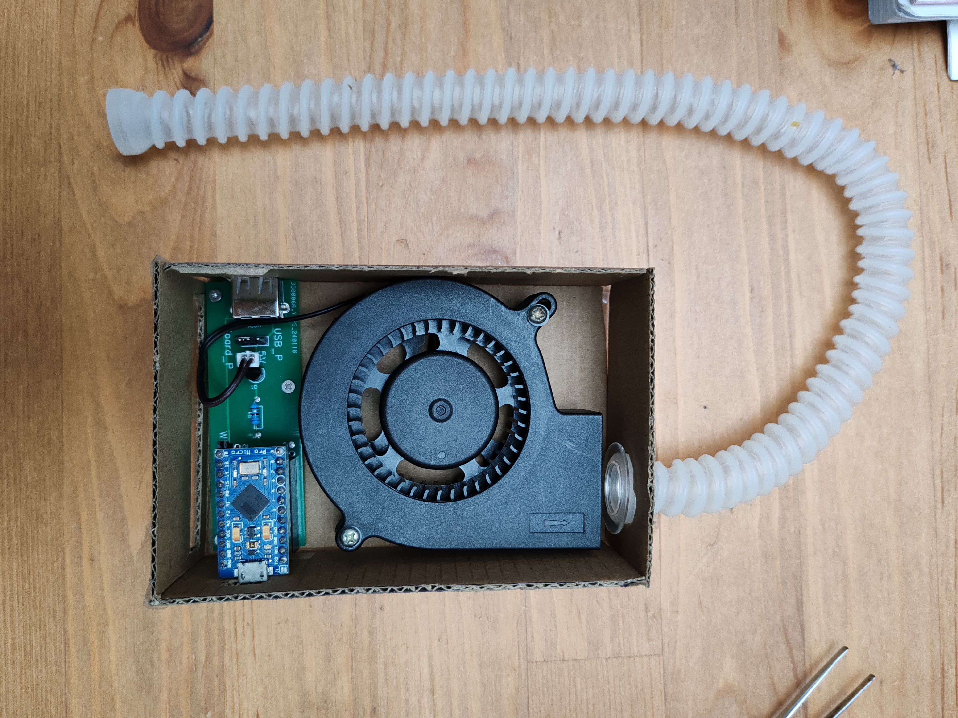

这是一个接到笔记本电脑上的设备,它能够通过应用程序控制设备内置风扇的转速,从笔记本电脑中抽取热量,然后将热风通过软管导出到手附近从而达到暖手的目的。
简介:这是一个接到笔记本电脑上的设备,它能够通过应用程序控制设备内置风扇的转速,从笔记本电脑中抽取热量,然后将热风通过软管导出到手附近从而达到暖手的目的。
“暖冬造物迎新年”征集令
创建时间:2024-01-12 14:29:48更新时间:2024-01-23 11:43:27

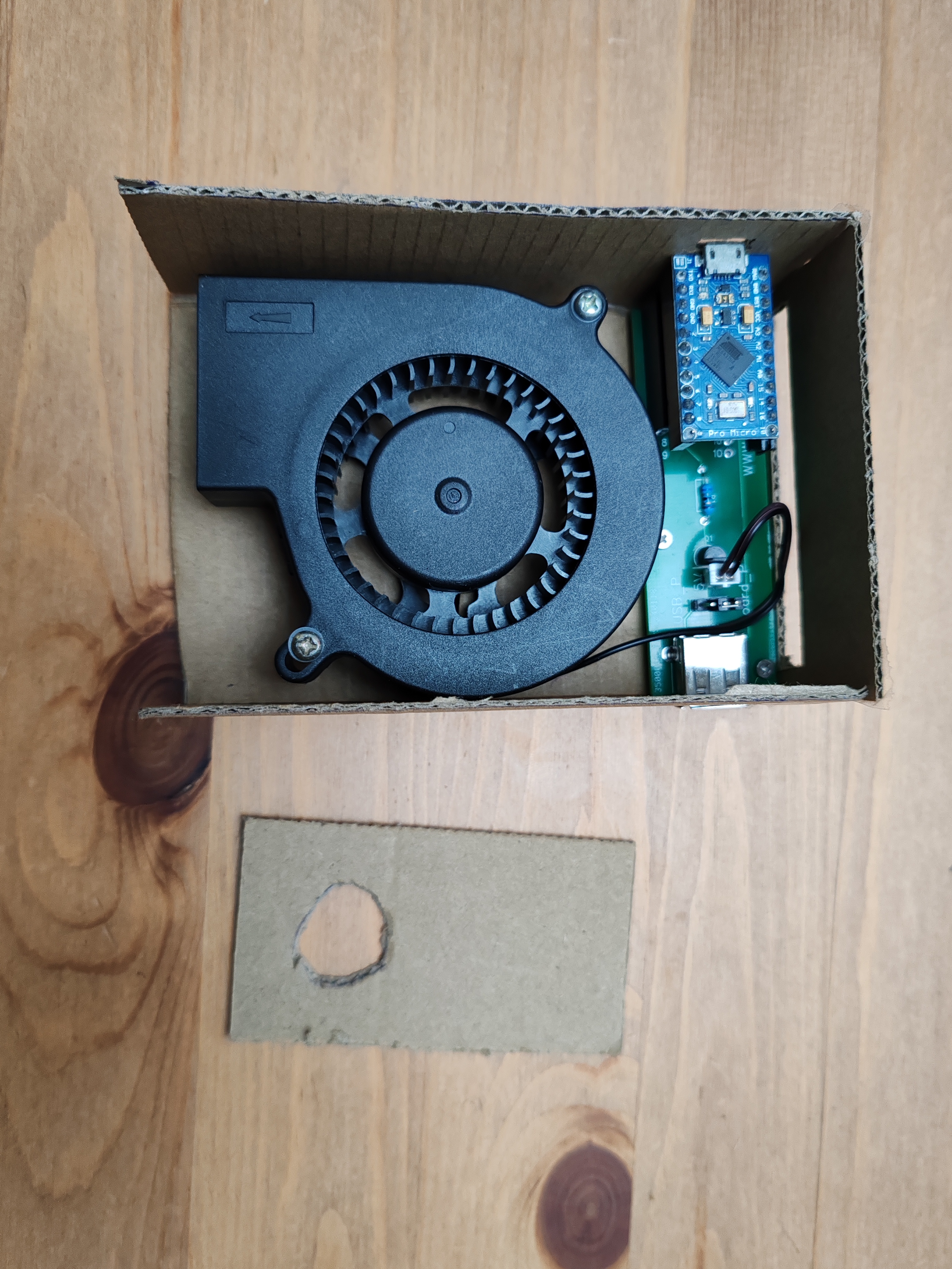

收集笔记本电脑产生的暖风,导流到手附近从而实现取暖功能。控制器基于 32u4的Arduino开发板。
可以使用USB 直接供电,同时预留一个额外的USB母头以便独立供电。
风扇转速通过一个 html 网页控制,使用支持 WebSerial 的浏览器打开即可(例如:Chrome或者 Edge)。拉动页面上的滚动条就可设置。
使用 Arduino Pro Micro (32u4) 作为主控,代码如下:

控制端使用 Web Serial ,因此看起来就是一个网页的形式,附件中 USBFanCtrl.zip
