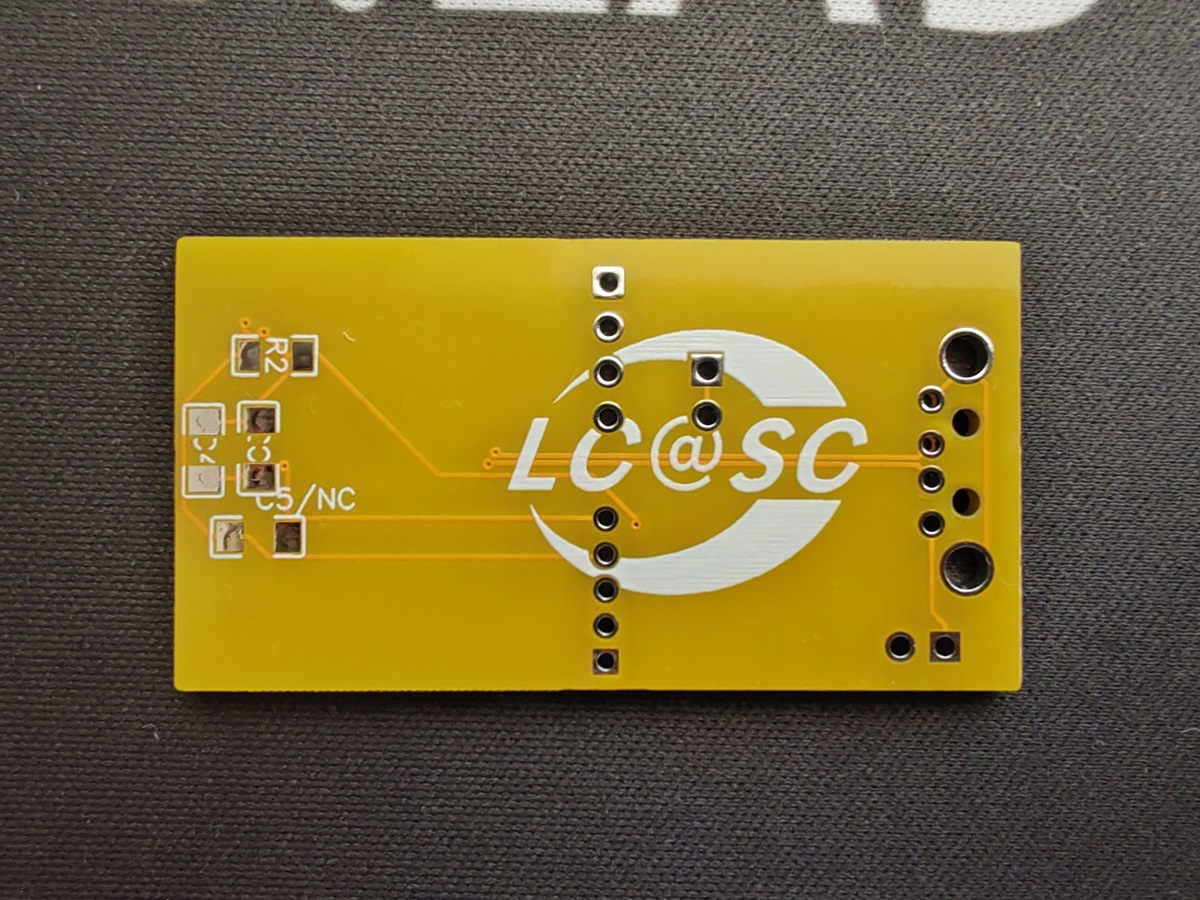

*4、硬件部分
硬件部分非常简单,可以看作是一个 ESP32 的最小系统。
外围只有一个 5V 转3.3V芯片。

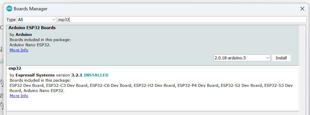

*5、软件部分
基本思路是:ESP32 S3 将自身模拟为 USB CDC 设备,这样插入系统后就会出现一个串口。我们使用超级终端来进行文本和文件的传输。
收到的数据会放置在 USB Buffer 中,这些数据我们通过 ESP32 的 ESPNOW 发送出去。接收到之后,再通过串口传入系统中,同样又超级终端来接收。
需要注意的地方是:
1. Arduino 中需要修改如下2个位置
a.C:\Users\USERNAME\AppData\Local\Arduino15\packages\esp32\hardware\esp32\3.2.1\cores\esp32\USBCDC.cpp 这里是USB缓冲区的大小。太小了影响效率。

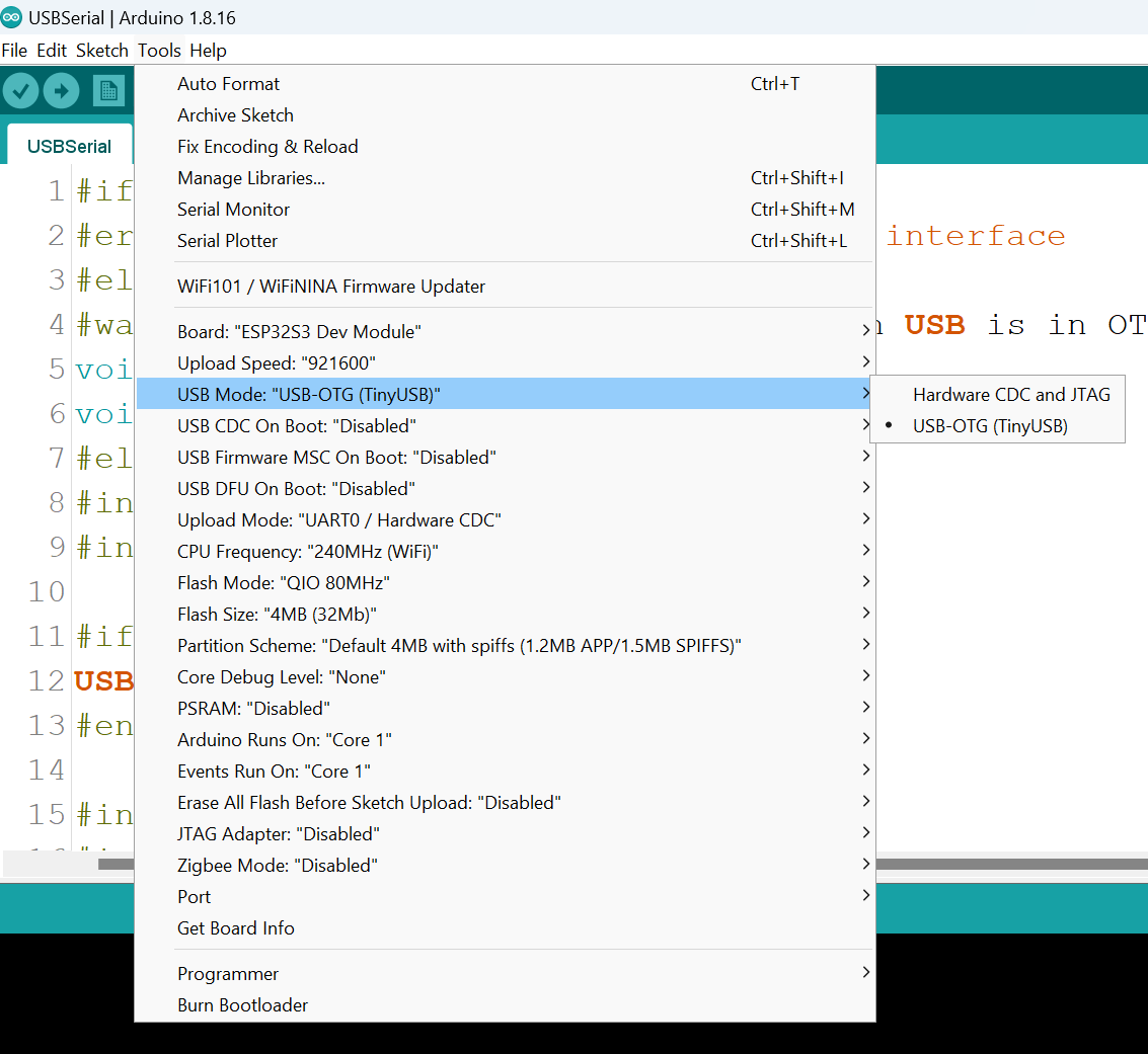

b.C:\Users\USERNAME\AppData\Local\Arduino15\packages\esp32\hardware\esp32\3.2.1\cores\esp32\USB.h 这里是USB CDC Task 的栈大小,原值过小,导致使用时会重启
class ESPUSB {
public:
  //ZivDebug  ESPUSB(size_t event_task_stack_size = 2048, uint8_t event_task_priority = 5);
  ESPUSB(size_t event_task_stack_size = 20480, uint8_t event_task_priority = 5);
  ~ESPUSB();
  void onEvent(esp_event_handler_t callback);
  void onEvent(arduino_usb_event_t event, esp_event_handler_t callback);
2.代码烧录需要设置如下
3. 代码中 ESPNOW 的发送和接收写在了一起,具体使用时读取 Io10 的状态来决定自身的 Mac 地址,换句话说成对使用时,一个Io10 悬空,一个Io10 接地就可以了。
3.Arduino 版本  1.8.16 ,  ESP32 Package 是3.2.1
