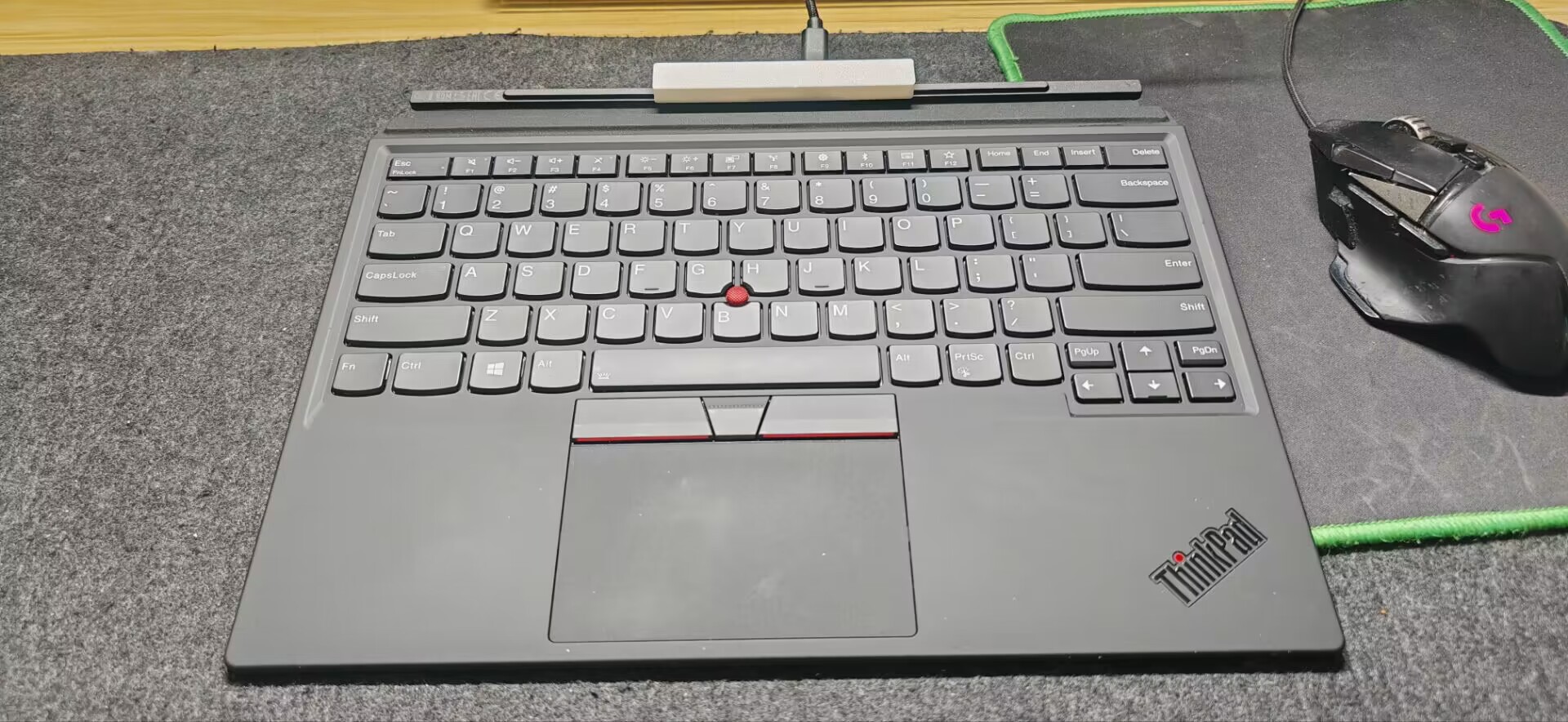

该工程主要是为ThinkPad X1 tablet gen3的键盘制作的转接板,因为该键盘使用的是USB协议,所以可以转为Type-C接口使用。
简介:该工程主要是为ThinkPad X1 tablet gen3的键盘制作的转接板,因为该键盘使用的是USB协议,所以可以转为Type-C接口使用。
复刻成本:3
创建时间:2024-12-07 16:33:37更新时间:2024-12-23 11:21:07
项目简介
项目功能

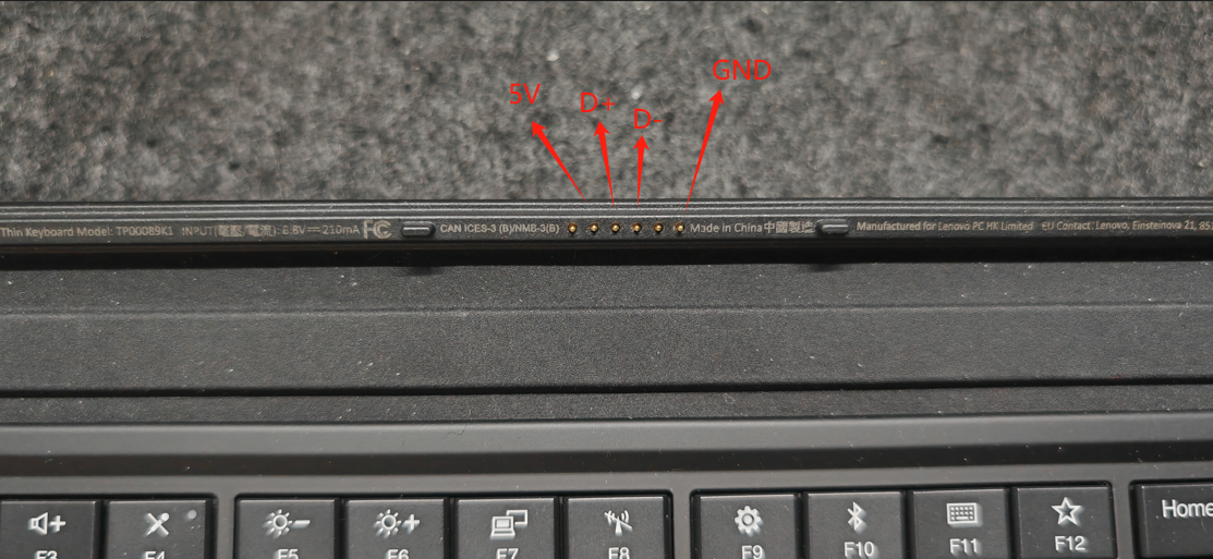

因为 ThinkPad X1 tablet gen3的键盘使用的是磁吸接口,走的是USB协议,所以可以在pcb上使用测试点来与键盘连接。并在Type-C接口的cc引脚连接了下拉电阻,所以可以使用双Type-C数据线进行连接。
原理解析(硬件说明)
6P引脚定义从左到右分别为NC 5V D+ D- NC GND

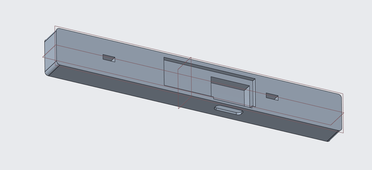

外壳模型如下图所示,模型文件在附件中
成品图如下所示
