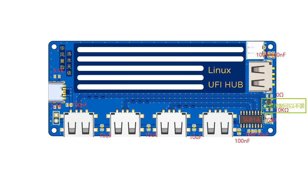

针对随身WiFi刷入Debian固件后拓展性不足的解决方案 PCB针对随身WiFi结构进行设计 使用TypeC供电 支持XH2.54供电 使用MOS控制XH2.54 配合GPIO可实现温控启停
简介:针对随身WiFi刷入Debian固件后拓展性不足的解决方案 PCB针对随身WiFi结构进行设计 使用TypeC供电 支持XH2.54供电 使用MOS控制XH2.54 配合GPIO可实现温控启停开源协议
:MIT License
创建时间:2022-05-15 16:24:11更新时间:2024-02-18 09:36:40
UFI_HUB V2.0
PCB针对随身WiFi结构进行设计
使用低成本成熟方案SL2.1A作为主控 优化走线
详细链接可以参考 博客地址
一种低成本设计 如果需要更高可用性 建议更换为FE2.1或WCH系列
物料清单
| 物料 | 规格 | 数量 | 备注 |
| SL2.1A | SOP16 | 1 | 注意正方向 |
| USB母座 | 6.8mm | 5 | 6.8mm 后贴后插 |
| TypeC | 6P | 1 | 6P直插TypeC母座 |
| 5.1KΩ | 0603 | 2 | 用于TypeC CC识别 选装 |
| 10KΩ | 0603 | 1 | 下拉电阻 |
| 0Ω/磁珠 | 0603 | 1 | 消除噪声 |
| 10uF | 0603 | 6 | 用于滤波储能 |
| 100nF | 0603 | 2 | 去耦电容 消除噪声 |
| 12Mhz | 3225 | 1 | 贴片晶振 无源 |
| MOS管 | CJ2310 | 1 | CJ2310 N沟道 长电科技 |
| 风扇插头 | XH2.54 | 1 | 弯脚直插 用于风扇接入 |
| 立柱 | M.2 | 4 | 四周立柱 M.2规格开孔 |
