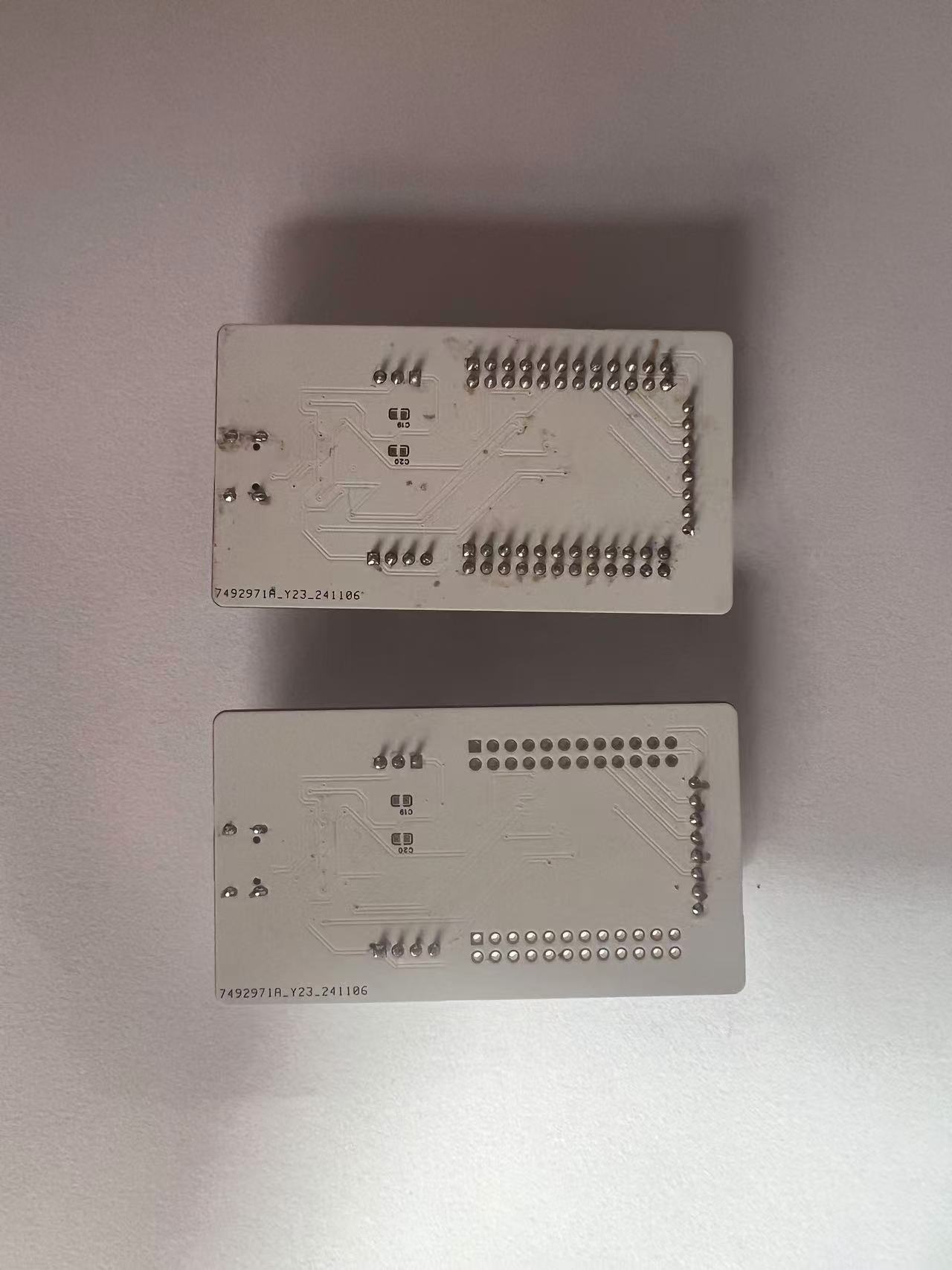

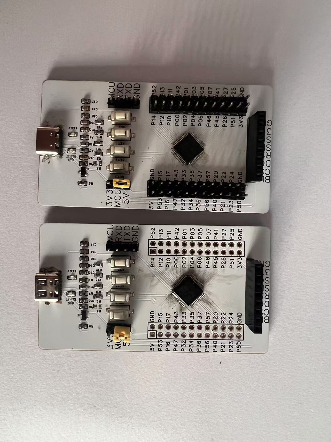

开发板采用简洁模式设计,引出所有IO口,具有主控电压选择功能,可以选择5V或者3.3V,兼具串口下载模式和USB下载模式,一个电源指示灯,一个用户可编程指示灯,板载四个按键,分别是复位按键,P32进入USB下载模式按键,以及两个用户可编程按键,一个高电平有效,一个低电平有效。实物如图所示:

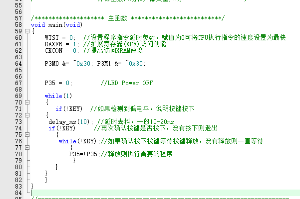

编程实现一个按键控制led灯状态翻转的功能,主程序如下:

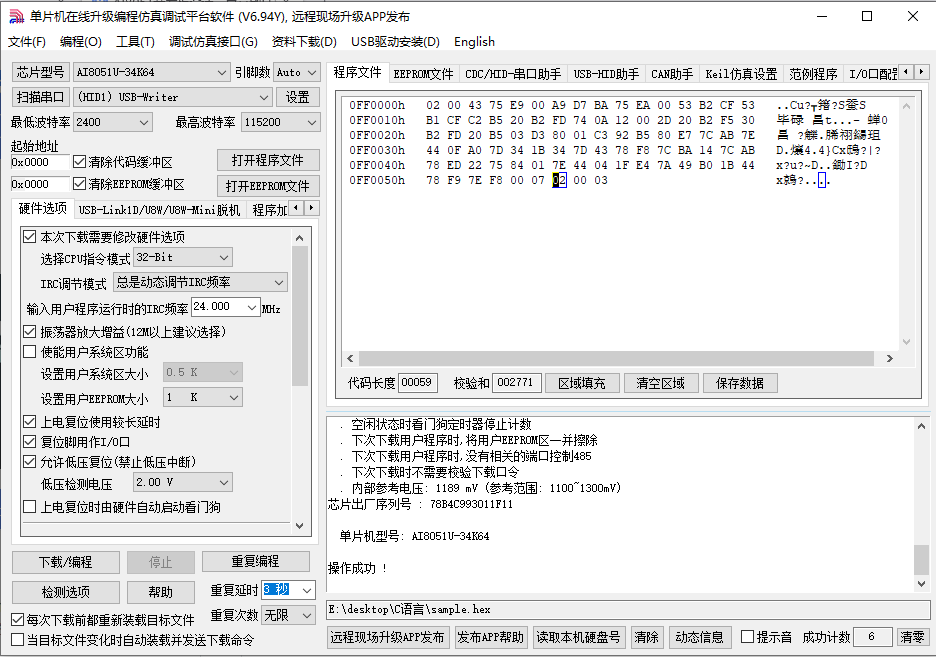

下载到开发板
下载成功,实际效果请看附件视频。
