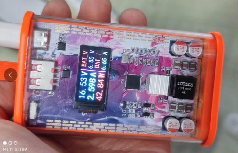

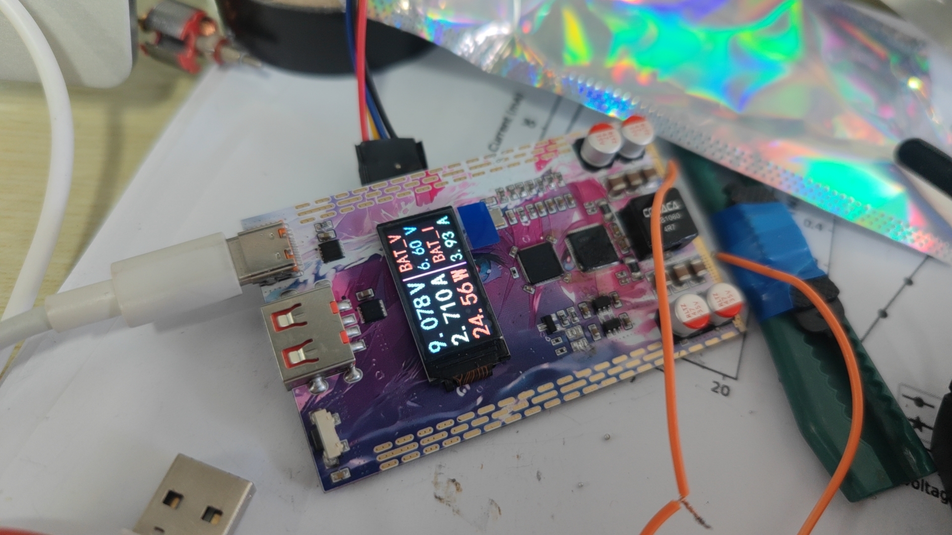

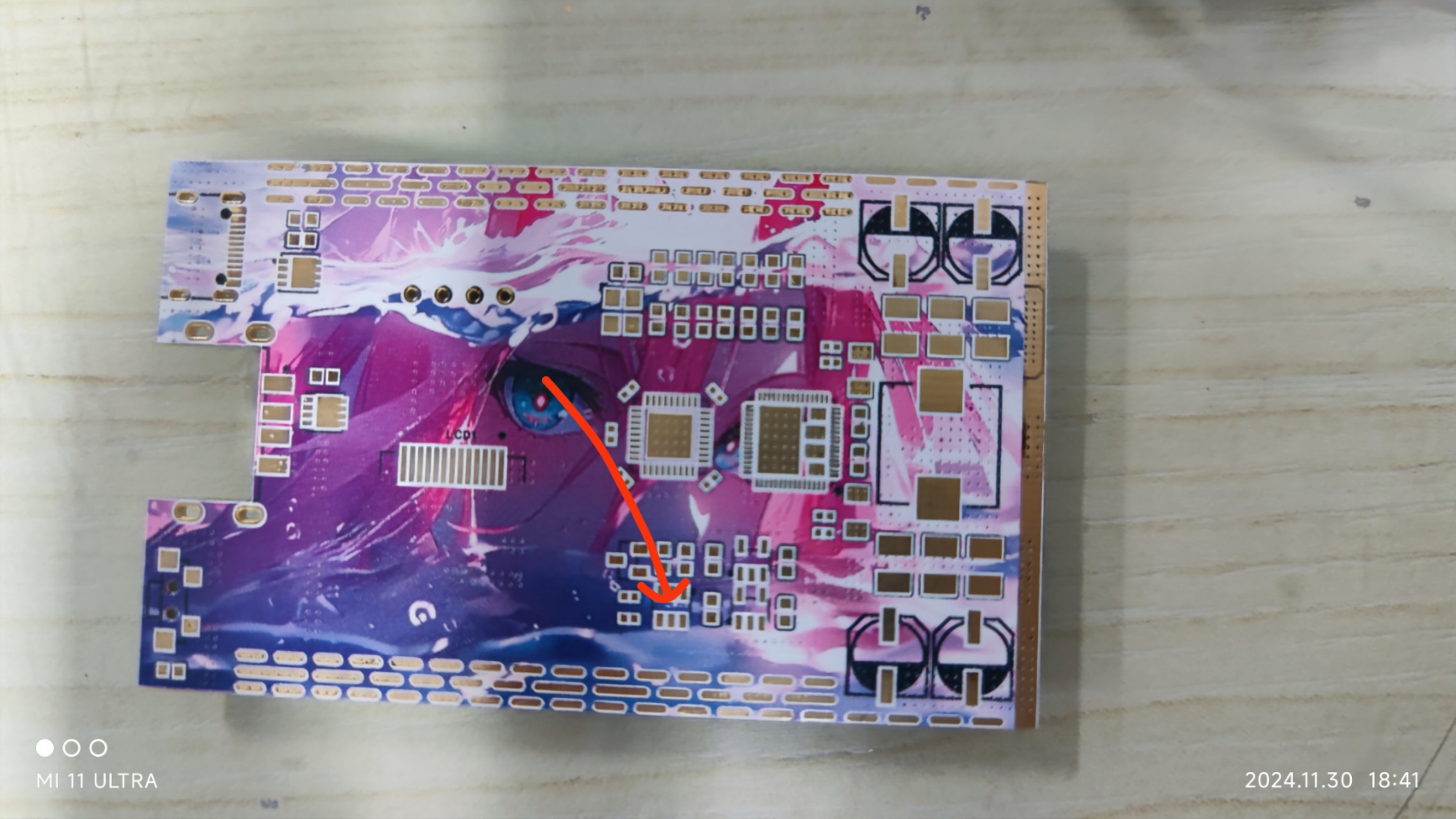

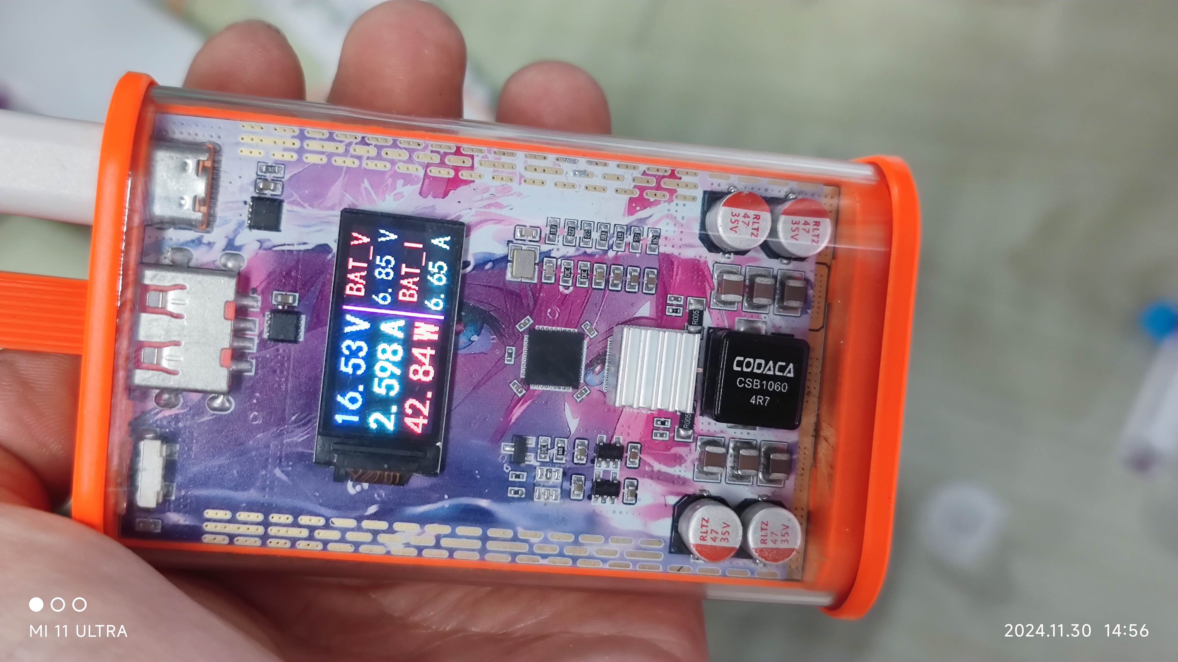

基于STM32F103TBU6+IP2369的移动电源充电方案
支持PD输入输出最大功率45W 由于快要期末考试了 UI后续优化  主控可换成GD32

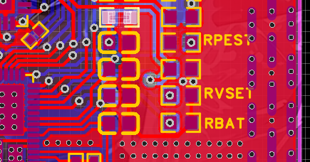

1:由于单按键方案存在误判,取消单片机电源控制方案(即单片机一直处于休眠和工作状态)在焊接时图中所标注6角芯片无需焊接!!!
背面标注点需用焊锡短接!!!(如不短接,单片机无法正常工作)

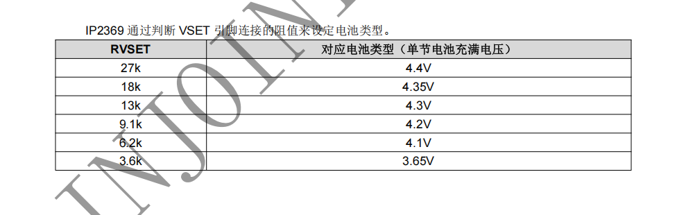

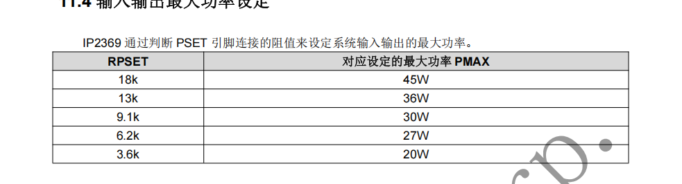

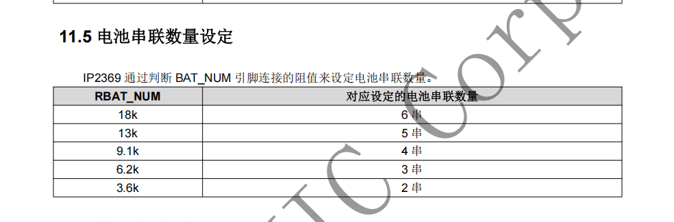

2:配置电阻必须一一对应 否则电源管理芯片无法正常启动!!!
3:板厚1.2mm不然无法匹配外壳
本人小菜一个 还请大佬口下留情。。。
