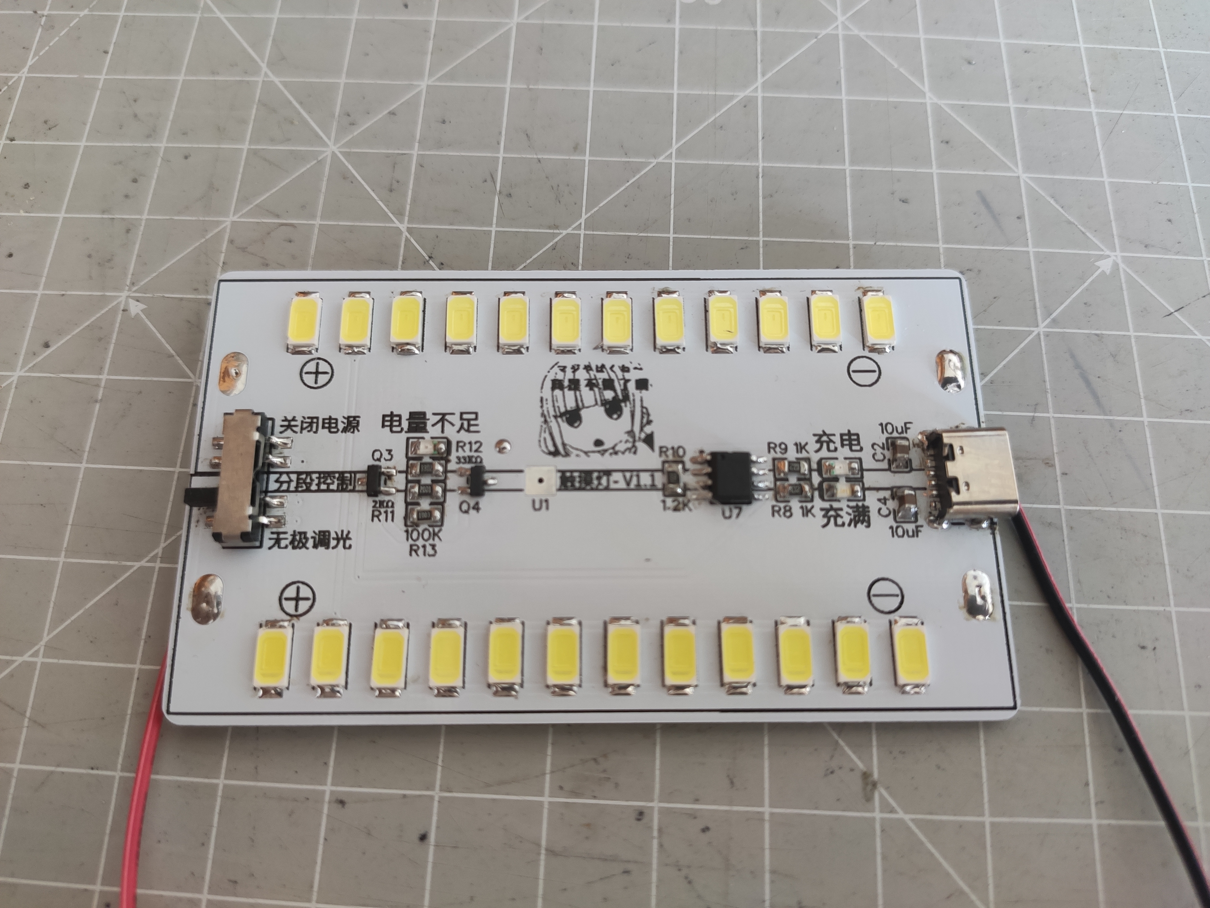

  • 功能简介:
    18650电池供电,自带充电模块
    带一个低电量指示灯
    有两种独立的控制模式
    1. 分段控制(开关掉电切换)———100%亮 50%亮 25%亮 慢闪(2HZ) 快闪(6.8HZ)
    2. 无极调光(触摸控制)—————带亮度记忆,每次开关亮度渐变
  • 元件选型思路:
    本项目是一个简单的led小灯,
    18650插件电池盒,方便移动,并且可以用电池盒的厚度辅助支撑(因为手头不少闲置的18650电池)
    typec接口,方便使用(随大流2333)
    八脚三挡贴片开关,是为了可以同时兼顾开关与模式切换,并且可以减少板子上的元件数量
    5730贴片led,选购元件的时候我购买了三种颜色的贴片led,可以手动RGB,EG2808的分档位调节亮度的功能可以快速的调整出想要的颜色

    因为元件数量少,板材空间充足,所以我首先考虑到的是原件摆放的美观性(老强迫症了)
    考虑到使用时的摆放位置,我把充电口与开关设计在两个窄边上,并且选用了一个侧拨的贴片开关也是为了尽可能减少板子上的凸起

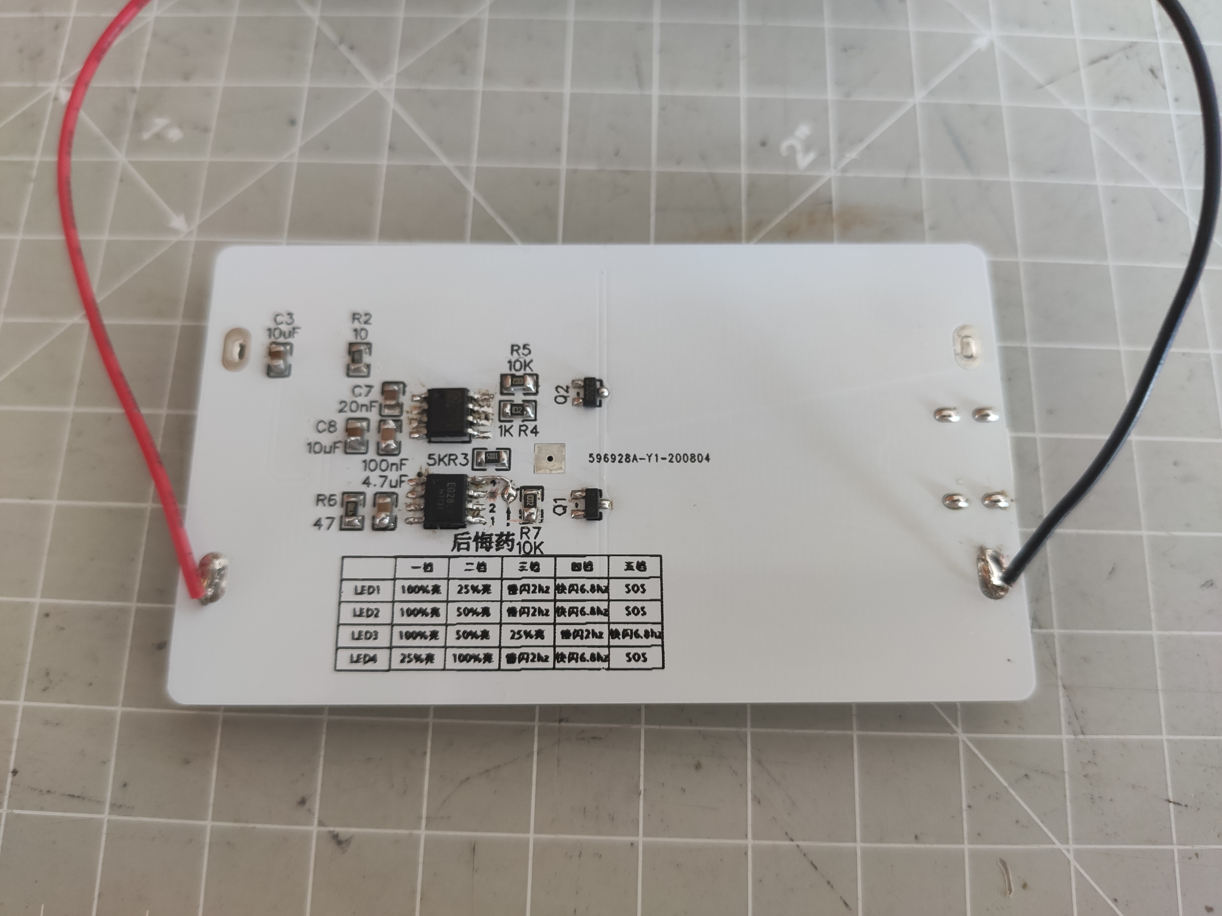

    在设计之初就先确定了各IC的外围电路,然后整体规划原件的摆放位置,并由此确定了
    正面:充电管理,低电报警
    反面:电池盒*2,RH6616,EG2808及其他阻容原件
    需要注意的是在设计RH6616的触摸引出脚时要按照数据手册给出的规范进行设置
    这块触摸引出在中间是因为我计划把触控线引出到电池盒的两端
    如果你有自己的想法请配合实际来确定原件位置与引出点的焊盘设置
    EG2808给了许多配置模式,我也准备了后悔药供以后选择不同的模式,在背后有详细模式的丝印

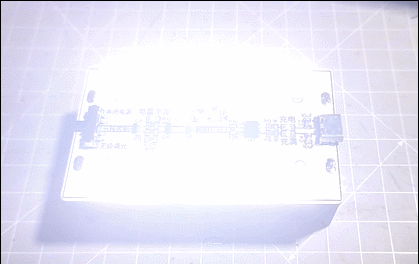

最后应评论区要求来个闪瞎眼的灯
