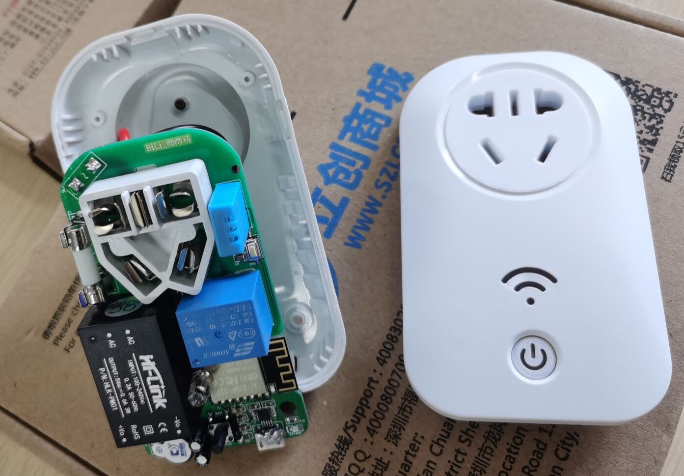

该工程实物图

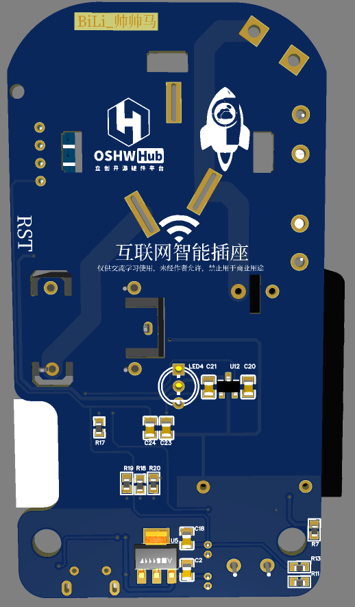

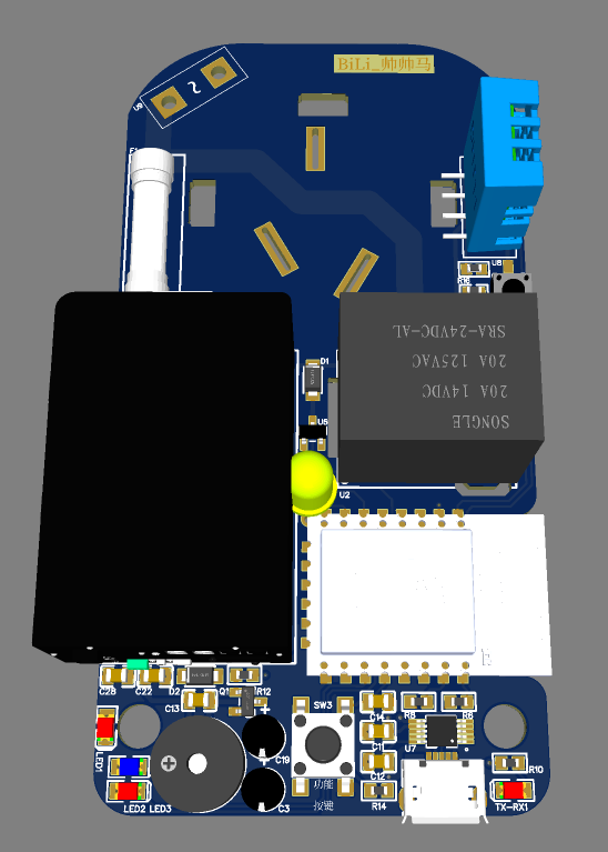

该工程3D效果图

网上购置的220V转5V小体积/低功耗的AC-DC稳压隔离电源模块
以下链接:https://item.taobao.com/item.htm?spm=a1z09.2.0.0.30452e8d4SPe3Z&id=622061165535&_u=c3ucg7ggff41

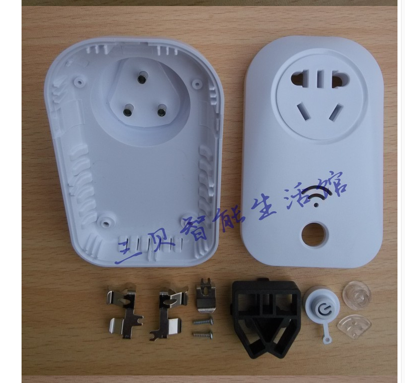

网上购置的外壳套件,调试好可以直接安装使用
以下链接:https://item.taobao.com/item.htm?spm=a1z09.2.0.0.30452e8d4SPe3Z&id=527479647754&_u=c3ucg7ggc78f

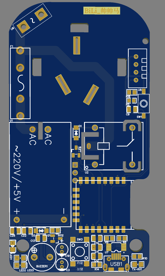

然后在立创EDA购买相应的元器件(由BOM表可知)

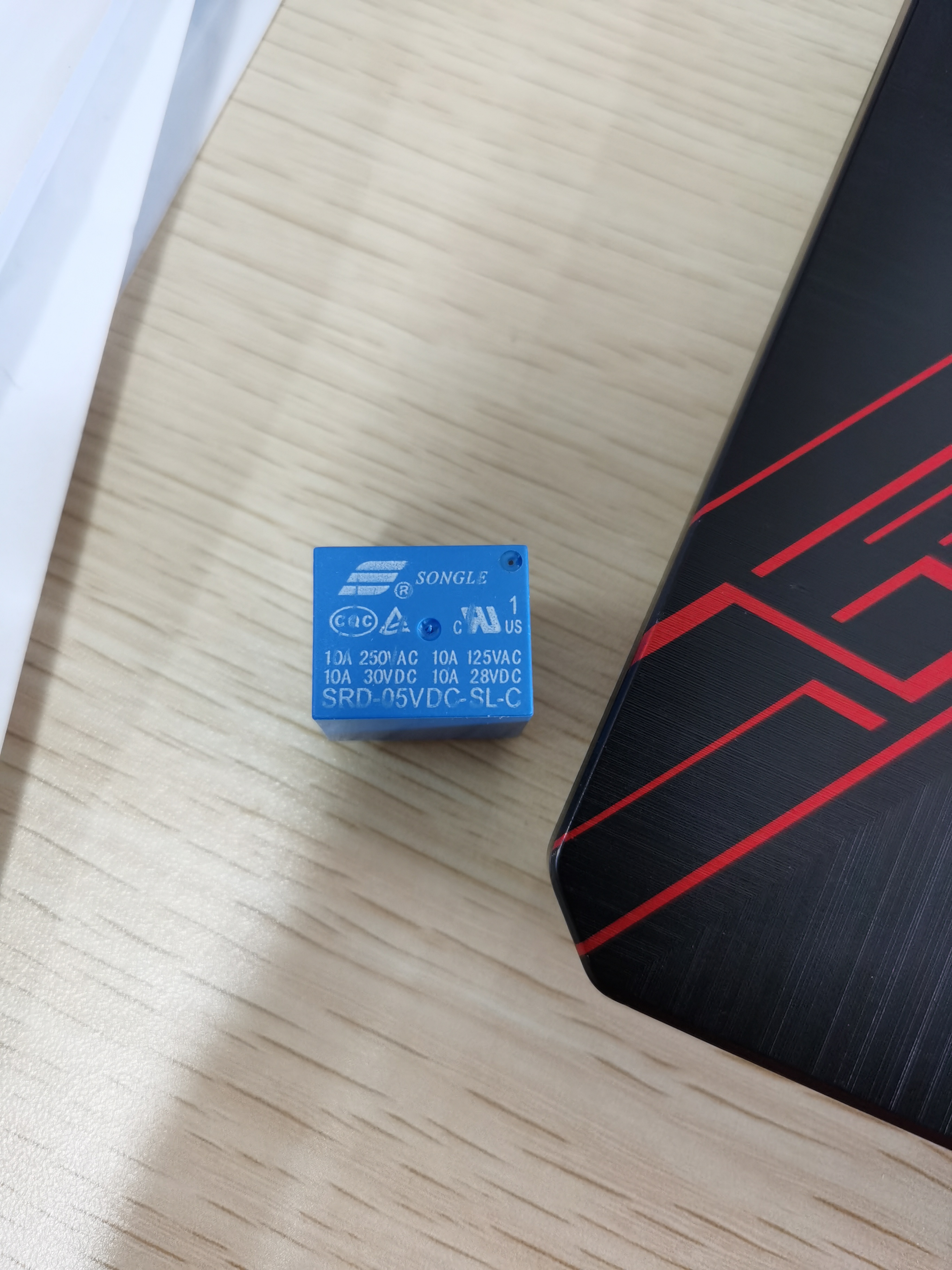

注意:由于我自己还有剩余的继电器,所以我自己绘制的封装,我自己的继电器是松乐的(记住,尽可能小尺寸):
/***************************************其余注意事项于版本一类似,请仔细阅读版本一的内容****************************************/

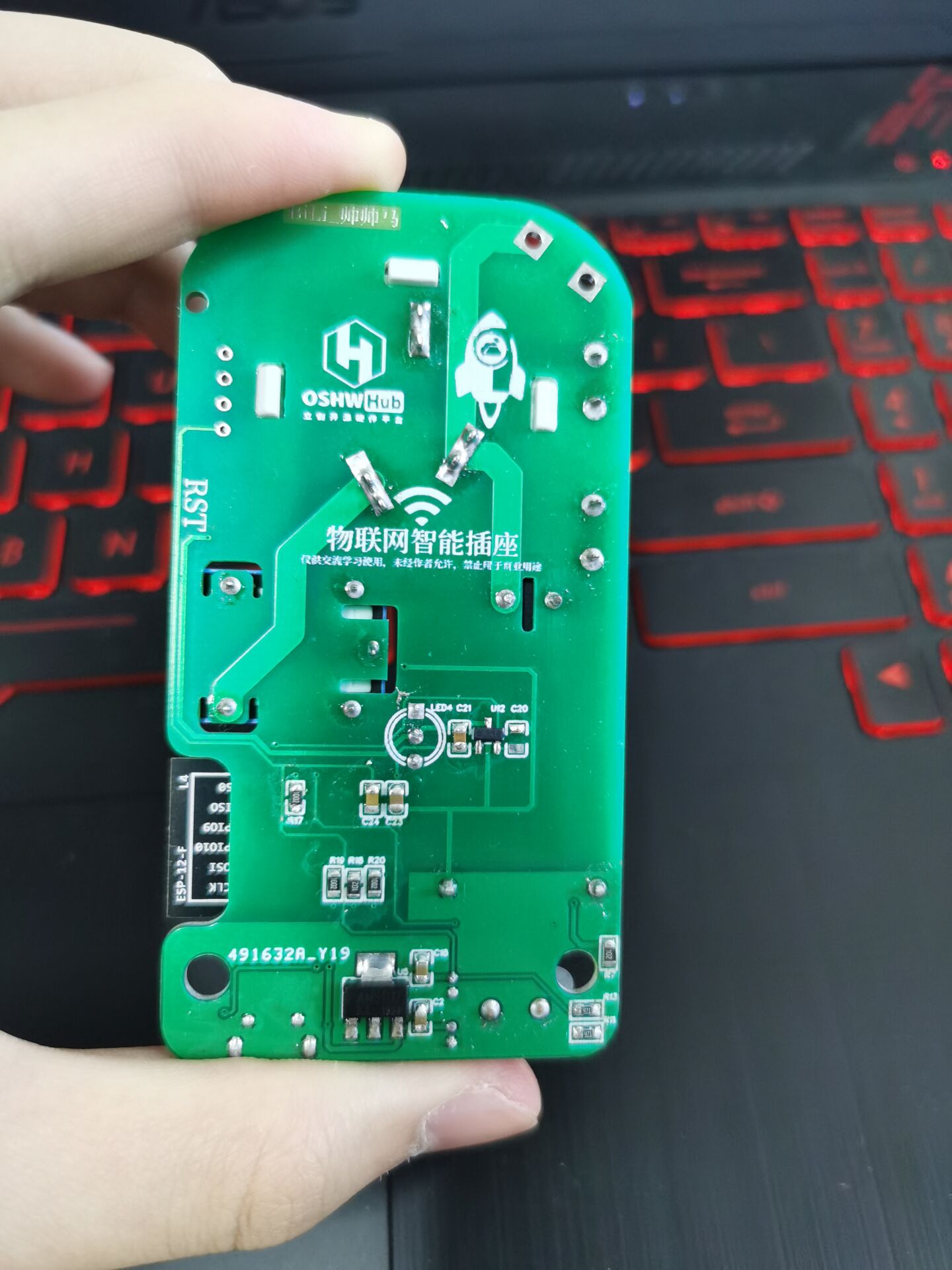

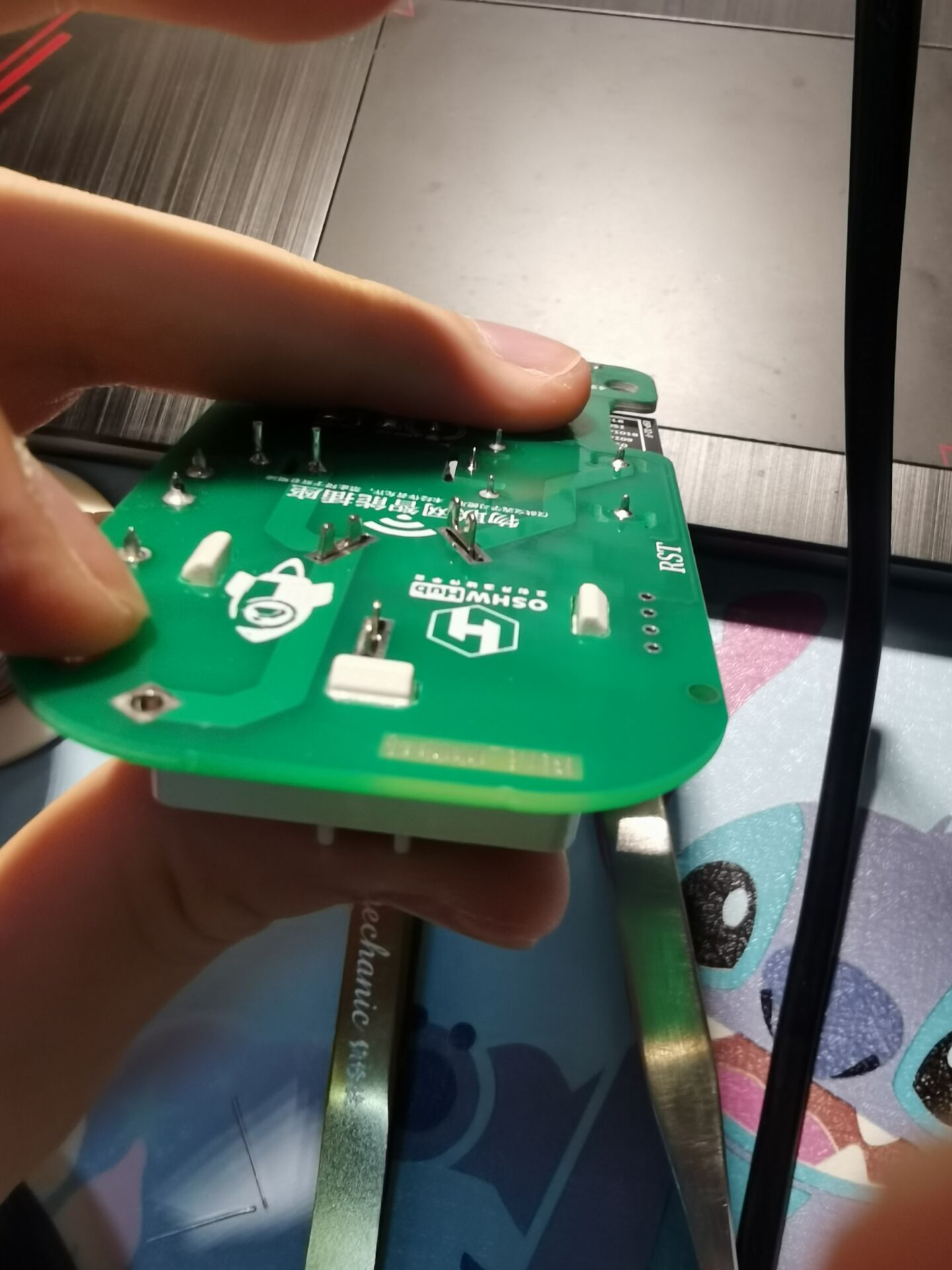

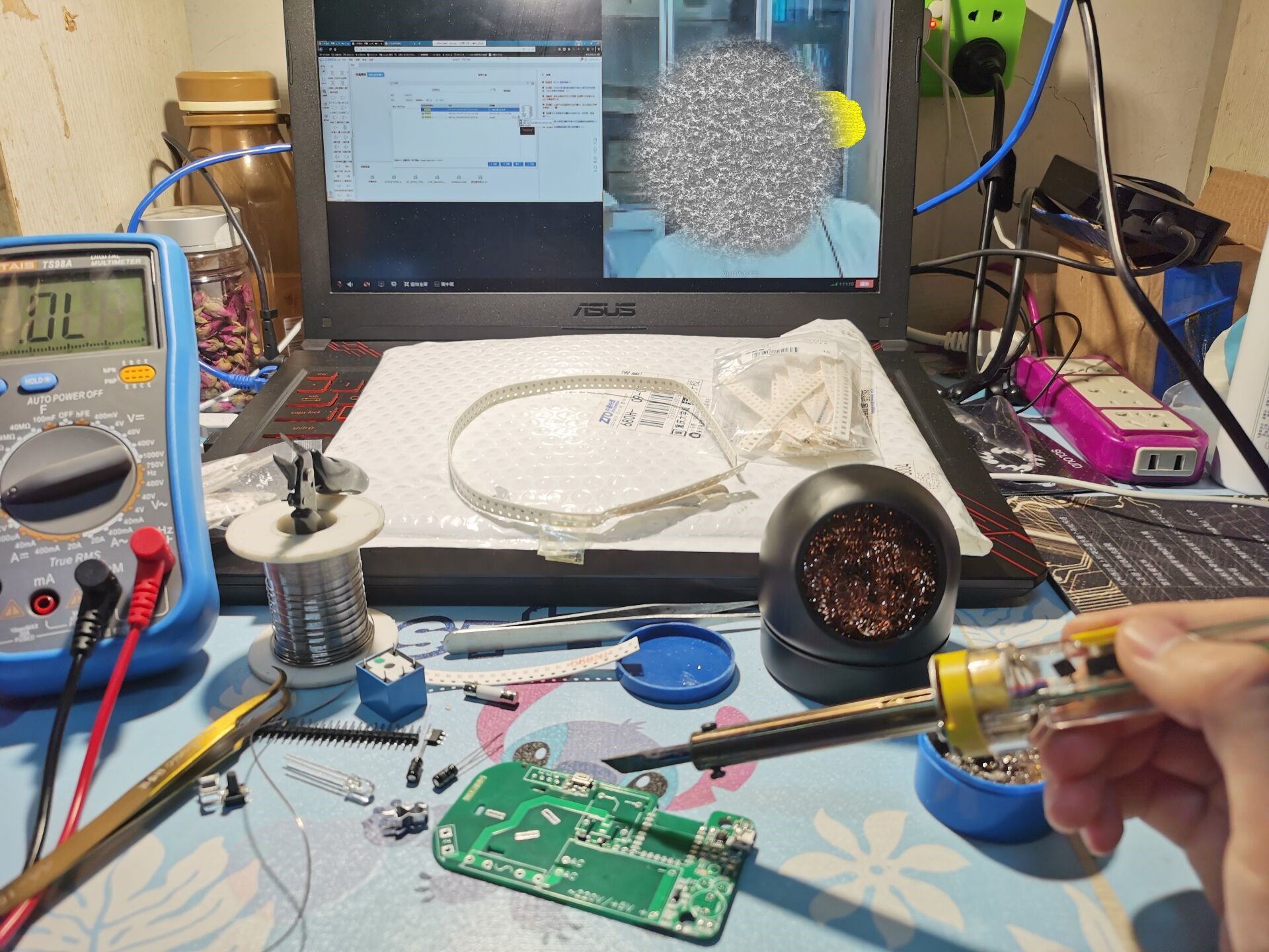

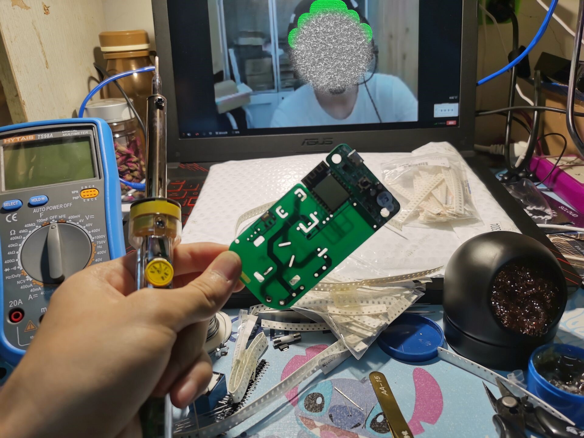

焊接:在莫*的监督下完成的,哈哈哈哈哈哈(猛男打码)

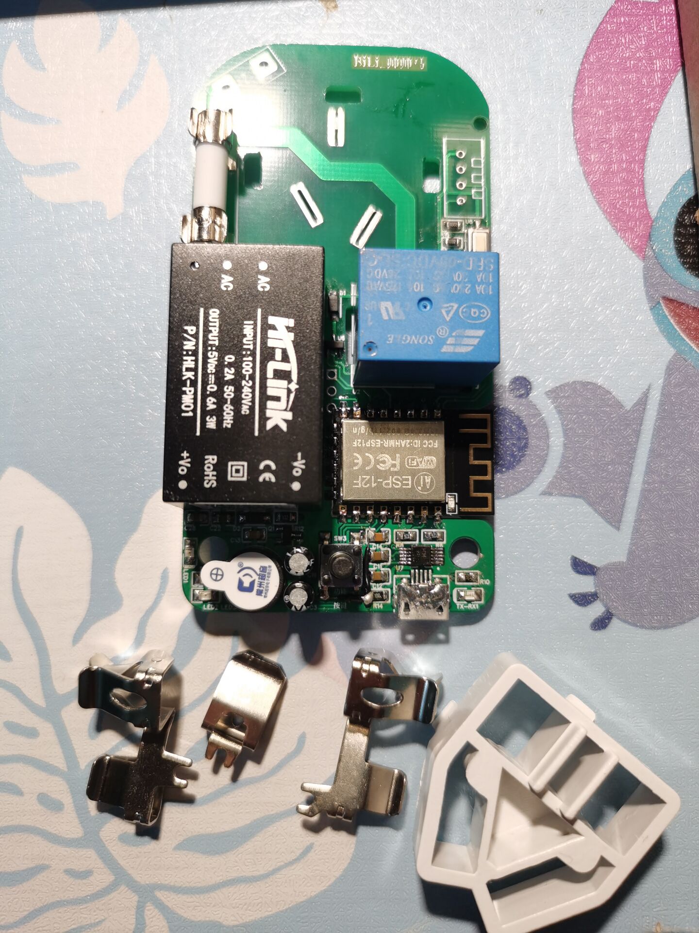

这次的焊接顺序就比较随意了(先焊接的是上面)
先焊接的下载电路模块、再焊接的是一些高度较低的元器件,例如电阻电容、三极管和LED灯这样的
再然后是ESP8266的复位电路、报警电路和电容滤波电路
焊接好就是如下所示(看焊接的板子就行,其它不重要)

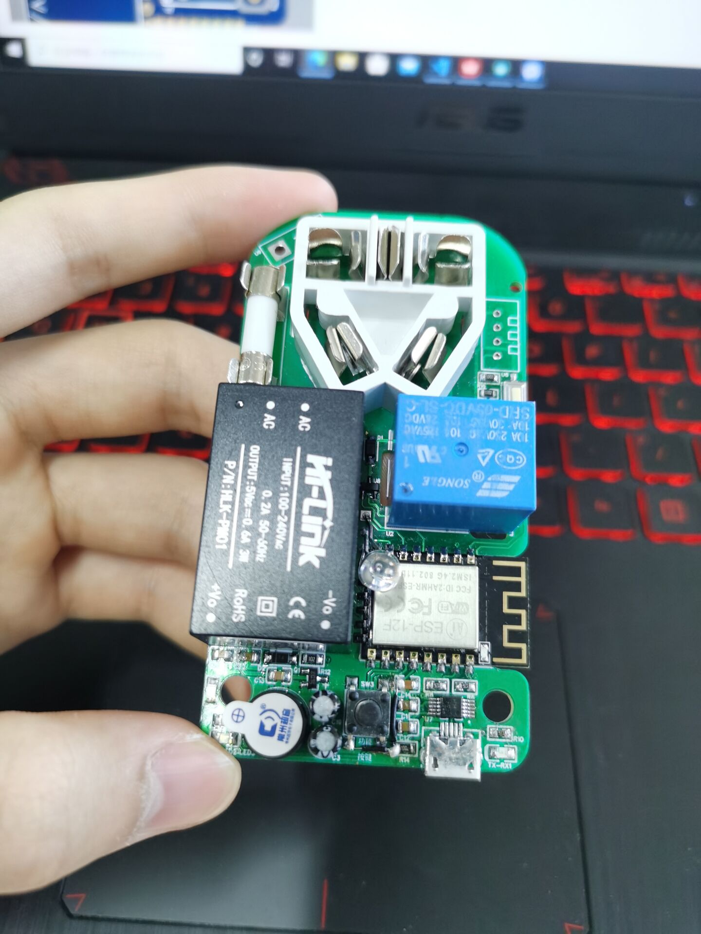

然后焊接继电器、220V转5V电源模块、还有保险丝座子(注意保险丝座子不要焊接反了)
都是插件,没什么好讲的,看图
接下来就焊接插座的座子(就是上面图下方亮闪闪的金属座子)
小细节:请将金属座子先按放进那个白色模具里面,再插在焊盘孔上进行焊接,焊接时左手按住几块金属片,防止脱落,不然特别麻烦

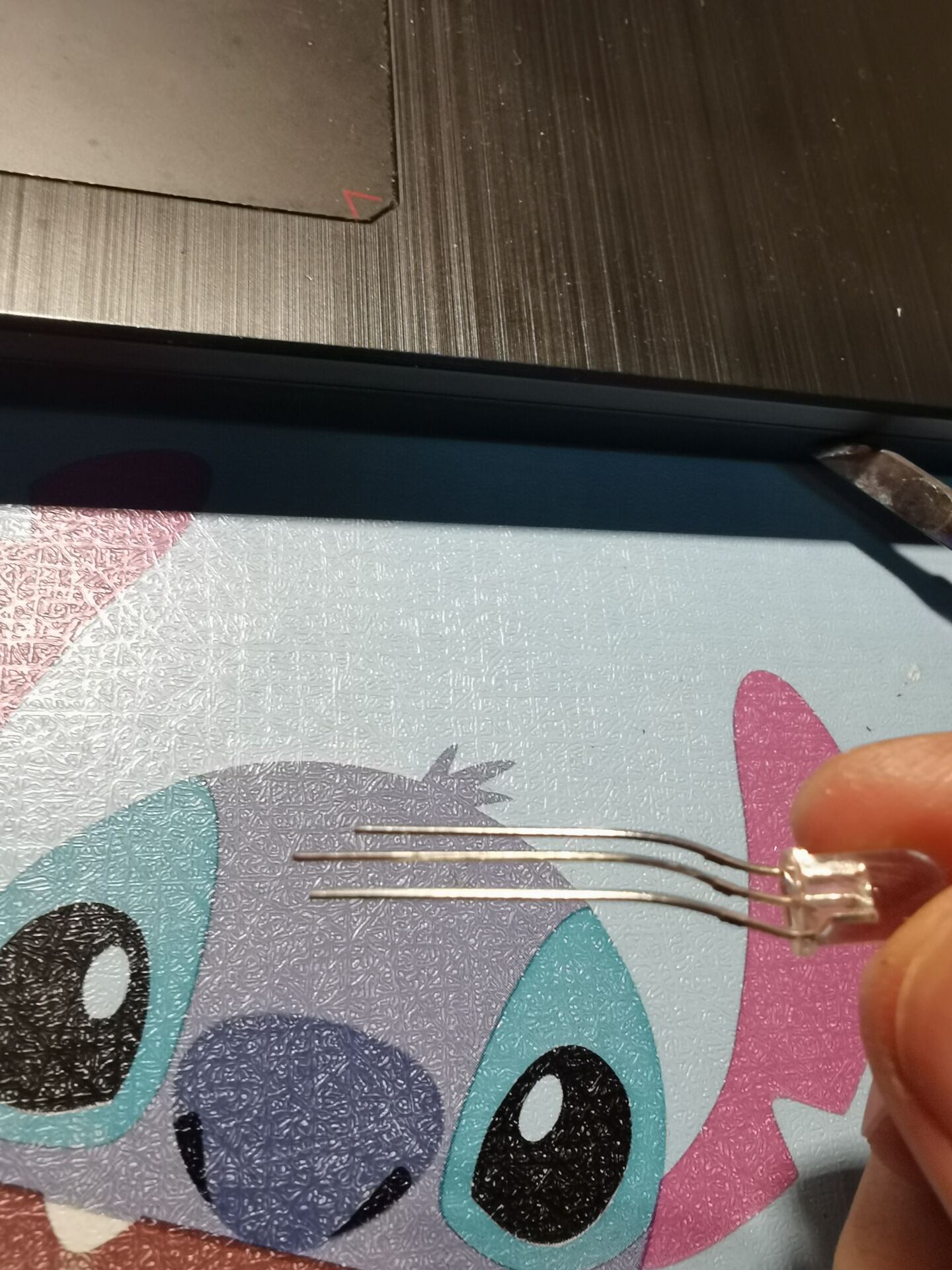

最后焊接PCB背面的器件,对了提醒一下,焊接那个插座LED灯的时候,需要更改一下位置,如图

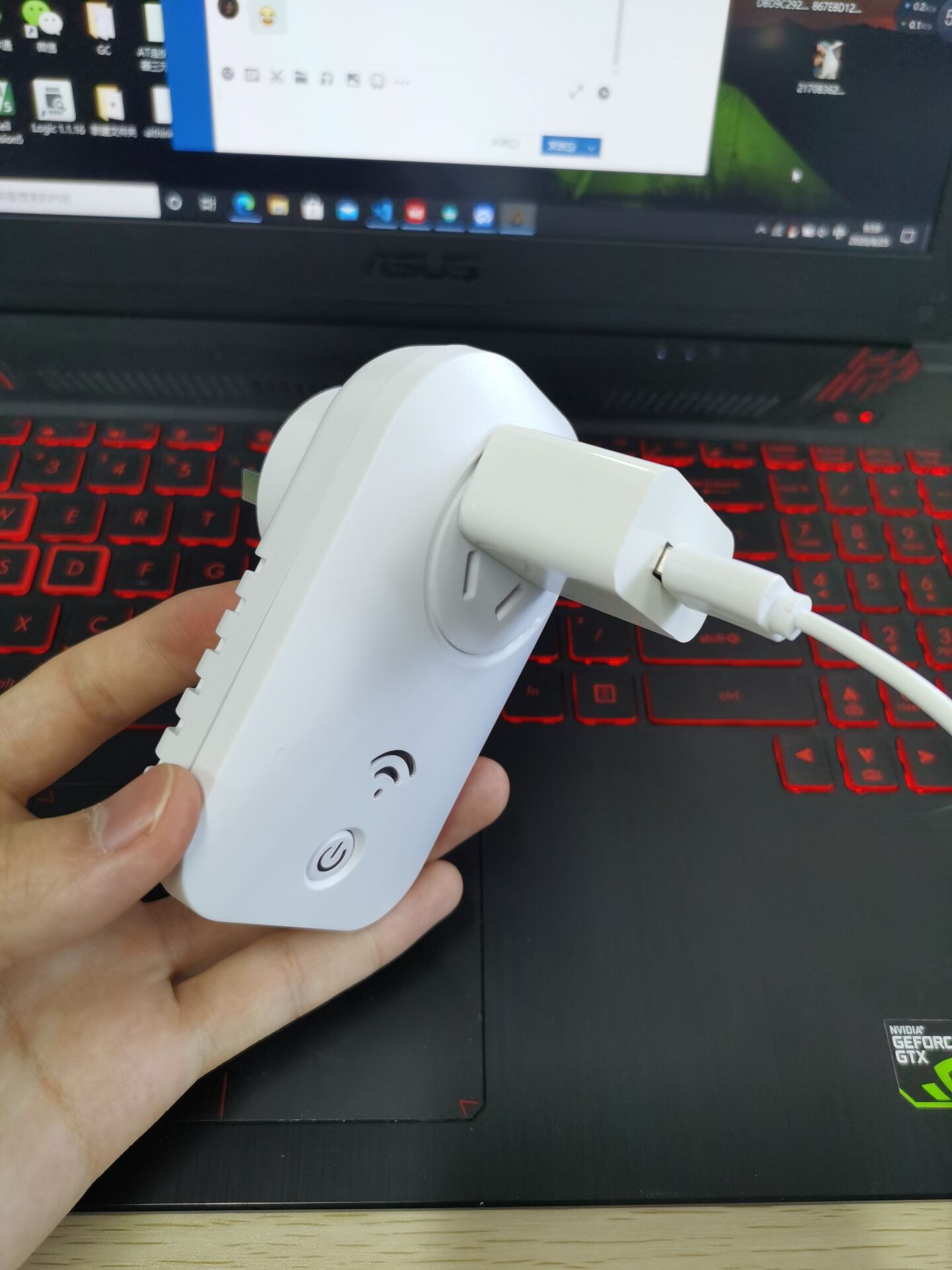

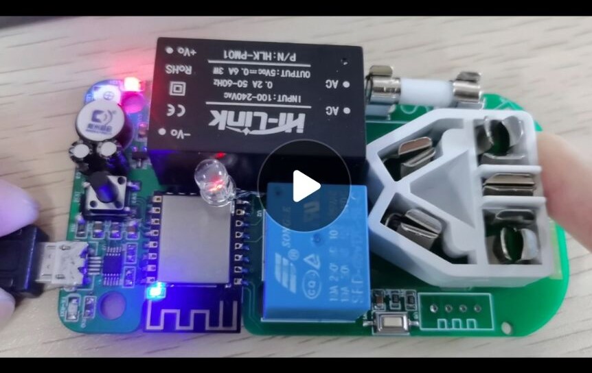

焊接好了记得先用数据线插上测试一下
上电过后应该是这样的现象

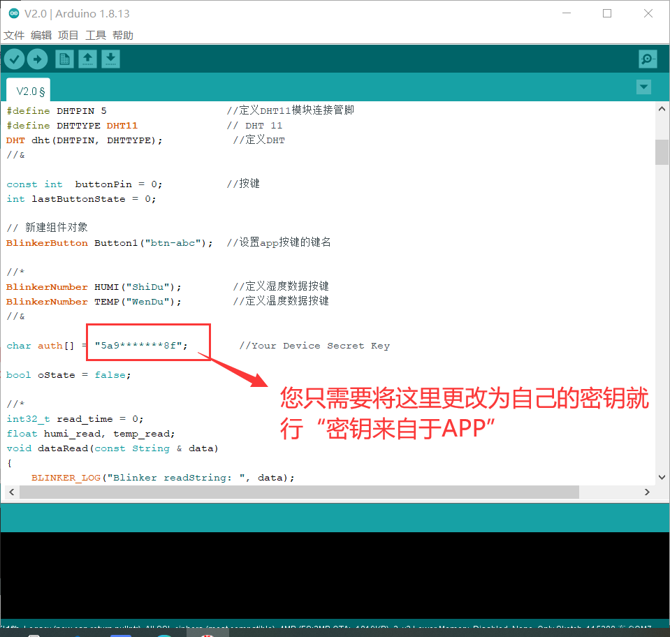

程序修改部分
注意:你在下载程序的时候需要注意以下操作:点击“上传”过后,您需要马上按下“复位”按键,大概0.5S后松开,紧接着按下“功能”按键(这是由于省去了自动下载电路)

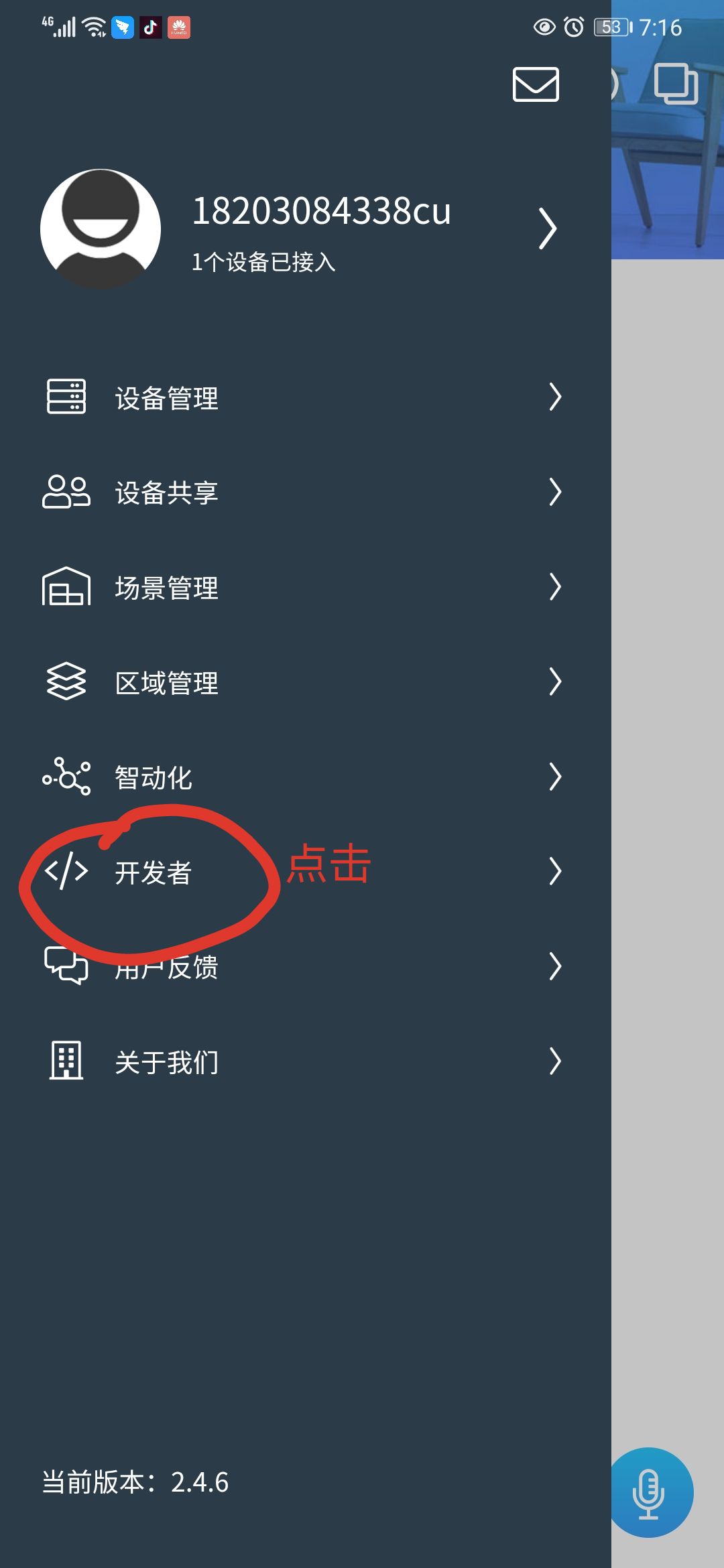

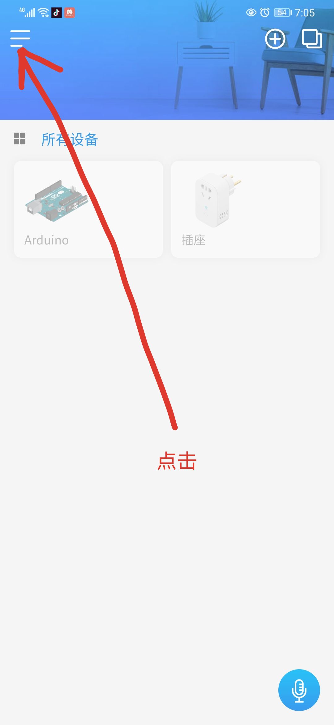

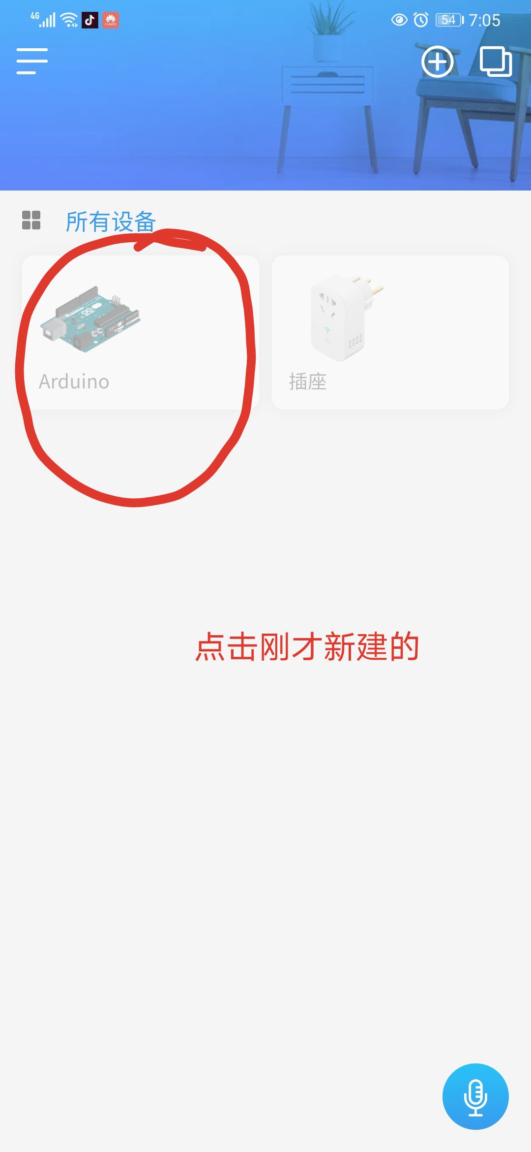

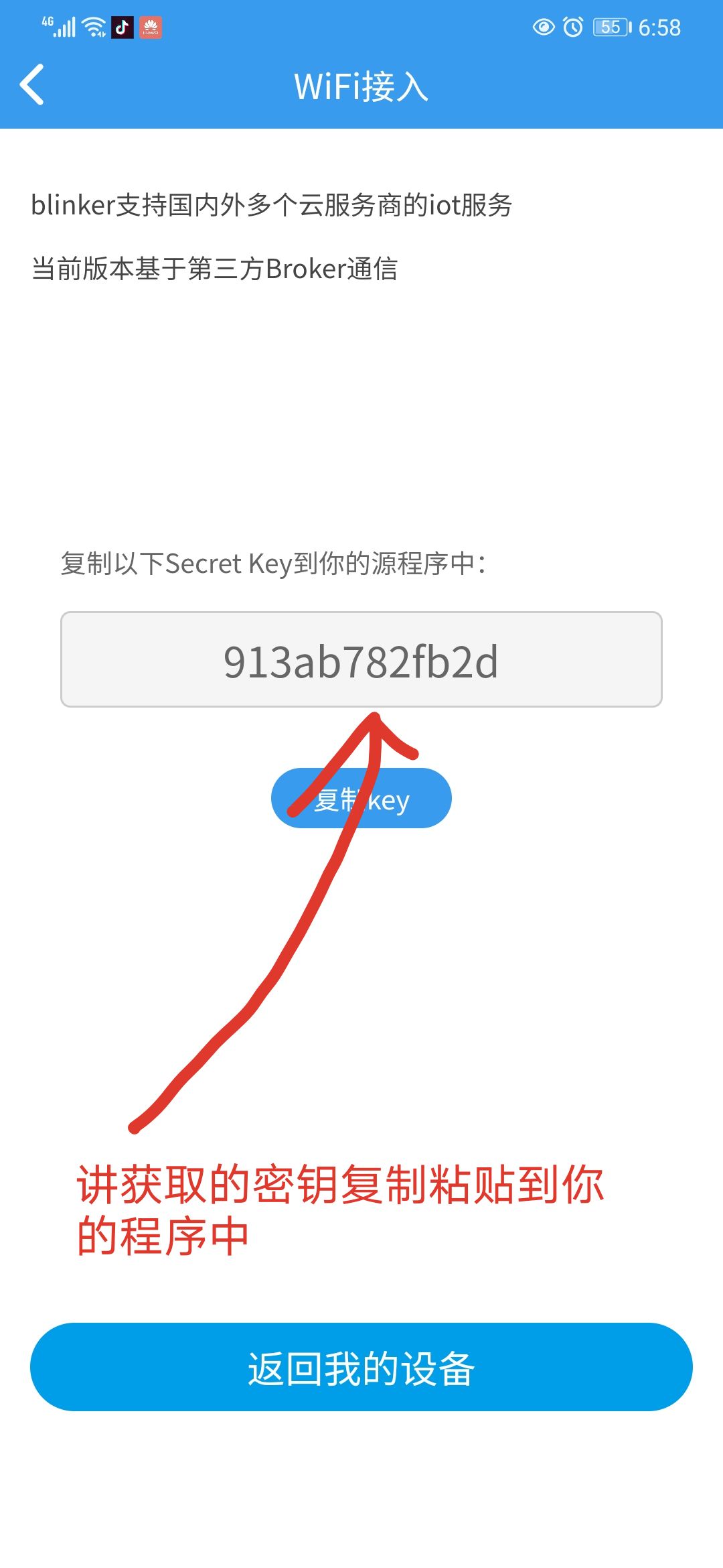

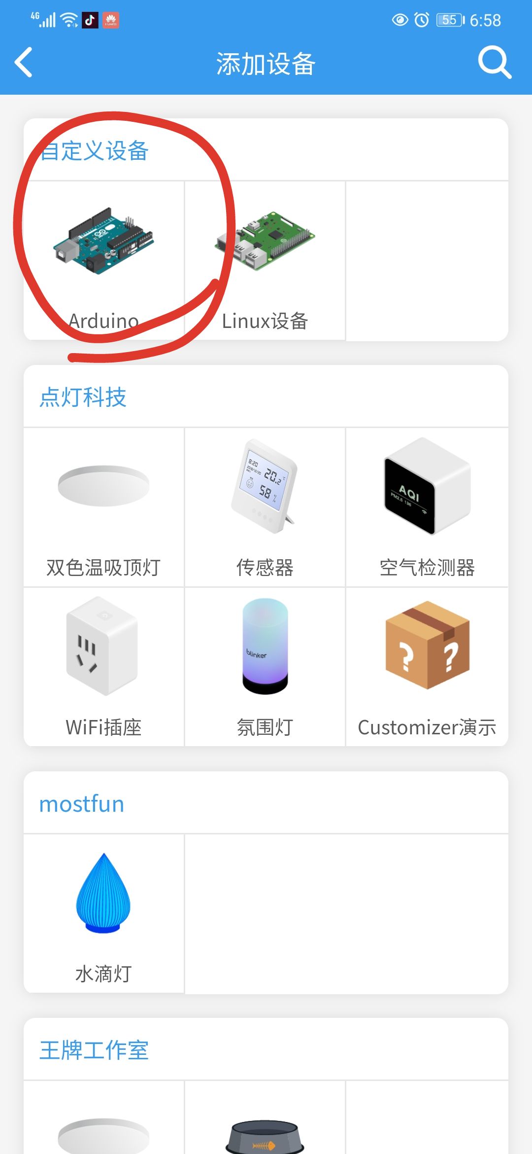

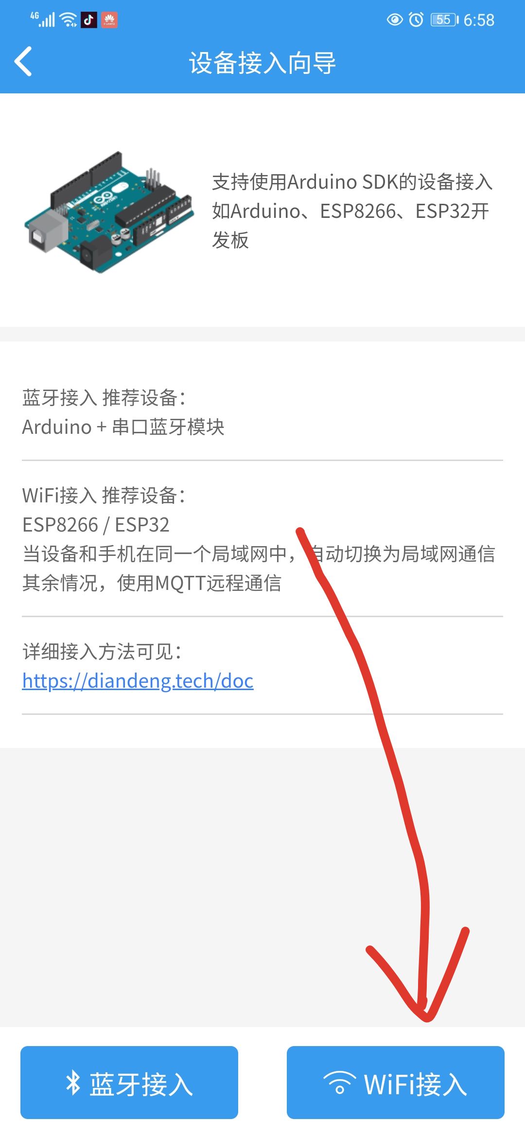

密钥如何获取:

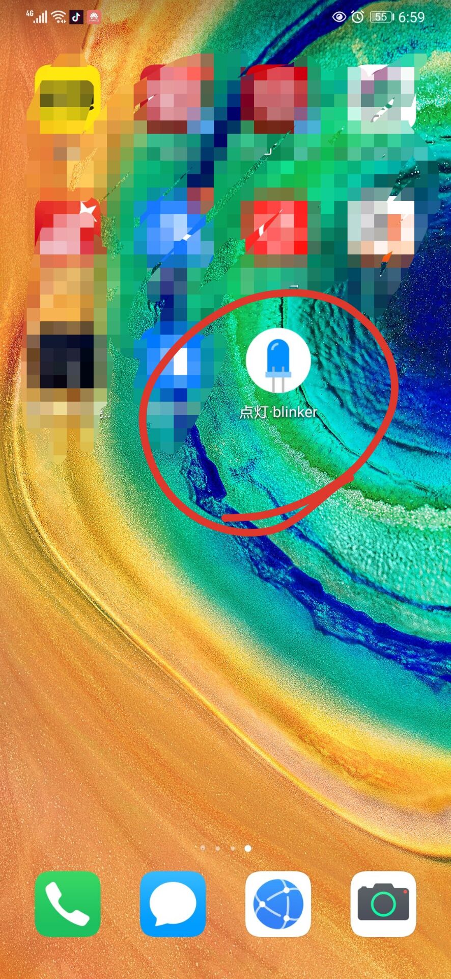

1、下载软件“点灯APP”
2、点击新建
3、选择“Arduino”
4、点击“WIFI接入”
5、复制密钥,粘贴到程序中

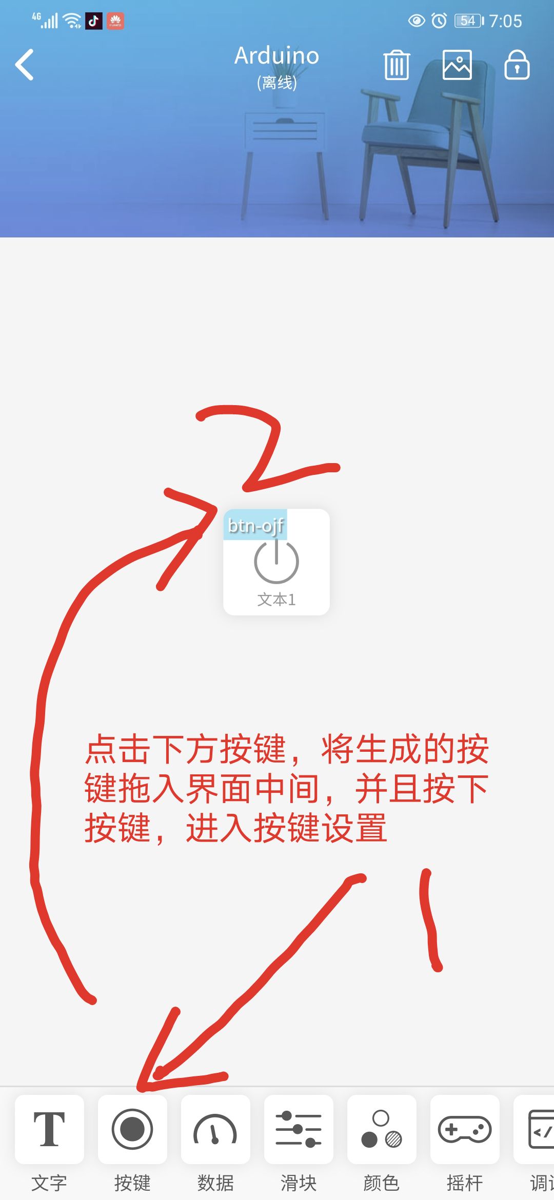

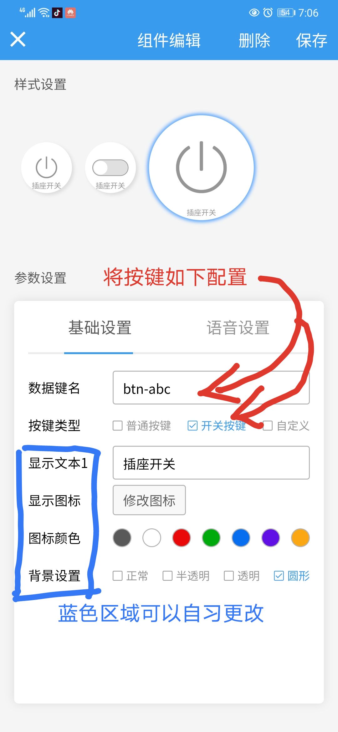

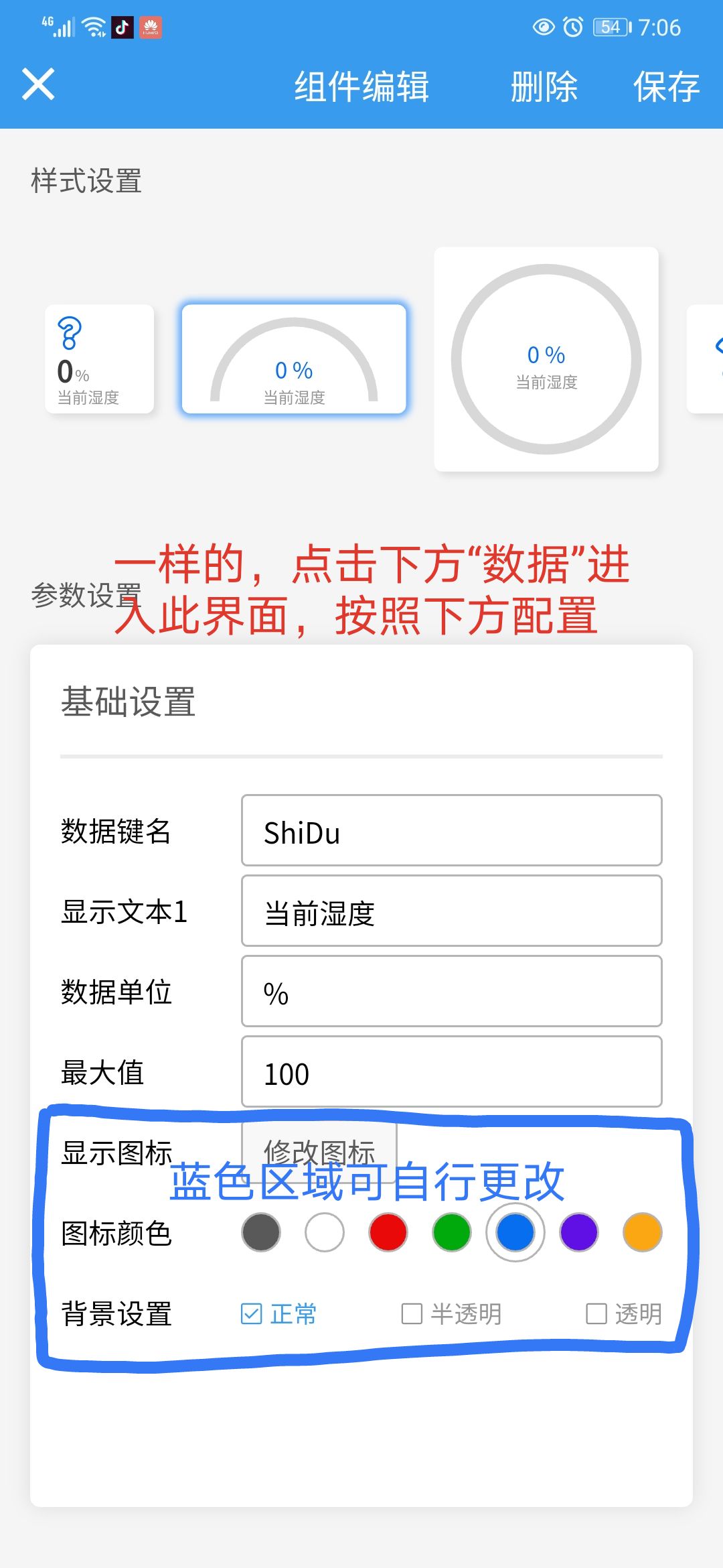

软件界面操作:
回到软件界面过后

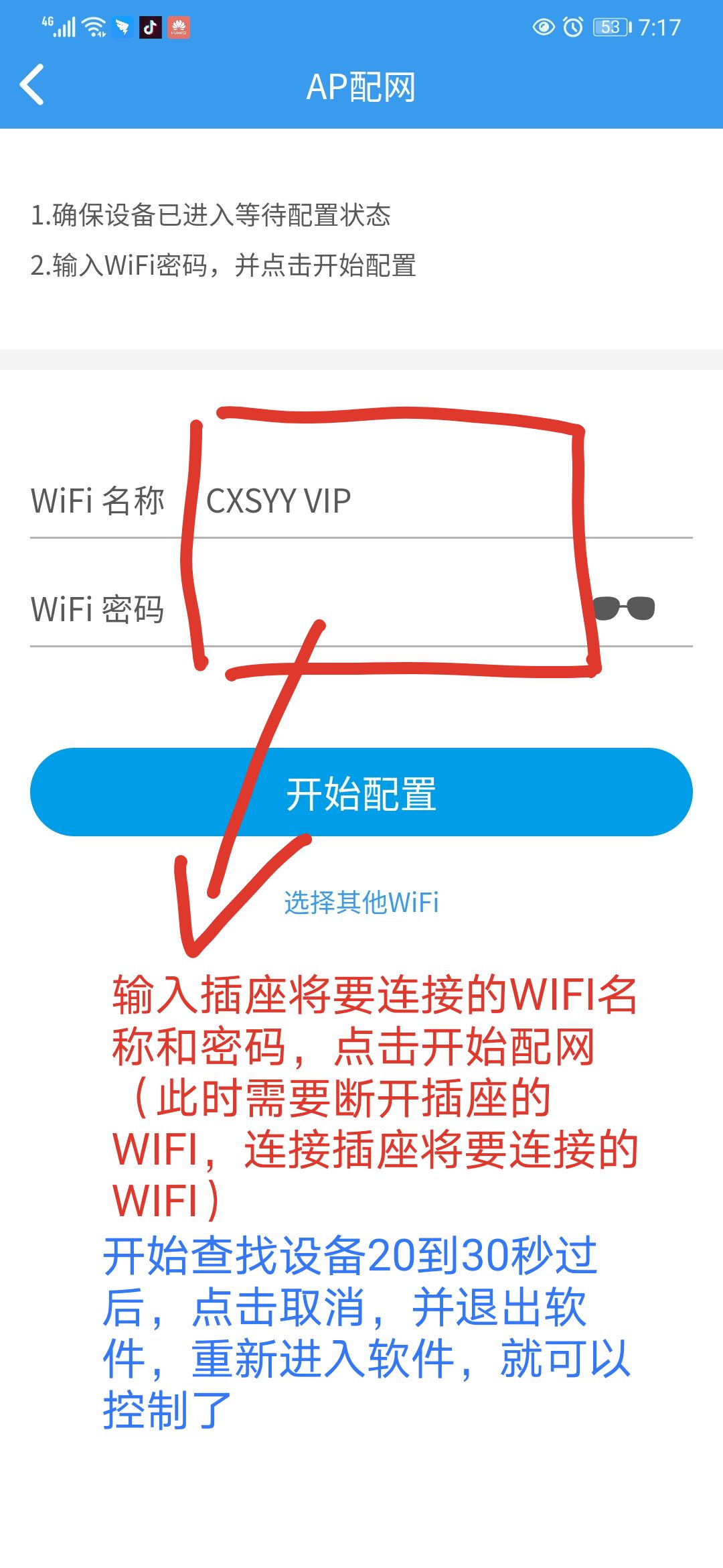

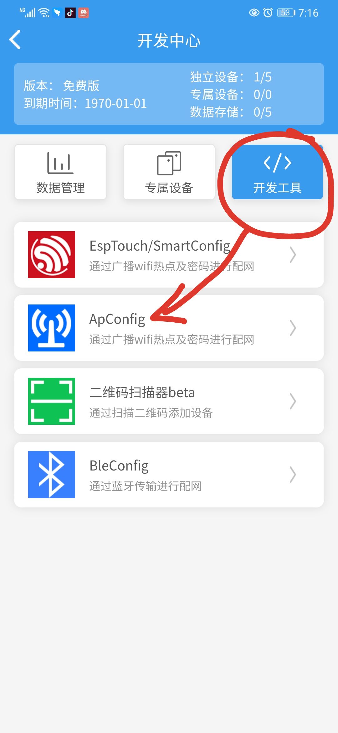

如何给插座配网
1、当插座插上墙壁上的插座后,打开您的手机WIFI,连接插座的WIFI
2、打开“点灯”APP

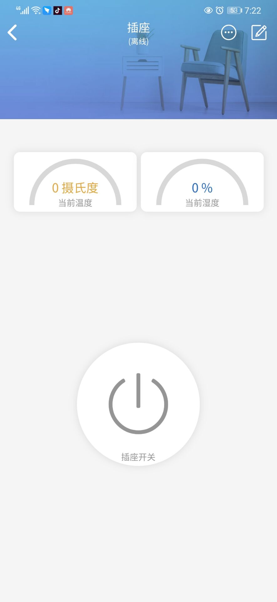

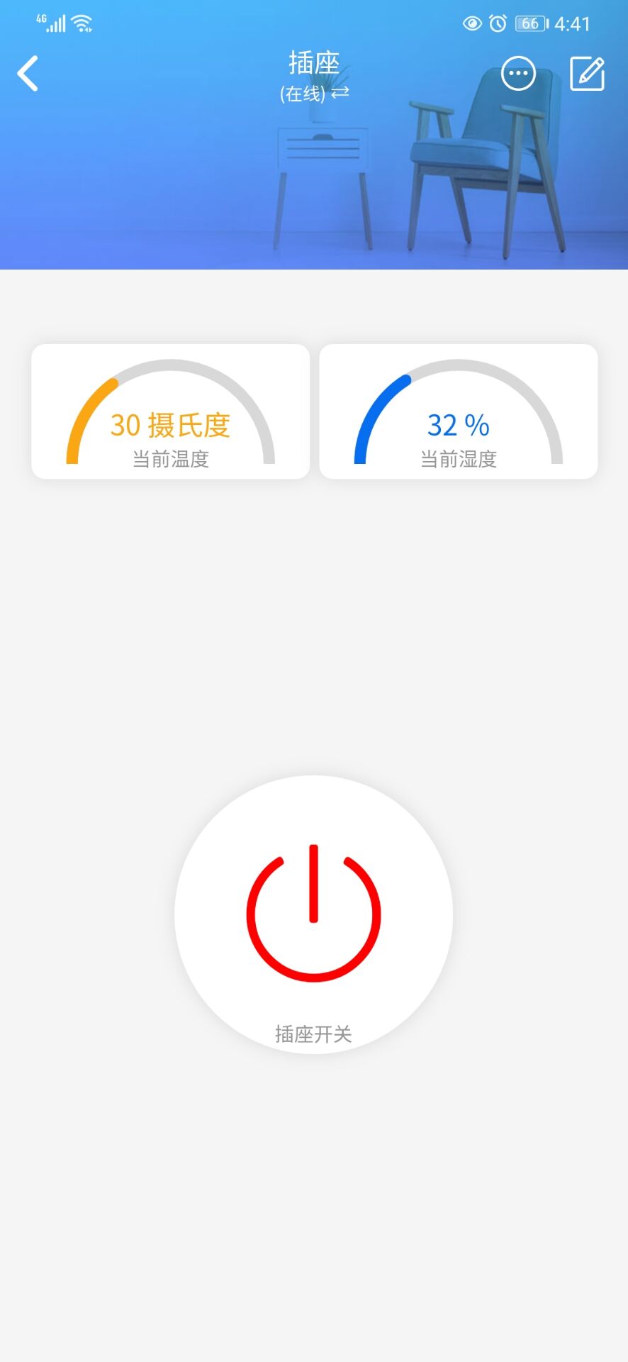

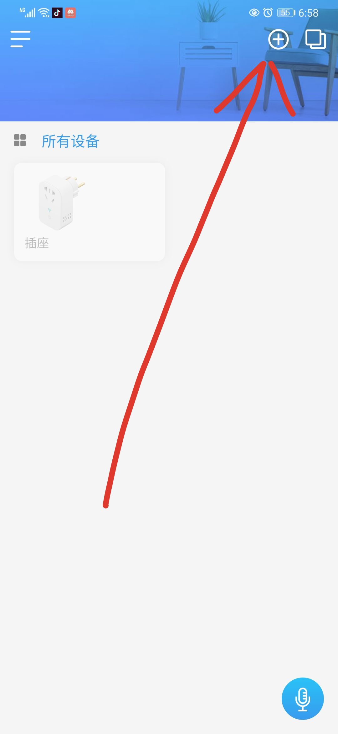

下面是我自己的界面
离线和在线状态
