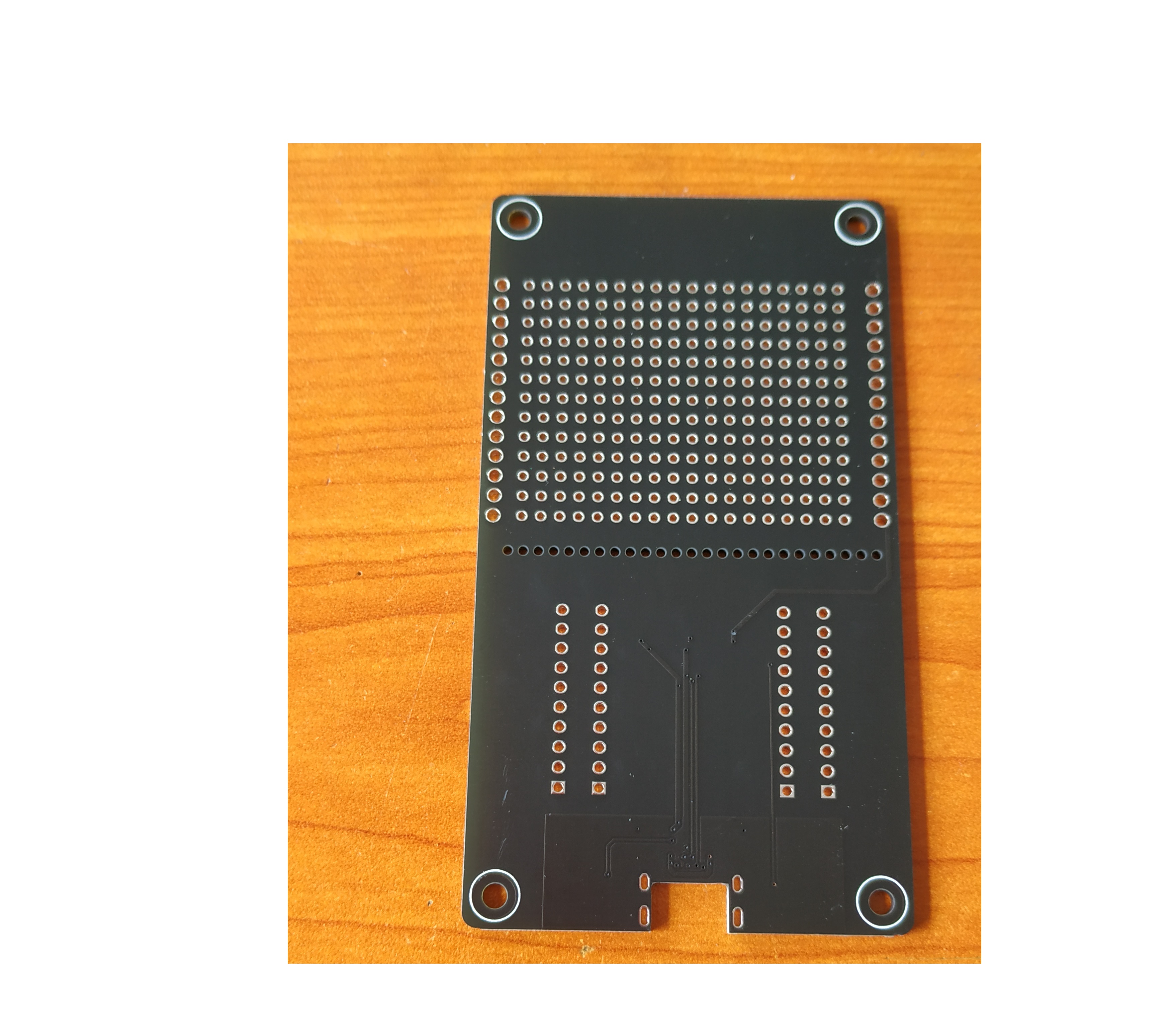

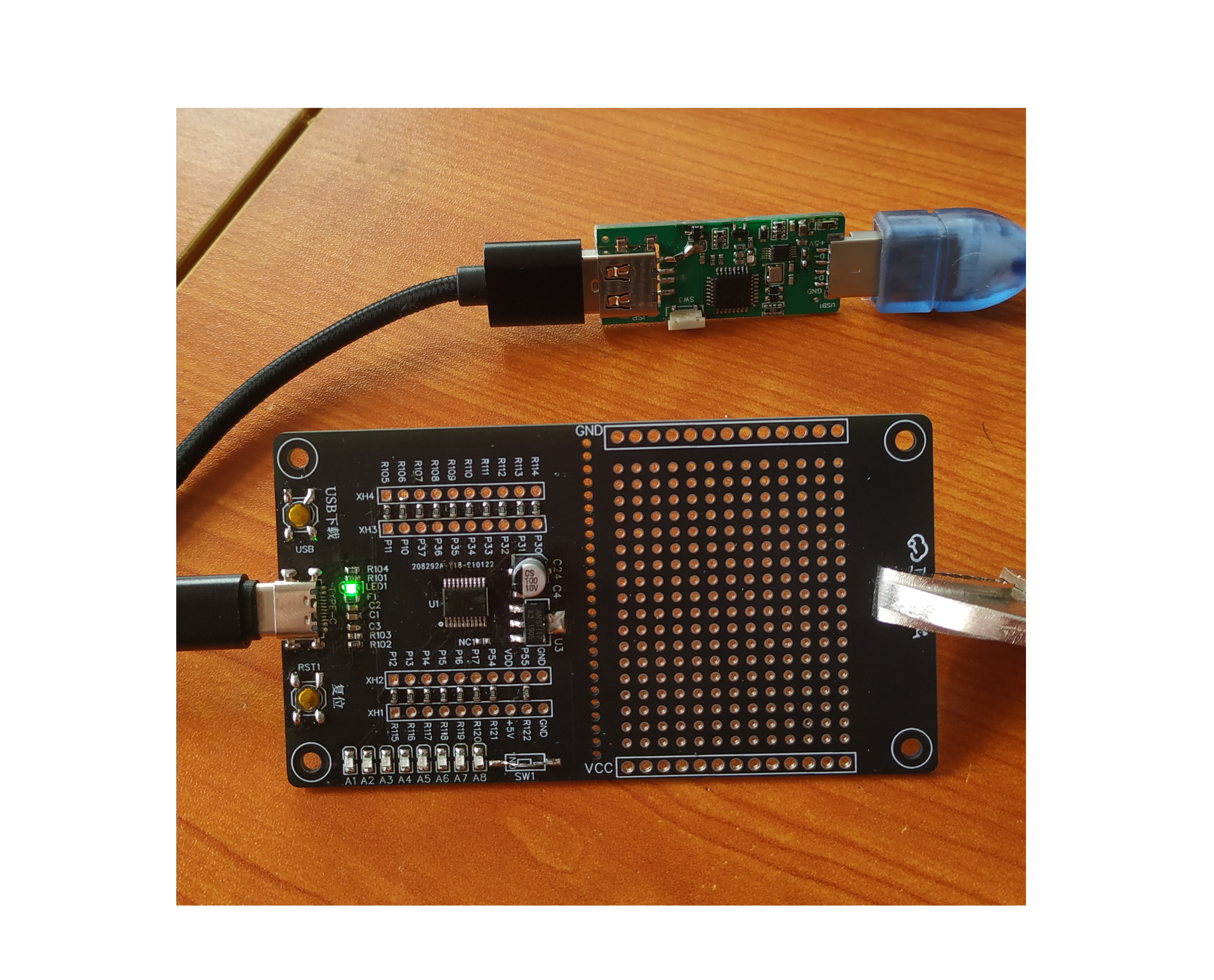

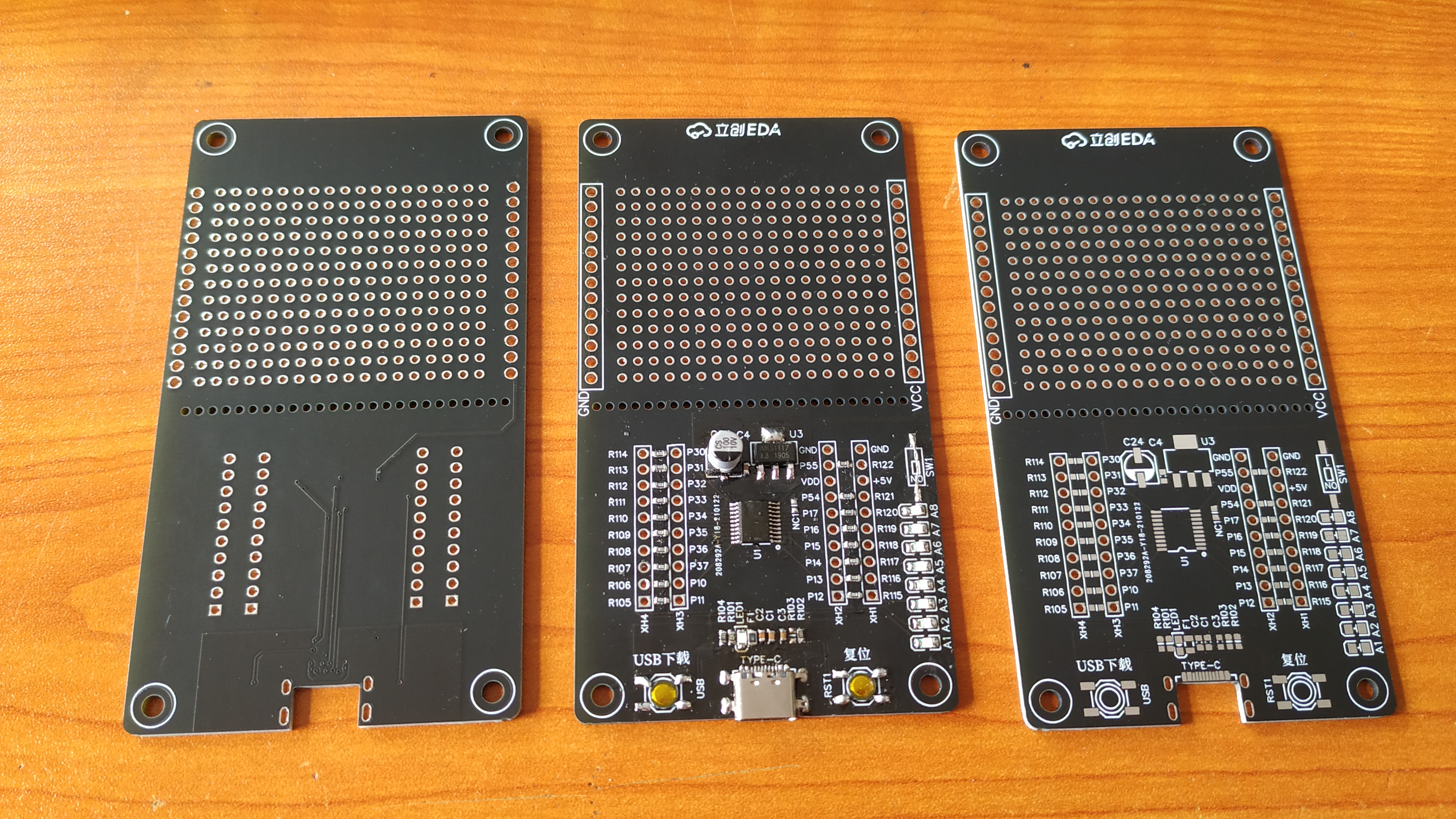

STC8G1K-核心板,带8个LED灯,外加洞洞板!这个直接用TYPE-C的数据线就可以下载程序,也可以用我自己做的下载器下载程序,主要用于学习STC51单片机,这个芯片很便宜!

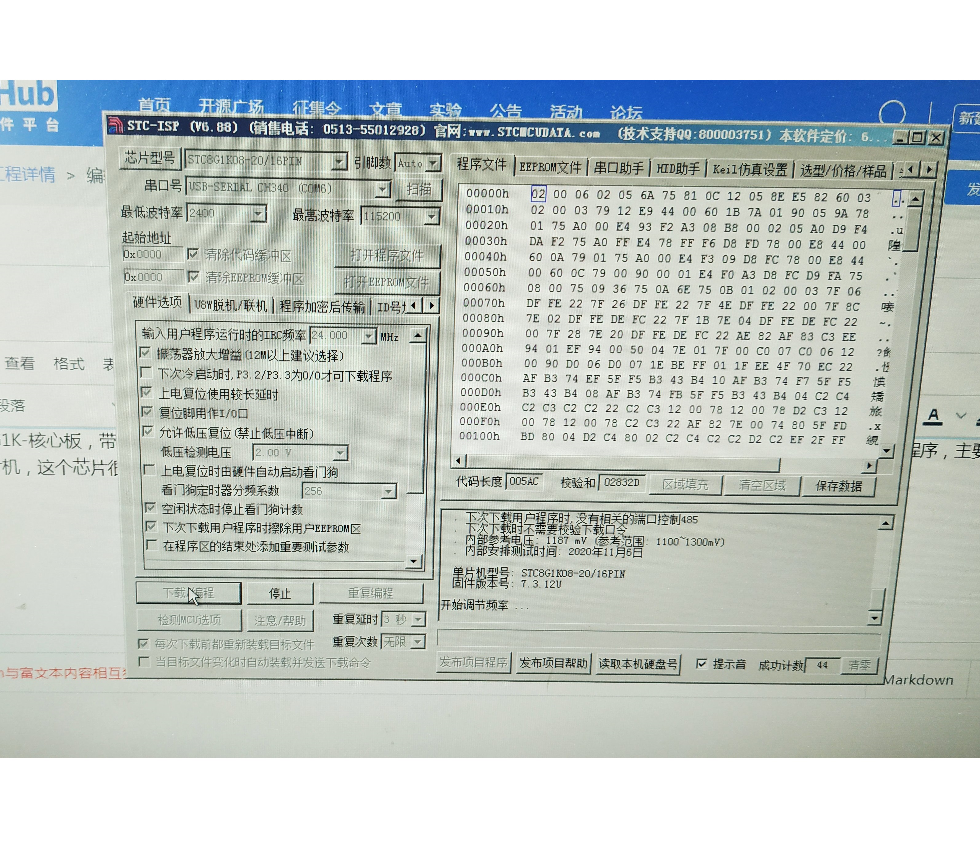

程序烧录后

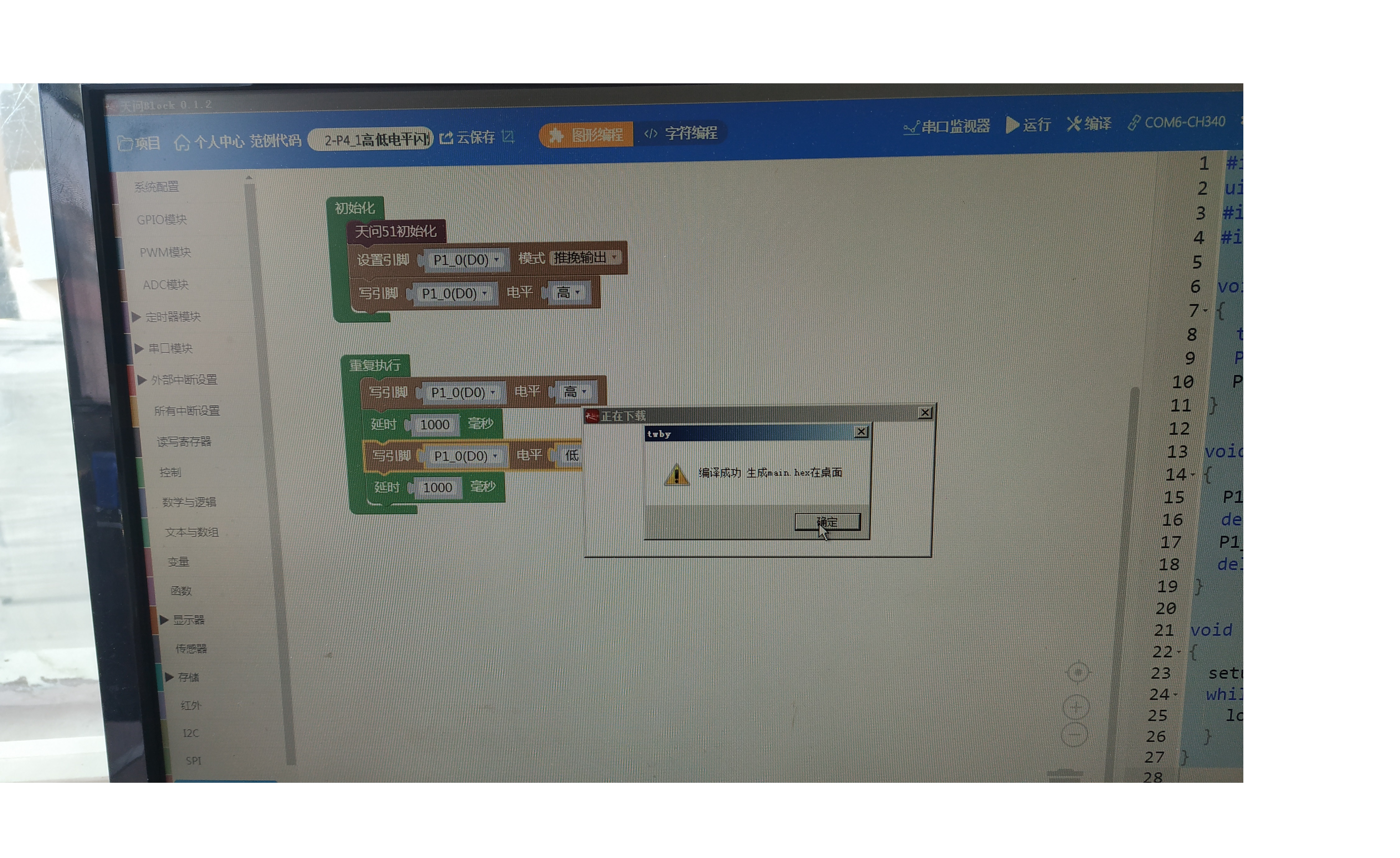

图形化STC51编程

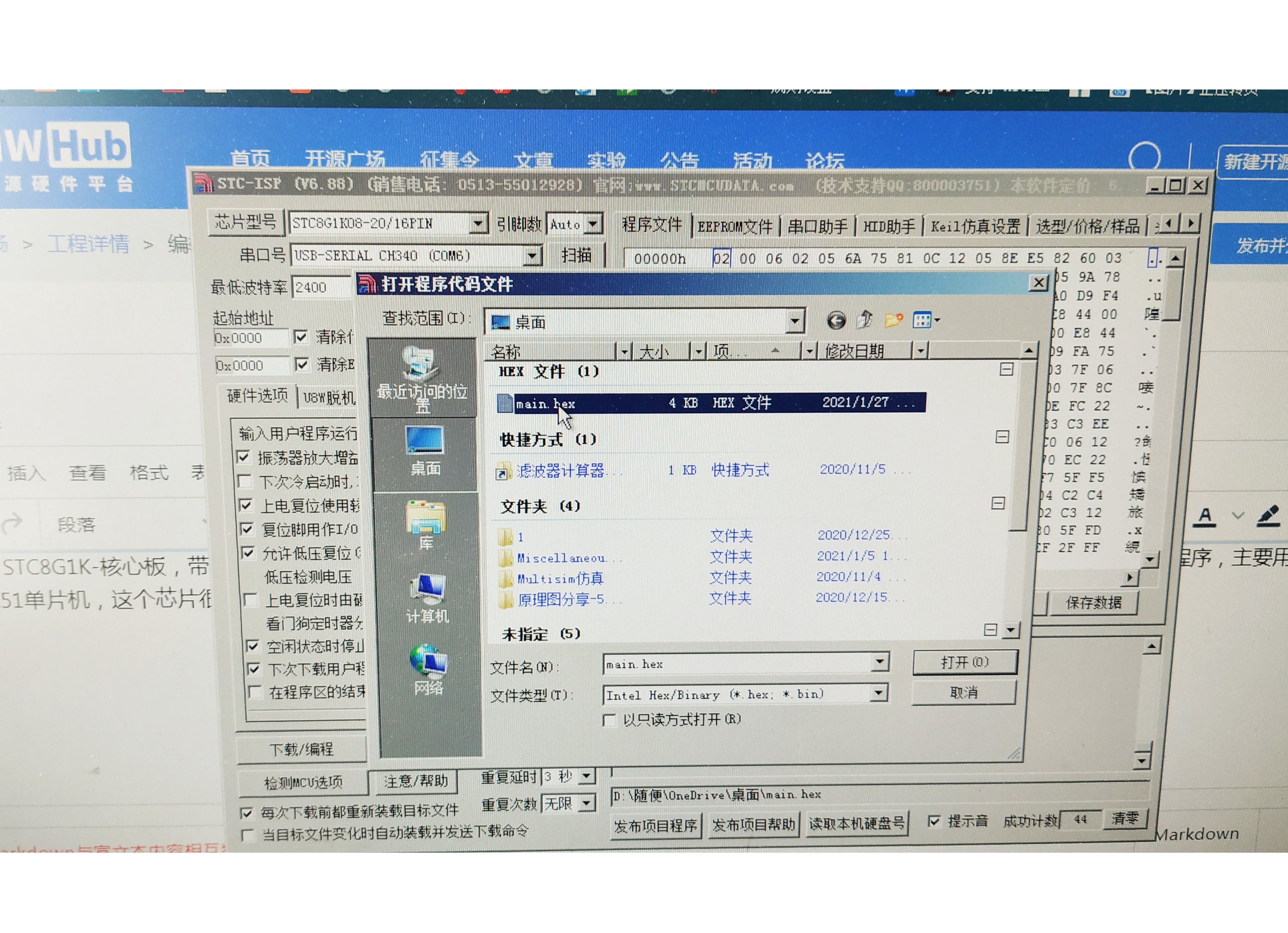

用STC ISP下载图形化生成在桌面的 Main.hex文件
