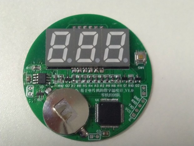

  1. 单片机芯片STC8A8K64S4A12(商城编号C86615)。封装LQFP-64_10x10x05P
  2. 轻触开关C318884,配合MOS管C85758实现电源控制。
  3. 使用三位贴片数码管显示温度,精度正负1度。
  4. 数码管由IO口直接驱动,不另外加驱动IC。
  5. 使用C70373焊接一个电池座,插入CR2032纽扣电池。
  6. 贴片温度传感器,C177147,电压1.7V到5.5V。
  7. 设计一层PCB盖子,中间安装铜柱,或者排针排母,将锂电池和传感器保护起来,露出典型受力位置便于按钮。
  8. 纽扣电池的位置要便于更换。
