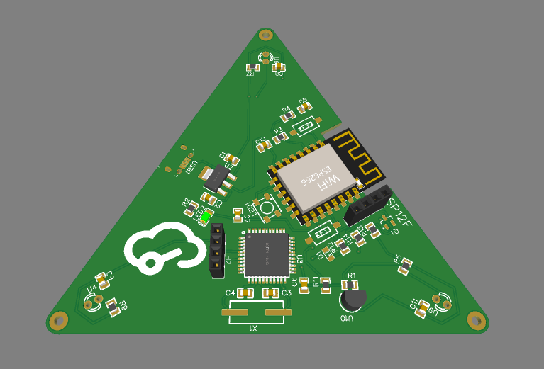

功能简介
本项目是基于 ESP8266STC89C52 的万能红外遥控器,可通过阿里云平台web界面进行红外家电的控制,并可通过 DS18B20 获取当前室内温度进行显示,工作状态可通过 WS2812B 进行显示。
该项目选择 STC89C52 单片机进行红外信号调制和 DS18B20 的读取,之后通过串口将温度发送给 ESP8266ESP8266 配网之后连接至阿里云平台,之后定时上传温度数据并接收控制页面发送的遥控信息,然后通过串口控制 STC89C52 发送对应的红外遥控信号。系统等待配网、配网成功以及发射遥控信号时均可通过 WS2812B 进行状态指示,指示灯可在控制页面关闭。

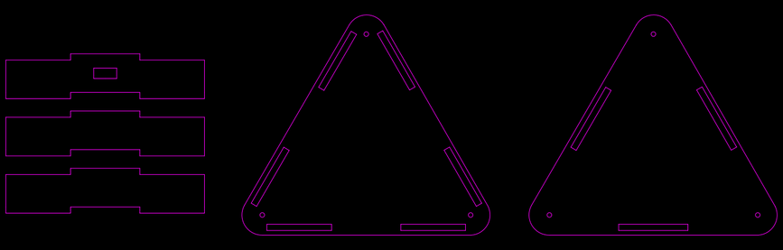

外壳设计
外壳的设计选择亚克力材料,外壳图纸使用立创EDA绘制,项目地址如下:
物联网红外遥控器外壳
用立创EDA编辑器打开外壳的图纸,依次点击 文件——导出——DXF 在弹出的窗口中选择只选择导线,然后点击导出即可。导出的文件可以发给淘宝店家加工或者自己切割,亚克力厚度2MM左右即可,PCB的厚度是1MM。上下层外壳连接使用M2螺柱,螺柱尺寸分别是 M2.0*8+5 M2.0*5+5。
实物图片及功能演示

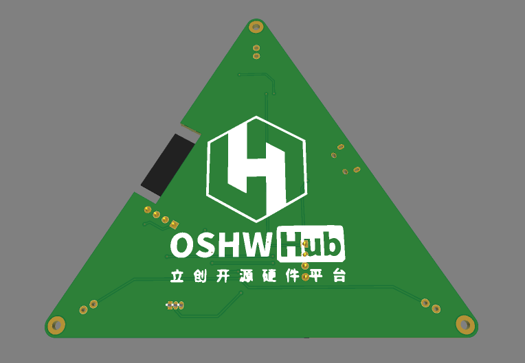

先放两张立创EDA的3D预览图

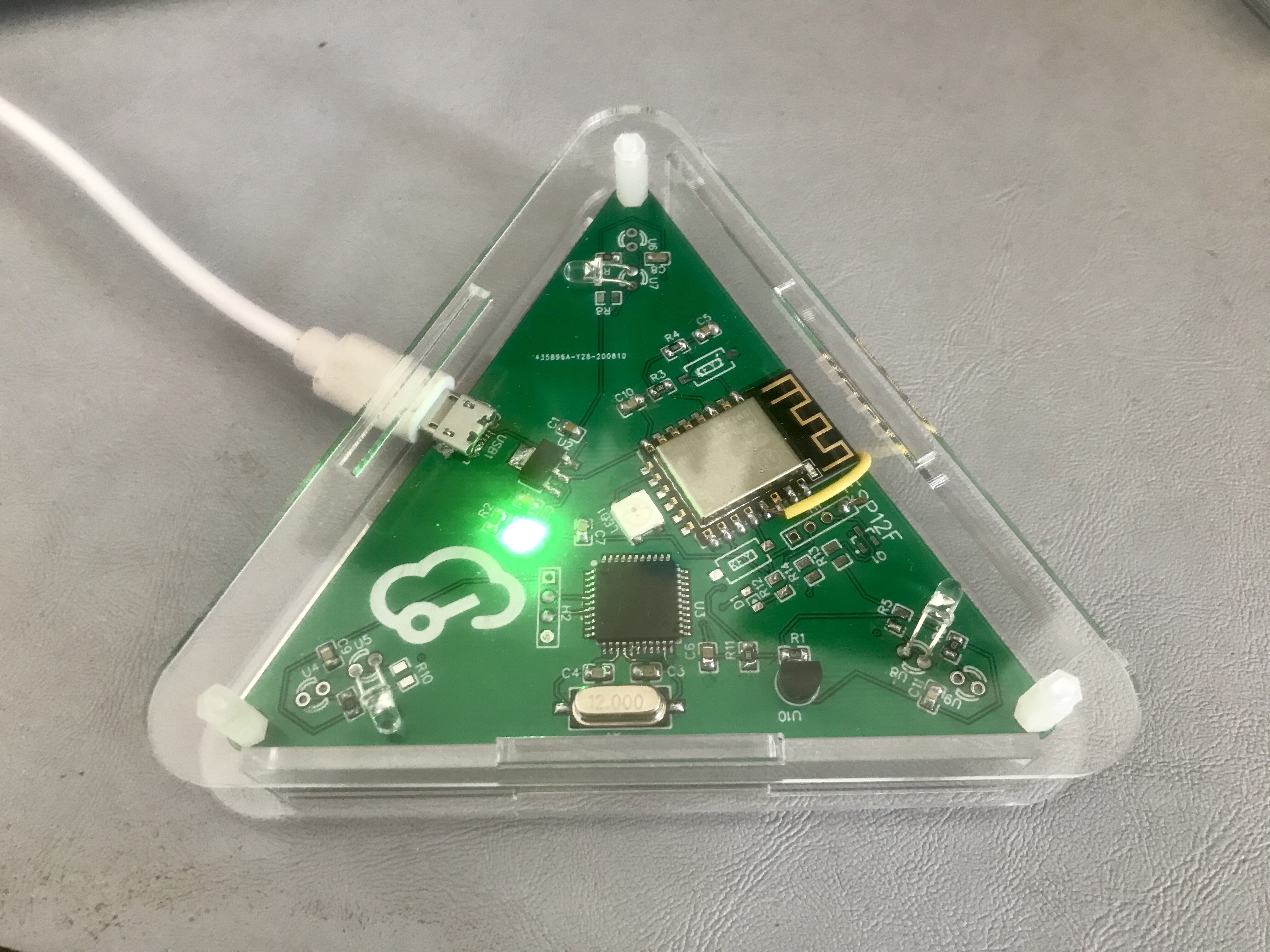

这是通电工作时的图片,飞线原因后面会有说明,WS2812B 没有点亮,是因为旁边的LED电源指示灯太亮,全开的话拍照就不太清楚了。。。

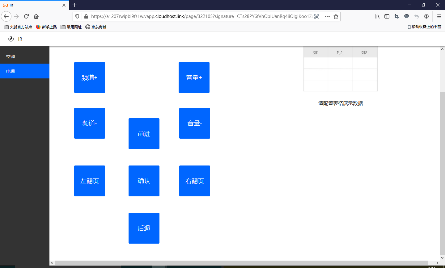

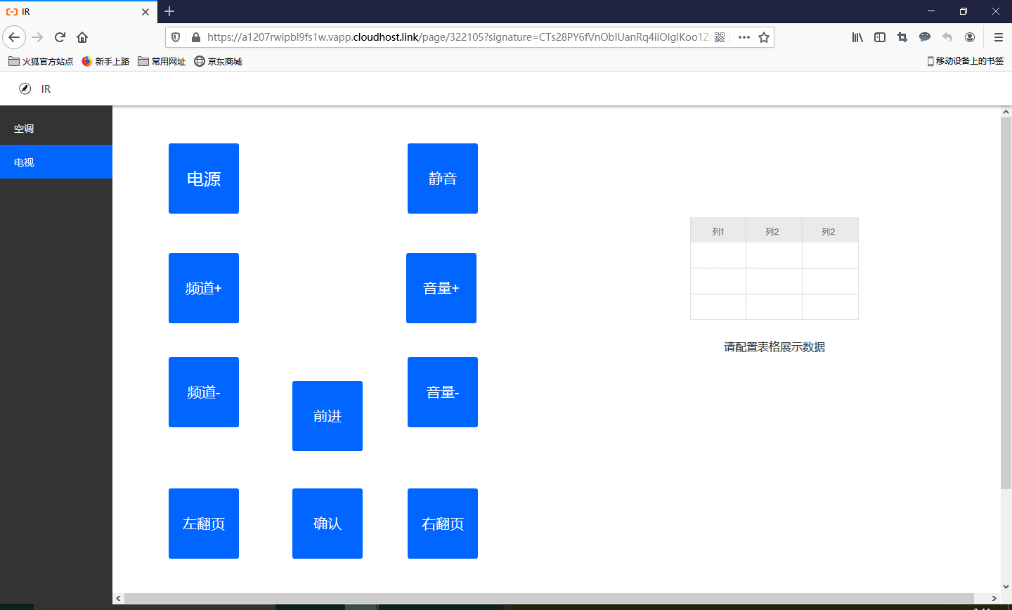

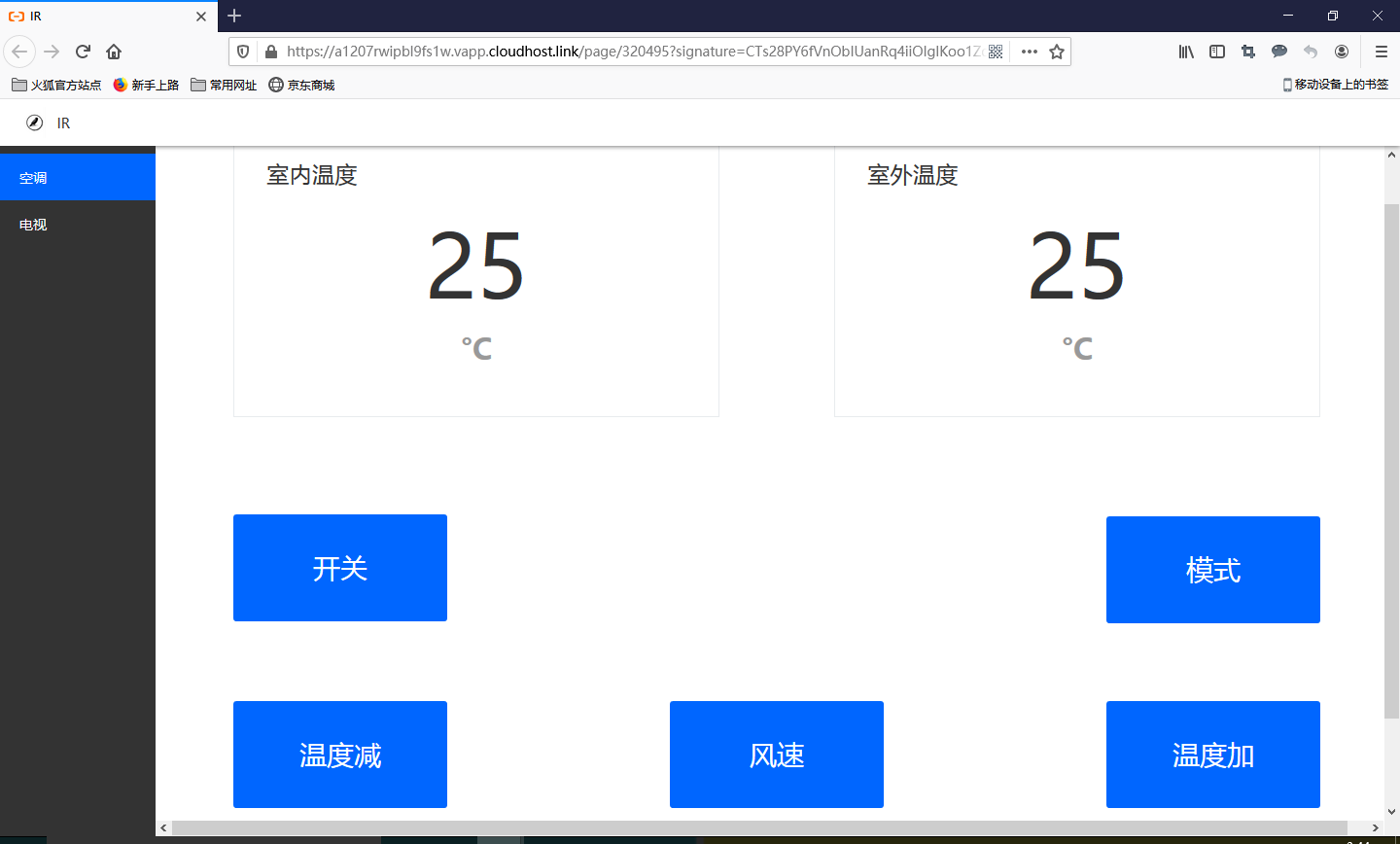

控制界面展示
控制界面目前只有空调和电视两个,因为阿里云 IOT studio 只剩下web可视化的开发了,所以就先做一个web界面测试一下设备的功能,后面会重新开发一个app用于控制设备。
下图为web控制界面的图片,空调界面上方会显示室内温度和室外温度,下方为空调设置按钮,电视界面的左侧是基本的电视遥控器按钮,右侧的表格可以放电视节目单。

设计问题
  • 在实际焊接时因为焊接原因导致 STC89C52 电路无法工作,因为时间原因没法再购买芯片,所以通过飞线将红外二极管的驱动脚连接至 ESP8266
  • 在驱动红外二极管时采用灌电流驱动,最初PCB设计中共有6个红外二极管,打样后发现灌电流过大,超过 STC89C52 单个IO口承受能力,所以在实际焊接时只焊接了3个二极管,虽然二极管数量减少但红外信号覆盖范围依然很大。
  • 外壳设计时预留的USB数据线接口比较小,导致数据线塞不进去,只能不安装有USB口的那一面外壳,现在外壳尺寸已经修改,可直接使用。
  • 耗费时间最长的还是红外信号的编解码,解码部分使用 arduinoIRremote.h 库完成,在解码电视遥控器时解码很成功,但在解码空调遥控器时因为程序问题导致遥控信号接收不全,因为某品牌空调遥控信号分为两段中间通过20ms低电平连接,但因为20ms时间过长导致只能接收前半段信号。虽然后面在网上找到了遥控信号的格式,但调试时还是有问题,只能等逻辑分析仪到货后再添加空调遥控的功能了。
  • 红外编码最开始使用的 STC89C52,但因为焊接问题后面就换到 ESP8266 了,不过 STC89C52 我也只添加了 NEC 协议的信号调制,换到 ESP8266 之后发现信号调制有现成的库,所以第二版会取消 STC89C52
