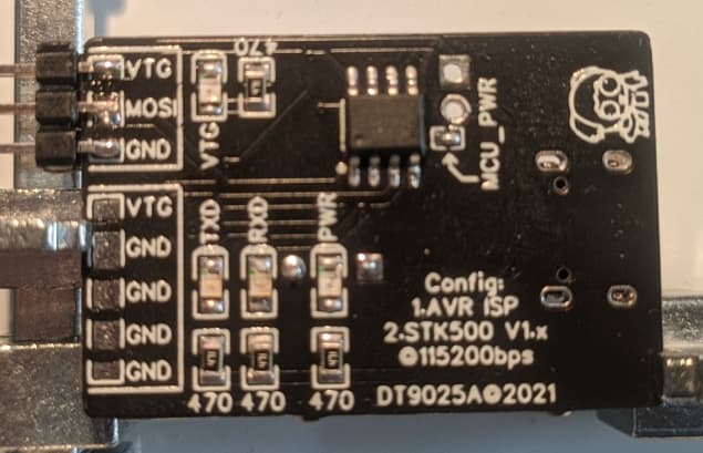

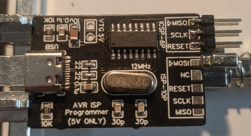

提供ICSP(6P)与ISP(10P)接口引出。
成品效果
正面
22R没到,所以没焊,反正能用。
VTG 5V那个跳线是选择编程接口的VCC是否接下载板的5V,没焊。
没有ISP接口的设备,没焊。
Type-C,好用,就是座子有点贵。
背面
MCU_PWR是下载固件的时候冷启用的,下载完短接就行了。

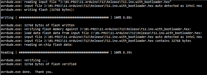

AVRDUDESS下载
115200bps(AVR ISP模式),ATmega328P 32K全片编程:
