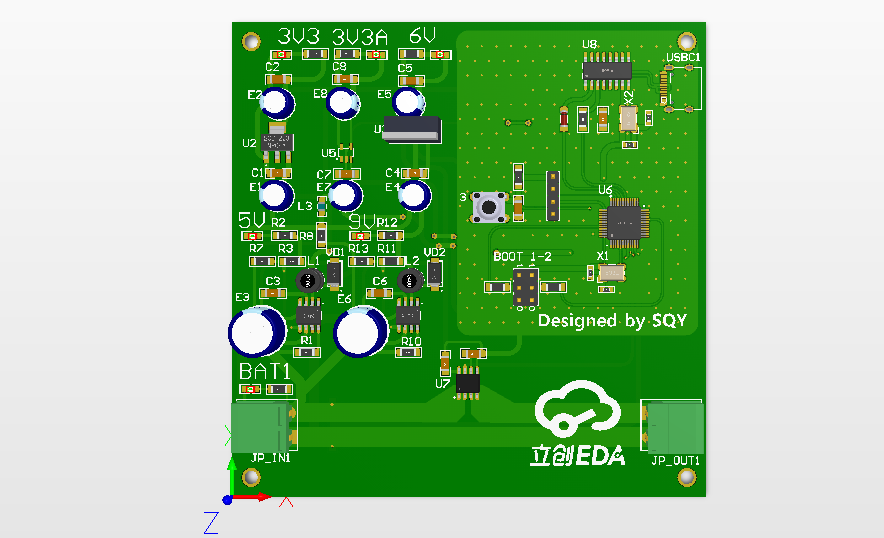

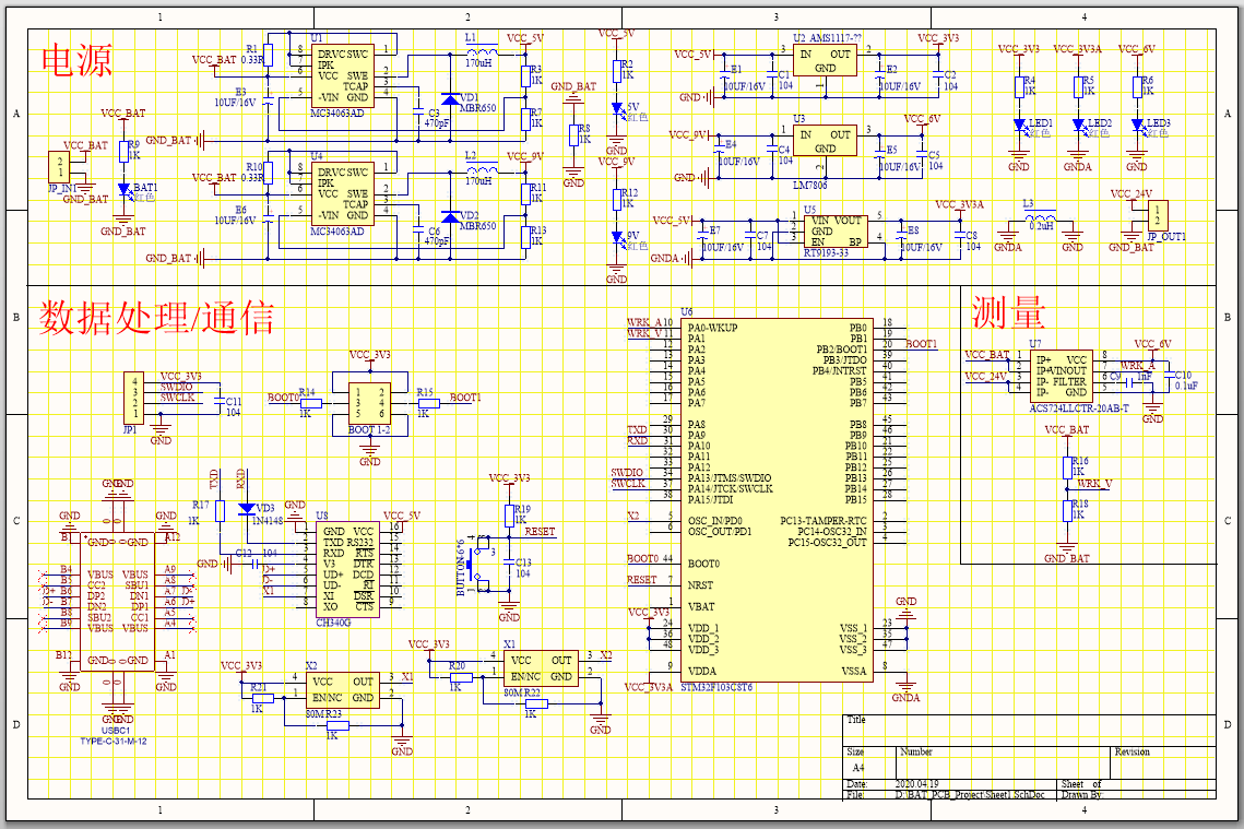

作品说明:使用ACS724进店给电流检测,使用9K和1K低温漂电阻分压进行电压检测,之后由单片机进行处理,将处理之=之后获得的电池容量数据通过CH340G上传给上位机。
制作意图:检测电池容量以及电池在使用过程中的电流。
基本原理讲解:使用ACS724进店给电流检测,使用9K和1K低温漂电阻分压进行电压检测,之后由单片机进行处理,将处理之=之后获得的电池容量数据通过CH340G上传给上位机。
基本功能介绍:检测电池容量以及电池在使用过程中的电流。
本工程是验证立创商城的电流检测IC:ACS724LLCTR-10AB-T。板子上使用了两路DC-DC,同时使用了三路LDO 保证单片机以及ACS724LLCTR-10AB-T可以获得稳定的供电,同时使用了两颗有源晶振保证了单片机和串口通讯模块的稳定工作。同时采用高精度低温漂电阻进行电压采样,交由STM32F103C8T6处理后经过CH340G将电流电压以及电池容量信息回传给上位机。
整板已经交由嘉立创生产,板子到手后会持续更新项目进度。
