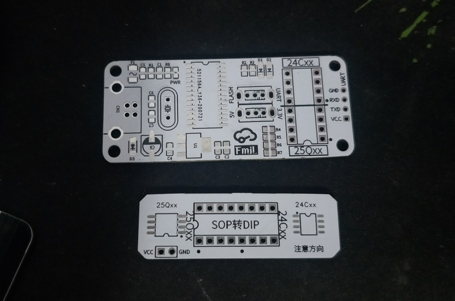

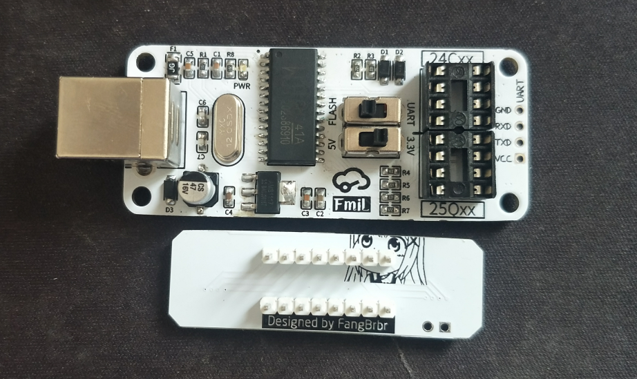

本工程是用于验证立创商城USB芯片CH341A(商品编号:C13517)的方案验证板设计。
简介:本工程是用于验证立创商城USB芯片CH341A(商品编号:C13517)的方案验证板设计。
创建时间:2020-04-18 19:04:09更新时间:2022-05-23 20:51:14
CH341是一个USB总线的转接芯片,通过USB总线提供异步串口、打印口、并口以及常用的2线和4线等同步串行接口。
利用CH341制作的编程器在25系列spi存储器和24系列iic存储器中应用广泛,可直接读写,在bios刷机中应用尤为知名。
用拨动开关选择功能,及输出的电压。有普通串口模式和存储器烧录模式。

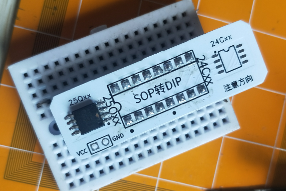

对于贴片的flash芯片,需要用转接板。转接板已经在pcb中添加,拼*版¥?,掰开来就能使用了,然后稍微打磨打磨。考虑到转接板可能会被重复焊接,打板不要选择太薄。

2020/7:已打样,等待验证
2020/8:验证成功。
效果如图所示

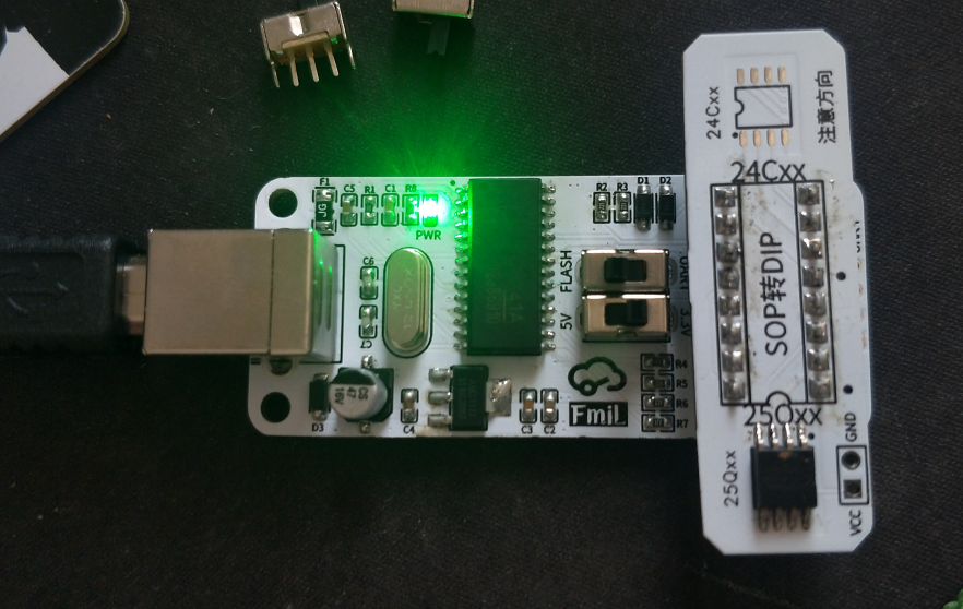

把拨动开关分别拨到FLASH,3.3V,直接通电测试。

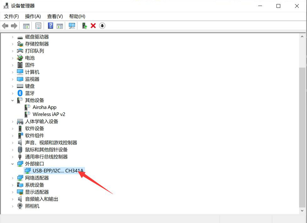

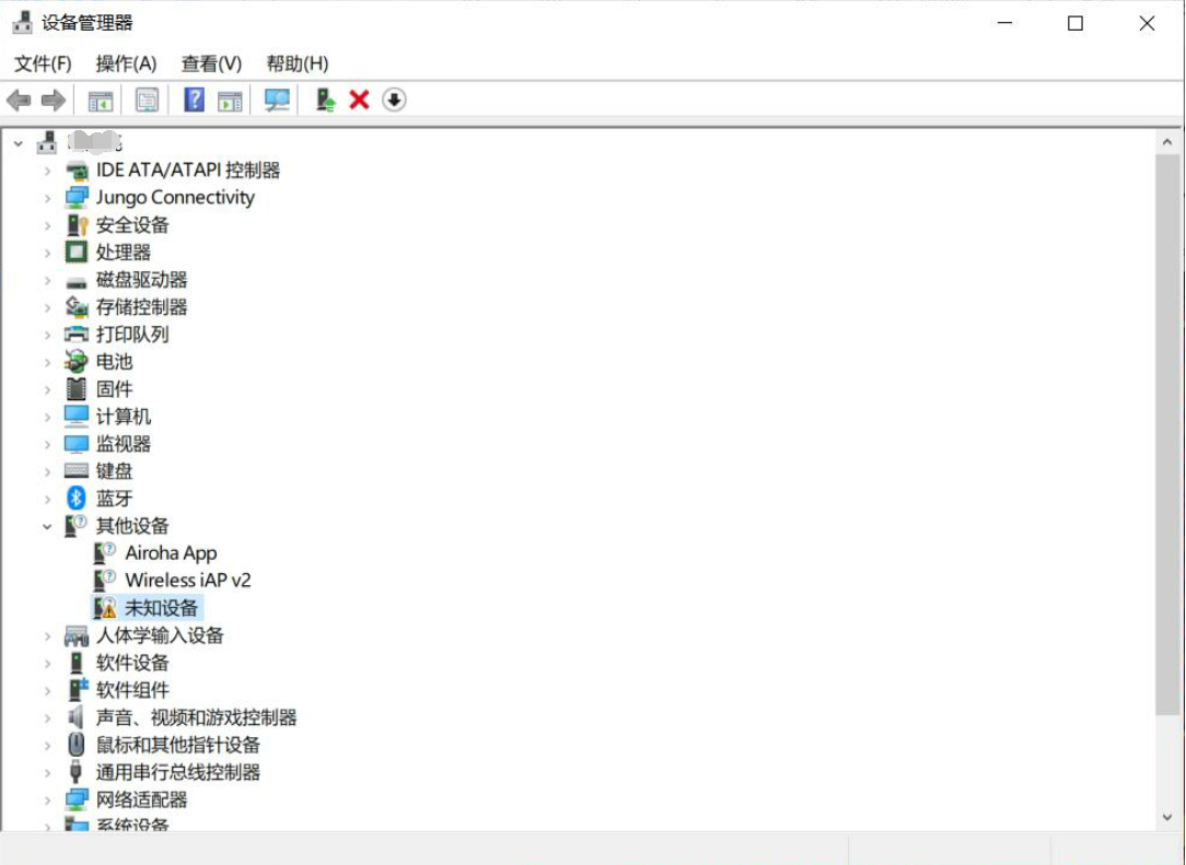

有听到设备接入的声音,打开设备管理器看看

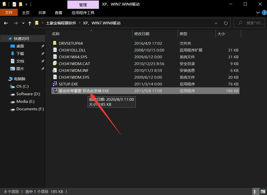

是意料之中的结果。请使用附件第一个里面的文件夹“XP、WIN7.WIN8驱动”中的”双击此安装“,
显示安装成功,重新插拔一下,这时再打开设备管理器已经成功识别了。

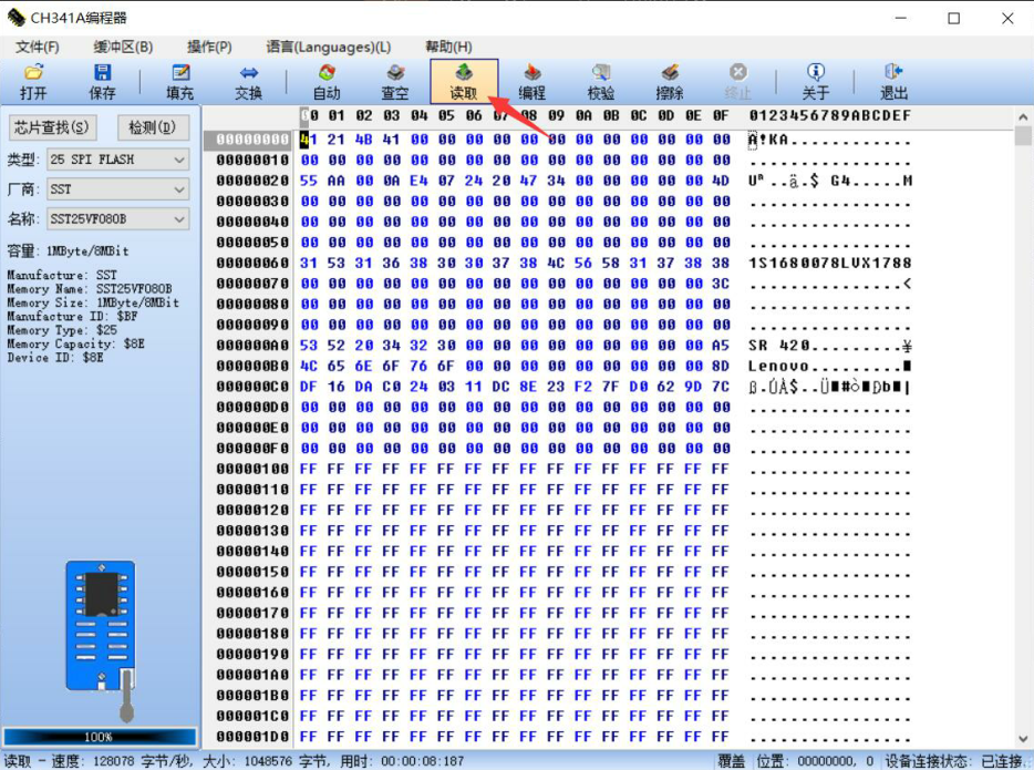

打开附件里的CH341A.exe,可以看到右下角“已连接”

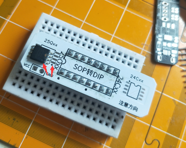

让我们拿出一个不知道哪拆下来的flash,注意引脚对准
然后焊接上
装上编程器板子

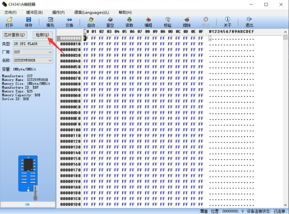

在软件上点击“检测”,可以看到已经读出厂商型号容量信息
让我们点击读取,看看里面是什么
居然有Lenovo字样。。
