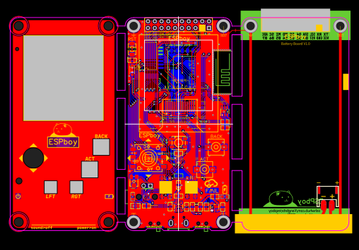

三个板分别是面板,主板和电池板,主板上完成ESPboy的除电池外的所有部分,电池板通过M3孔引出,通过铜柱和主板连接,供电。
烧录ESPboy团队开发的一个游戏引擎LGE(little game engine),非常的强大,可以通过连接wifi,连上他们的AppStore,在线下载App(亲测用不了😥),又可以通过8266以AP模式,让电脑连上8266的wifi,打开操作网页进行app上传。非常的银杏。
ESPboy玩游戏只是功能的一小部分,他引出了多种通信接口,也引出了不少独立的扩展引脚,拥有极大的可扩展性,正如它的官网所展示的,它可以扩展为Lora messenger,可以扩展为GSM电话,可以扩展为GPS导航仪等等。我想,也正是因为这样,ESPboy并不标榜为游戏机,而是一个开源教育套件,ESPboy团队为我们造好了这么多轮子,非常感谢。
