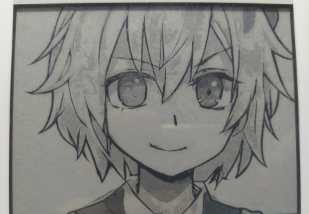

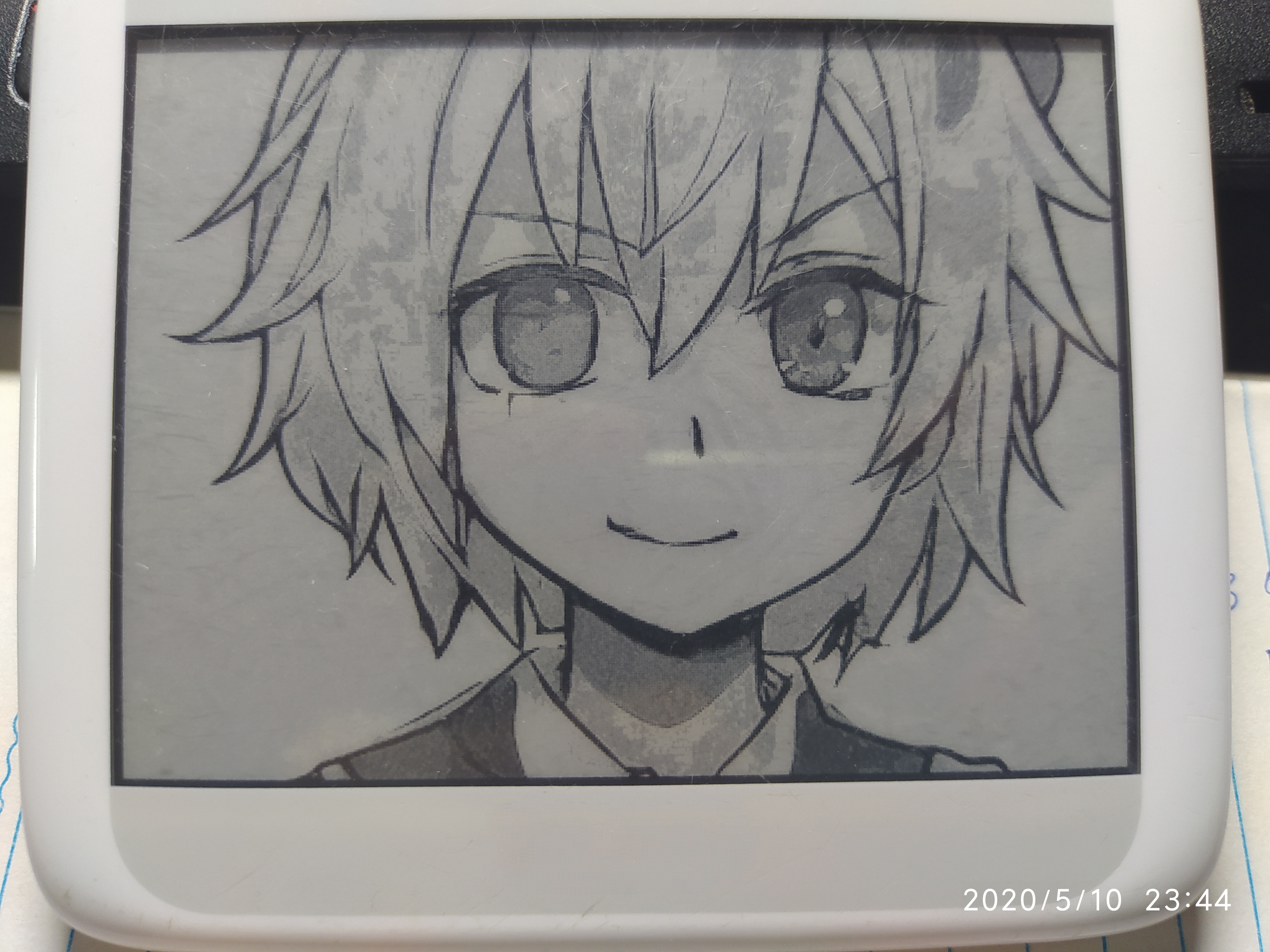

咸鱼价签的出现使我们能已亲民的价格买到墨水屏来玩玩,4.2寸这个相比2.9寸,可以完美拆开以至于不必用它自带的MSP430G2553,甚至可以换上劲♂大的STM32F401CC~~(消耗库存!)~~。
  • 不得不说,自带的外壳手感不错,适合盘着玩。
  • 4.2寸黑白手♂冲灰阶
放个2.9寸的图(已重写程序)(暴力16级灰阶)和4.2寸

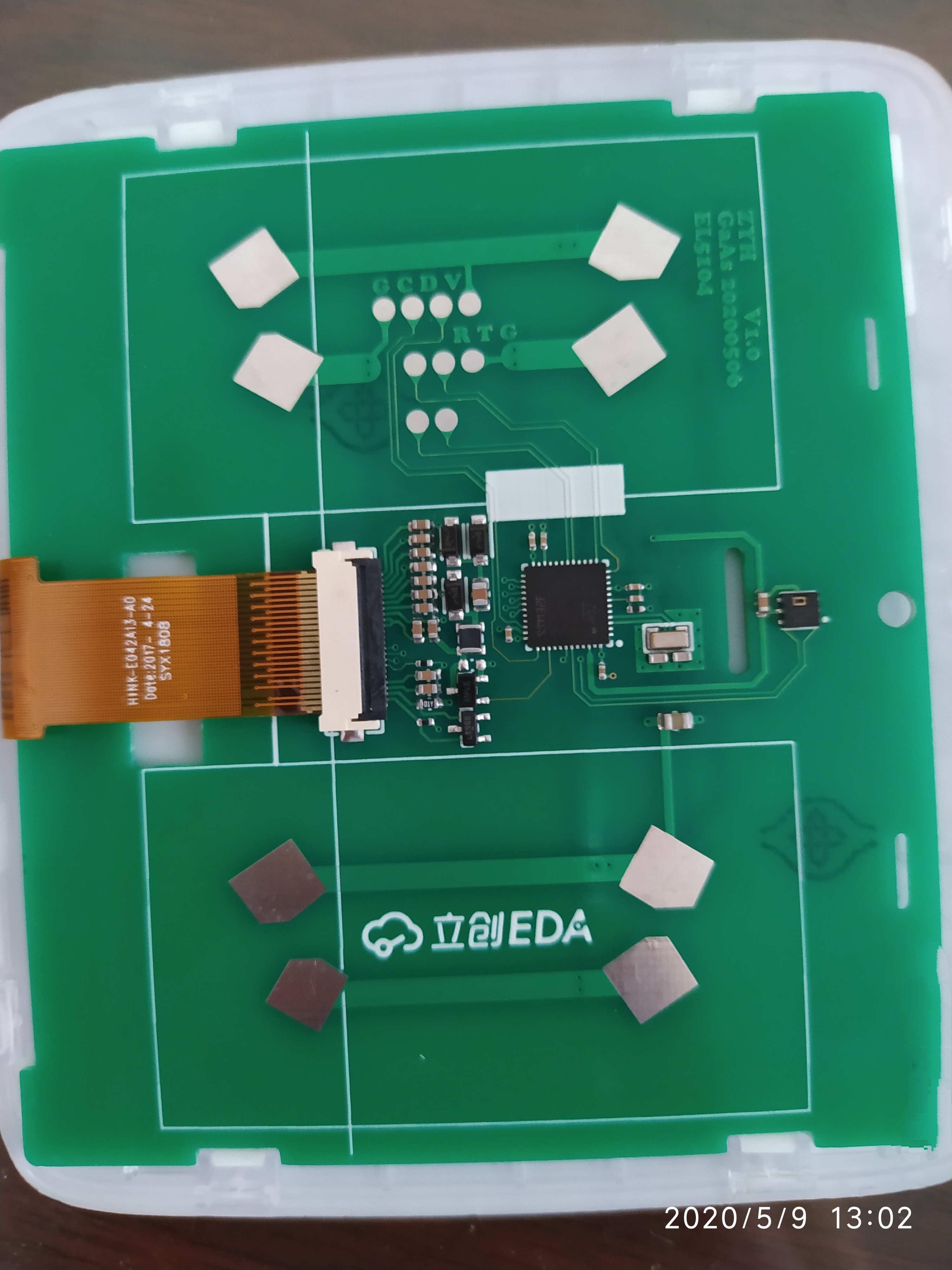

板载资源
  • 采用与原设计一致的纽扣电池供电(3V),最多4粒CR2450。
  • 测试点方式引出的2线SWD调试接口
  • 测试点方式引出的USART接口
  • 测试点方式引出的2个GPIO
  • STM32F401CC单片机
  • HTU21D湿度温度传感器(有几个型号的封装是一样的,可换)
  • 墨水屏那亿堆电龙
  • HTU21D的供电由mcu的IO输出,可关闭进一步省电
  • 墨水屏的供电由mcu的IO控制一个PMOS,可关闭进一步省电
  • 32768Hz的LSE晶振,考虑到是纽扣电池供电和RTC精度

实物图(这次的测绘竟然如此合适,amazing!)

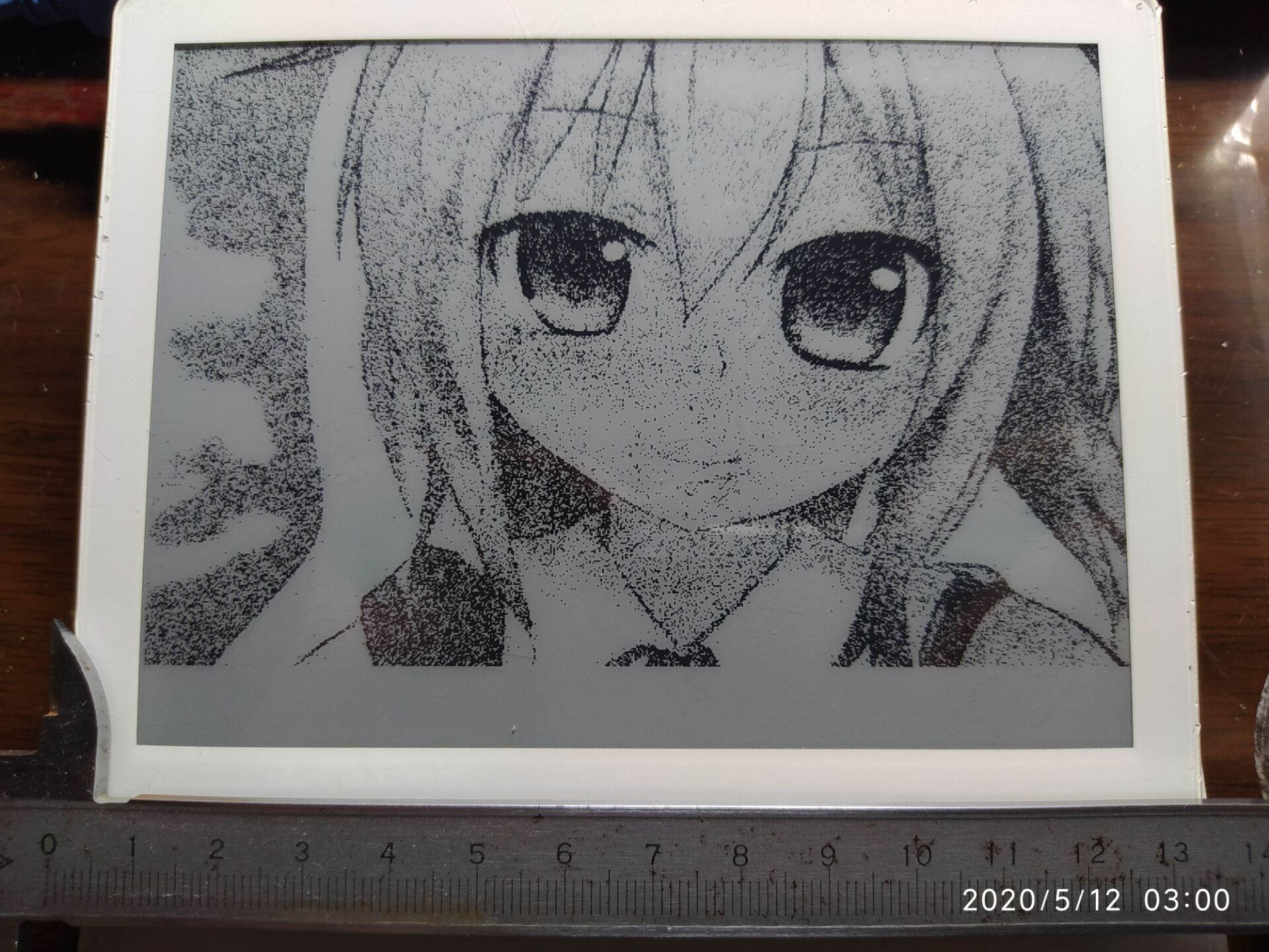

咸鱼5.83寸成功点亮~~,又可以做牌子了~~!驱动IC:UC8159C;顺带一提,总感觉他自带的板子画错了,第8脚BS悬空,第7脚被上拉到VCI,应该是第8脚上拉?导致有无反应就像抽卡一样;
如果有买了并且看到了这段字可以尝试飞仙到GND。
