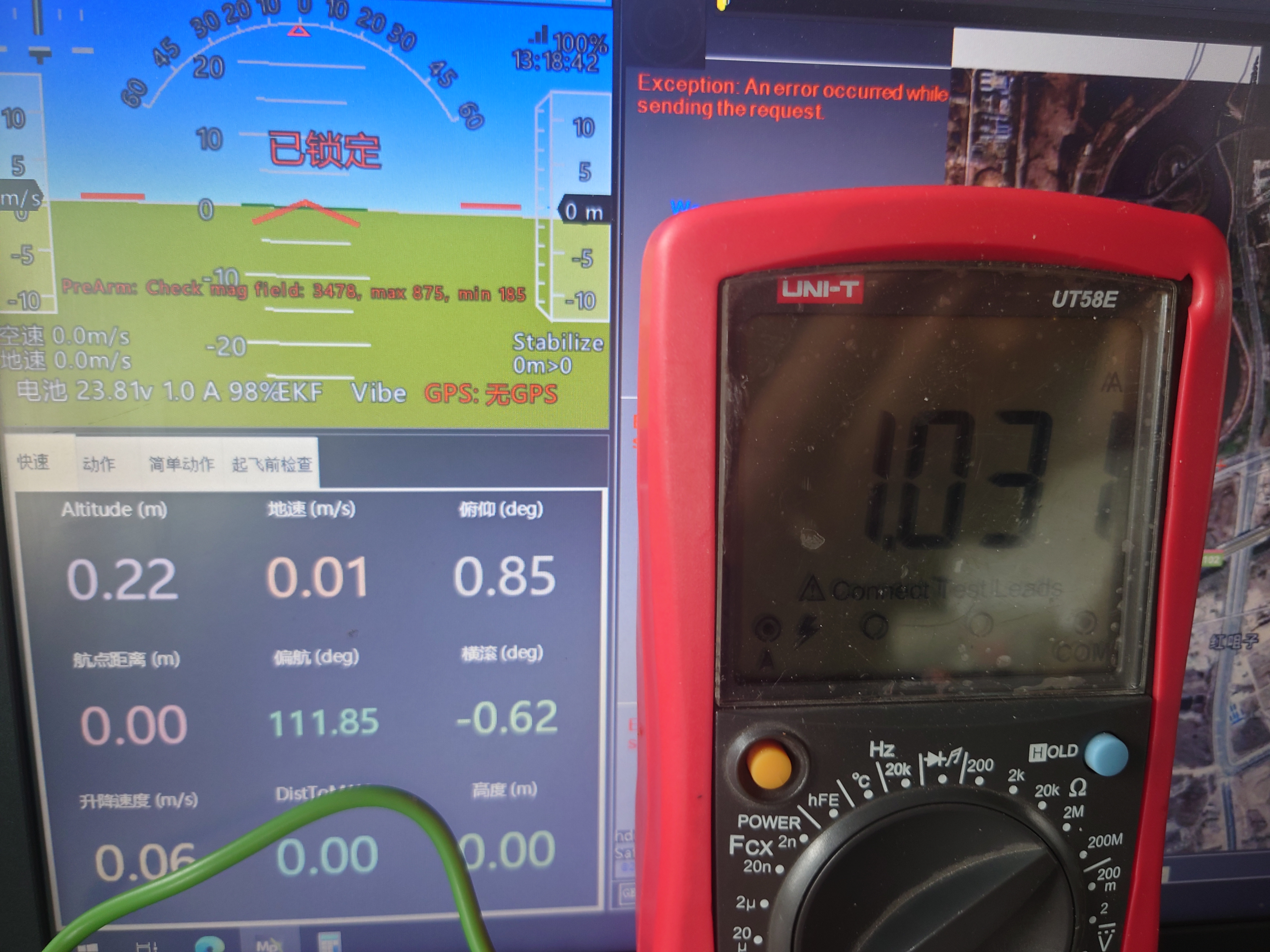

用于替换ina226的电流检测方案,已经打板验证,可以直接用于pixhawk飞控(电流电压比33.3)
放大器采用GS5881,采样电阻0.3mR,放大100倍
计算方式如下:
100K/1K=100
0.3mR*100A*100=3V
在pixhawk飞控上校准后测试如图
