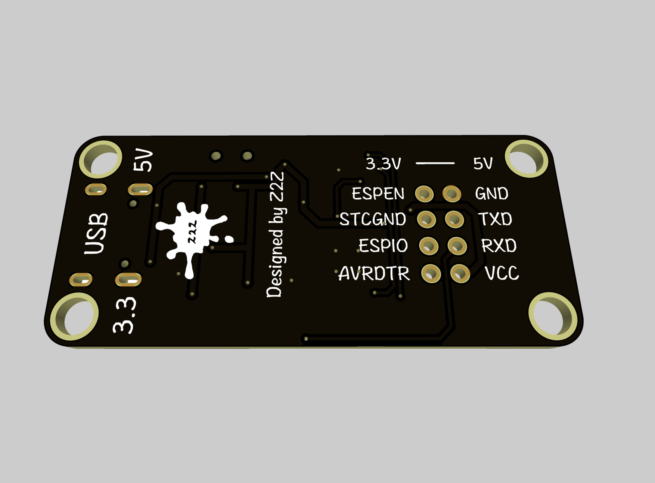

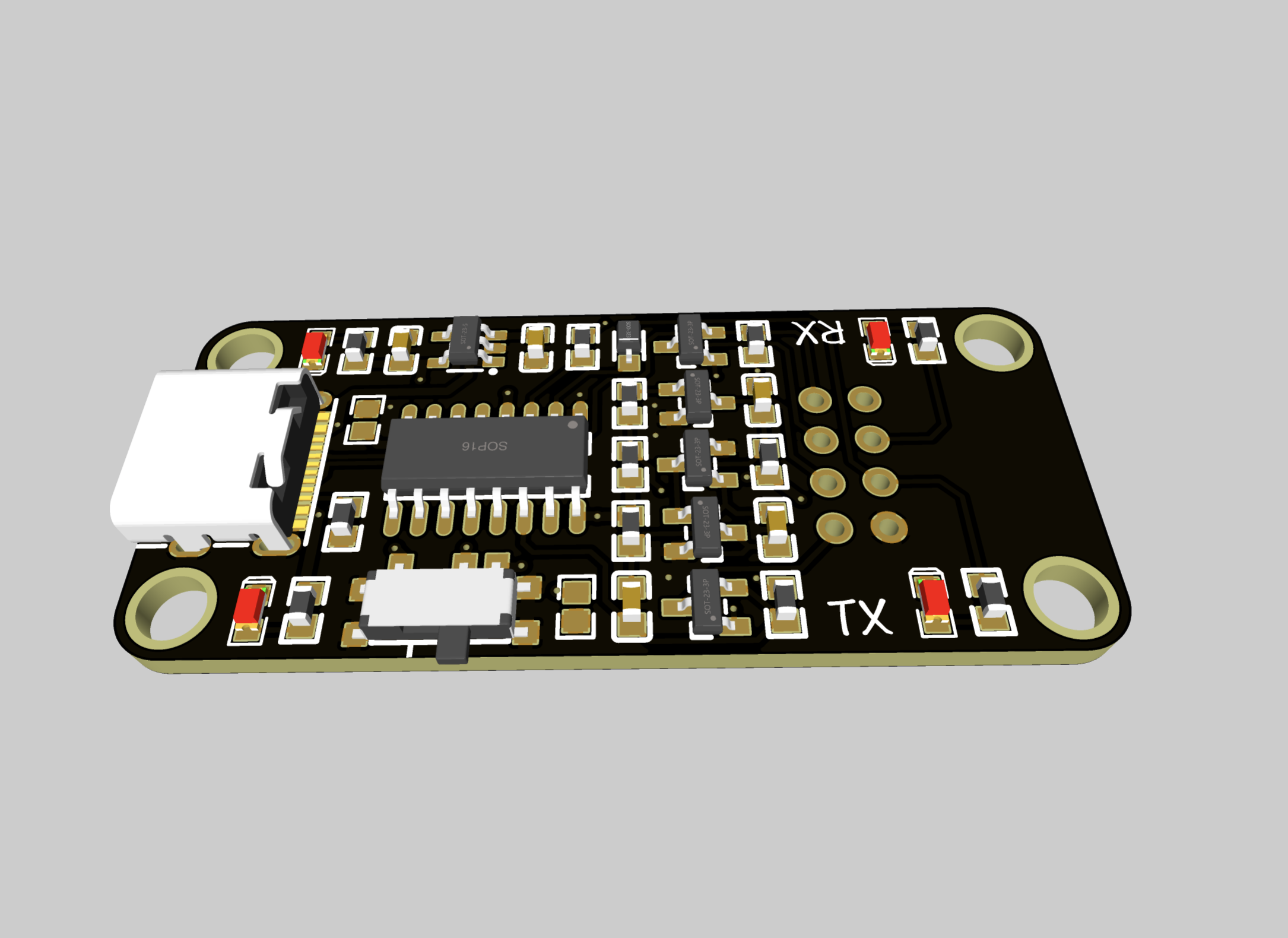

我常用的单片机有Arduino(AVR)、STC、ESP32、STM32等,烧录器多而杂,且接口种类繁多,电脑包里不得不常带USB方口,microUSB,miniUSB,TYPEC等线缆很麻烦。但细究这些烧录器本身,大多是以USB转串口为核心的,完全可以添加一些外围电路,把这些烧录器整合为一个,且采用更常用的USBTypeC接口,使烧录简单快捷。电路设计上考虑到了3.3V和5V单片机的电平问题,设置了一个拨动开关,用来适配不同电压的单片机。对CH340C V3引脚的处理与手册中存在差异,有待后续实验验证。本人PCB新手,还请各位大佬多多指点。
