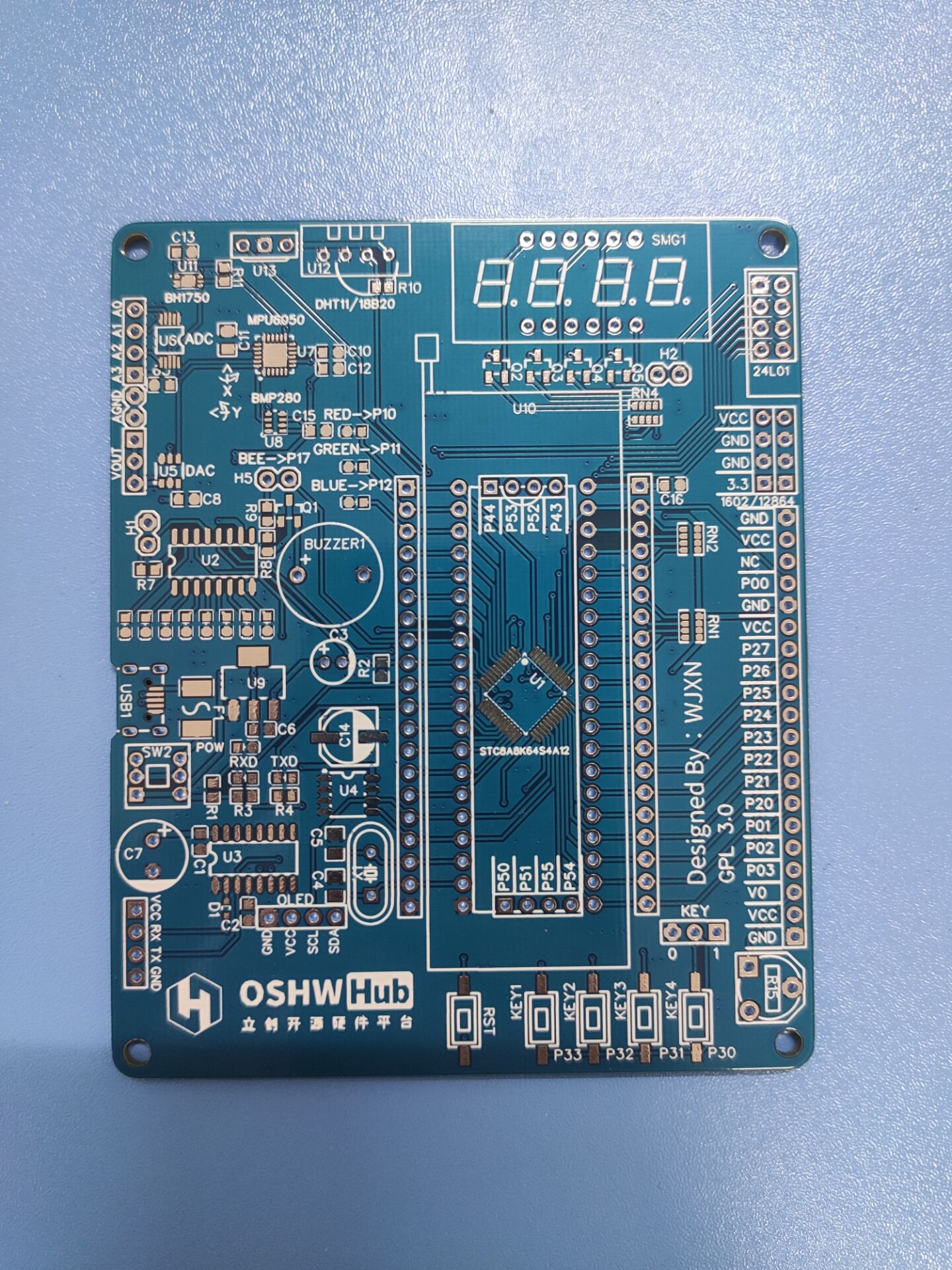

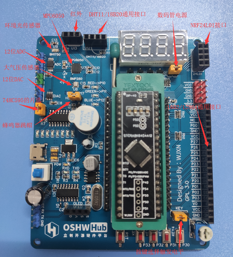

1.简介:
STC单片机开发板,兼容全系列89C、12C系列单片机,十分适合单片机的学习与开发。并且预留8A8K64S4A12-LQFP48焊盘,可根据实际情况选择焊接。
2.板载资源
板载资源有3个独立LED,4个独立按键,四位数码管,LCD1602/12864接口,74HC595,蜂鸣器,NRF24L01接口,OLED接口,EEPROM,红外接收管,DHT11/18B20,12位4通道ADC,12位DAC,MPU6050加速度传感器,BMP280大气压传感器,BH1750光照强度传感器。
其中OLED、EEPROM、AD、DA、加速度、大气压、光照传感器均使用IIC通信,节省IO口资源,P1、P2口独立,无复用功能,可外接其他器件。独立按键可通过跳帽选择高低电平触发。

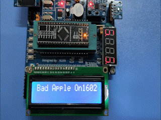

1602测试

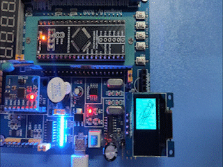

OLED测试

2020.3.15,终于焊完板写完测试程序更新了。。。

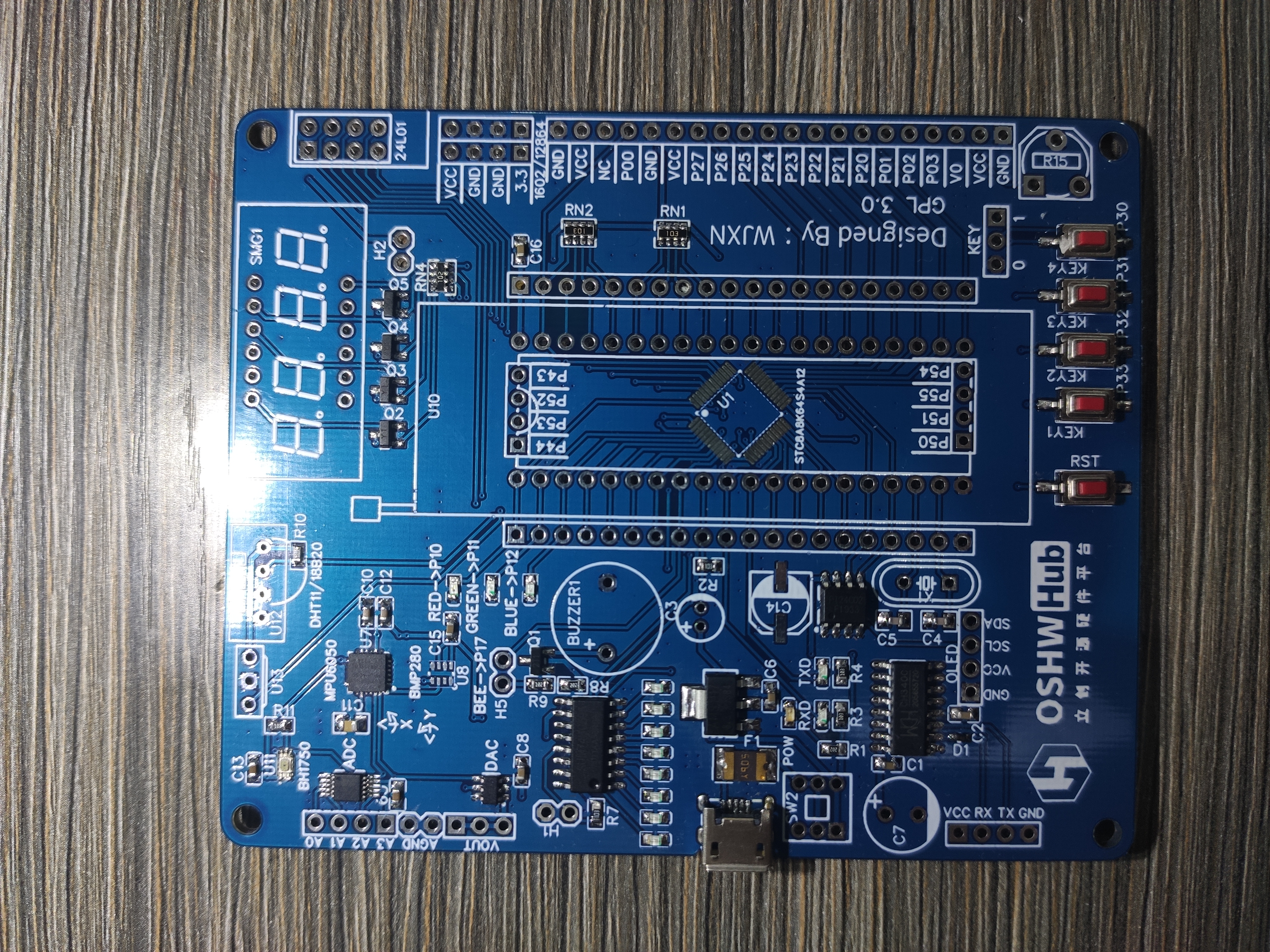

个人觉得相比于磨砂黑,蓝色板比较好看,所以选择了蓝色的PCB(其实板子很早就到了,等材料拖了几天才开始焊)

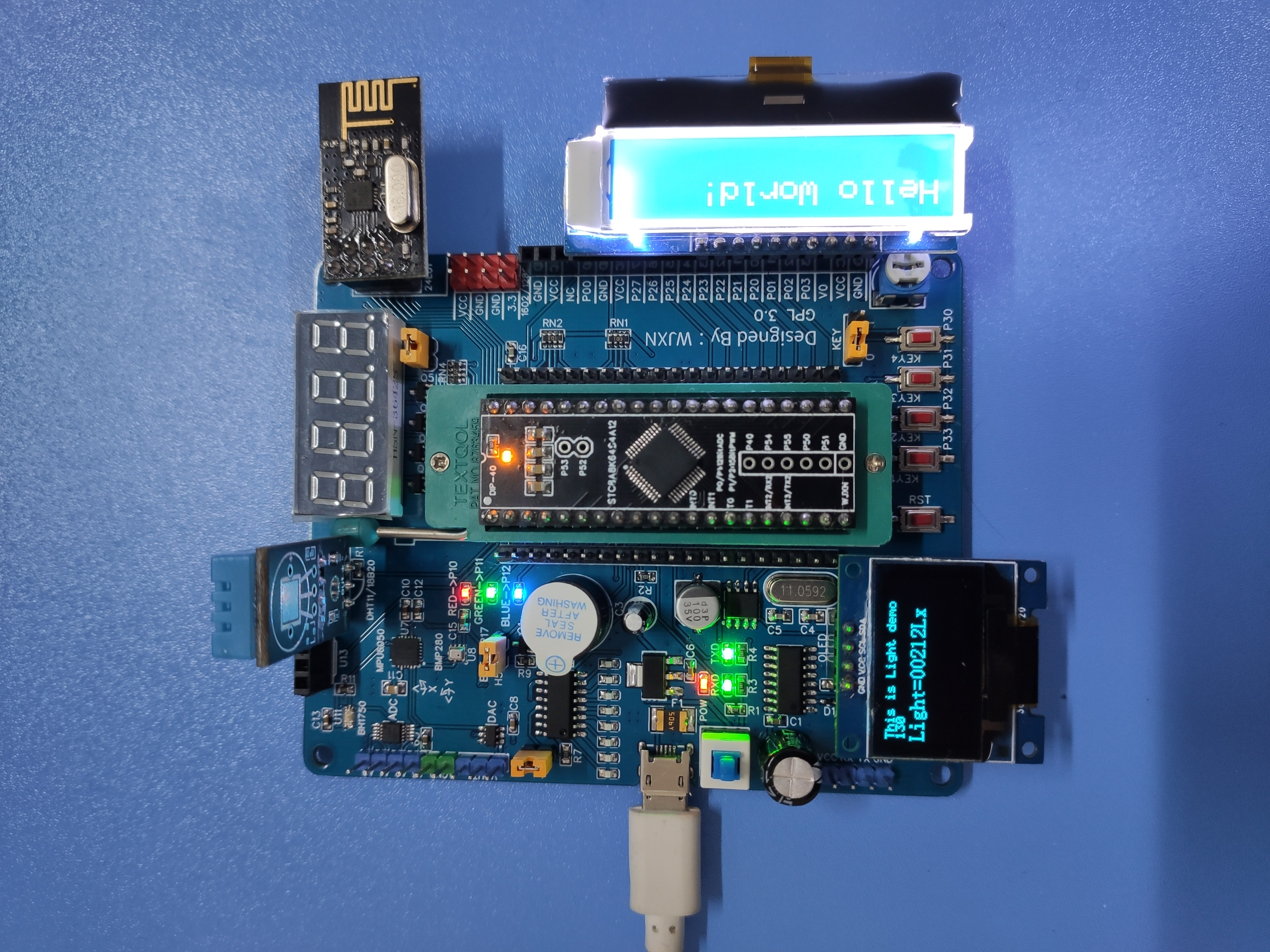

首先把正面和背面的贴片全焊完,如果选择40P-DIP芯片座则U1,R12,R13不需要焊接,只有在使用STC8A8K64S4A12单片机时才需要。为方便调试,我这块板就选择40P芯片座
贴片焊完就可以开始焊插件了,这里的单片机用的是自己画的8A8K LQFP-48转DIP40。
成品如下图:

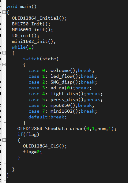

测试程序已经放在附件里了,没什么注释,大佬勿喷,要求单片机的程序空间必须大于12KB才能使用,如果你的单片机程序空间不够,可以把部分模块的代码移植出来。
为了移植方便,程序里都是一个模块对应一个.c和.h文件。主函数使用状态机,每5秒变换到下一状态,也就是下一个模块的测试。
要注意这里的程序都必须遵循GPL3.0协议,请尊重他人的劳动成果,谢谢。
烧入测试程序,就可以看到OLED在跑了,附上效果图。那个小的1602是在某个TB店捡的垃圾(笑)
ps:附件里的另外两个程序都比较大,推荐使用64KB程序空间的单片机。一个是badapple,一个是gif动图。
