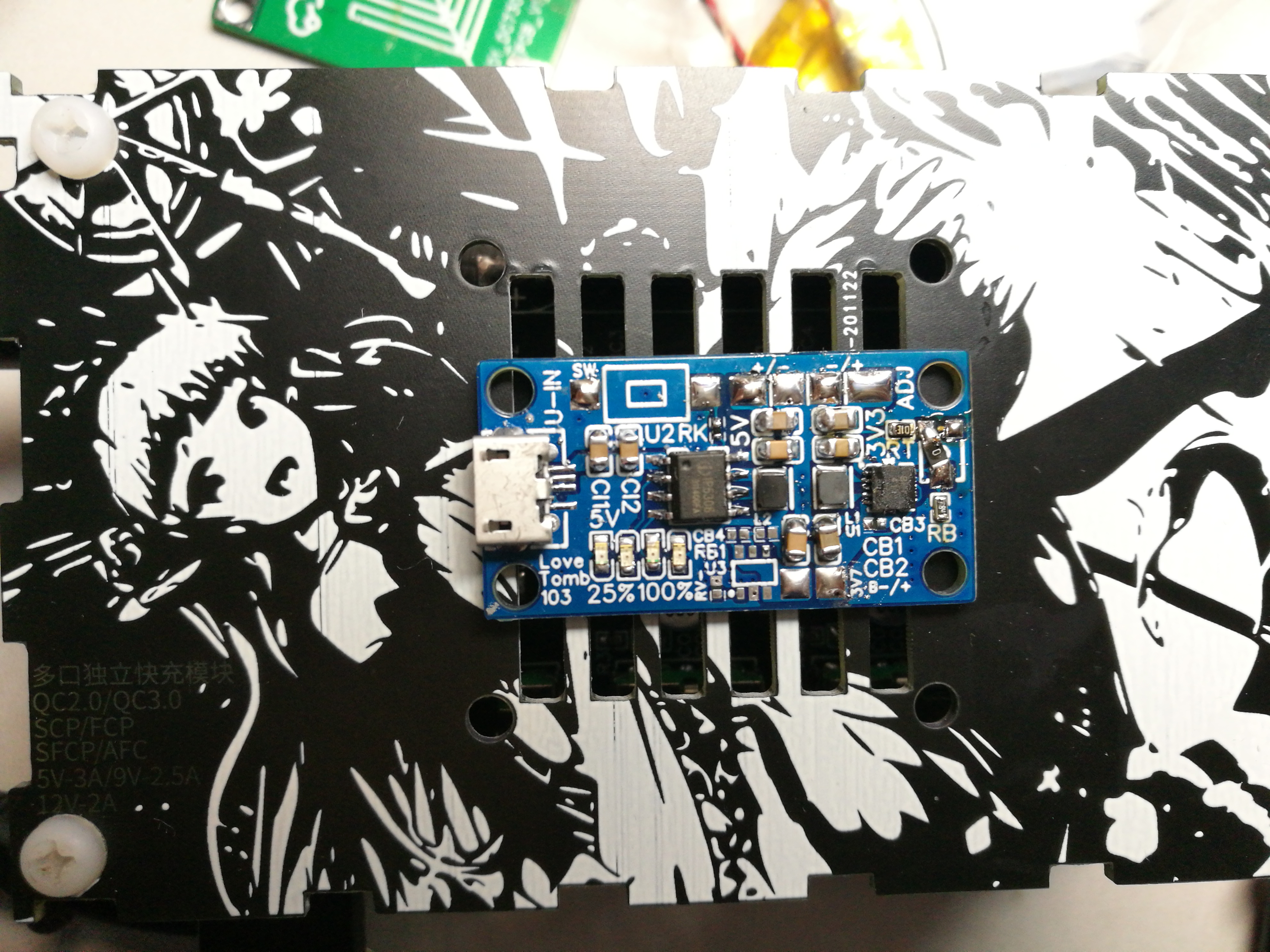

LoveTomb10.一款多功能锂电管理模块,具备3V3,5V1双路输出,锂电完整保护电路及其充电电路,各个干路工作独立
简介:LoveTomb10.一款多功能锂电管理模块,具备3V3,5V1双路输出,锂电完整保护电路及其充电电路,各个干路工作独立
创建时间:2020-11-07 23:40:25更新时间:2023-09-13 09:40:03
2020-5-13留言:本设计即将更换主控
2020-5-21留言:主控已经更换完成,具体细节看原理图的留言,实测之后才会更新本页介绍

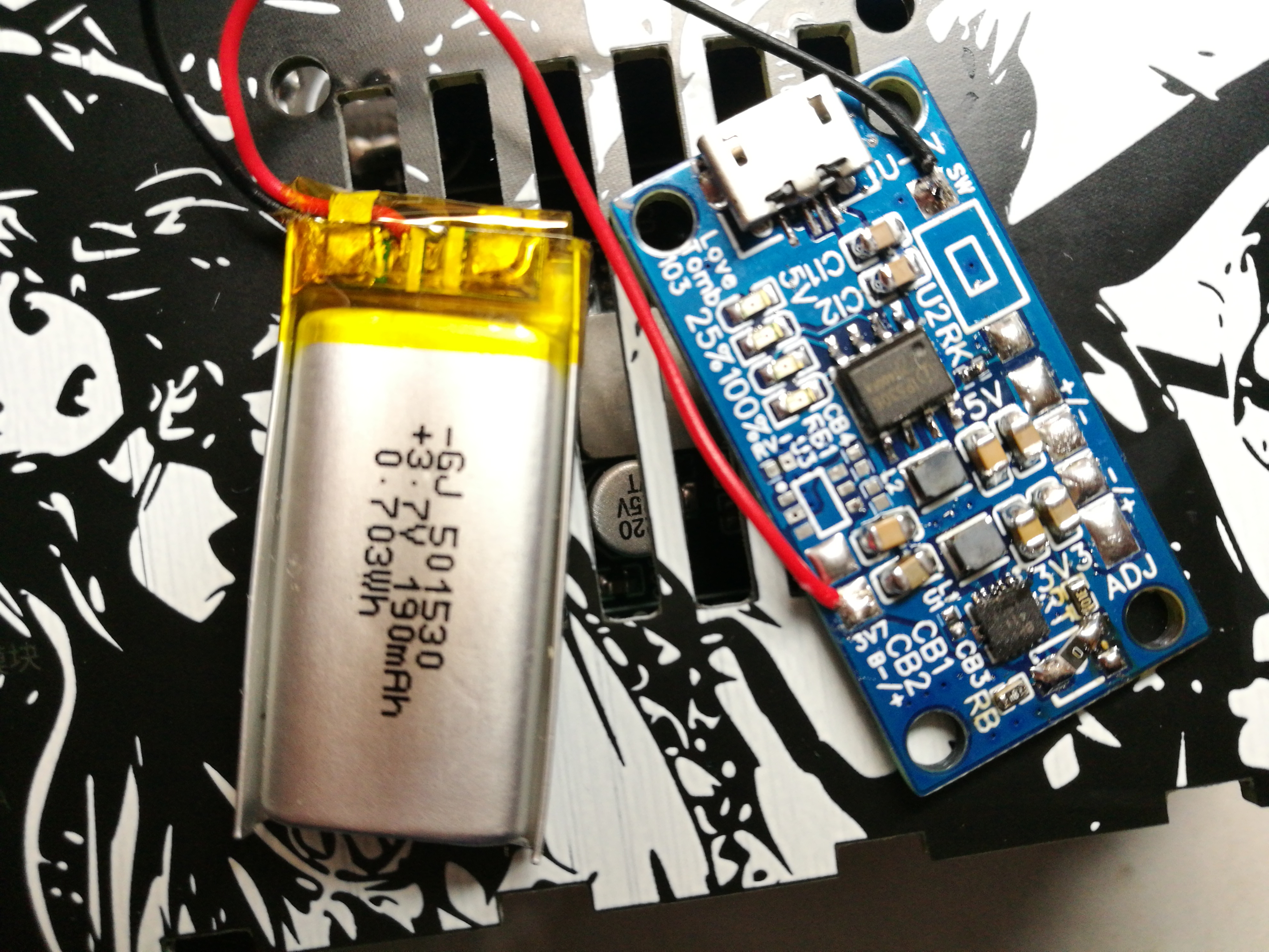

输入环境:锂电池(2.7-4.2V,耐压最高4.5V)

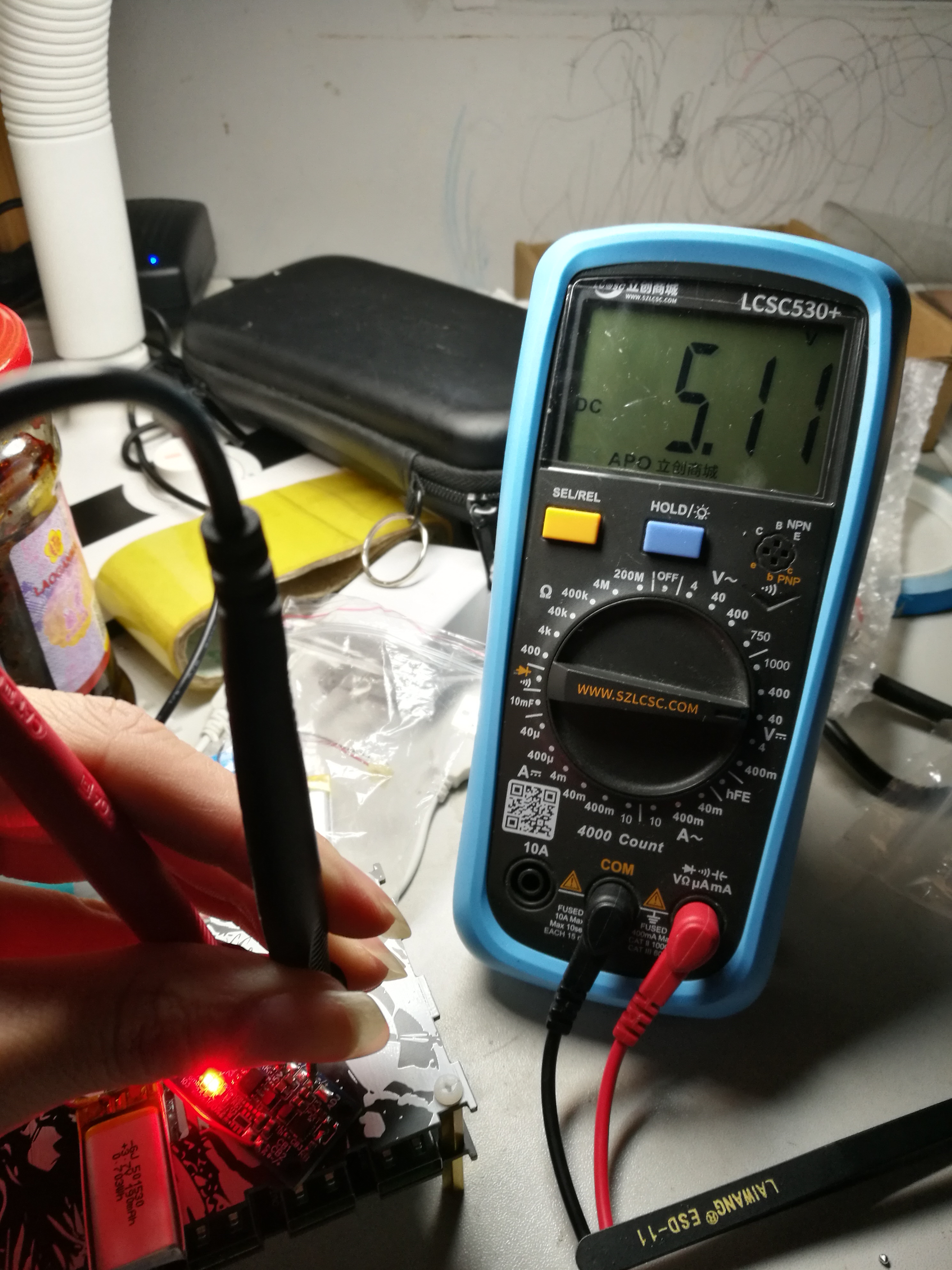

输出功能1:5V(IP530X系列皆可,由于电感体积限制建议IP5305或5303),带载能力5V1A

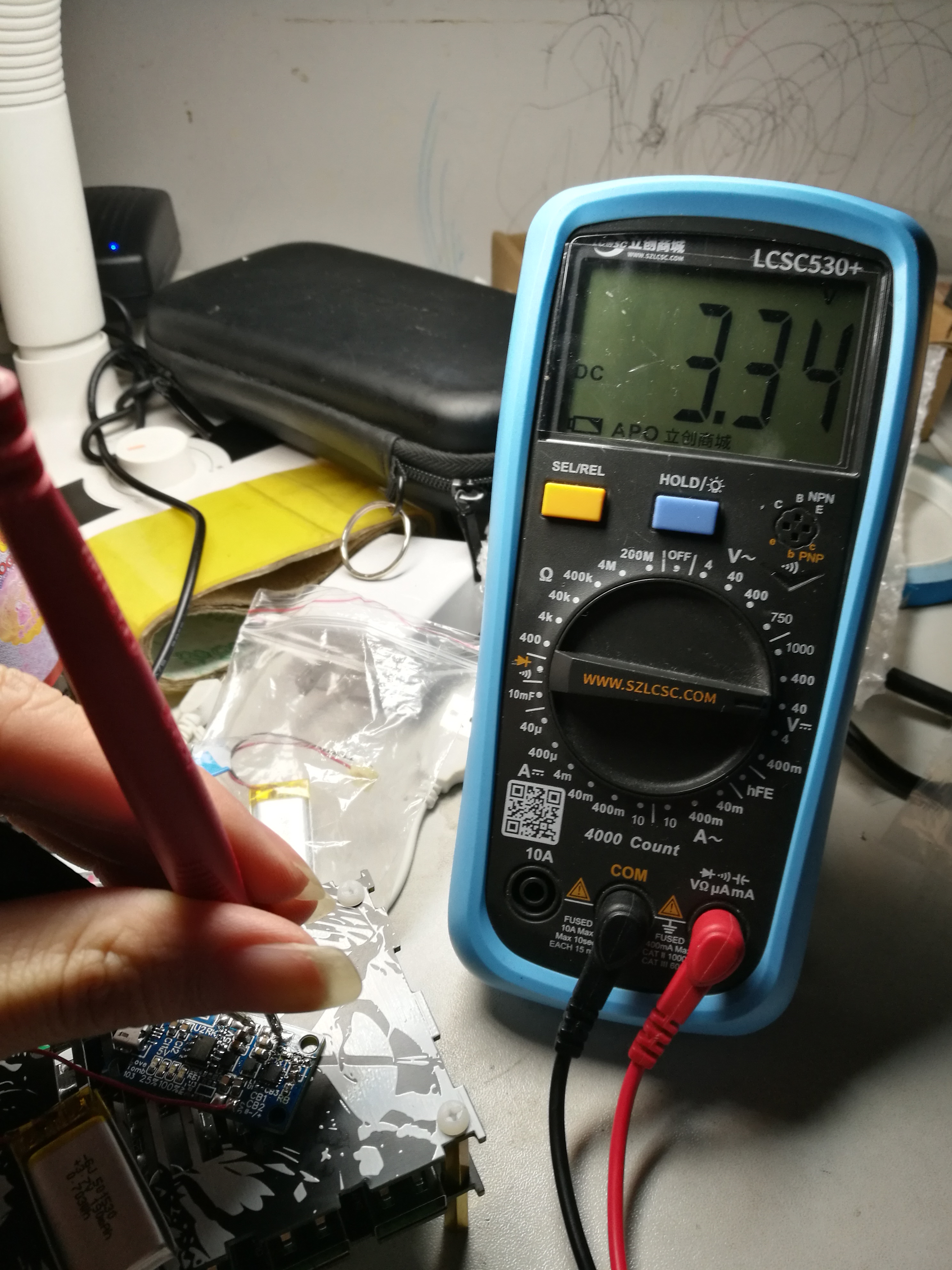

输出功能2:3.3V TPS63000,自动升降压型,降压输出可最高输出1.6A电流,升压输出最高输入电流不超过0.8A
保护功能:DW07D,2.8V即触发过放保护,而过冲保护在4.3V,不过IP530X系列在4.2V左右停止充电,该保护阈值不影响4.2V锂电池使用
其他功能:
可改为可调输出,PCB预留电位器电阻
4个LED百分比型电量显示
5V空载关闭,保持阈值大约50毫安
3V3常运行,EN功能不可用
按键查看电量显示/激活5V输出
背景PCB来自LoveTomb105,模块电压输出正常,轻载正常,本测试并没有焊接可调电阻,可自行添加,空缺的按键也不影响测试,已经使用镊子短接过,按键正常
