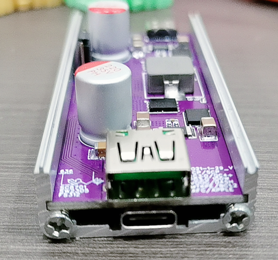

基于SC8701和SW2305的自动升降压桌面充电器
简介:基于SC8701和SW2305的自动升降压桌面充电器
创建时间:2022-01-19 02:36:44更新时间:2023-09-14 09:22:02

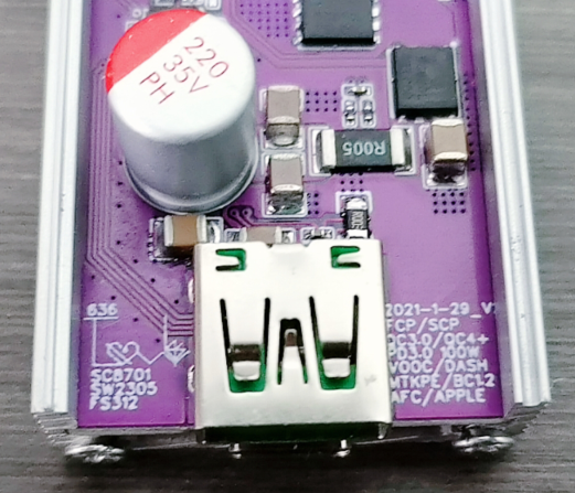

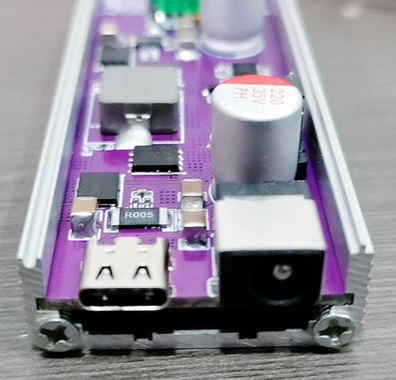

--输入端:
     采用一个DC口+-C具备诱骗功能的TYPE-C输入,诱骗芯片为FS312,可以诱骗20V3A
输出端:
     采用TYPE-A + TYPE-C(冲突设计)输出,
工作参数:
     工作频率设置为200K,可以更改为400K或者600K
     死区时间设置为40ns,可以更改为60ns或者80ns
     输出功率支持配置,可以从18W逐渐增加到100W
     此处由于电感没有合适的器件,姑且用一个小功率的3.3UH,因此暂时没法做大功率负载测试
预留了SW2305的IIC通信排针引脚
本模块和淘宝某款铝壳(回头链接放在评论区)相适配,尺寸合适,不多不少。

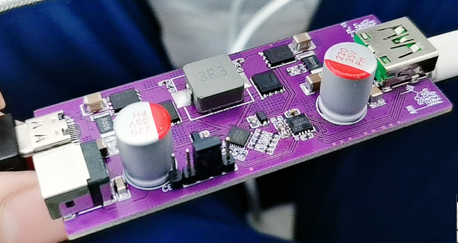

2022-2-15:
发现SCK引脚需要接地,芯片才会正常工作,好在预留了排针,直接盖一个短接帽就正常了
(此时我还没有引入IIC通信调试,所以SDA SCK一直悬空,导致芯片不工作)

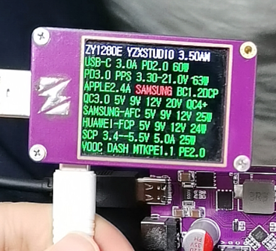

目前的测试情况是C口支持快充而A口的快充功能无法激活,原因未知
2022-4-26
RT电阻务必要100K! RB根据5V输出自己计算
下图是C口的协议测试图

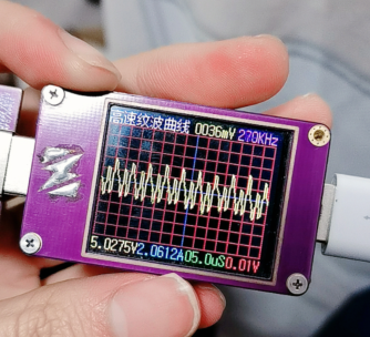

接下来是A口的5V2A纹波测试
模块展示:
还在进一步修改中
