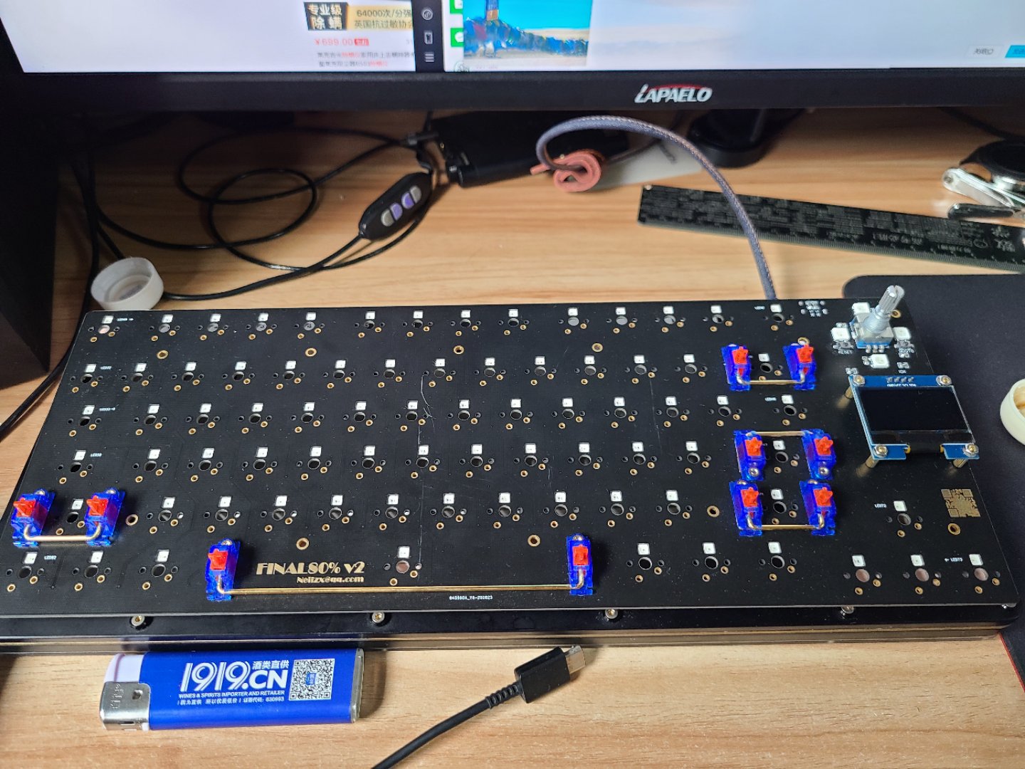

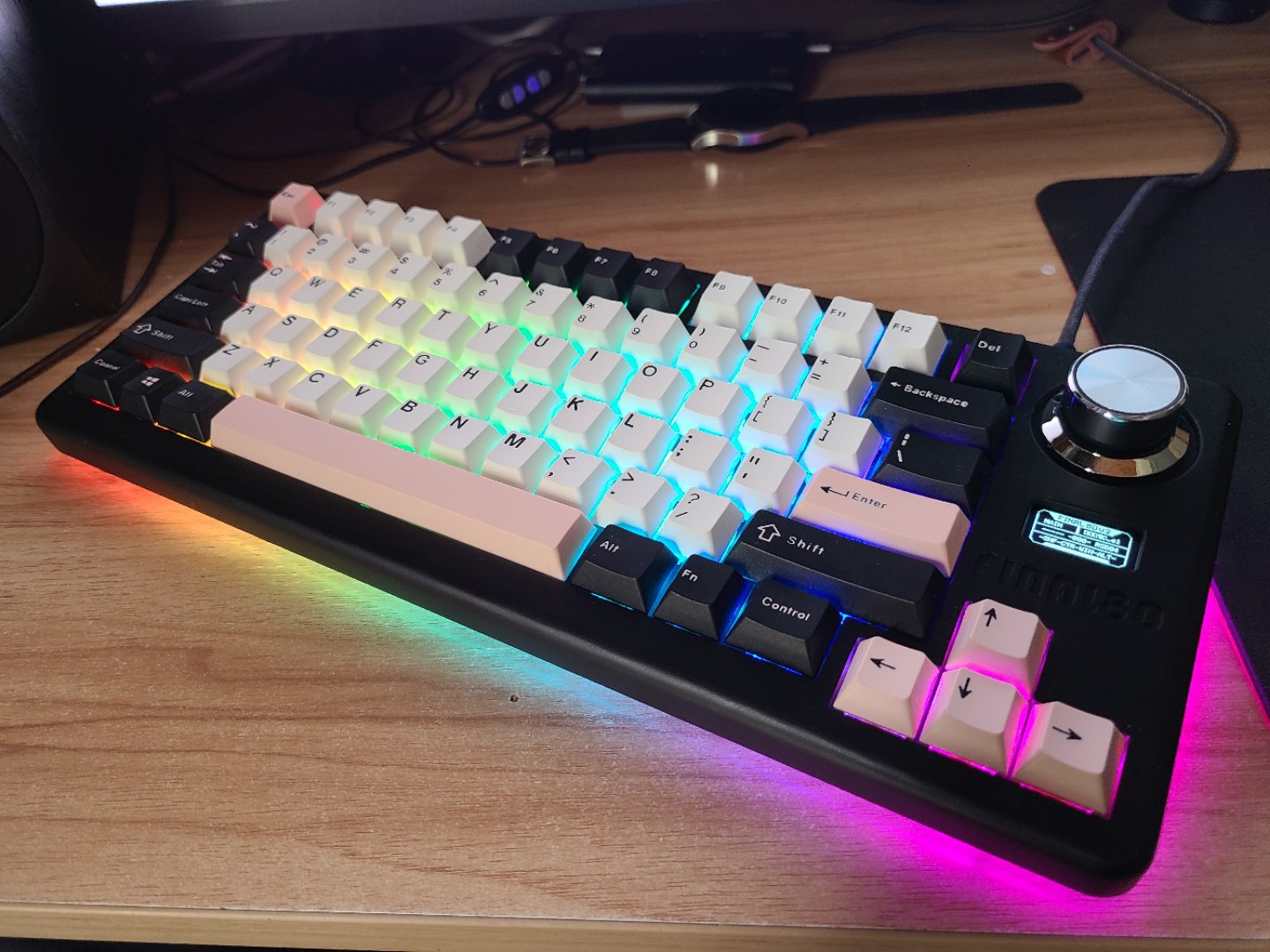

这次配置有所提升,比起V1提高了一定门槛,但是也做的更加完整。
所有相关文件见附件,下面做一些简单说明:
固件:QMK开源固件 (附件有固件以及参考源代码),不支持VIA,修改一切功能都需要自己搭建开发环境。
MCU:STM32F303CCT6 (选择这个只是因为QMK官方RPOTON C使用该主控,相对简单)
OLED:0.96寸I2C OLED↵↵RGB:正好100只WS2812拉满(轴灯:反贴3528或者正贴3535堆锡,旋钮周围以及底灯为5050正贴。)

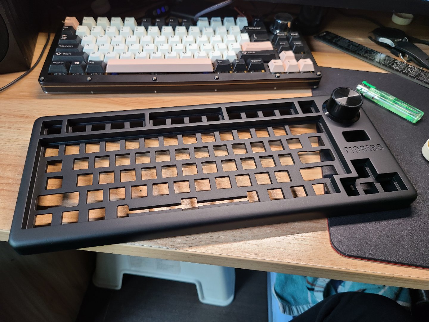

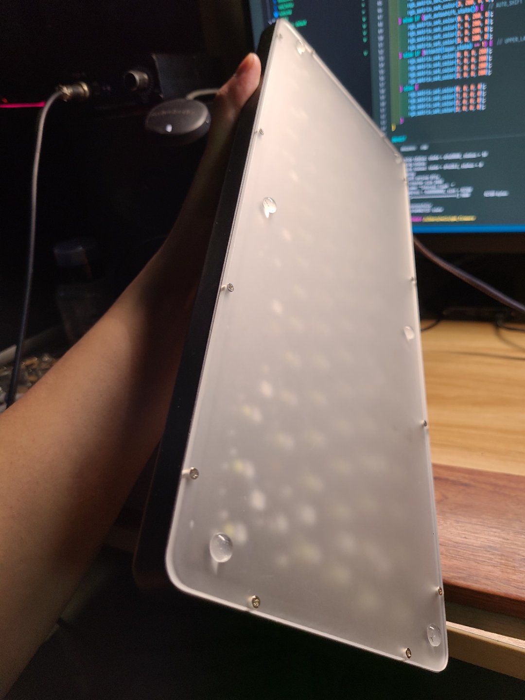

外壳:提供亚克力堆叠CAD图纸,以及3D打印STL。
有关QMK请参照:https://docs.qmk.fm/#/
先上图:
PCB:
3D打印外壳渲染图:
3D打印外壳实物图:

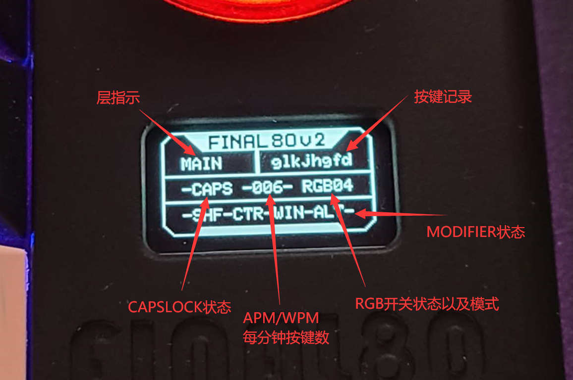

OLED内容(代码借鉴并修改自QMK开源项目./myskeeb/oled.c):
没有输入20秒后,OLED切换为一个魔性的待机屏保动画,60秒后关闭屏幕。

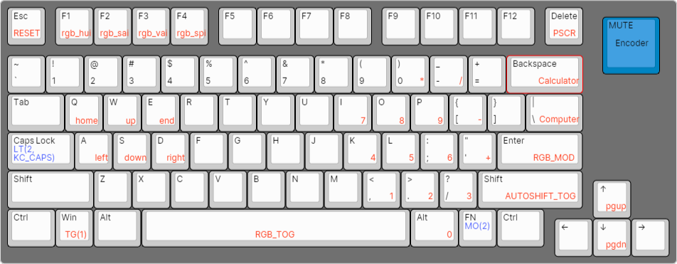

我使用的KEYMAP:
注意:本LAYOUT使用7U空格!!!
默认层(layer 0):
上图黑色字体,需要说明的有:旋钮按下为静音,CAPSLOCK短按为大小写切换,长按临时切换到layer 2,QMK键值为:LT(2, KC_CAPS),实现长按CAPLOCK+WASD=上下左右,某些情况下方便移动输入指针。
游戏层(layer 1):
FN+左WIN键开关,本层只是屏蔽WIN键和CAPSLOCK长按切层功能。
FN层(layer 2):
上图红色字体,需要说明的:
RESET:使键盘进入DFU模式,更新固件需要。
AUTOSHIFT_TOG(KC_ASTG): FN+右shift 开关AUTOSHIFT功能,默认关闭,打开后方便快速输入大写字符,例如:在CAPSLOCK关闭的状态下,短按a键,输入a,按住a键150ms以上,输入A。打开AUTOSHIFT之后无法长按连续输入一串字符,灵活开关使用本功能。
RGB_TOG:RGB开关。
RGB_MOD:切换RGB灯效。
旋钮相关:
layer 0:旋钮默认执行ALT_TAB宏,右SHIFT+旋钮=音量大小调节,右CTRL+旋钮=页面放大缩小。
layer 1:音量大小。
layer 2:RGB亮度调节。↵↵透光旋钮帽下方有4只WS2812用作状态指示灯:CAPSLOCK(红色),AUTOSHIFT(绿色),游戏层/LAYER 1(蓝色),优先级由左到右。
RGB灯效演示见附件视频,其他功能请自行查看源代码,此处不做细节说明。
