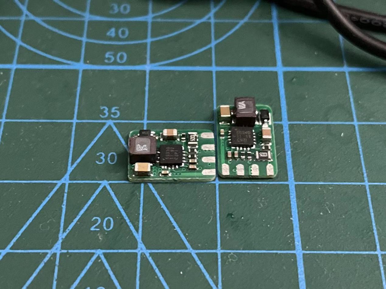

一个迷你辉光管升压模块,尺寸8x12mm,高约3.3mm,最大输出约5mA。

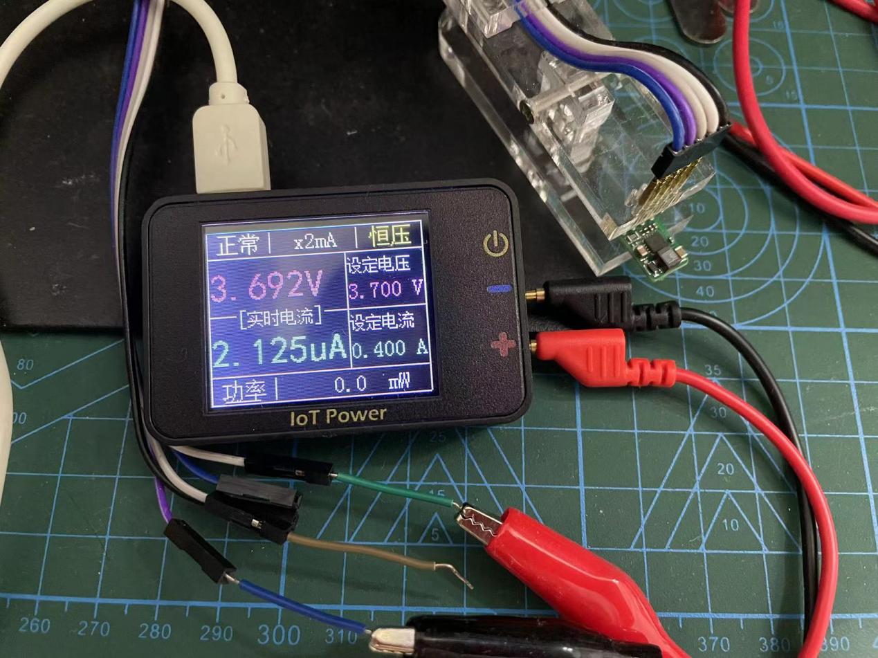

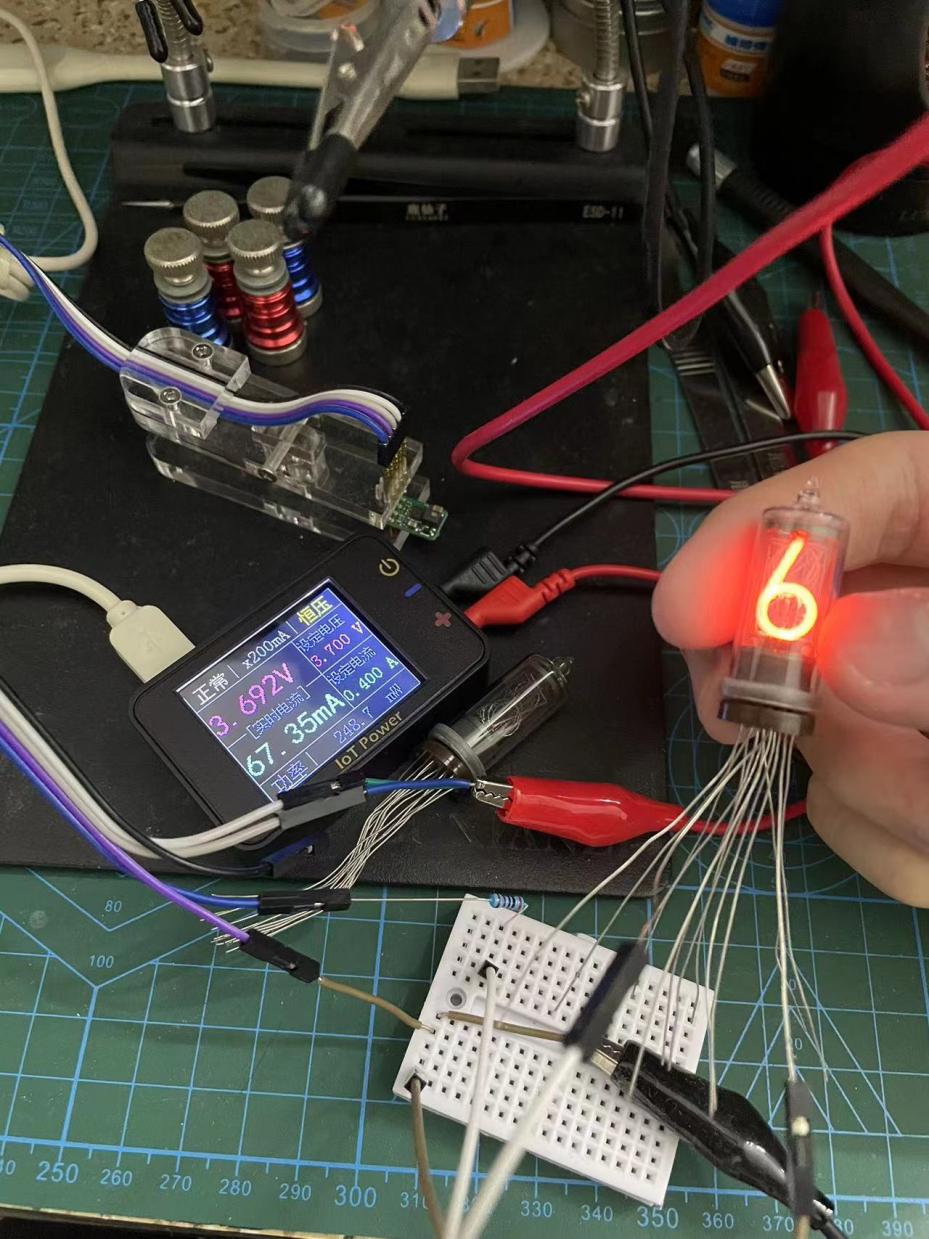

电源为简单的反激拓扑,主控采用TPS55330/55340,变压器是TTRN2524C,匝数比1:10。

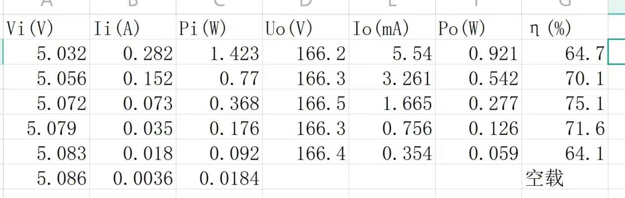

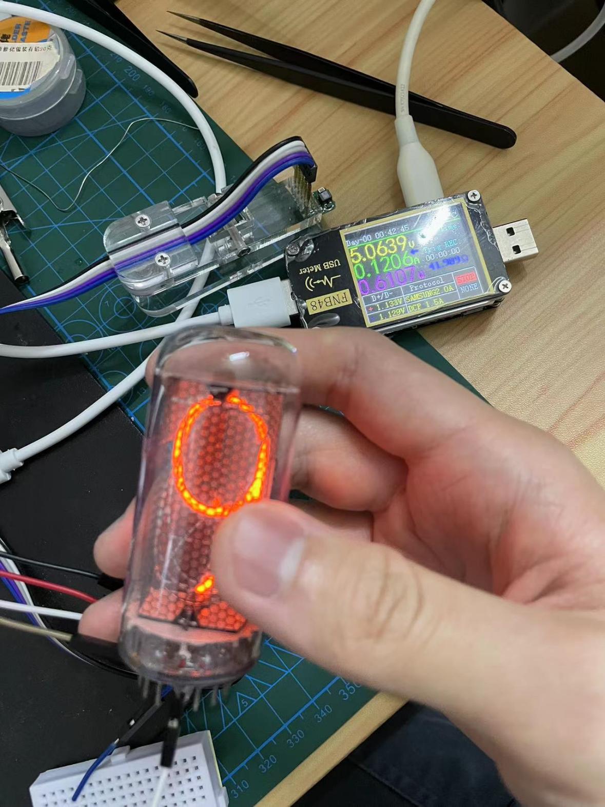

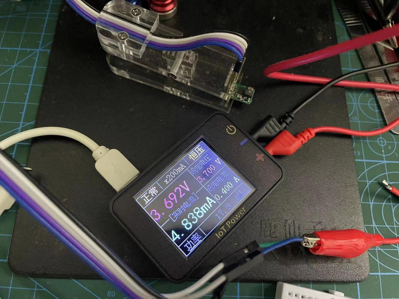

输入电压2.9-10V(10V为输入陶瓷电容额定电压,更换其他耐压更大的电容可提高输入电压范围,具体参考TPS55330规格书),输出电压约为162V(下反馈电阻由73.2K换为75K),带使能引脚,待机输入电流约2uA,空载输入电流4.8mA。
长时间输出电流约5mA,若超过5mA,发热较严重,可能会自动关断输出。5V输入电压测试,在输出电流为1.6mA时,达到了最高效率,约75%左右,3.7V输入电压测了几组数据与5V效率差不多,就没再测试了。
带两个辉光管轻轻松松,是辉光管手表升压方案的理想选择。
PCB对外接口还留有较大的空间,可以换成2.0 4P排针或邮票孔设计。
