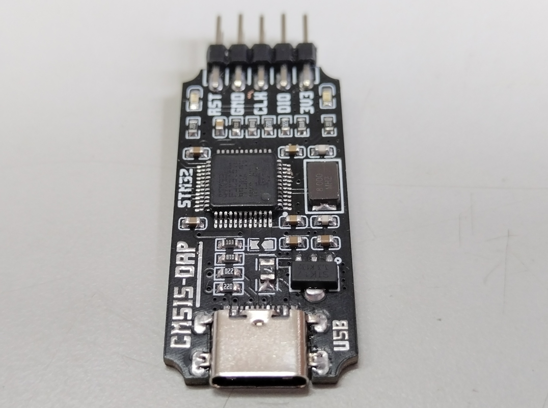

    DAPlink仿真器(SWD),CMSIS-DAP 模块以 STM32F103C8T6 芯片为核心 , 内部 已 经 带 有 CMSIS-DAP 固 件 , 可 用 于Cortex-M0/M1/M2/M3/M4/M7 等内核器件的下载&仿真调试并带有虚拟串口功能。程序下载只需连接 4 根线:GND、RST、SWDIO、SWCLK。

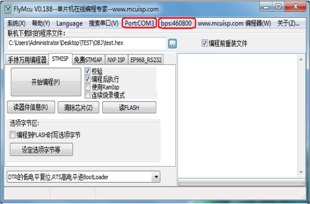

    使用STM32串口下载软件-FLYMCU(见附件)下载.hex文件到该DAPlink仿真器步骤如下,详细步骤请参考正点原子

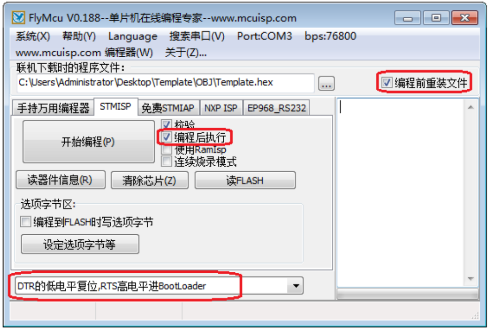

    1.用 flymcu 软件打开附件中的.HXE格式的文件
2.选择的 DTR 的低电平复位,RTS 高电平进 BootLoader
    对于 STM32F103,可以设置为最高:460800,本DAP主控为stm32f103c8t6,所以谁便选一个波特率就可以。然后,找到 CH340 虚拟的串口,如下图

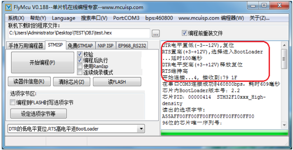

3.设置好之后,我们就可以按开始编程(P)这个按钮,此时代码不会自动烧录,我们还需将电容C5进行短接,之后程序就会自行烧录,下载成功后如下图所示:
4.程序可能一次烧录不成功,请多试几次;
5.烧录成功以后将短接焊盘断开,否则 DAPlink仿真器无法正常启动
