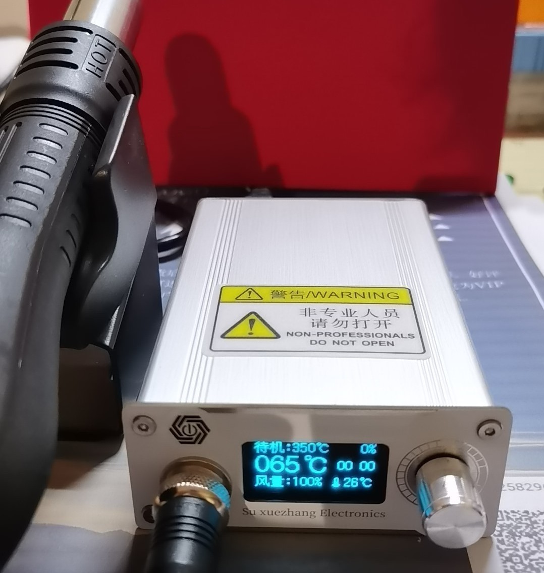

HK32F103CBT6芯片是深圳市航顺芯片技术研有限公司开发的低功耗 MCU 芯片,采用航顺HK32F103CBT6为主控,AD采集风枪热电偶值,经过程序处理输出PWM控制可控硅,从而控制风枪温度。
简介:HK32F103CBT6芯片是深圳市航顺芯片技术研有限公司开发的低功耗 MCU 芯片,采用航顺HK32F103CBT6为主控,AD采集风枪热电偶值,经过程序处理输出PWM控制可控硅,从而控制风枪温度。
创建时间:2021-03-09 10:58:46更新时间:2022-11-02 09:22:17

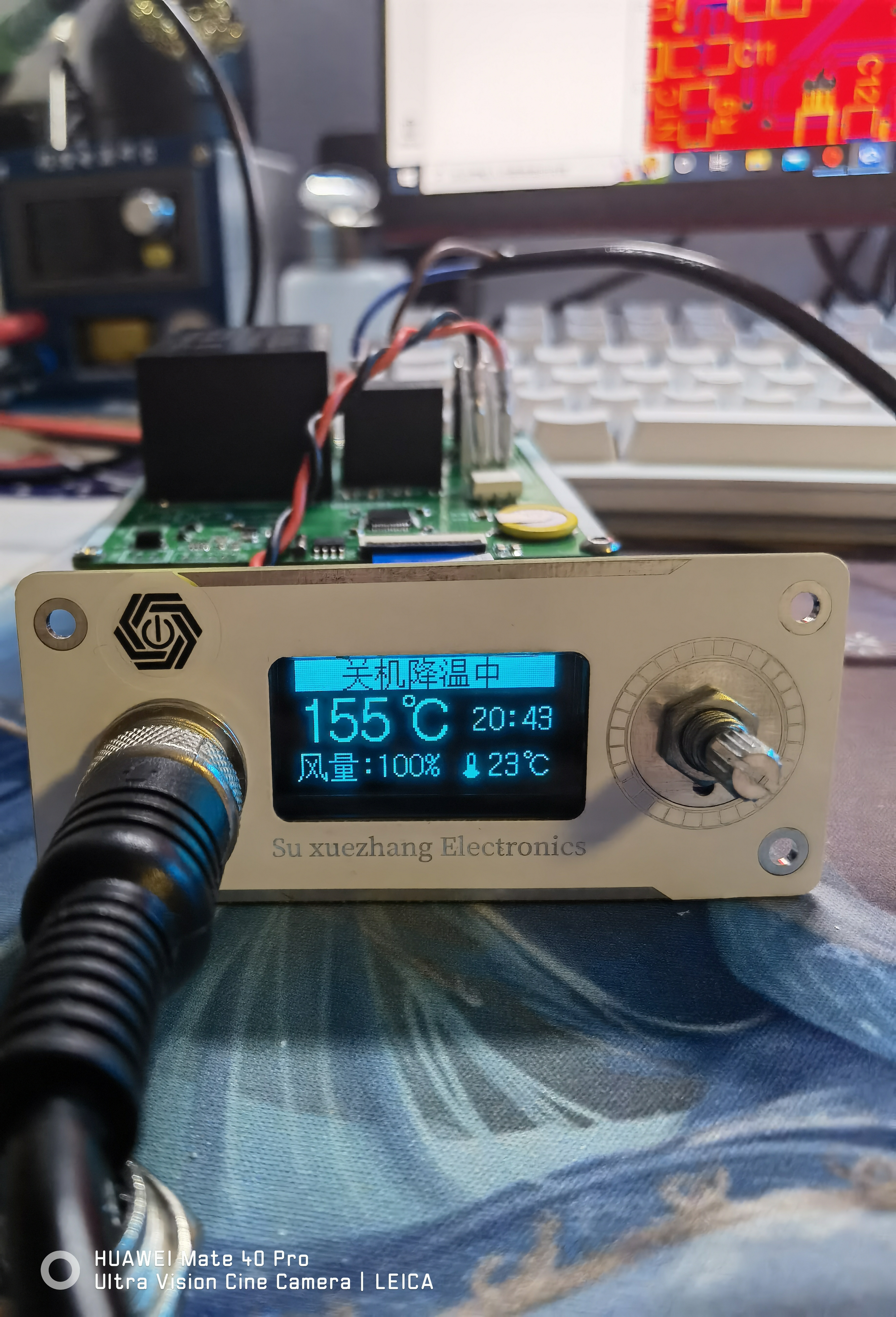

支持858系列手柄,支持自动待机休眠,自动唤醒!ntc温度补偿,时间显示!使用858D或2008热风手柄,最大功率约700W,控温范围100-550度,风量范围20%-100%,中英双语自由切换,温度和风量可以自由调节。支持磁控支架待机休眠。支持温度修改自动报存,支持5组设定温度。

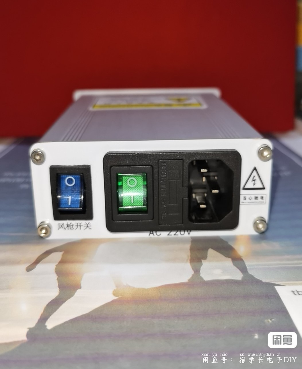

本工程接线图中用的按钮自锁开关,演示视频中用的船型开关,如下图。

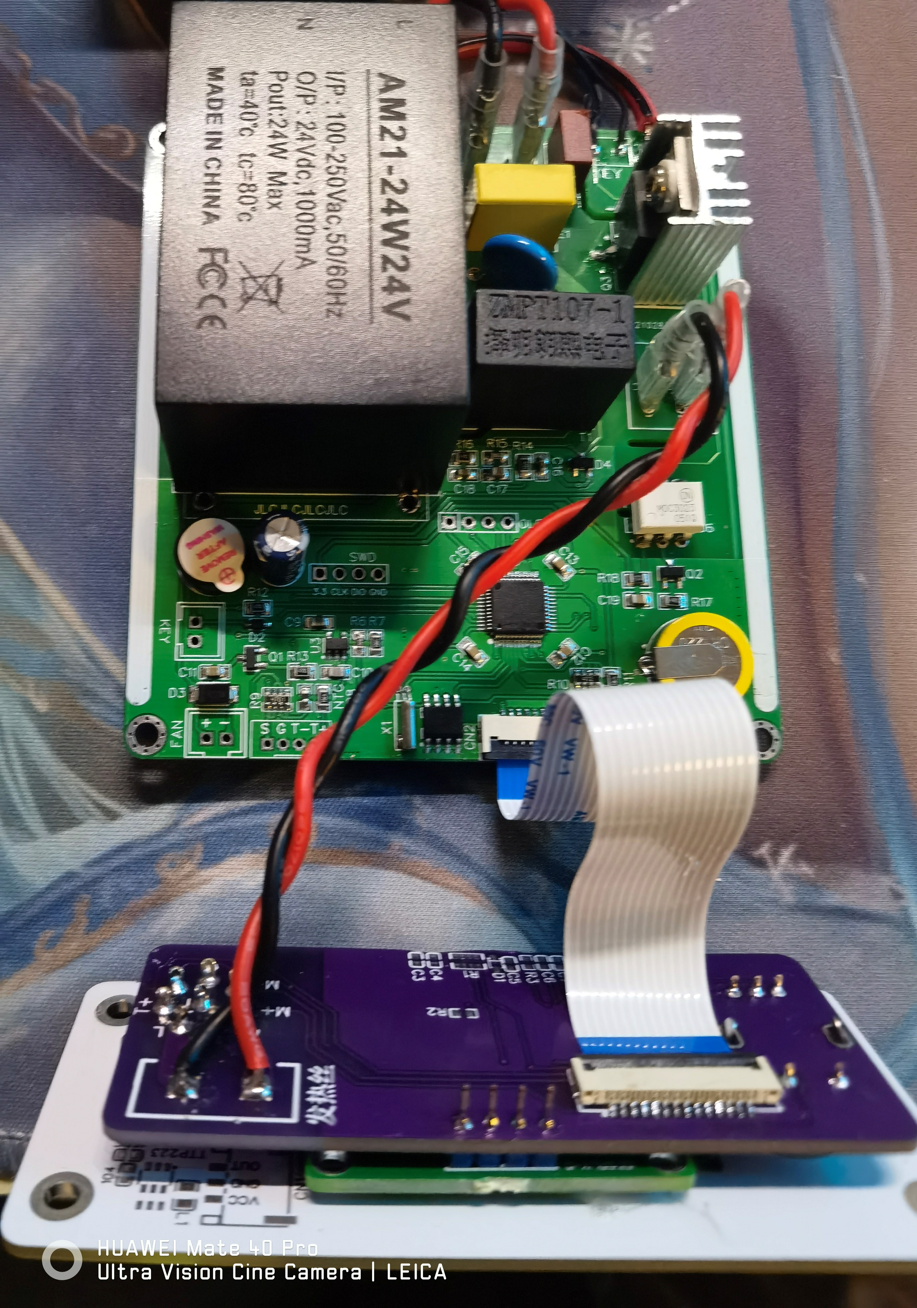

PCB板
实物图来一波

1)新增屏幕板,减少接线,可用1.0 FPC排线连接主控板和屏幕板,降低DIY难度!设计用的翻盖下接,排线为同面,别买错了;
2)保留主控板传感器接口,编码器,OLED。不用屏幕板也可使用,屏幕板支持裸屏和屏幕模块(4针IIC接口),买成品屏幕注意要VCC开头的,TB很多GND开头。
3)搭配88x38面板,装机更美观方便(附件文件可以直接打样);面板带触摸开关、可用于焊台的软开关(工程中的KEY),面板主页也开源了,如自己修改时注意覆铜位置;
4)固件新加SSD1306屏幕驱动,驱动为CH1116/SH1106/SSD1315/SSD1306的屏幕都能用;
5)优化板子尺寸,适配88x38盒子。
2022-9-10
祝大家中秋节快乐,中秋没有月饼,在家休息上号改板子!
调整:
1)新增DC-DC稳压;
2)优化各传感器接口;
3)优化运放反馈比例,R8由原来110K改为86.6K,温度更准更稳定;
4)可控硅增加散热片。

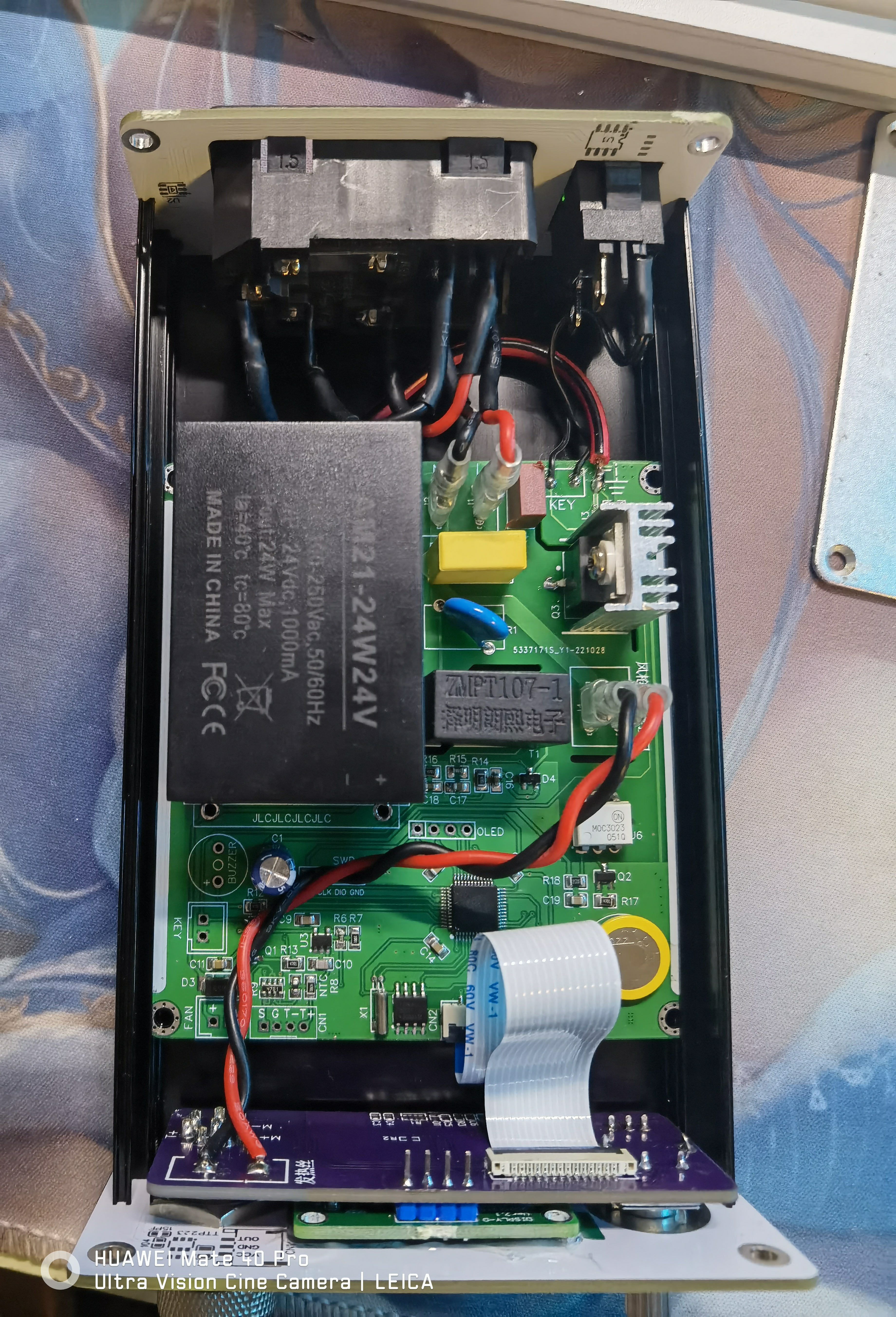

制作经验分享:
以下方法在焊接正常(无短路、虚焊、连锡等)情况下适用
一、风机转动但是发热丝不加热
  1. 进入菜单查看系统信息电源是不是显示故障。若是故障,检查电压互感器部分电路,R16/C16阻容是否焊错(R16=402R、C16=10uF)。
  2. R16、C16无错误,检查Q2/Q3是否损坏。
    二、风机转动但是发热丝一直加热
  3. 检查Q3、Q2是否导通,Q3更容易导通。
    三、风机不转动
  4. 检查Q1是否损坏。
    四、时间示问题
  5. 时间不显示:查看X1 32.768K 6PF晶振是否虚焊、规格是否对,MCU RTC模块对晶体有要求 ,要求负载电容为6pF的32.768kHz的晶体,一般晶体都是12pF负载电容的,用上去有可能不稳定,或根本就不起振。
  6. 时间过快:X1晶振接触不良,用手搬动一下,若手搬动一下问题没解决就加焊。正常动动晶振就好了。
    五、注册
  7. 如写入注册码提示保存失败 可以先检查PCB R12 4.7K 排阻是否连锡、虚焊,AT24C32D IC 方向是否正确。注册私信,不回复可加原理图QQ注册
六、除立创之外的主要配件:
1、88x38x140铝合金外壳
2、焊台手柄
3、三合一AC插座及导线若干
七、注意事项
  1. 手柄接线前一定要确定线序,接错可能导致烧板、炸机,成品手柄基本都需要改线序。
  2. 通电前确保板子无短路,并做好绝缘。
  3. 手柄是航插的、先插好航插在通电。
    4.不用屏幕板也可以,主控板也留有接口。本产品涉及高压,DIY注意安全。
