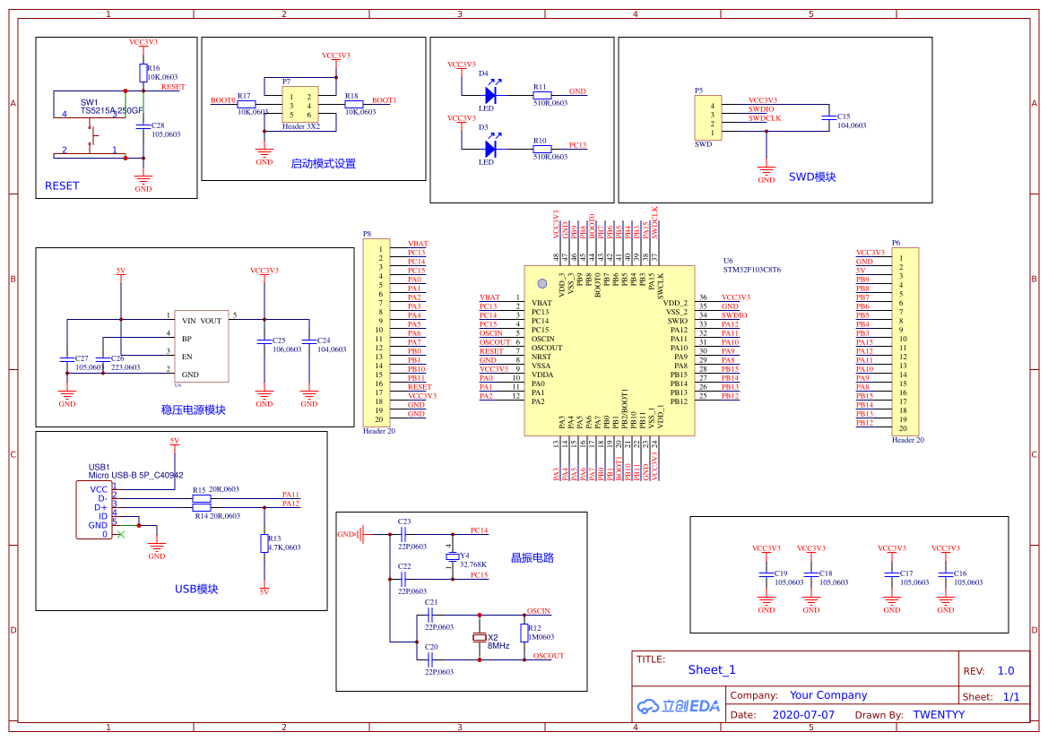

STM32F103C8T6核心板 ,用于验证手头的原理图没有问题,已经成功烧写了BetaFight飞控程序(NAZE V3.5)

由于没有系统的学习过电子设计(计算机专业只简单的学了点模电和数电),所以板子背面布局很不合理(和tb在售的成熟方案比不得)
只是作为原理图的验证。

更正: 1.成品基本上没有问题,但是部分封装因为初次使用LCEDA不熟悉。导致PCB自动生成的封装错误(LED和R3)
2.更正了usb口切割之后难以安装的缺陷。取消切割豁口
3.更正了一部分忘记修改的丝印
