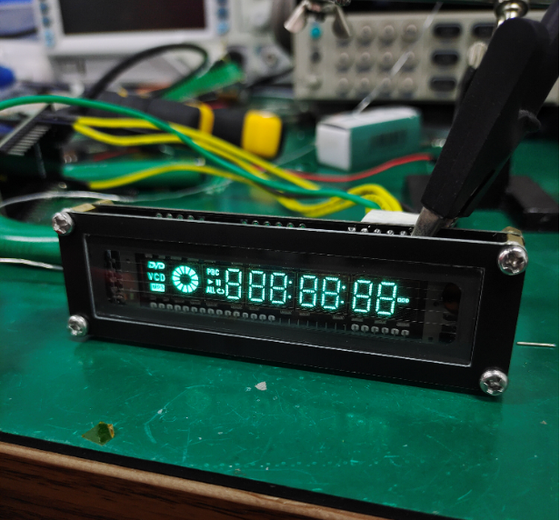

基于HT16512的VFD驱动底板,无变压器供电方案,VFD型号是DL18-0615
简介:基于HT16512的VFD驱动底板,无变压器供电方案,VFD型号是DL18-0615
创建时间:2021-04-02 22:08:48更新时间:2021-10-26 19:58:30
EEI TECHNOLOGY HT16512 WITH DL18-0615 VFD DEMO
  • EEI TECHNOLOGY VFD系列项目,DL18-0615 VFD 驱动底板。
  • 改进的Cuk拓扑供电方案,低启动电流,高效率,不是Buck-boost负压和变压器能比的。
  • 由多谐振荡器产生120K 50%的方波送入UCC27517实现电荷泵驱动灯丝。
