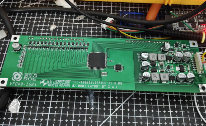

EEI TECHNOLOGY VFD40-1603 VFD功放频谱显示模块
  • 具有5-24V的宽电压输入范围。
  • 板载电平转换芯片,自适应3.3V / 5V电平(兼容51、STM32等主流单片机)。
  • 改进过的Cuk负压以及灯丝驱动方案,功耗更低,亮度更均匀。
  • 所有的栅极都加上了电流放大电路,解决了因驱动芯片输出电流不足导致的亮度不均匀。
  • 8级亮度可调。
  • 最大功耗约为4W(全亮,15/16脉宽,5V输入)。
  • 内置动态扫描逻辑以及RAM,只需要将指令送入驱动芯片即可完成显示。

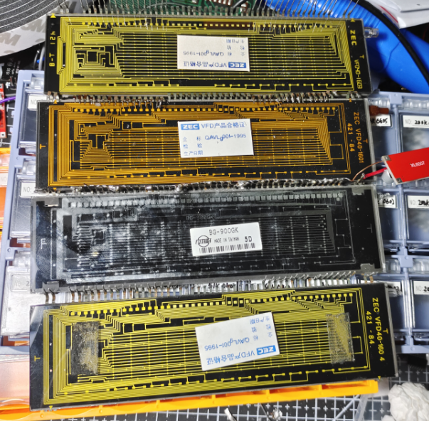

  • 屏幕可以从绝大多数的均衡器上拆(可以用京东方的VFD40系列(VFD40-1601 VFD40-1602  VFD40-1603 VFD40-1604 )以及FUTABA的BG-900GK,这几种屏的阳极连接是一样的)。

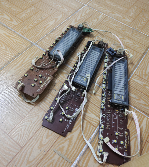

  • 使用以上屏幕的均衡器(部分型号)有先驱MC-930 950 950K 960 960K ,奇声SGE-777,在闲鱼买个二手的就几十块钱,单买屏幕差不多20。

  • 在闲鱼购得的三块VFD40-1603模块

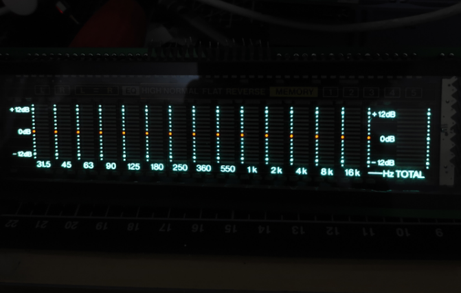

  • 以下是FUTABA BG-900GK的效果。

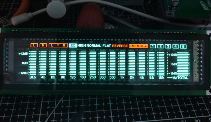

  • 以下是VFD40-1603的显示效果。
  • 板子背面

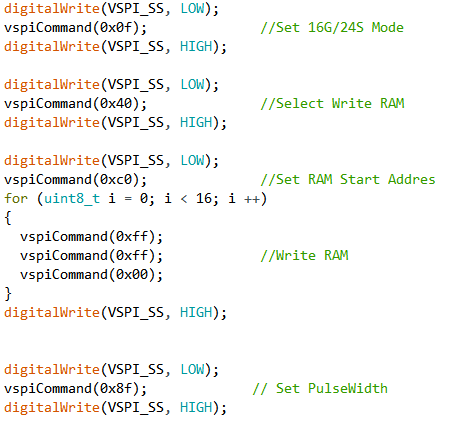

  • 点屏代码(全亮)
  • SPI驱动,LSB在前。
