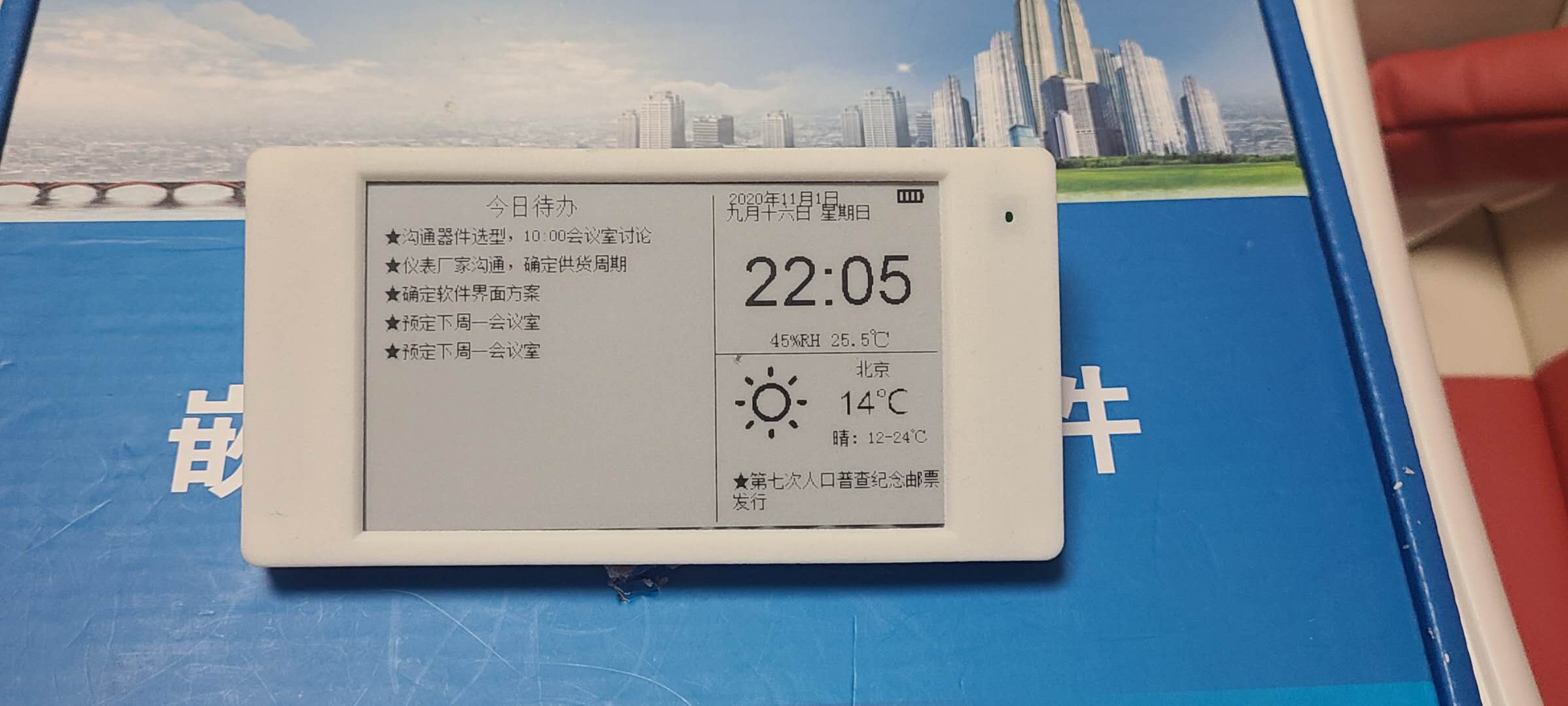

墨水屏终端:
*基于ESP32 ,目前代码为Arduino
*完成wifi下时钟、天气预报、实时新闻
*通过微信小程序推送个性化信息,如定时提醒,家人提醒等
*测试中-基于有道云笔记的个人待办事项的刷新显示
*其他个性化配置

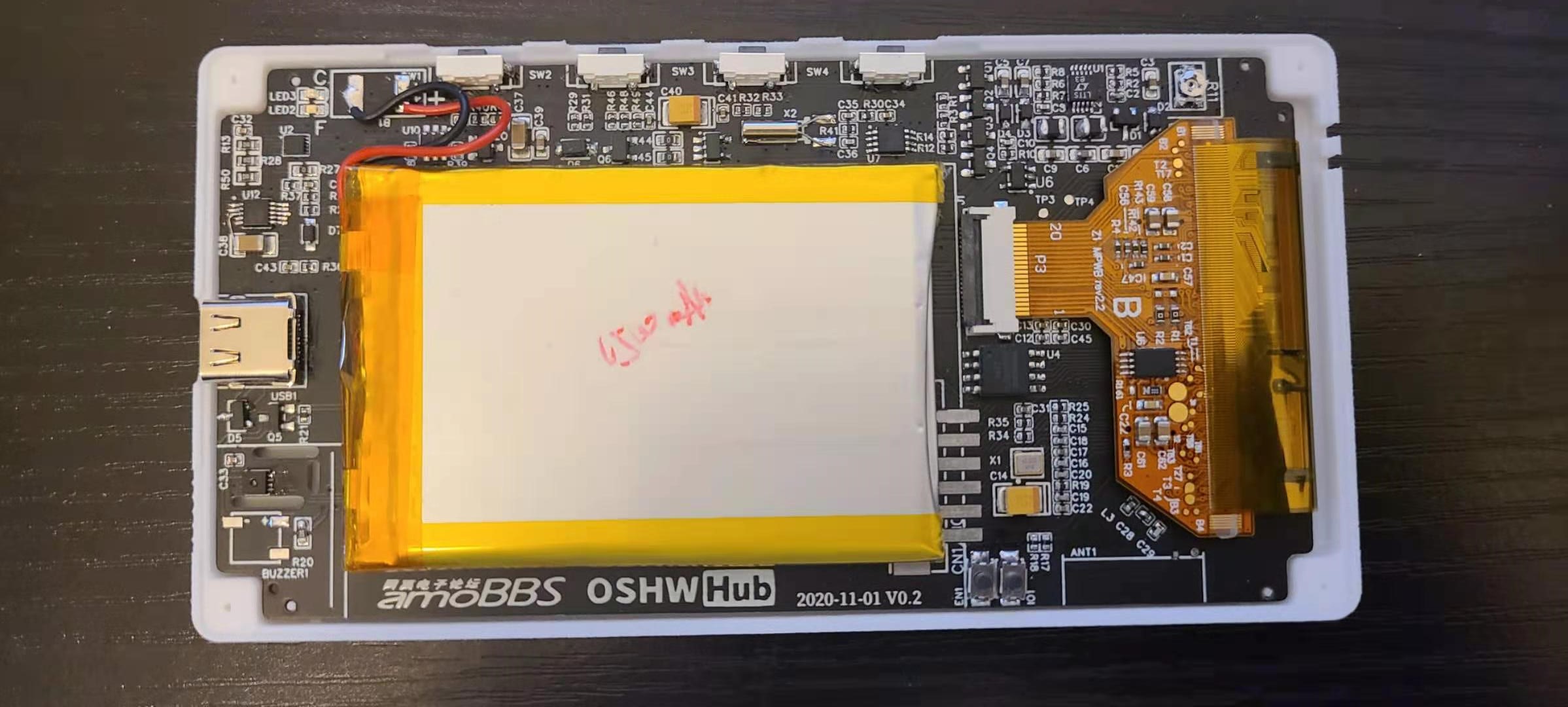

0.2版本已经焊接完成,测试硬件正常。目前整理代码中。小程序也在抽空调试。
本周发布软件测试代码。基本功能已经具备。  20201111更新
目前进度:完成UTF8 GB2312 字库显示
完成json解析及数据显示
完成温湿度、RTC显示

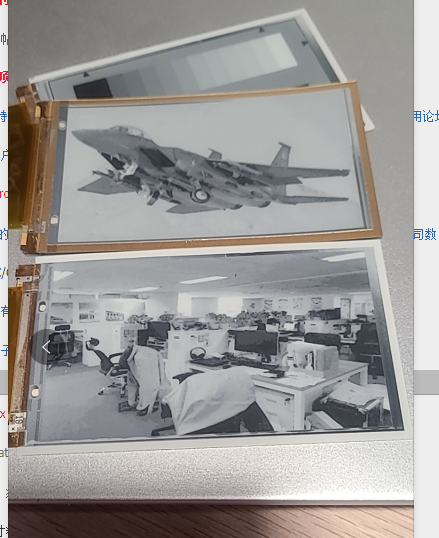

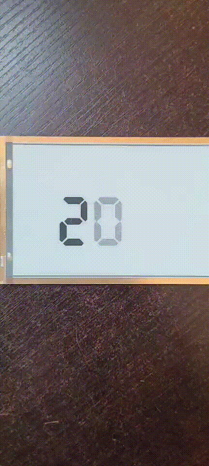

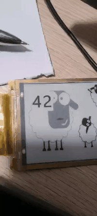

完成墨水屏全局、局部刷新
完成各种刷新模式下的对比
完成硬件电路2个版本
