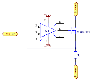

方案一:在运算放大器的输出端接一个MOS管,利用运算放大器的虚短原理,由单片机给运算放大器给输入端的一端设定一个电压值,通过闭环反馈来控制运算放大器输出端电压的值达到控制MOSFET导通程度。控制MOSFET源极电压,再配合采样电阻来实现恒流。该电路结构简单,但实现功能不够完善。

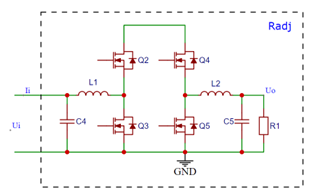

方案二:采用升降压斩波电路,其基本原理是将两个通用半桥板串接在一起,同名端相连,组成一个全桥电路。在升降压斩波电路后接入一个定值电阻R1将其构成直流电子负载电路。通过两路PWM实现恒流、恒阻的控制。该拓扑结构简洁,控制方式简易,操作简便、稳定性高。

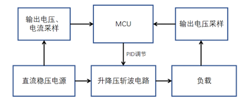

系统由主电路模块、辅助电源模块、测量模块、控制模块、显示模块五部分组成。主拓扑采用升降压斩波电路,其基本原理是将两个通用半桥板串接在一起,同名端相连,组成一个全桥电路。在升降压斩波电路后接入一个定值电阻R1将其构成直流电子负载电路。辅助电源模块采用mc34063升压电路从单片机取电,升至12V为采样电路和控制电路供电。采样电路包括电压采样和电流采样,电压采样由分压电阻构成、电流采样由INA282电流检测芯片构成。控制模块以STM32F103为核心,通过采样电路获得采样电压和电流,使用PID算法进行恒流和恒阻控制,同时由显示模块实时显示。此外,我们加入了无线遥控器来更改系统模式。系统框图如图3所示。
3 系统框图

主回路由升降压斩波电路和一个大功率定值电阻构成,在升降压斩波电路后接入一个定值电阻R1将其构成直流电子负载电路。系统可稳定工作在题设两种模式,即恒流模式(CC)和恒阻模式(CR)。主回路拓扑如图4所示。
4 主回路拓扑
在恒流模式时,要求保持Ui恒定,即当Ii变化时,Ui保持不变。由功率守恒定律可知为了实现Ii的恒定,当Ui增大或减小时,需要增大或减小Uo。通过调整开关管的占空比以改变升降压斩波电路的电压增益,使得UoUi同向变化,最终实现负载端输入电压恒定的功能。
在恒阻模式时,要求保持等效电阻Radj不变,即当Ui变化时,Radj维持恒定。由功率守恒定律可知,为了实现Radj的恒定,当Ui增大或减小时,需要增大或较少Uo。通过调整开关管的占空比以改变升降压斩波电路的电压增益,使得UoUi同向变化,最终实现负载端输入电压恒定的功能。

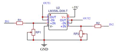

电压测量电路由分压电阻和电压跟随器组成。该系统需采集、两路电压,故使用LM358双运放芯片设计电压跟随器,适当选择分压电阻提高单片机采样精度。电压测量原理图如图5所示。
5 电压测量电路

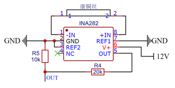

为了保证系统最大功率点跟踪的精度,电流测量采用INA282高精度芯片,INA282可以对康铜丝两端的电压进行50倍放大,单片机通过自带的ADC采集电压信号从而推算出电流大小。电流测量原理图如图6所示。

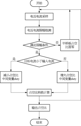

(4)控制程序

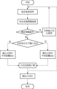

在电子负载恒流模式下,当电子负载输入端电流设定值“Set_curr”大于输入电流“curr_in”时,增大升降压电路的电压增益,使电子负载中电阻两端的电压增大,从而增大电子负载输入端的电流“curr_in”。当电子负载输入端电流设定值“Set_curr”小于输入电流“curr_in”时,减小升降压电路的电压增益,使电子负载中电阻两端的电压减小,从而减小电子负载输入端的电流“curr_in”。
在电子负载恒阻模式下,最终是通过调节电压增益实现阻值恒定的。因此需要通过“TargVolt  = curr_in*SetR/1000”将电阻的设定值转换为目标电压,其中“SetR”可以通过显示屏在线调节,“curr_in”是电子负载输入端的电流,由开发板AD通道采集得到。当目标电压“TargVolt”大于电子负载输入端的电压“volt_in”时,相当于等效电阻Radj增大,输入电压Ui减小,为维持Radj不变,相应的应减小升降压电路的电压增益,使电子负载中R1两端的电压减小。当目标电压“TargVolt”小于电子负载输入端的电压“volt_in”时,则应增大升
降压电路的电压增益,使电子负载中R1两端的电压增大。
8 CCCR模式程序框图
