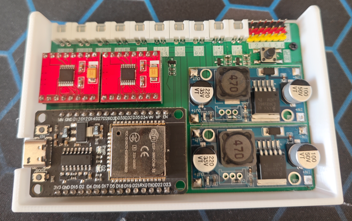

主板采用2~3S电池供电,最多可以接4路电机,6个舵机,2路开关,5V摄像头供电接口,5V随行wifi供电接口.

1.主板采用2~3S电池供电,最多可以接4路电机,6个舵机,2路开关,5V摄像头供电接口,5V随行wifi供电接口.
2.主板使用模块化设计,分别为1个ESP32开发板,2个LM2596S稳压模块,2个电机驱动DRV8833模块,和少量贴片电阻构成,方便拆装与维修.
3.主板几乎把主控芯片的引脚都引出来了,想加其他功能几乎都可以实现.

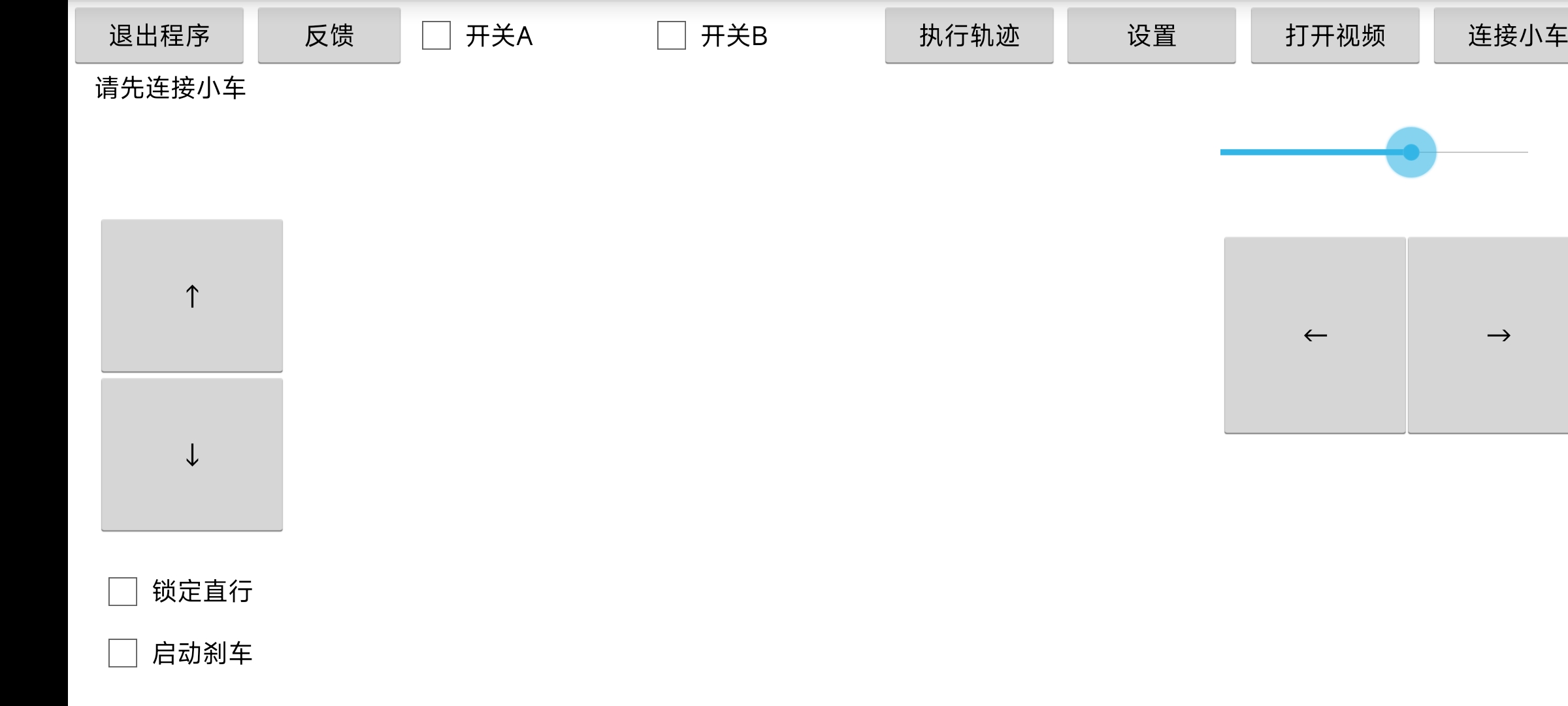

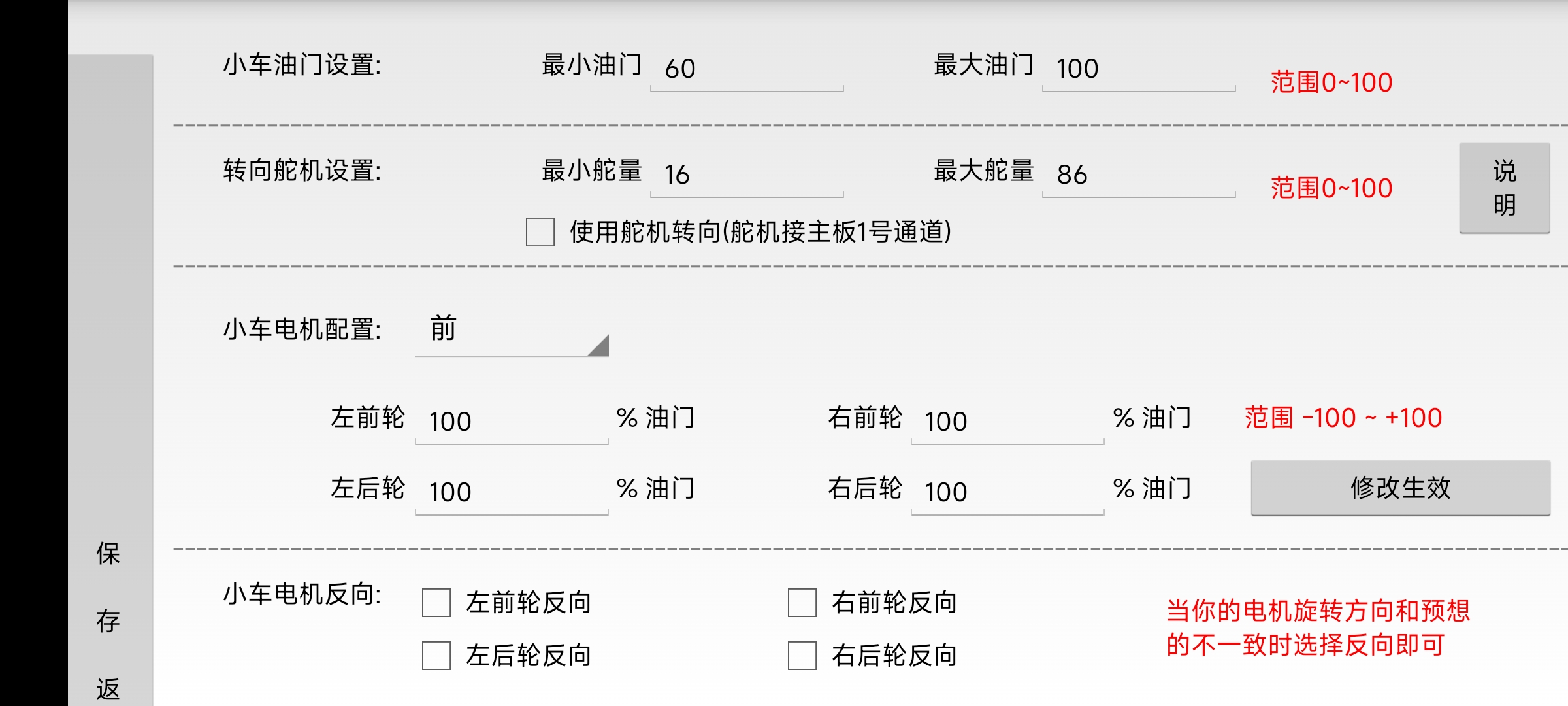

APP遥控介绍:

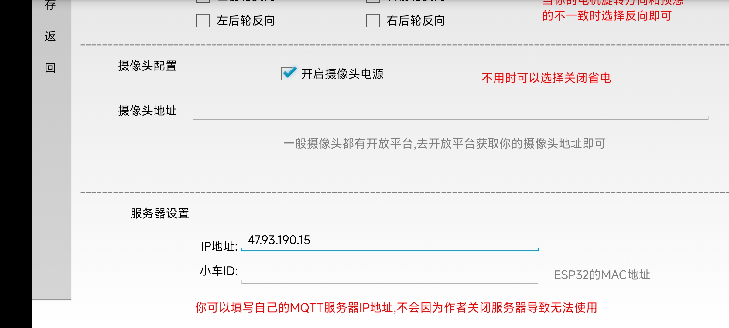

1.小车主板通过APP来控制,可以独立设置每个电机的转速和方向等,可以设置舵机的参数,油门,正反转,动作等功能,相比我之前做的物理遥控更方便扩展功能.
2.小车安装摄像头的话也是可以通过APP来对接,可以边监控边控制,我个人使用的是萤石云摄像头,对接也方便,延时也小(非广告).开放平台获取一条链接添入APP中即可完成对接.
3.APP可以设置绑定自己的小车ID(小车ID为esp32开发板的mac地址),从而实现一对一控制,也可以绑定自己的mqtt服务器,这样的话就算本人关闭了服务器大家也可以用自己的服务器控制,可以避免主板变废品.

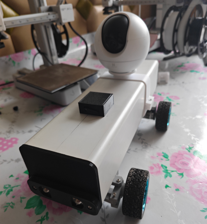

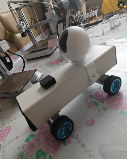

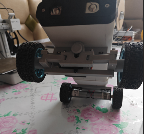

嘿嘿,我也是为了这点醋包的这顿饺子,偶然有一天我看到家里某处放了一根PVC方管,然后远程小车就诞生了..
小车由2个370减速电机,一个MG996舵机作为前桥转向组成的,有些零件都是自己建模然后3D打印的.
