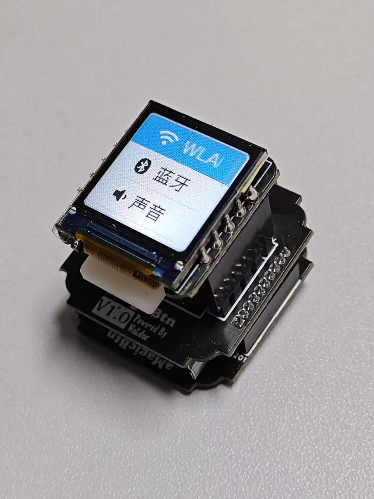

很久以前就看到M0dular发布的神奇按钮,想着也跟着DIY一个,后来因为一直没有空,故一直拖延...........
直到大佬发布了1.1版本,加上近期一直在研究ESP32-S3,突然灵感爆发,决定在1.1版本的基础之上给他修改一下,主控升级为了ESP32-S3, 屏幕也升级为了彩屏,原理图、PCB等全部重新设计,按钮的结构设计参考了神奇按钮1.1,外壳也直接延用。
项目从9月底开始立项,10月中基本完成,后期到现在一直在完善固件。
中途第一次打板回来发现神奇按钮更新到2.0了,也同样升级了主控和彩屏,真是巧合呀哈哈。

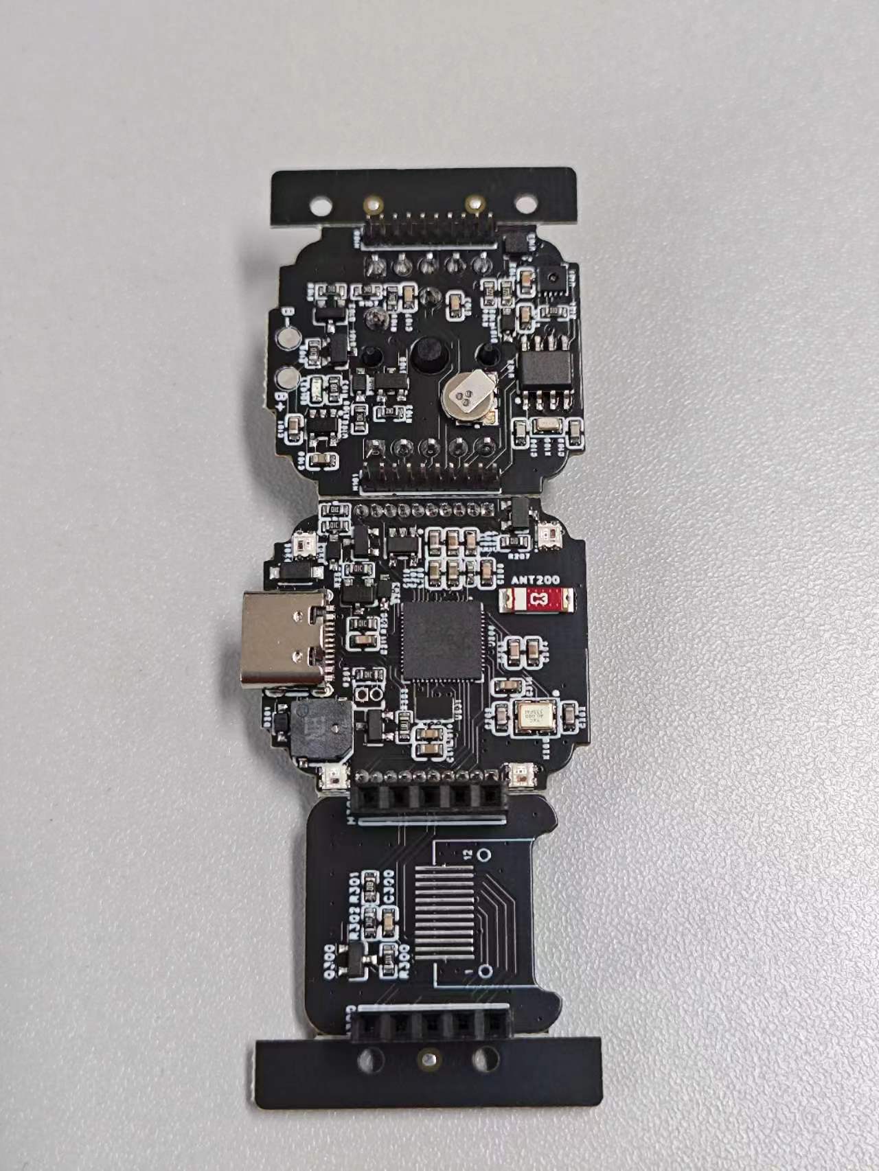

本项目主控分为两个版本,一个带PSRAM一个没有PARAM,为了更好的体验,建议使用带PSRAM的。
其中PSRAM版本使用的ESP32-S3R2,不带PSRAM的为ESP32-S3FN8
ESP32-S3R2额外需要焊接Flash(位号U201)。

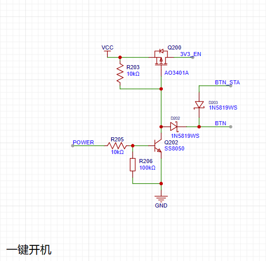

一键开机:
按下按钮开启LDO使能,ESP32开始运行,然后将POWER拉高,持续维持开机供电状态,关机只需要将POWER拉低即可。
qZFT0eu2kfIEuev3ltkvWgDvVMMiX5D7NANGRwBT.pngLUn4nqLBSOiVPb6pVCvuQyA1IvQW24moM3WbUuq5.png

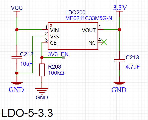

电源部分:
电源采用锂电池+USB双供电+自动切换电路,锂电电池大小选用402025,容量大概150mAh。
系统使用了deep sleep, 待机时间约3天,屏幕常亮+wifi开启,使用时间约2小时。

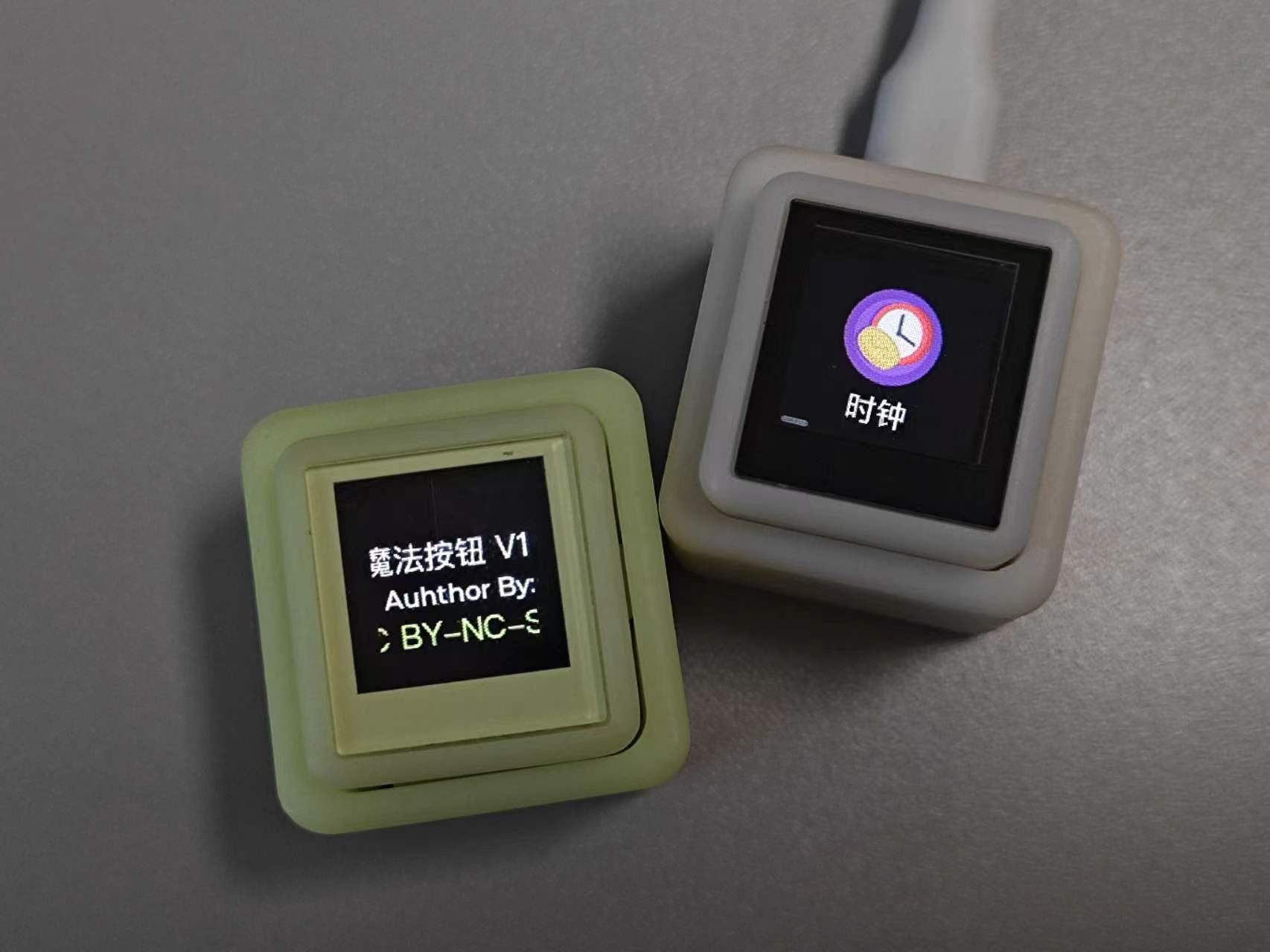

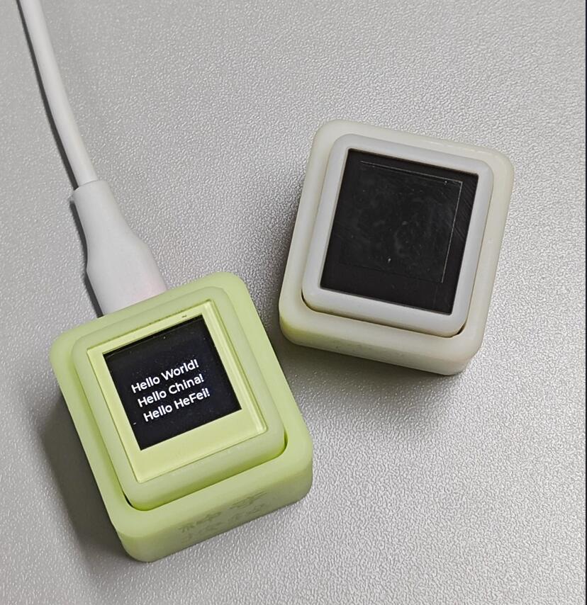

实物展示
提示:作品的实物图片,图片可以加上说明。

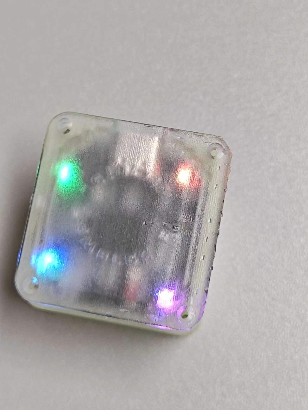

透明RGB探索版!!!!
底座从三位猴拿回来没有打磨,所以质感略微有点粗糙,空了好好打磨下,会漂亮很多~

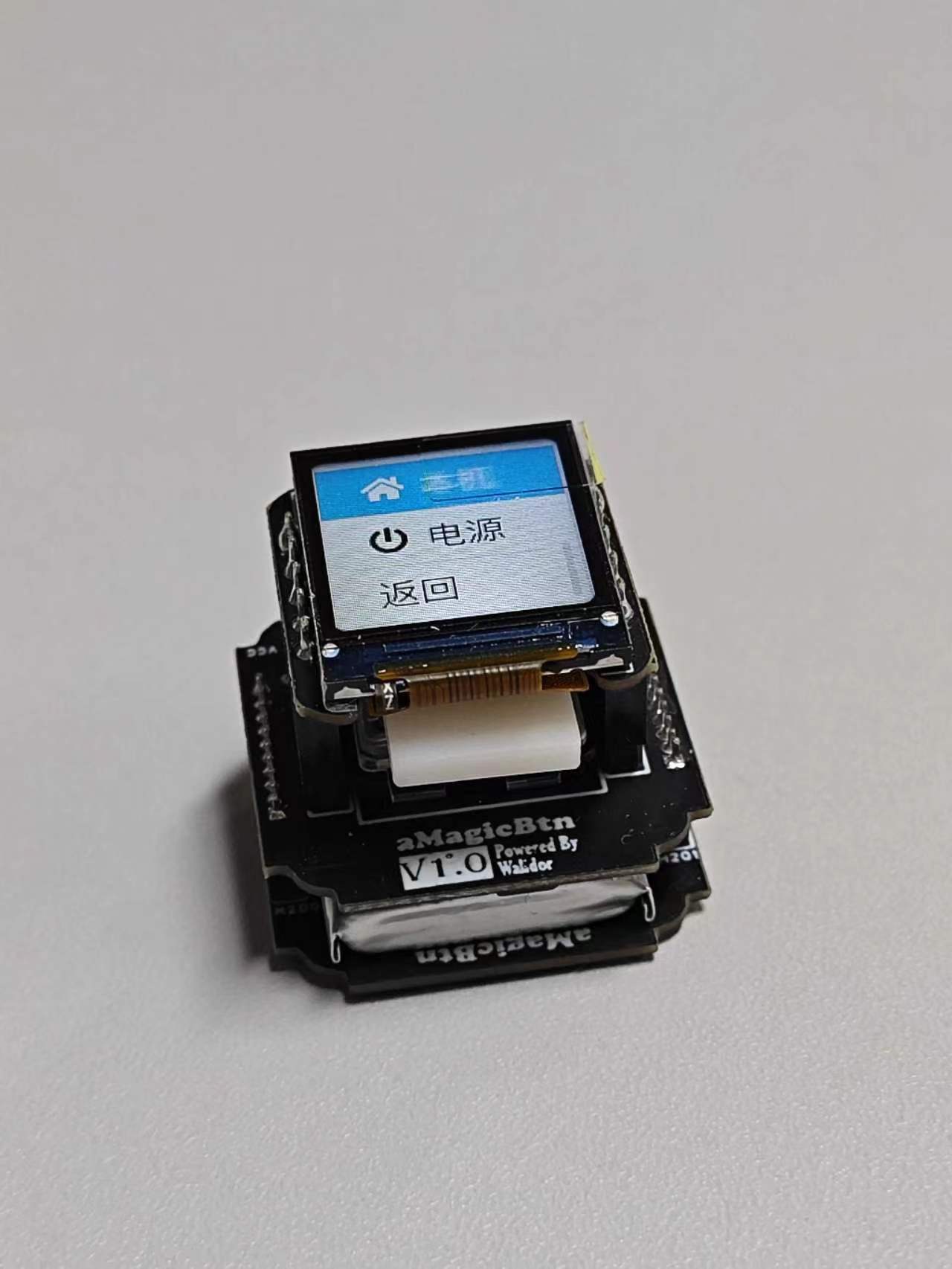

屏幕说明:
采用0.85寸LCD,某宝直接搜索中景园0.85TFT即可.
注意焊接屏幕前务必将屏幕两侧的金属边框贴上透明胶,不然屏幕和板上的排母引脚可能会短路!!!!

外壳3D打印直接使用原作者提供的资料即可,这里将我的打印材料等给大家参考。
