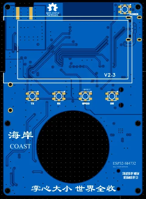

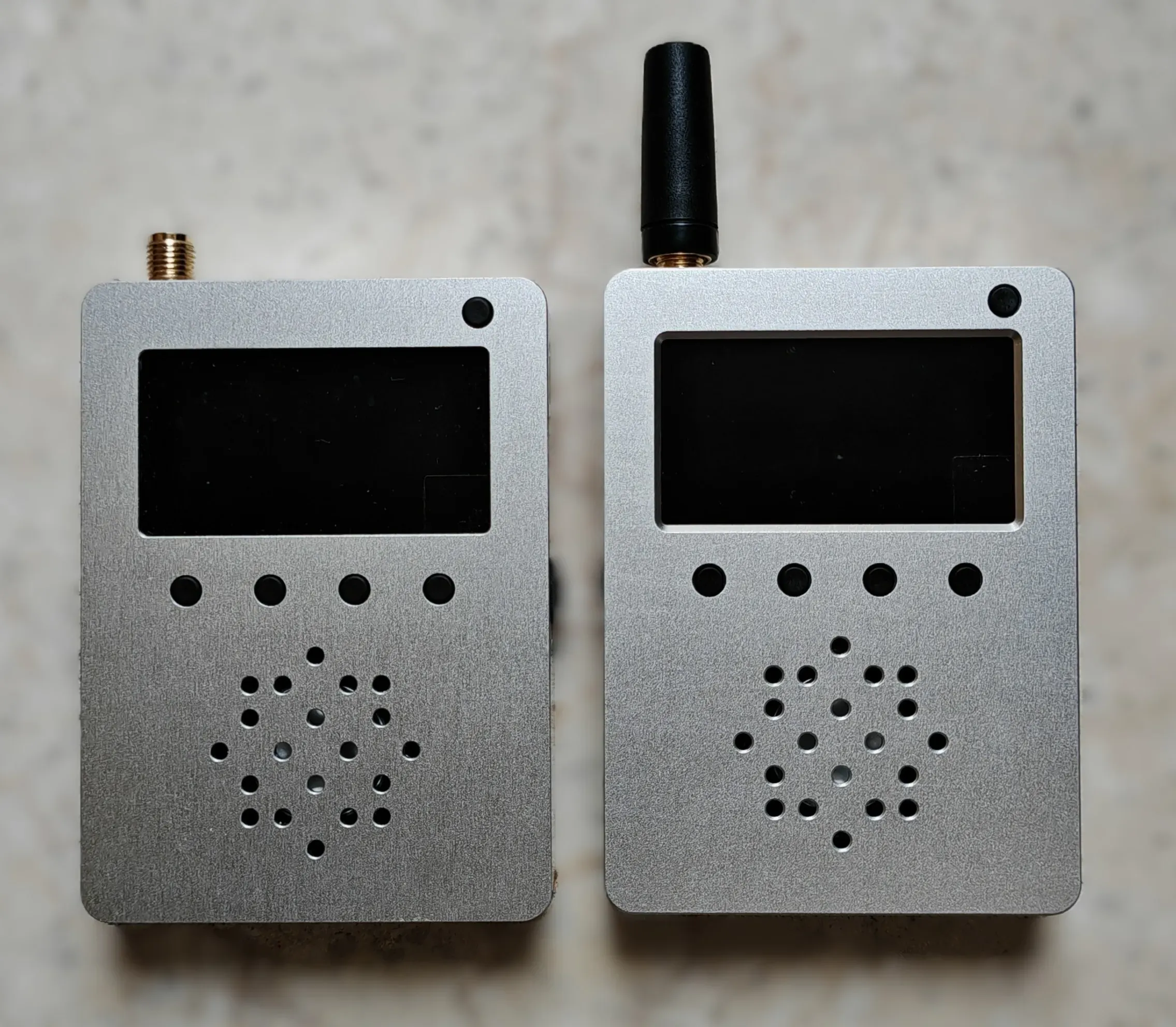

先放成品图:

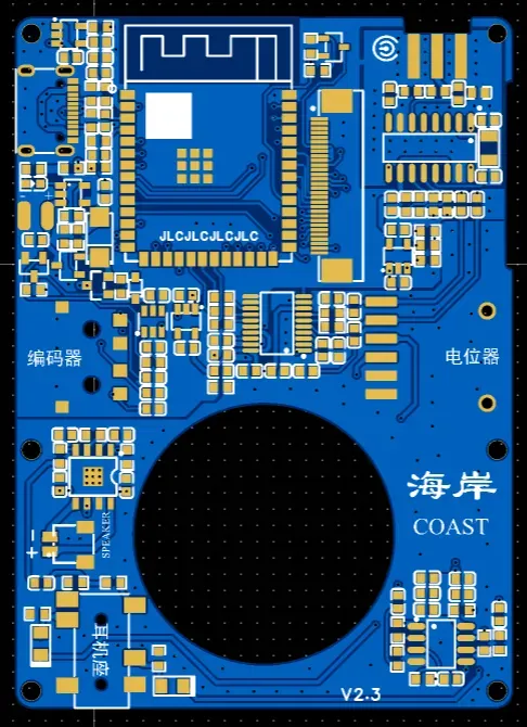

一、项目修改内容:
  1、增加网络解码电路(PCM5102)。
  2、增加耳放电路(TDA1308)。
  3、改旋转编码器为拨轮编码器,并增加4个轻触按键操作。
  4、修正原左右声道互换问题。
  5、增加全局音量电位器控制,设置固件音量后可快速调节耳机和喇叭声音大小。
  6、适配CNC加工规则,改滑动开关为轻触按键开关机电路。

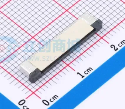

  1、显示屏FPC座选择抽屉上接,30P,间距:0.5mm。

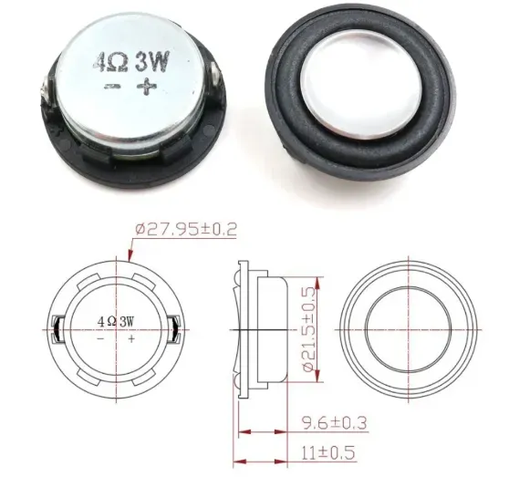

  2、喇叭选择直径28mm全频,4欧3W,厚度11mm以内。

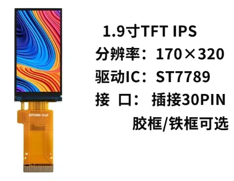

  3、屏幕选择1.9寸TFT显示屏 170*320点阵 ST7789驱动 30Pin插接。

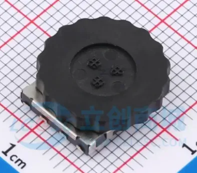

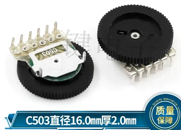

  5、音量电位器选择六脚直插,把脚掰平后使用。

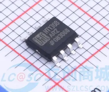

  6、耳放TDA1308也可用HT1308(海天芯)替换。

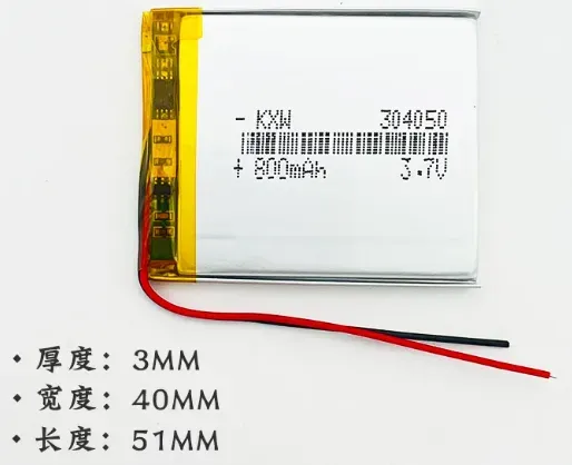

  7、受CNC外壳厚度限制,电池选304050聚合物锂电池3.7v 800mAh。

三、制作说明:
  1、PCB打板选厚度1mm,层压顺序:文件中已指定,阻抗要求:无。
  2、除了5个轻触开关外,其他元件都在PCB一面,建议采用加热台,如果加热台够大,可一次性放上除天线座和音量电位器外的所有元件,否则分上下区域焊接。
  3、FPC座是最容易造成短路和虚焊的,建议多练习,100%问题出在这里。
  4、CNC外壳适配2.11mm厚屏,薄屏同样能用,屏幕固定比与FPC座在同面的更方便,直接使用双面胶固定。
  5、电脑端开打下载固件的软件,选择好下载的固件。ESP32模块如果以前下载过程序,收音机开机后USB线直接连电脑下载收音机固件。如果是新模块,请连接电脑后按着GPIO0(屏下方右边第二个按钮)同时按开机按钮(3秒开机后可松开),待电脑提示有新设备,下载程序显示串口号后松开GPIO0按钮,点击开始下载。

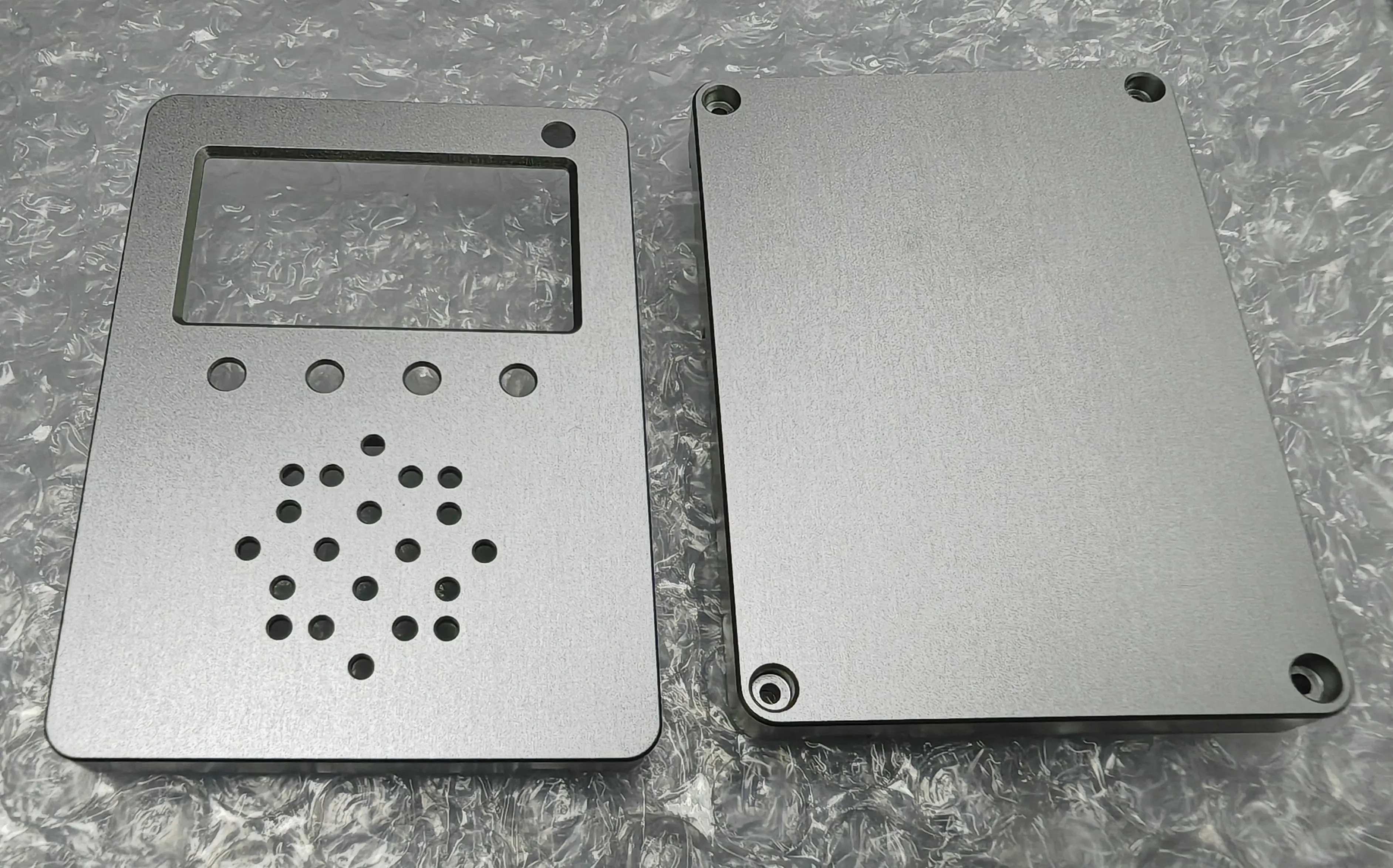

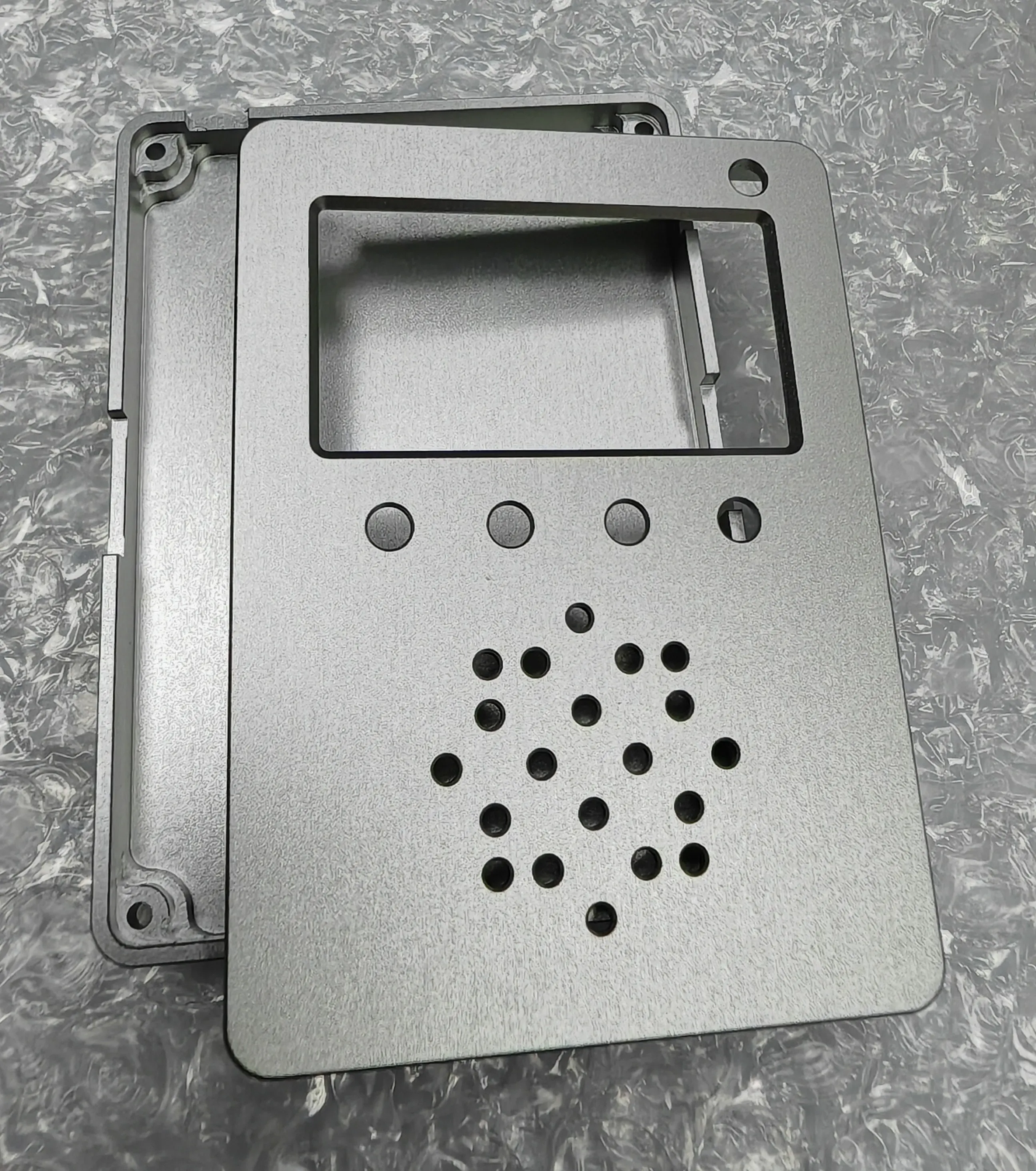

四、外壳说明:
  1、外壳开孔数量和厚度已控制在免费CNC规则内,你也可以自己修改或重新设计。
  2、上壳设计有6个M2螺丝孔,加工时你可以让立创帮你攻螺纹(加钱),建议自己买M2丝锥攻。
  3、外壳开源地址:嘉立创机电工坊

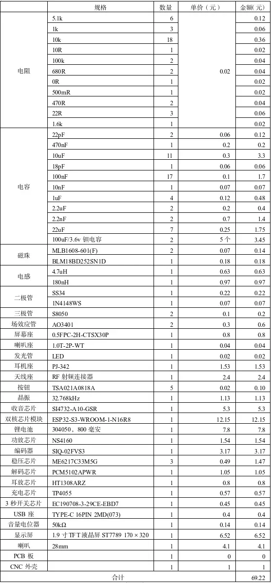

六、成本估算:
    以下是成本粗略估算,部分未包含运费,有些元器件淘宝已包含运费,如有红包抵扣成本还能降低。立创商城如选有16-15券的,会员日再领包邮券购买也能降低成本。
最后感谢嘉立创,让我们可以免费PCB、CNC。
