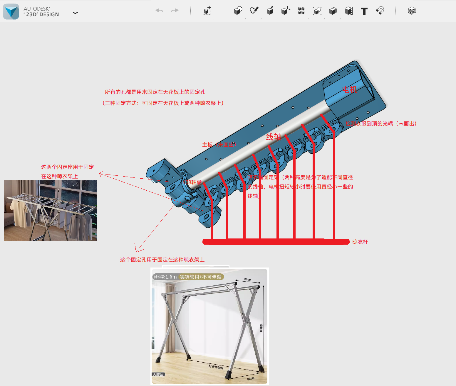

一.结构(stp见附件)
使用一个540减速电机(注:带有达到一定圈数自动触发的光耦)作为动力,带动3D打印的线轴,通过拉线的方法实现晾衣杆的升降,预期承重25kg
有多种固定方式,可通过底座上的螺丝孔固定在天花板上,可通过侧面的圆孔固定在现有晾衣杆上,可通过侧面的方槽固定在现有折叠式晾衣架上

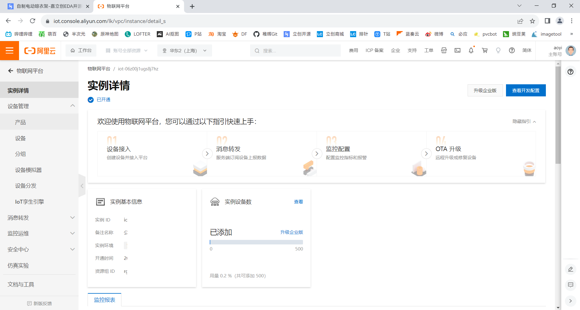

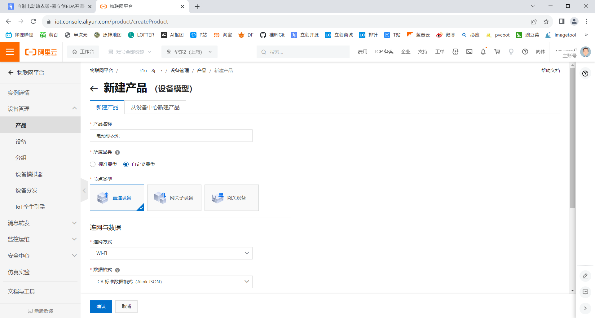

四.阿里云IOT Studio注册方法

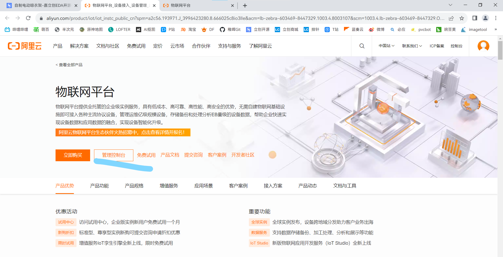

打开浏览器,输入网址 https://iot.aliyun.com,进入阿里云 IoT 界面并按照指示完成注册及实名认证等
点击进入物联网平台

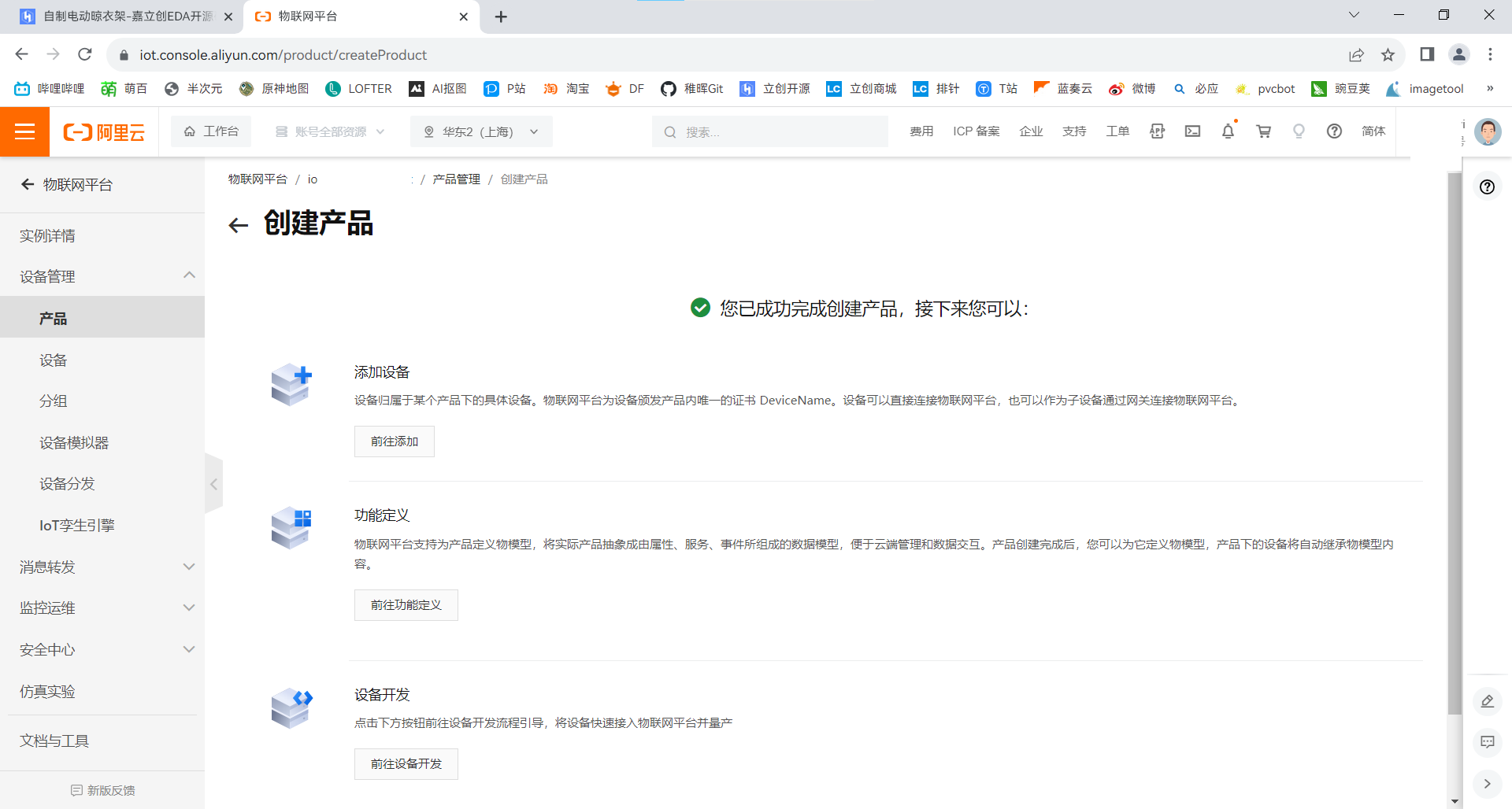

选择开通物联网服务,按照提示步骤进行操作,直到提示服务开通成功。按管理控制台进入控制台
用户可以在该控制台完成产品及设备的创建,以及相应服务开发,该教程的所有步骤都与该控制台相关。

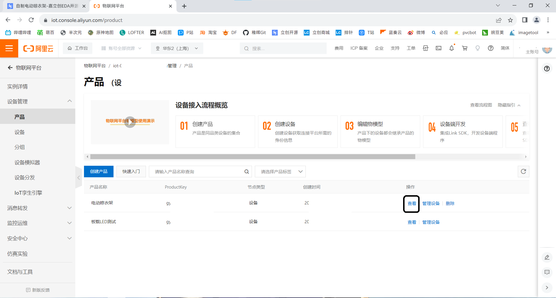

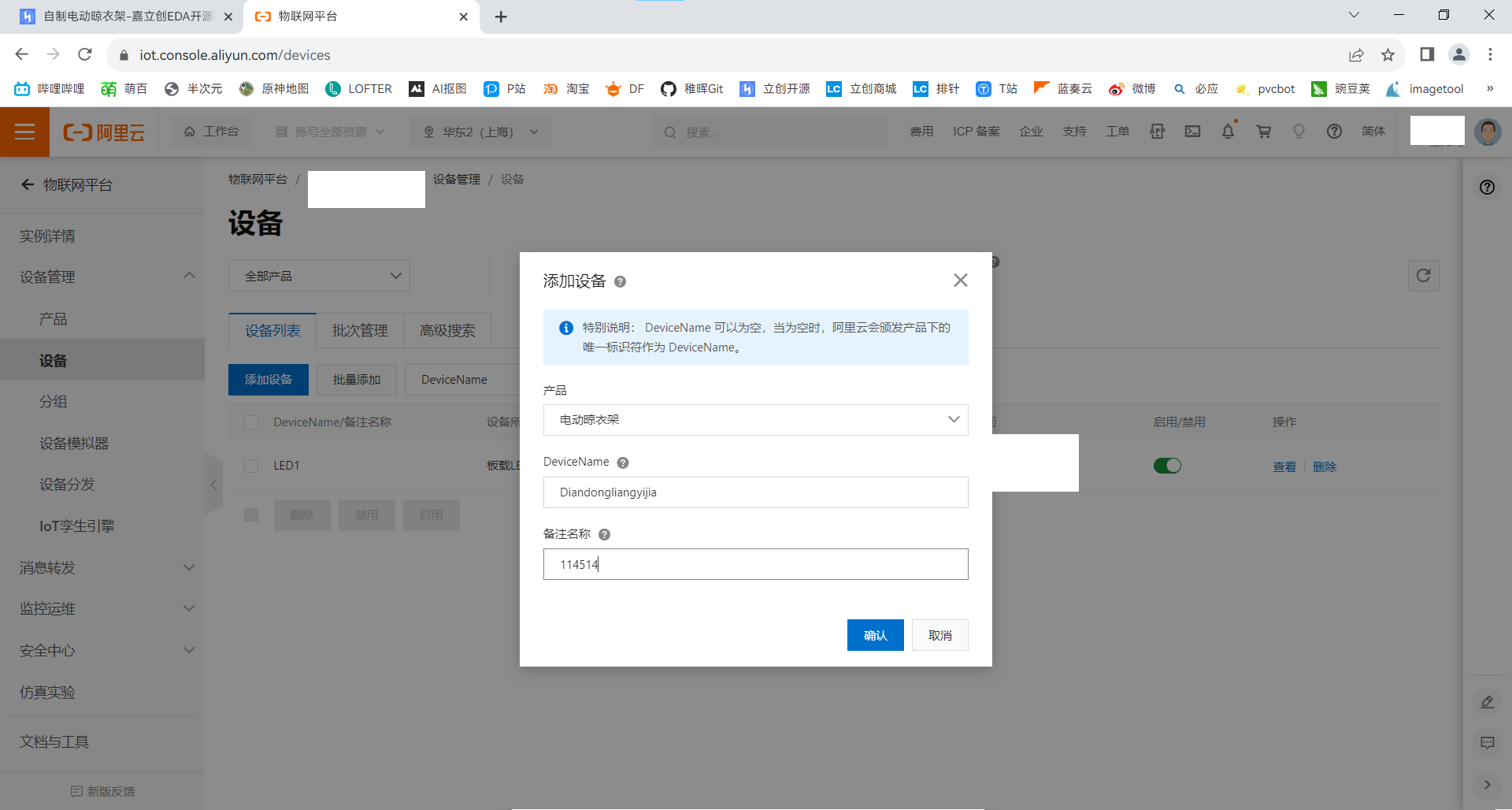

进入刚刚创建的示例(服务),新建产品

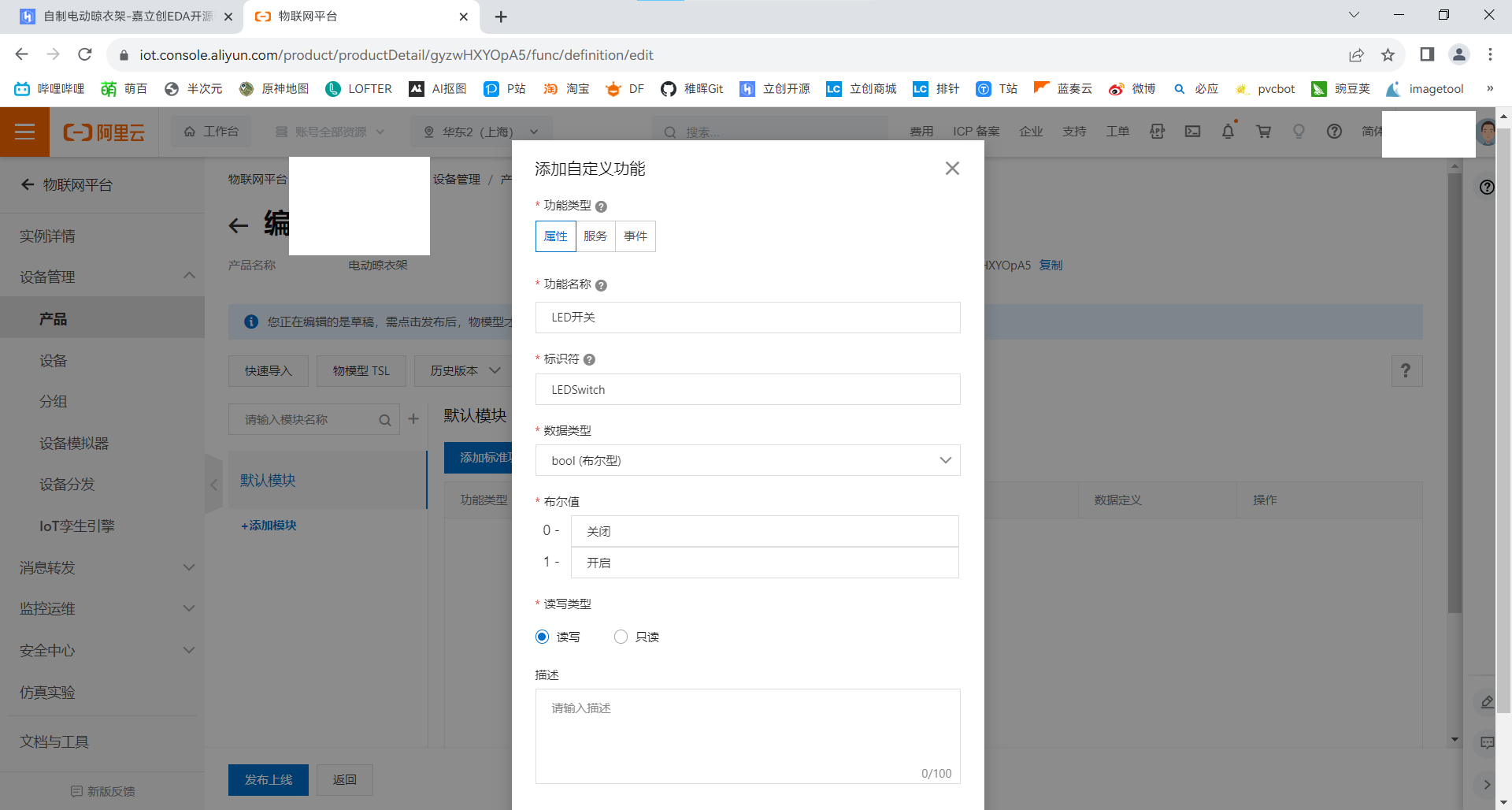

然后点击产品-查看
功能定义
点击左侧设备-添加设备

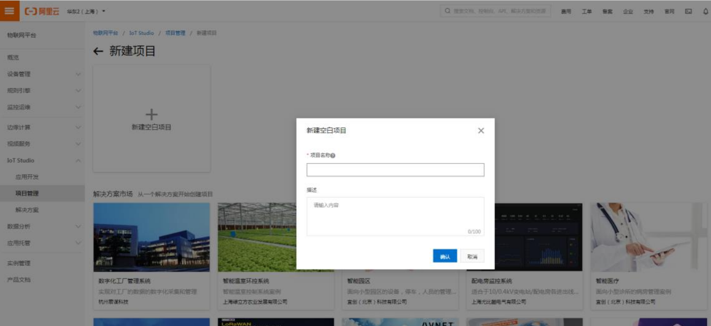

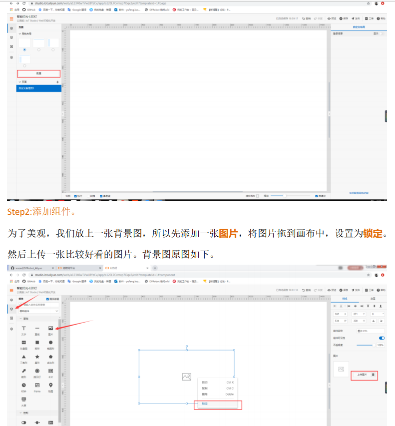

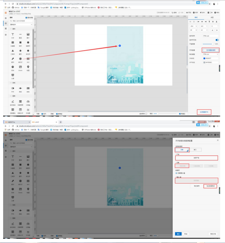

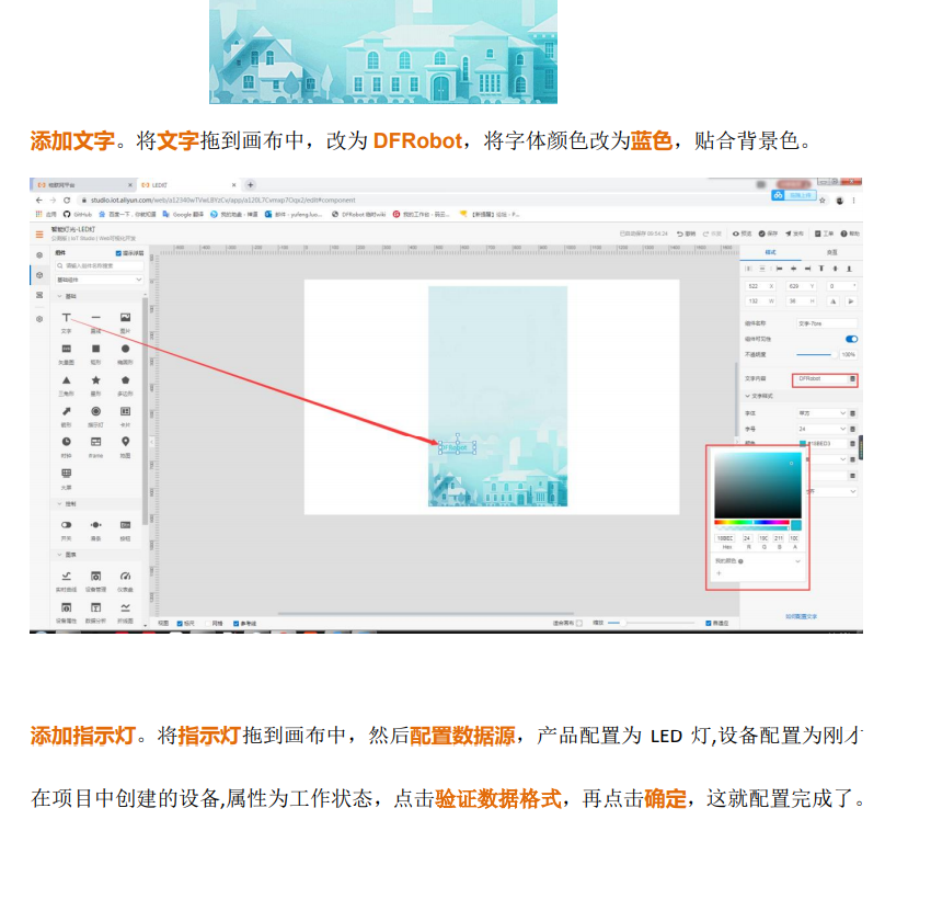

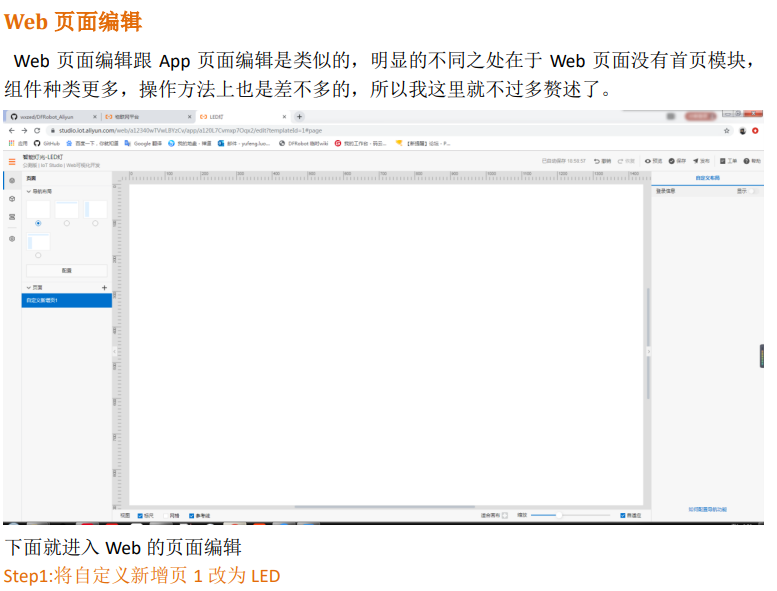

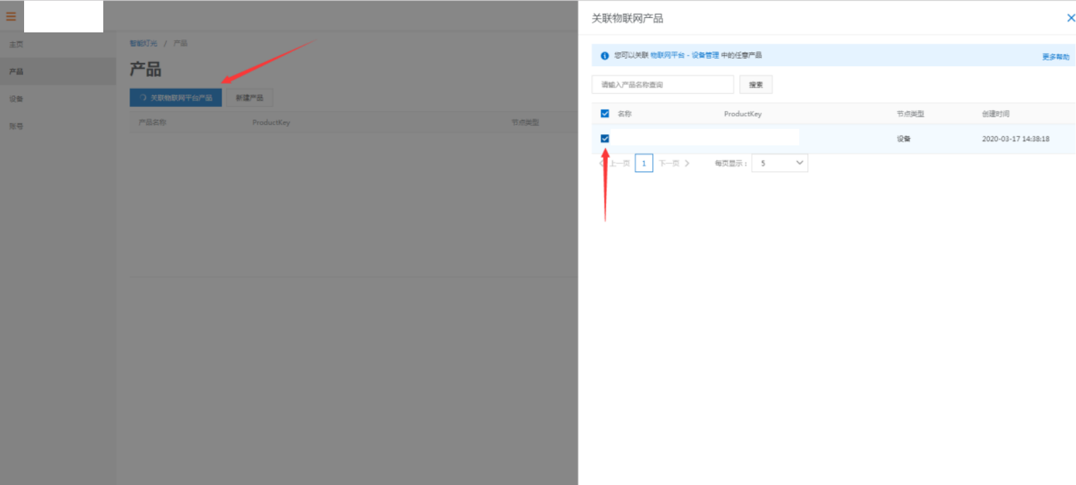

进入https://studio.iot.aliyun.com/projects,新建项目
在项目列表中找到刚才创建的项目,单击,进入该项目概览页。我们可以在页面下导入已经创建好的产品(注:已经在项目中的产品,无法再导入其他项目),点击概览页中的产品,再点击关联物联网平台产品,弹出关联产品对话框,选择要导入该项目的产品

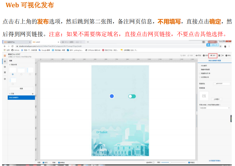

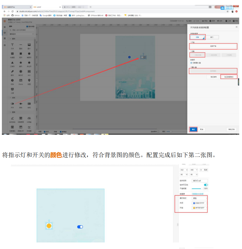

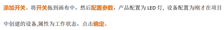

最后进行web可视化开发,这里直接复制别人的教程了
o1f2IKJ5THZqZUIlH3OHBErzjUNUcHw6xCm47O4K.pngviAbveCs8ViflCrgI7lmWUTXvzqi7iZdvwfAhMi0.png

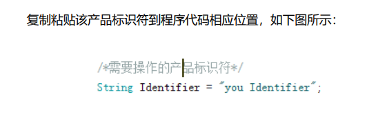

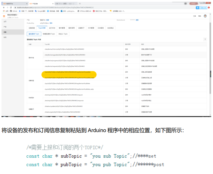

五、代码

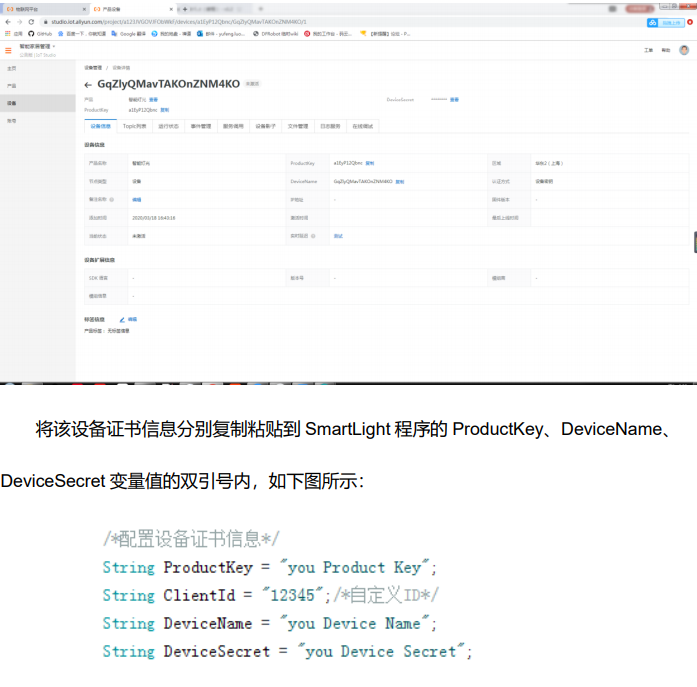

首先安装附件中的DFRobot_Aliyun库文件
然后打开附件中的191980.ino,修改以下内容,因为涉及个人隐私,本段采用官方教程
然后上传程序即可
