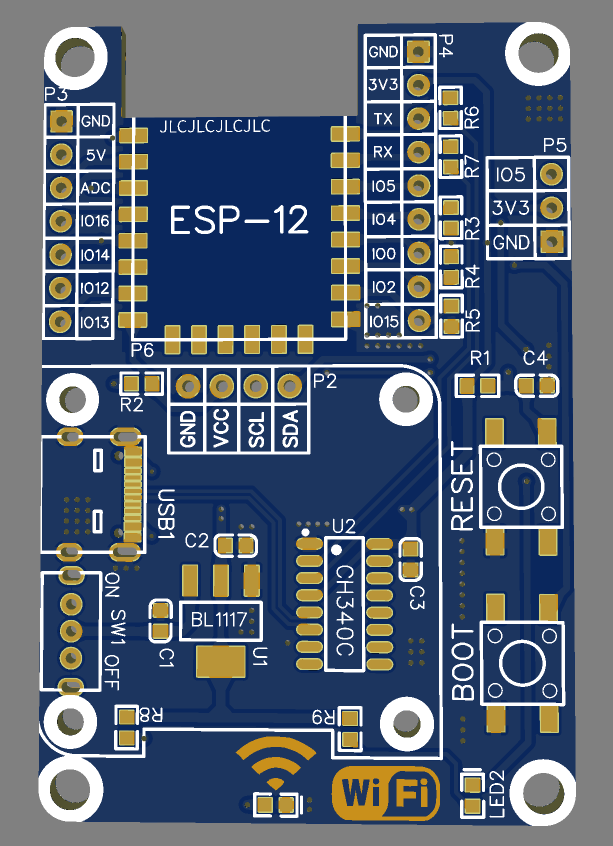

基于 https://oshwhub.com/jixin003/iot_board_esp12 工程的改版,增加了Type-C接口以替代原来的MINIUSB
简介:基于 https://oshwhub.com/jixin003/iot_board_esp12 工程的改版,增加了Type-C接口以替代原来的MINIUSB
创建时间:2020-05-26 21:38:40更新时间:2022-07-14 19:45:52
工程的改版,增加了Type-C接口以替代原来的MINIUSB,TypeC接口附近DRC可能会报错,这是封装问题我也没办法
打样的板子还在生产,后续会更新~~~~
数码之家:https://www.mydigit.cn/forum.php?mod=viewthread&tid=160016
更新:增加了Type-C电阻,分别连接了Type-C的两个D+D-引脚(解决无法实现正反双插的问题),补充了演示视频
