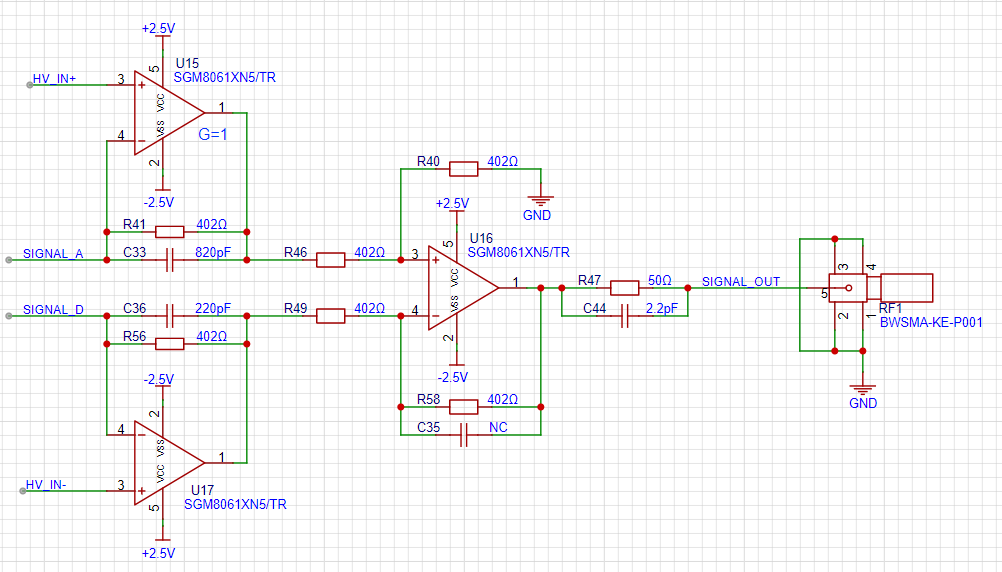

使用三个高速运放组成仪表放大器,使其具有超高的共模抑制比,高精度输出
V7版深度优化了反馈环路,稳定性更高,且解决了负输入的振荡问题
但是不可避免的是,该运放的输入失调电压真的是太大了,会导致在250X增益时的轨道偏移
为了避免这种情况,我选择将50X放大,更换为250X放大,有效缓解这种情况
为了避免负信号输入的带宽衰减问题,不需要贴C35,这样子可以用正负输入的带宽一致
最后的一级运放是作为输出级使用的,一个简单的差分转单端输出,输出端接了一个隔离电路
为了驱动容性负载,通常加入一个电阻来分割运放与线缆,这样能让运放的环路更加的稳定
模拟开关是来自上海的贝岭BL1551B,最大导通频率是300MHz,寄生电容约5pF,略大了
优化了250X档位的波形,使得更贴近方波,振铃是线路阻抗与运放共同造成的

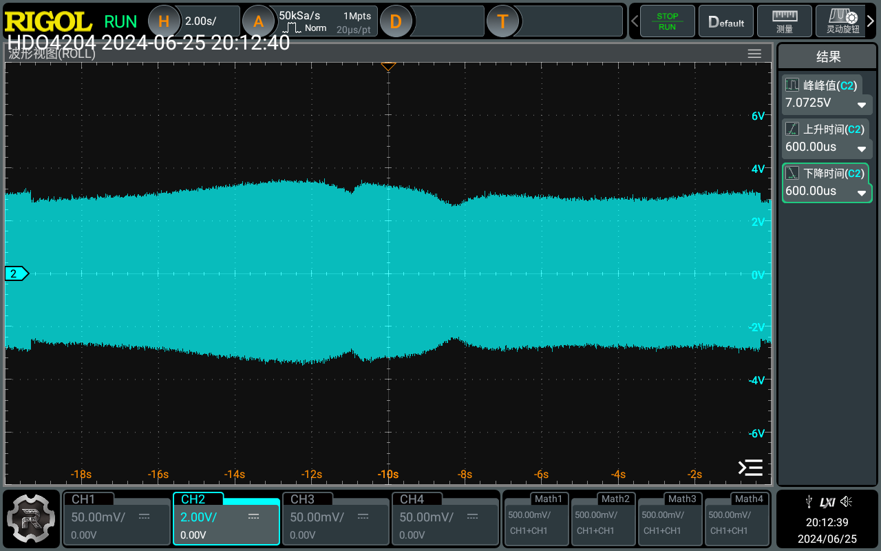

1. 第一步先调试共模抑制旋钮,需要先把正负输入的引脚短接了,
然后将其共同接到其他设备的外壳上此时会出现一个50HZ的工频信号(其他设备外壳不能接地,否则是没有的)
有条件的可以用信号源产生,调整示波器到1X衰减,直流耦合状态,调整到50ms时基,2mV的垂直档位
逐渐的旋转微调旋钮,直到工频信号消失
这个时候信号轨道还是会偏移的,就需要调整另外一个旋钮了,使其调整到接近0V上
这个是500X增益时最终的效果,500X与250的基线偏移都能通过旋钮调整了

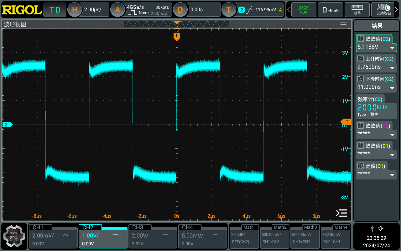

2.第二步是波形补偿调整,用信号发生器产生一个100KHz的方波信号,幅值为10Vpp的方波信号
先将信号正接,逐渐调整到最佳补偿,然后去调试负信号的补偿
直到两个信号补偿如下图所示,此时信号补偿调试完成

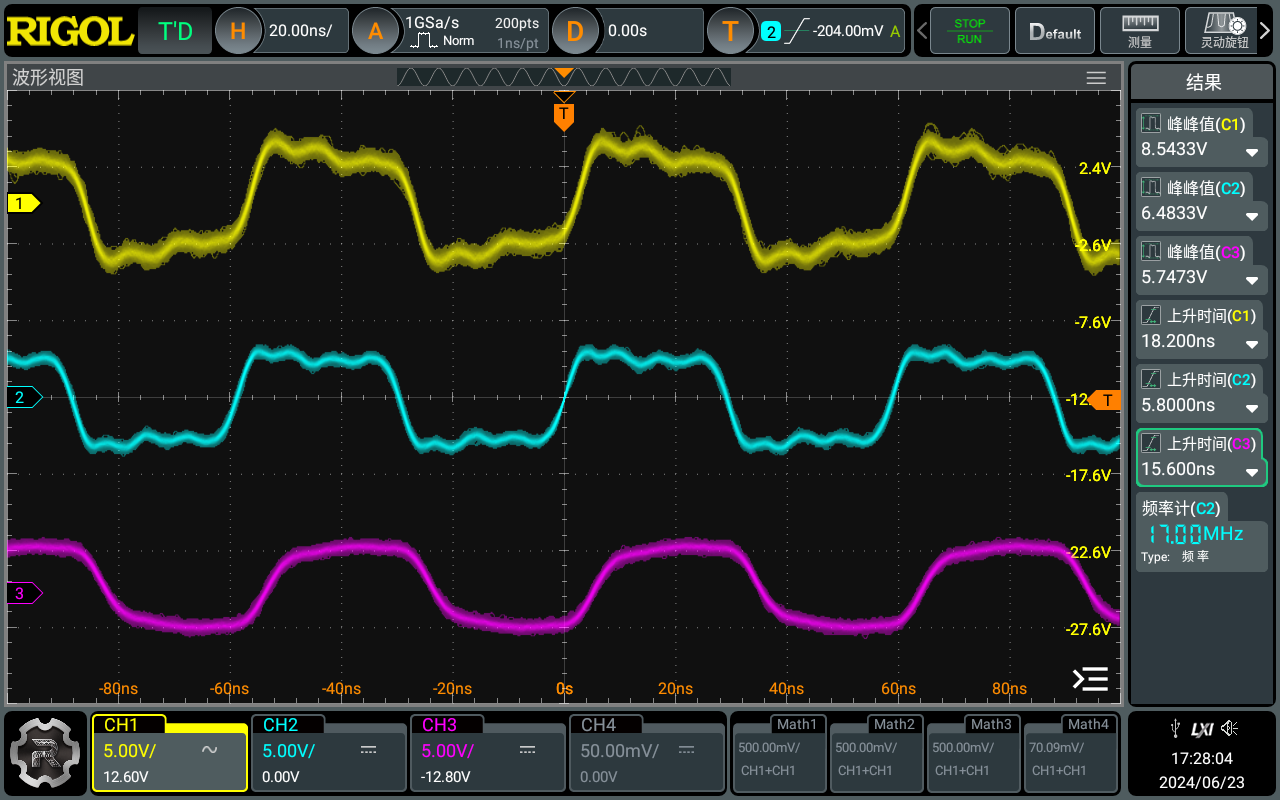

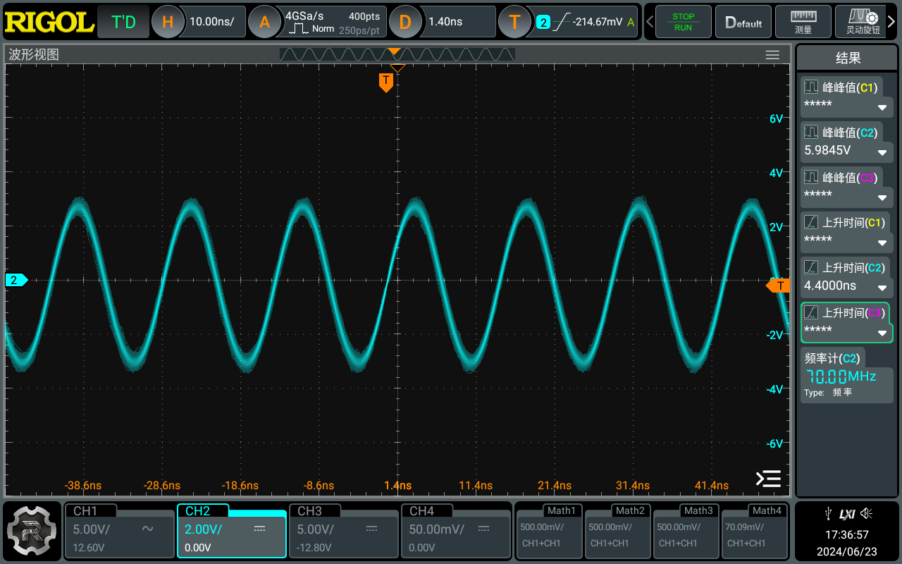

正弦波测试(10MHz-120MHz,幅值5Vpp)
黄色是东儿科技的DR103R102,蓝色的是我自制的,紫色的是麦科信MDP1500
可以看到老款的东儿科技的差分探头,噪声是比较大的

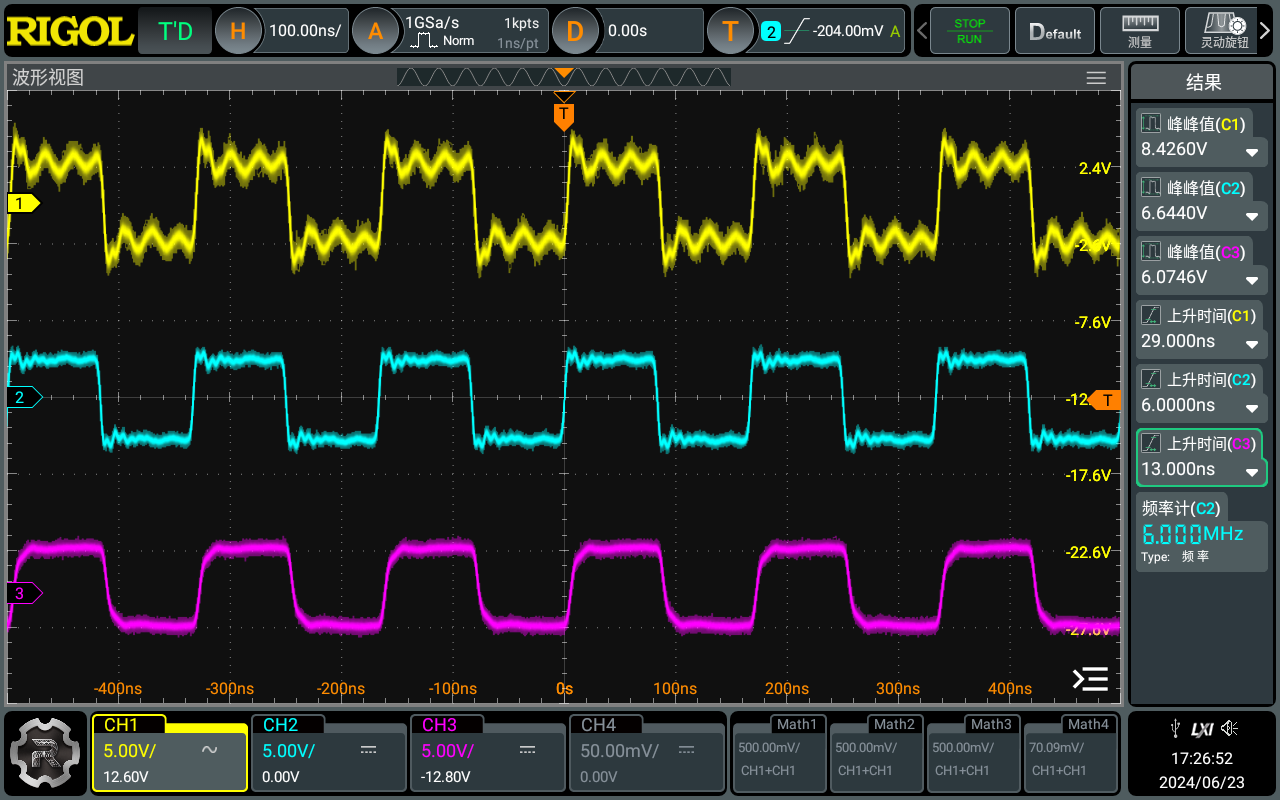

方波测试(1MHz-20MHz,幅值5Vpp)
产生振荡的原因是阻抗不匹配造成的反射,单独测试就没有这种情况的出现

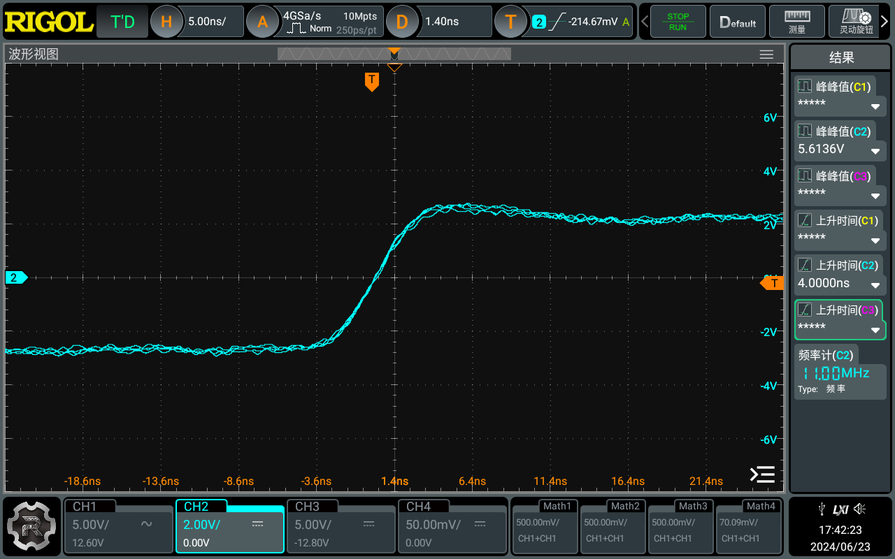

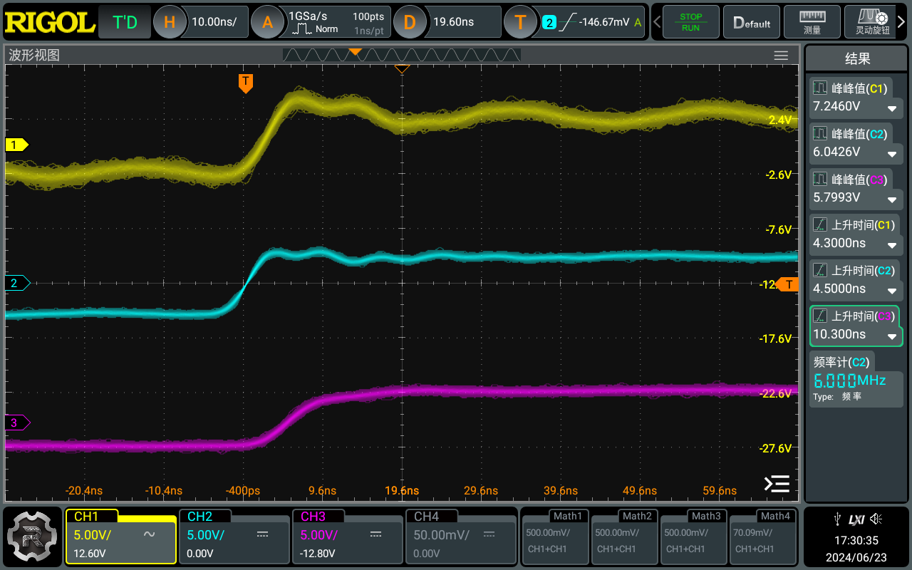

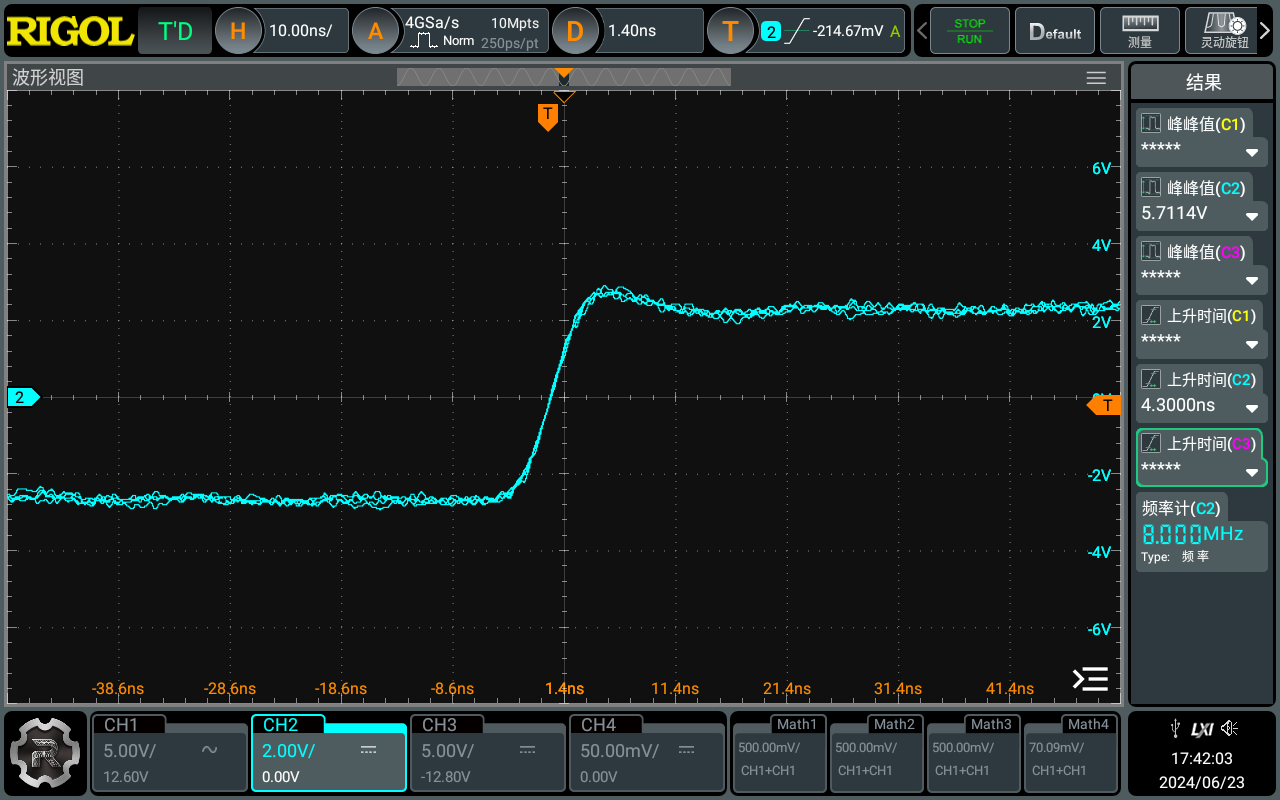

上升沿测试(1MHz-20MHz,幅值5Vpp)

单独正弦波测试(10MHz-120MHz,幅值5Vpp)

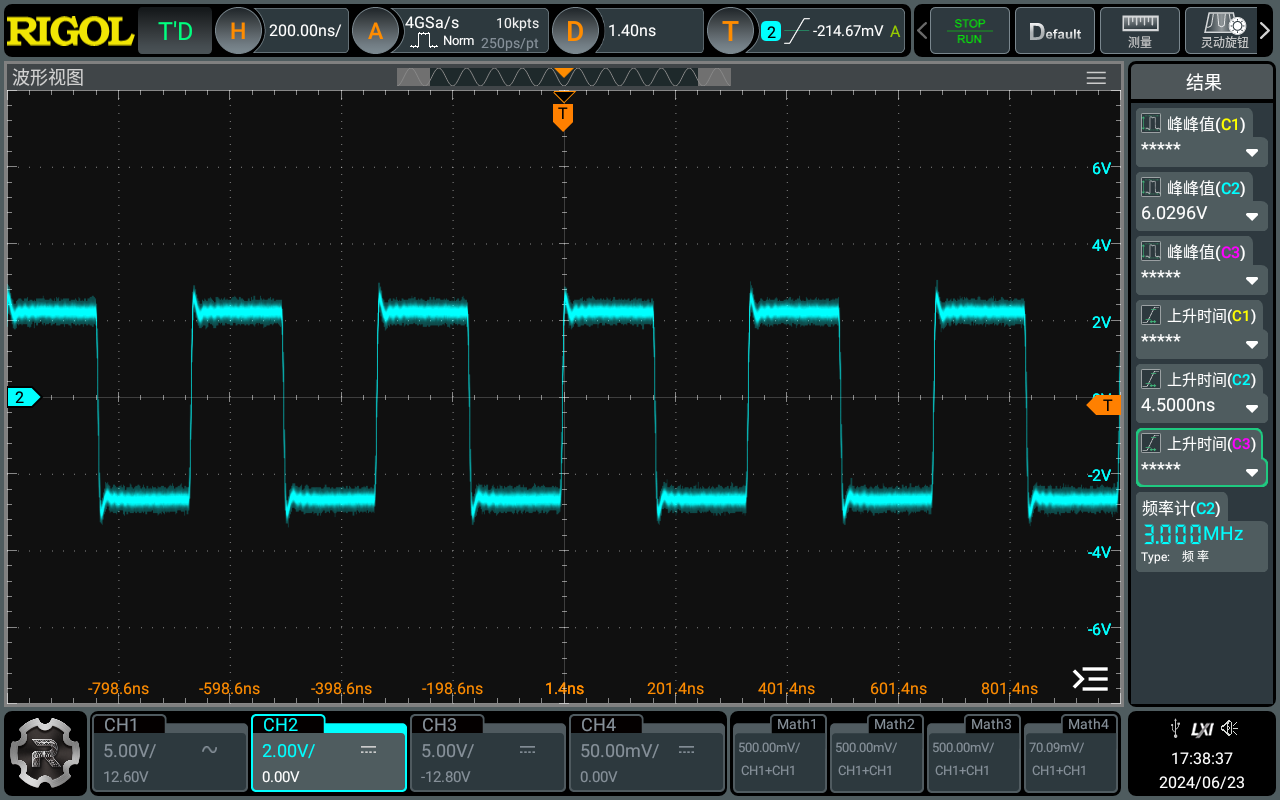

单独方波测试(1MHz-20MHz,幅值5Vpp)

250X档位测试(由于运放压摆率限制,50X性能下降严重)
250X档位,最大带宽约80MHz
但是方波有点失真,我调了很久,终于是勉强能用了
出现振铃的原因有很多,例如阻抗不匹配导致的信号反射,运放自身的因素导致的
也可能是放大了信号本身的振铃,目前V8.1这版是最接近完美的,克服种种困难
实际测量电源的上升沿来说,还是很不错的
实际测量Vds引脚的峰峰值会偏低一点,毕竟尖峰已经削了

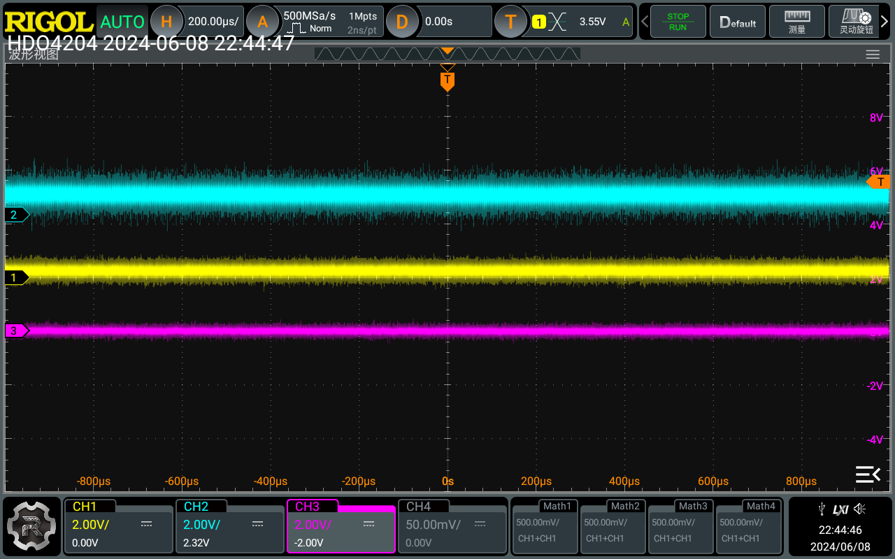

现在测试三款高压差分探头
蓝色的是麦科信MDP1500,黄线的是东儿科技的DR103R102,紫色的是我自制的,在三种探头里面,我的探头底噪最低。
可以看到,我的底噪是最低的,使用的是一个手机充电头供电,另外两个探头都是从示波器上取电的

还有就是这个探头在测量200KHz以下的方波时,出现了欠补偿的情况,V8.1版本针对此也进行了深度优化
优化的同时,也针对振铃进行了一定的优化,使得上升沿更好
20MHz方波正向输入
20MHz方波反向输入
深度优化之后,波形还原效果很好,震荡也消失不见了
