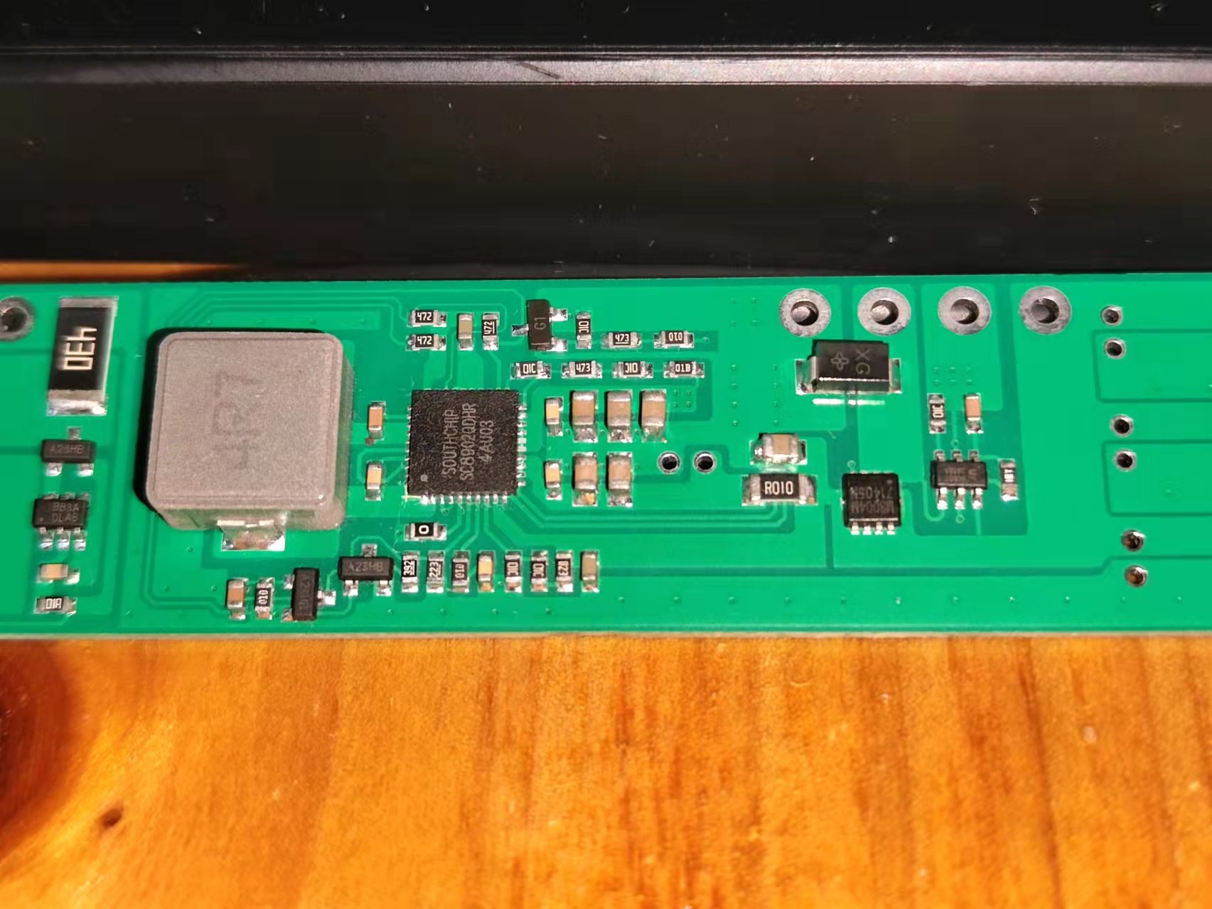

该PCB兼容睿斯的UPS的版型,睿斯的板子存在设计缺陷,容易把电池充鼓了
采用了物美价廉的SC8902QDHR,单价8块钱,内置4颗MOS管,双向充放电,支持横流充放电
板子上搭载了双节锂电池保护,双节锂电池均衡电路,防止电池电压不一致导致其中一节过充
更大的电感,可以降低发热量,内阻更低,切换过程中电流爬升更快
内置了理想二极管电路,有效的降低供电路径中的压差,传统肖特基二极管压差可达0.3V,大功率发热更大
板子上装了9颗220uF电解电容,总容量高达1980uF,用于芯片切换供电时的储能,降低电压跌落影响

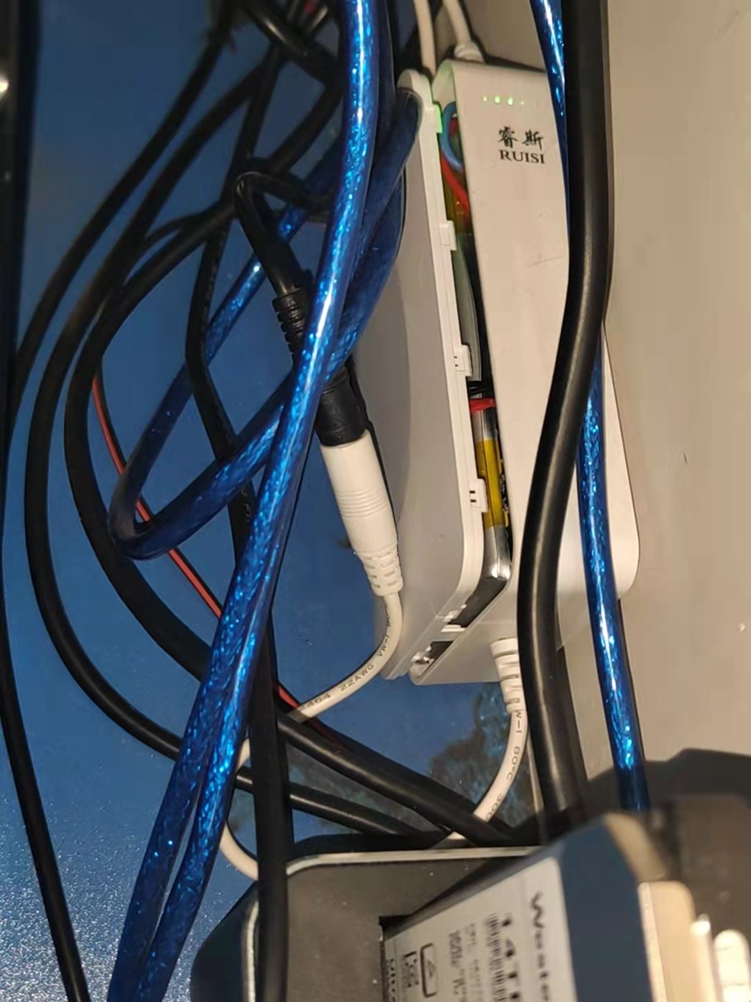

图中测试的电池就是睿斯板子充鼓了的,太短命了,都把外壳撑开了
电池鼓包可能是满电存放导致的,毕竟在我国,停电还是很罕见的。。

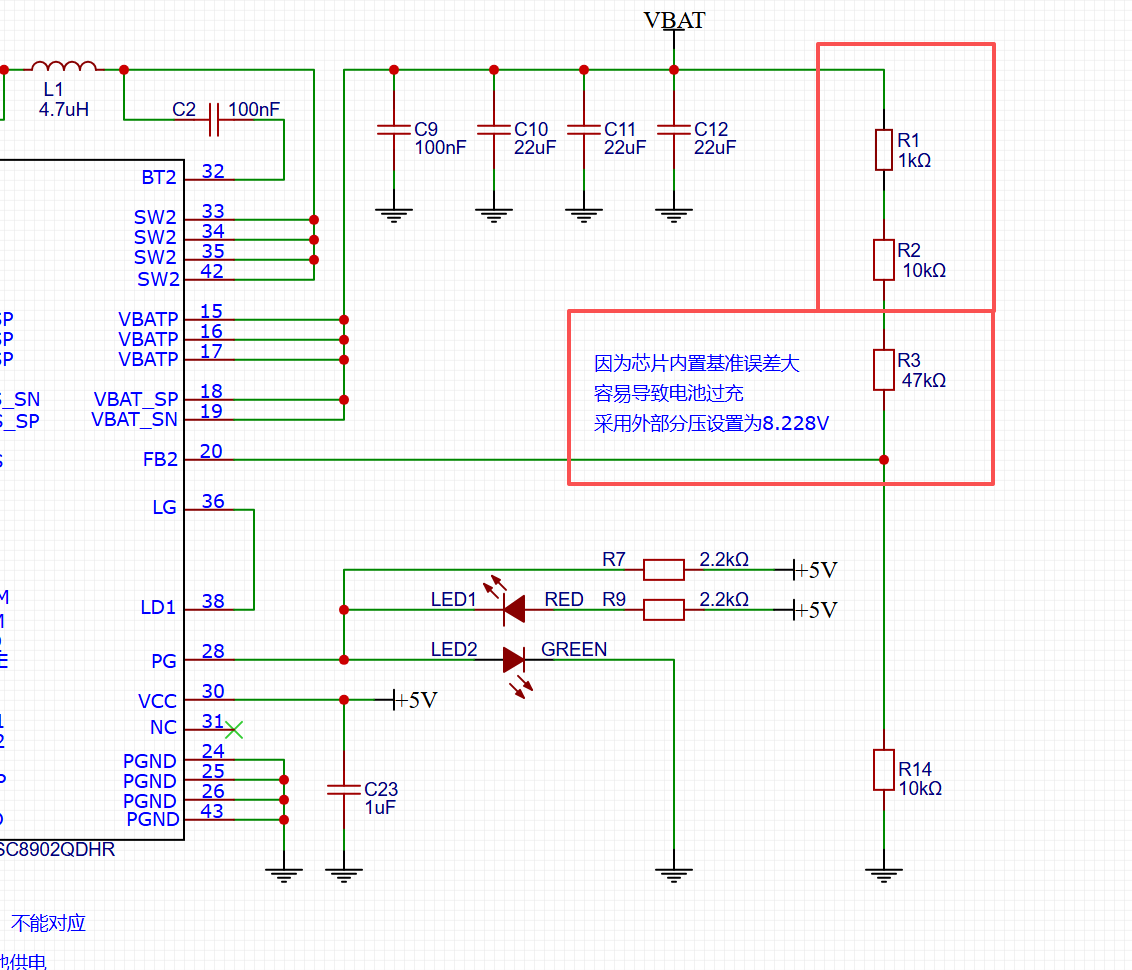

芯片的断电切换使用最简单的三极管来做,电阻分压之后去三极管基极
设计的欠压保护电压为11.5V,但是欠压精度低,属于是能用级别
COMP补偿参数已经根据实际情况进行调整了,如果更换了更大容量的电容

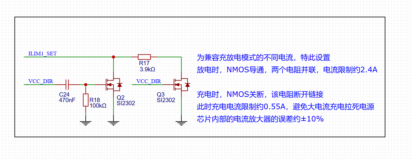

这个UPS里面最重要的电路部分,就是这个电流限制了
但是呢,如果是单独用一个电阻去限制电流,会导致充放电电流一致
也就是说,放电电流3A,充电电流也会是3A,这会导致电池的充电电流过大
容易把电池充鼓包,所以我使用了分开控制充电与放电电流
电池充电倍率调整为0.2C,约1.8A的充电电流,这可以使得电池寿命更长,
如果需要把充电电流减小,可以把R8的阻值增大,但是需要注意放电电流的问题
C29,R7,Q8这三个器件组成强启作用,用于切换放电模式时,不限制放电电流,降低切换时电压爬升时间
强启电路的持续时间由C29,R7构成,如需更长的时间,可以把R7电阻值加大

一样因为满电存放导致鼓包了,也可能是一直充电充鼓的。
后面进行了一些优化,例如把充电电流降低到12V0.55A
放电电流还是维持不变,同时调整了满电电压为8.25V
希望调整好满电电压之后,能不会鼓包了吧
