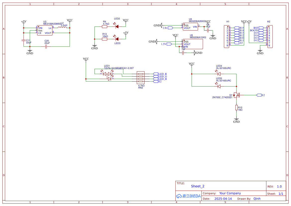

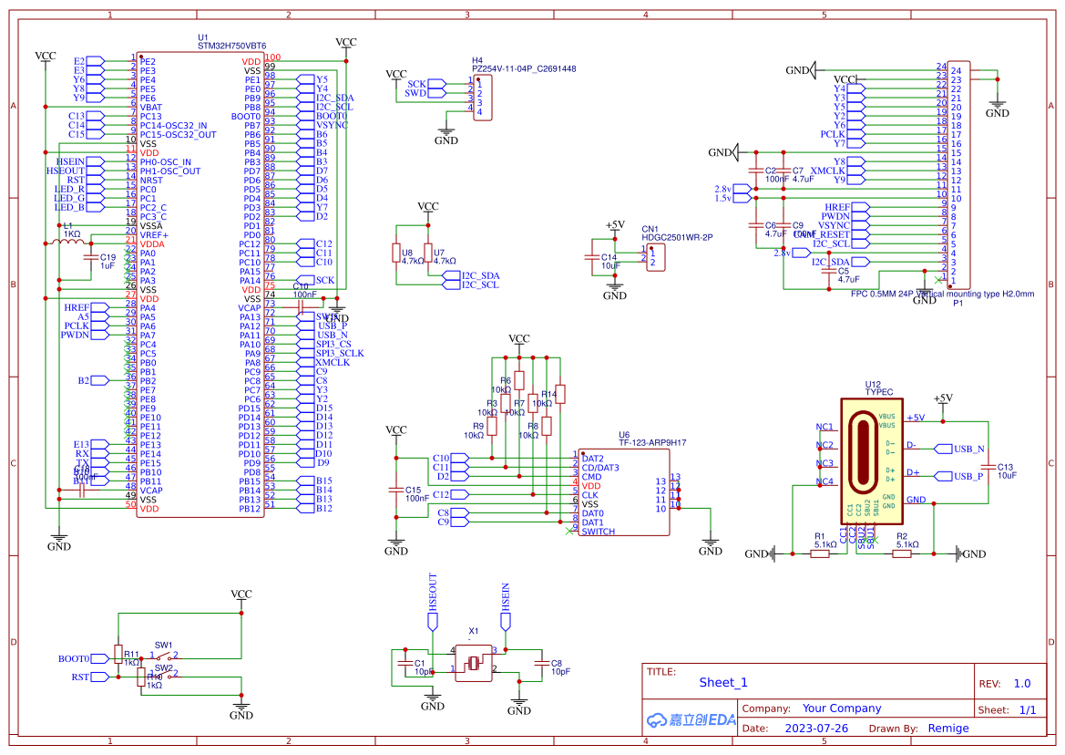

主控为STM32H750VBT6,双层板设计的openmv4。本项目为Affine系列开源openmv 03号
stm32h750降价很猛,目前已经可以以极低的价格制作出openmv4了,助力每一个打电赛的大学生摆脱openmv不够用的烦恼。

成本:stm32h750vbt6价格20元,ov2640摄像头7元,总成本满打满算不超过40元。
性能:ov2640 qvga rgb565 15帧
ov5640 qvga rgb565 23帧
ov7725暂不支持
固件放在附件里了,与官方通刷,功能相同。请务必使用dfu模式下载(不要用stlink,有下载容量限制)
机械:尺寸与openmv官方相同,孔位相同。此版本摄像头不再固定在母版上,而是将摄像头固定在子板上。这样需要更换摄像头无需拆下M12镜头座,避免了可能导致的进灰问题。摄像头仍然采用通用的24P连接座,但是固定在独立的固定板上,母板请使用两颗M2*7+3的铜柱(可焊接固定)或尼龙柱(背面使用螺母固定)连接至摄像头子板。
摄像头子板工程链接:https://oshwhub.com/remige/m12len_board
摄像头子板组装教程:https://www.bilibili.com/video/BV1Hu4y1T7Cf

删除SPI FLASH,引脚更换到与官方相同,加入RGB LED和IR LED,供电改为DCDC,BOOT和RST下拉电阻改大。目前所有已知的问题都已修复,可刷入官方固件。附件中的旧版本固件已不再使用。
