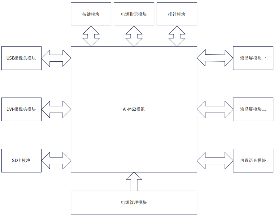

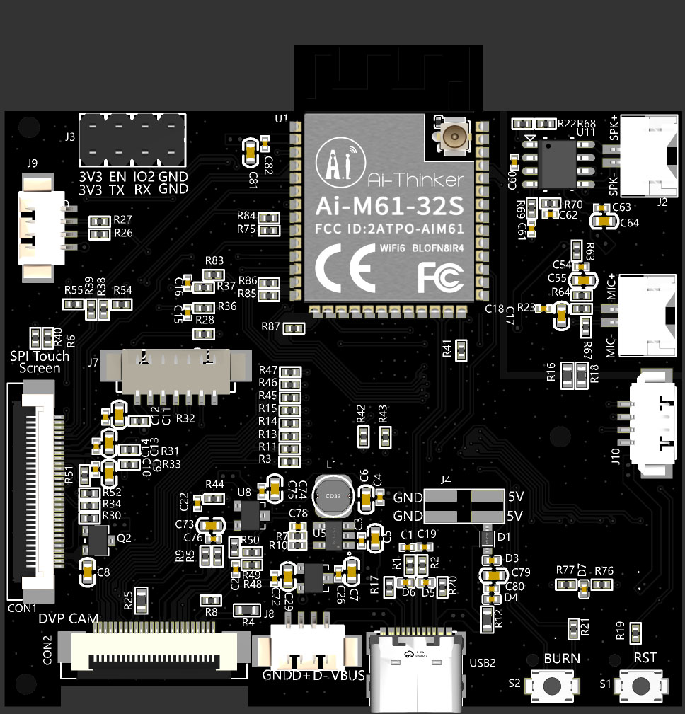

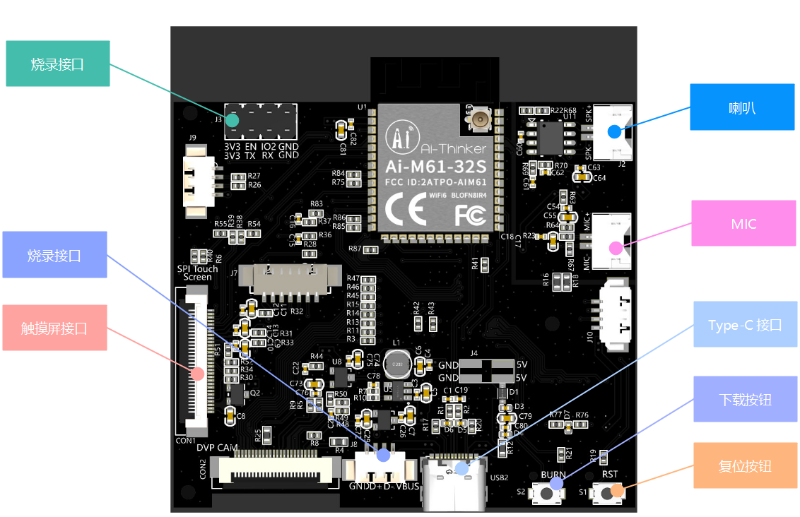

概述
<font size=4 >AiPi-Eyes-S2 是安信可开源团队专门为Ai-M61-32S设计的一款开发板,支持WiFi6、BLE5.3。所搭载的Ai-M61-32S 模组具有丰富的外设接口,具体包括 DVP、MJPEG、Dispaly、AudioCodec、USB2.0、SDU、以太网 (EMAC)、SD/MMC(SDH)、SPI、UART、I2C、I2S、PWM、GPDAC、GPADC、ACOMP 和 GPIO 等。
AiPi-Eyes-S2集成了SPI屏幕接口,DVP摄像头接口。以及预留TF卡座,并且引出USB接口,可接入USB摄像头。
另外AiPi-Eyes-S1连接:https://oshwhub.com/ai-thiner_openteam/aipi-eyes-s1
</font>
SPI屏幕接口
<font size=4 >SPI屏幕接口采用30PIN FPC排座连接,出厂适配GC9307N彩屏+CHSC6540触摸,已写好驱动程序。</font>

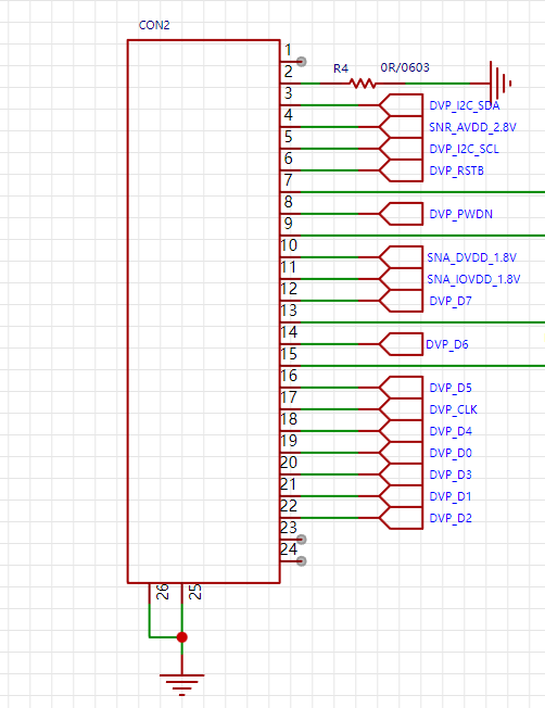

DVP 摄像头接口
集成DVP 24Pin 摄像头接口,可兼容GC0308、GC0328等摄像头,最高支持200W分辨率。</font>

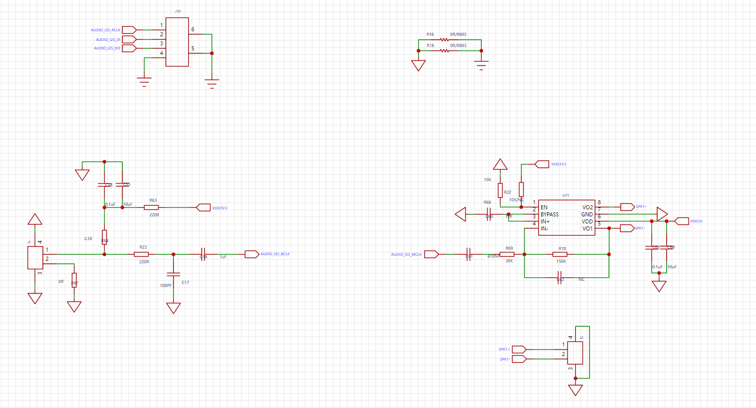

外置功放
<font size=4 >因为采用的是芯片内部的CodeC芯片,所以只需要在外部设计功放芯片即可,只是这样只能支持一路播放及一路MIC。</font>
