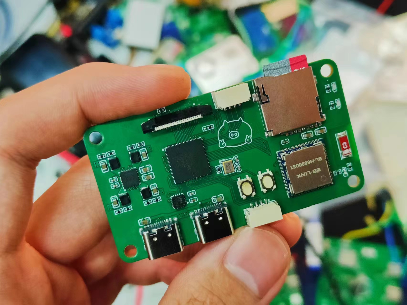

SG2002异构开发板

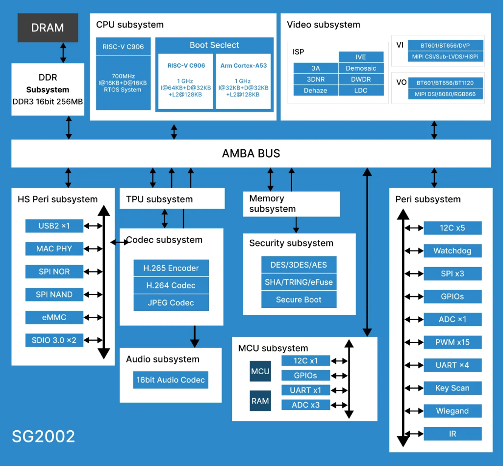

大核(二选一):
ARM A53@1Ghz / RISC-V C906@1Ghz
小核:
RISC-V C906@700Mhz
可以通过启动端口电平配置两颗大核二选一启动,跑Linux。同时小核可以一起运行,跑RTOS。
片内还有一颗1Tops的TPU加速计算。
甚至还内置一颗8051核心来解决低功耗场景的问题。
全部内容包括2Gb的RAM都一起封装在一颗qfn封装的小芯片里,非常小巧精悍。
在开发板上搭配了无线WiFi,mipi摄像头接口,SD卡座,USBOTG接口,调试串口,以及网线转接口。
