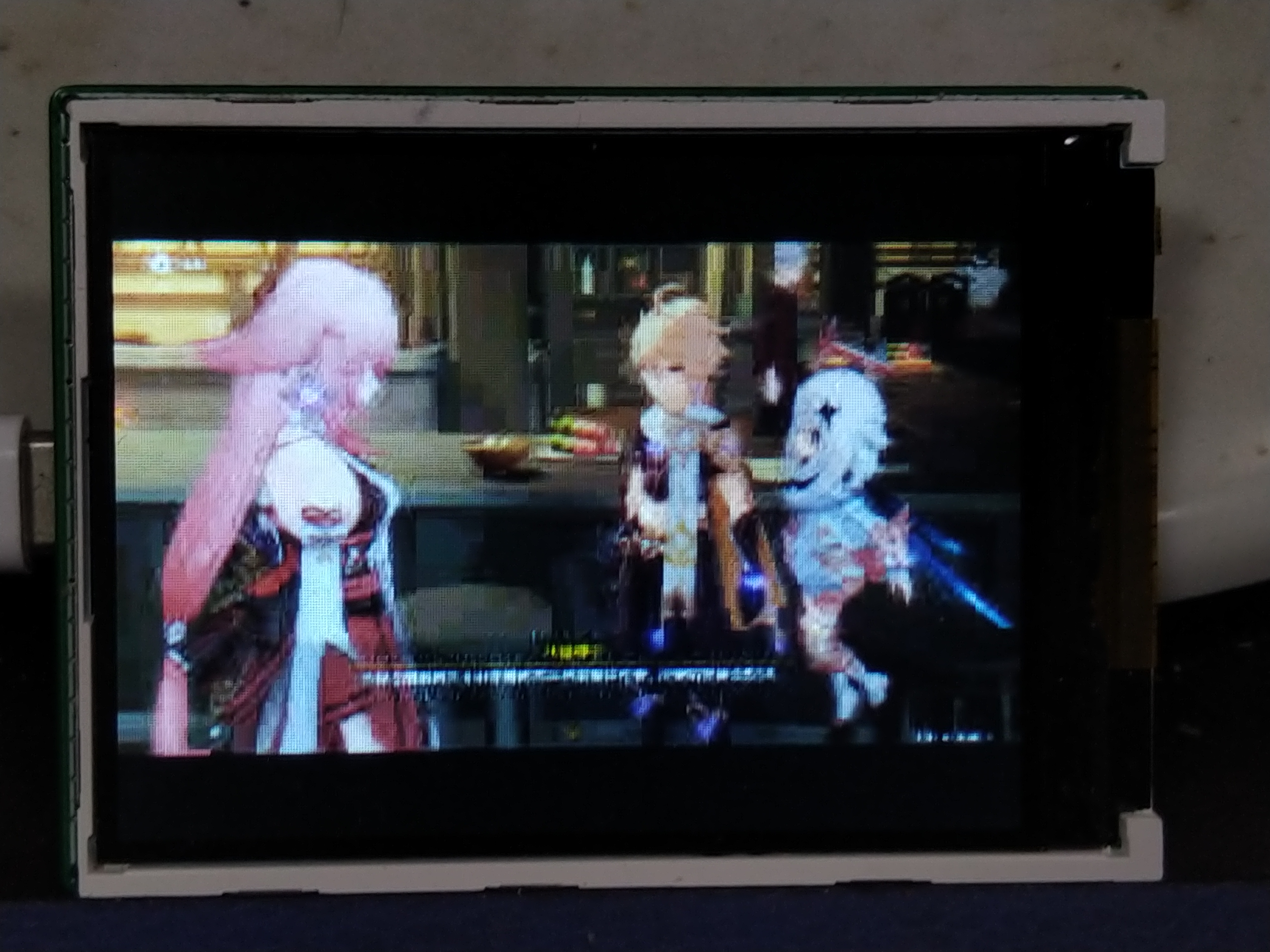

·分辨率:320 x 240 / 640 x 480 (PCB采用2.8寸320 x 240)
·刷新率:60fps (理论)  ~18fps(实际jpeg解码速度)
·功耗:0.70W (MAX)  0.36W (固件默认的亮度)
·驱动:Win10 20h2,Win11 2200经测试可用

连接效果
1080P的缩放显示效果

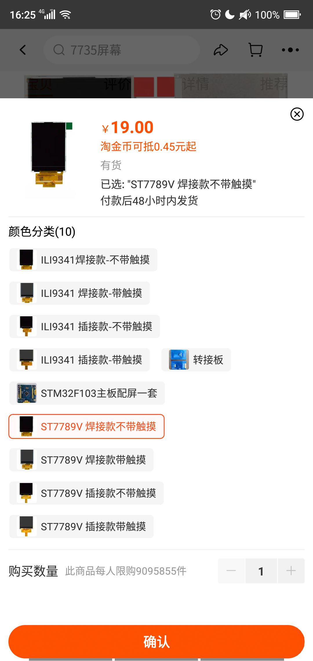

目前仅提供st7789的固件,2.8寸淘宝售价19元包邮,2.4寸17元包邮,概率可用签到红包
