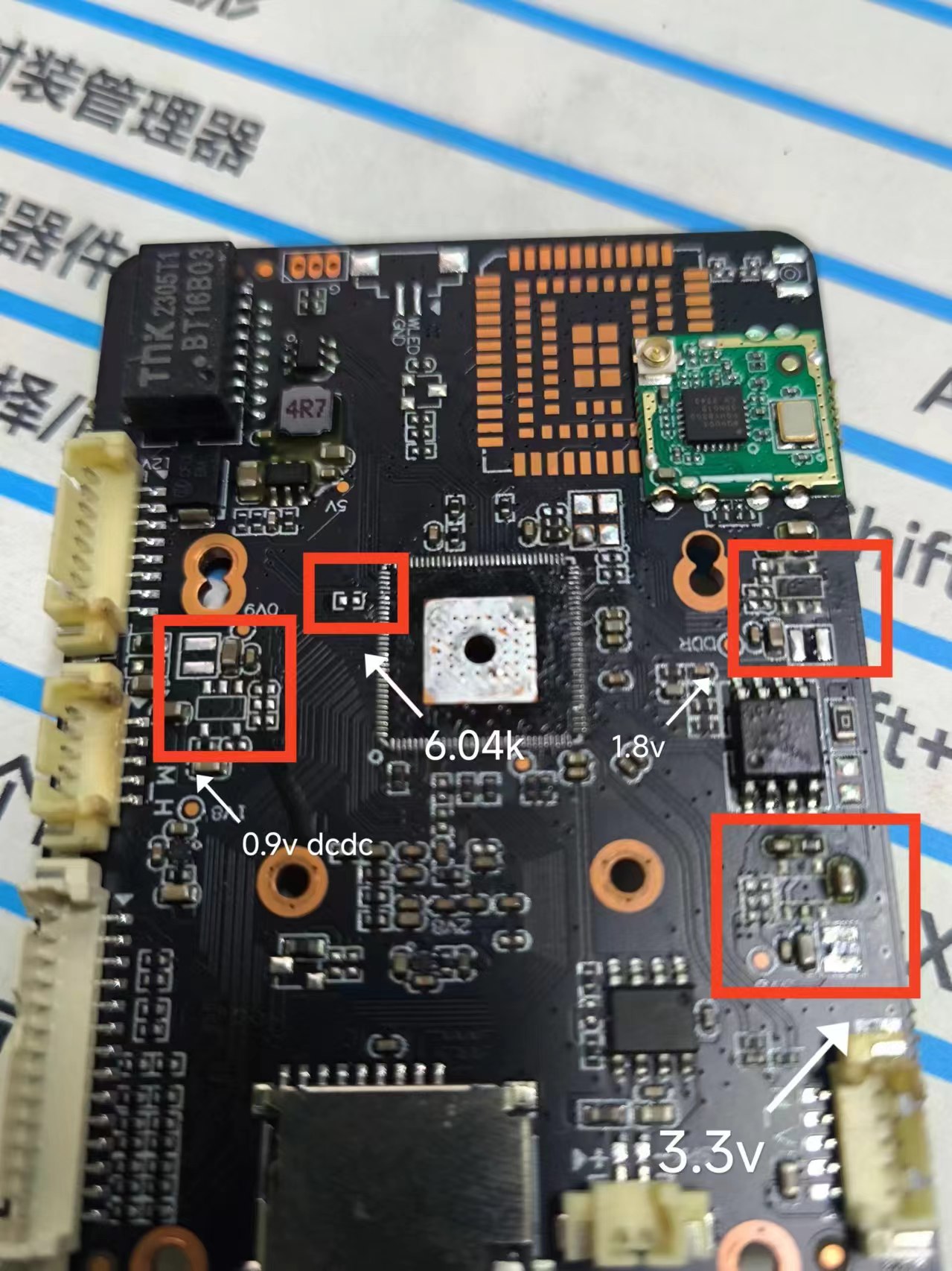

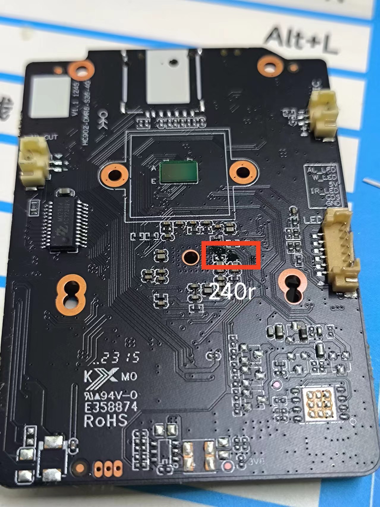

建议老王垃圾店捡的9.9摄像头主板复刻,大部分料可以直接拆下来复用,只需准备ch340c,百兆网口等连接件和少部分阻容即可。
2026.1.3update:最近其他项目有用到rk的料又检查了下板子,需要注意ddr供电,理论上ddr3l的vdd为1.35v,但是rv1106几乎所有第三方设计都将ddr_vdd接到了1.8v,最新的datasheet(V1.8)确实有标注为1.35v max1.45v 就很迷惑
可拆的料见下图
wifi版还能白赚个usb2无线网卡...
