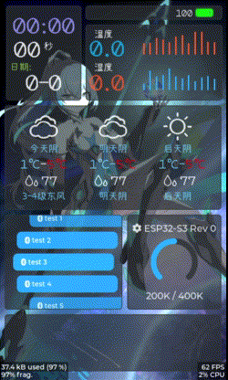

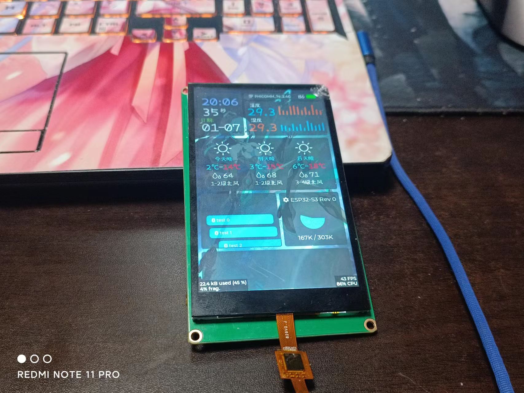

2023.01.07 初版demo整体验证完成,准备画正式版原理图和PCB
2023.01.29 4.3寸正式版PCB完成,等待打样测试
2023.02.13  4.3寸电容触摸硬件验证完成,测试固件完全可用,即将更新外壳
目前首页模拟器&demo画面展示,有啥idea欢迎在评论区留言
