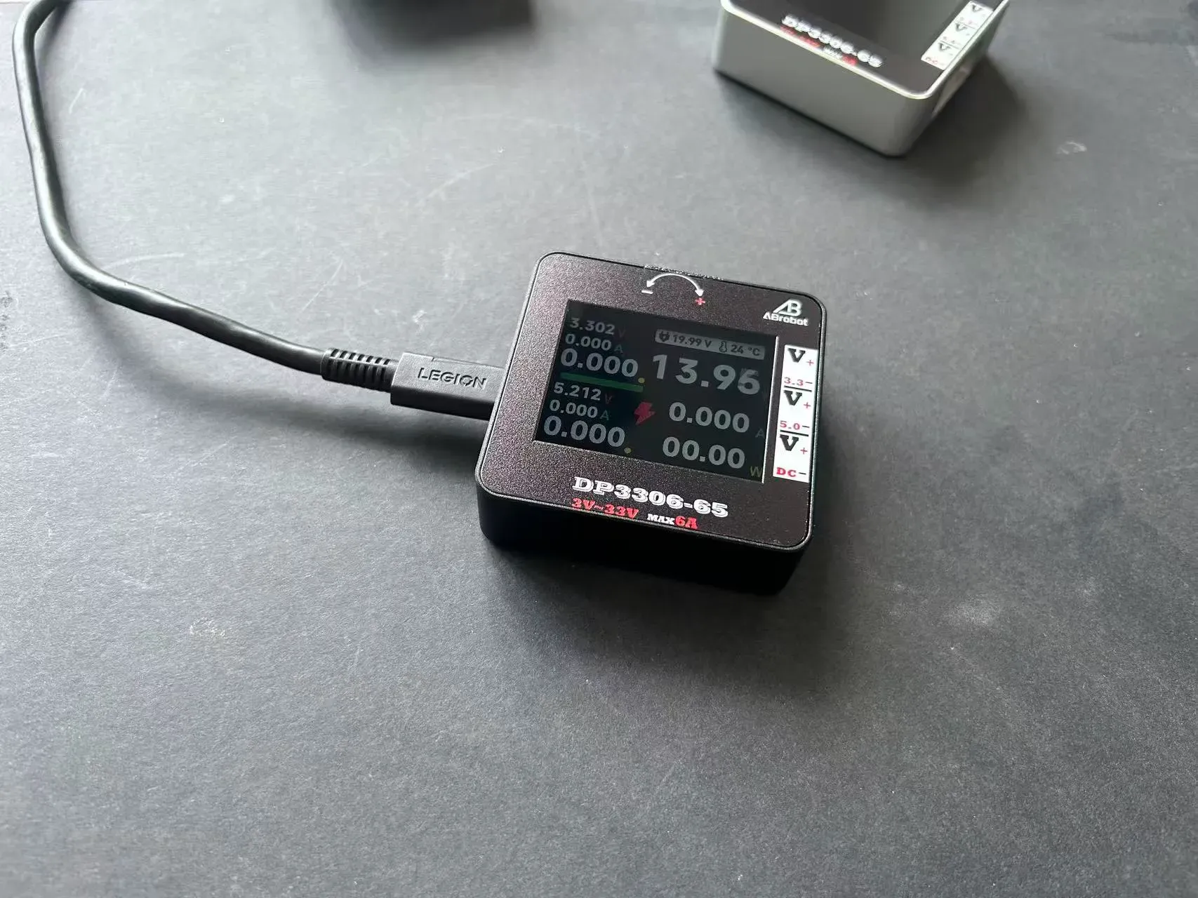

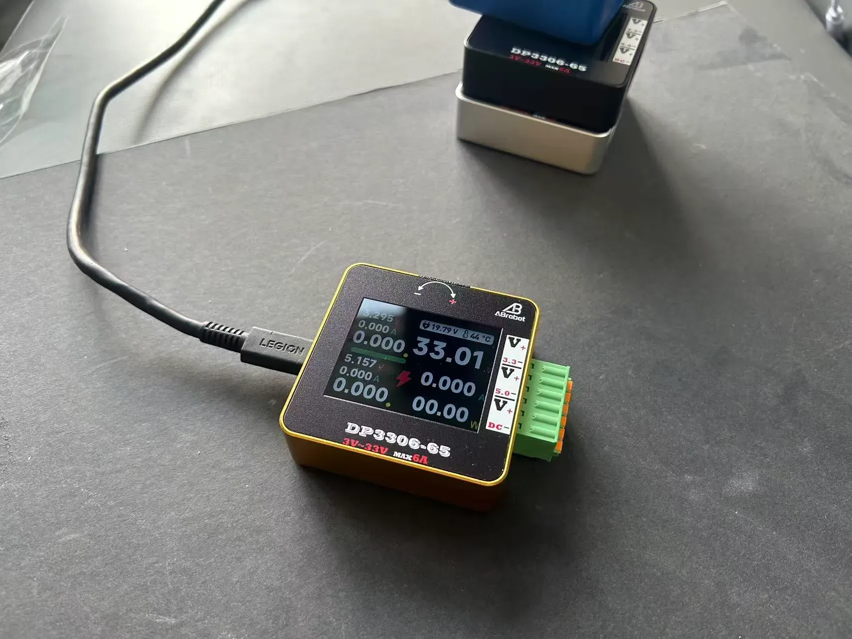

本项目是一款小体积、高功率的便携可调电源模块,支持 DC 输出电压 3.00V~33.00V、输出电流 0~6.00A 可调,额定输出功率 65W。整机采用紧凑式方形结构,搭配 2.0 寸 320×240 高清彩屏,可实时显示输入电压、输出电压、输出电流、功率、温度等参数,方便在调试、测试和移动供电场景中快速查看工作状态。
产品支持 Type-C 输入供电,输入电压范围为 12V~20V;侧边提供 3.3V、5V 以及 DC 可调输出端,满足常见开发板、传感器、负载测试和电池充放电等不同用电需求。输出端子支持 6Pin 3.81mm 间距端子,可选择螺丝紧固端子或按压接线端子,兼顾稳定连接与快速布线。
整机采用铝合金外壳,尺寸约 59.6×59.6×19.7mm,具备良好的便携性和散热能力,适合电子研发、设备调试、实验教学、DIY 创客、电池测试、车载设备以及户外移动供电等场景使用。
图1 正面
图2 底面
图1 正面
图2 底面

显示与操作
产品正面配备 2.0 寸 IPS 高清彩屏,界面可同时显示输入电压、输出电压、输出电流、输出功率、温度等信息。顶部旋钮用于调节电压和电流,旋转可进行精细调整,长按可快速切换或设置参数,适合实验室调试和移动场景下快速操作。

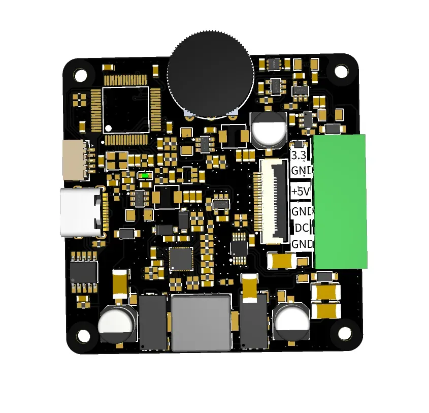

🔌 三、电路设计
电路组成
根据原理图,本项目电路主要由 Type-C 输入、PD 协议识别、升降压电源管理、主控 MCU、电压电流检测、温度检测、屏幕显示和多路输出端子等部分组成。
注意!!主控芯片是STM32F103RET6,请勿使用STM32F103RCT6内存不够
功能模块核心器件功能说明
主控模块STM32F103RCET6TR负责参数采集、输出控制、显示驱动和保护逻辑
PD 输入识别CH224K通过 Type-C 接口识别 PD 供电档位
升降压调节SC8701QDER实现宽范围电压调节输出
辅助电源SCT2330CTVB、LP5912-3.3DRVT、ME6211C33M5G-N为系统提供 5V、3.3V 等稳定电源
电压电流采样INA226AIDGSR、INA180 系列检测输入/输出电压电流,实现监测与保护
温度检测NTC检测工作温度,用于过温保护
显示接口LCD_SCL、LCD_SDA、LCD_DC、LCD_RES驱动彩屏显示工作参数
输出接口3.3V_OUT、5V_OUT、DC 输出端子提供多路输出,适配不同负载
电源输入部分
输入端采用 Type-C 接口,配合 CH224K 进行 PD 协议识别,可从适配器获取 12V~20V 输入电压。输入电源经过滤波、电源管理和保护后,为后级升降压模块及系统控制电路供电。
可调输出部分
核心可调电源部分采用 SC8701QDER 升降压方案,配合电感、MOS 管、采样电阻和反馈网络,实现 3.00V~33.00V 的宽范围输出调节。输出电流最高支持 6.00A,额定功率 65W,适合驱动开发板、灯带、电机、小型设备和电池组测试。
检测与保护部分
电路中使用 INA226 与 INA180 系列电流检测芯片,对电压、电流等关键参数进行采样。主控根据采样数据进行显示和保护判断,可实现过压、过流、过温、短路等保护功能,提高使用安全性和稳定性。
控制与显示部分
主控采用 STM32F103RET6TR,负责采集电源状态、处理旋钮输入、控制输出参数,并驱动 2.0 寸彩屏显示。屏幕通过 LCD_SCL、LCD_SDA、LCD_DC、LCD_RES 等信号与主控连接,界面显示直观,便于用户实时观察电源状态。

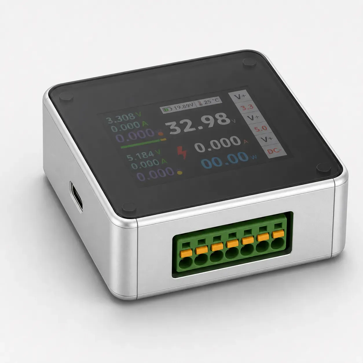

🧩 四、结构与端子设计
端子设计
产品侧边采用双输出端子布局,支持 6Pin 3.81mm 间距端子,满足不同接线方式需求。用户可根据使用场景选择螺丝紧固端子或按压式接线端子。
螺丝紧固端子
螺丝端子连接牢固,抗震防松,适合长期固定连接、实验室测试、工业控制柜和设备调试等场景。
按压接线端子
按压端子无需工具,一压即可接线,适合快速布线、临时测试、教学演示和频繁更换负载的场景。

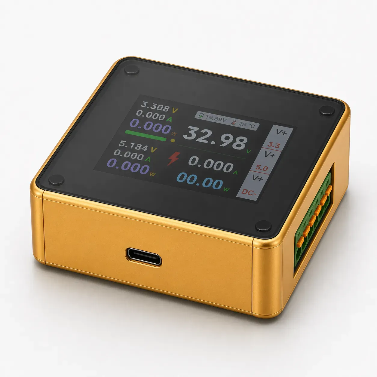

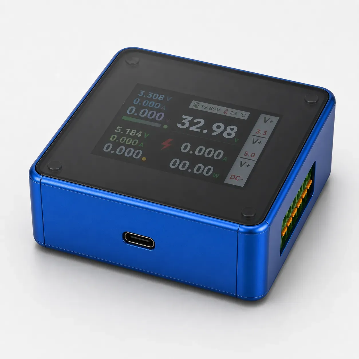

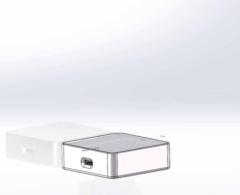

外壳设计
外壳采用铝合金材质,坚固耐用,散热性能更好。整机小巧轻便,便于携带和桌面使用。产品提供经典黑、深邃蓝、土豪金、太空银等多种配色,兼顾实用性和外观质感。
