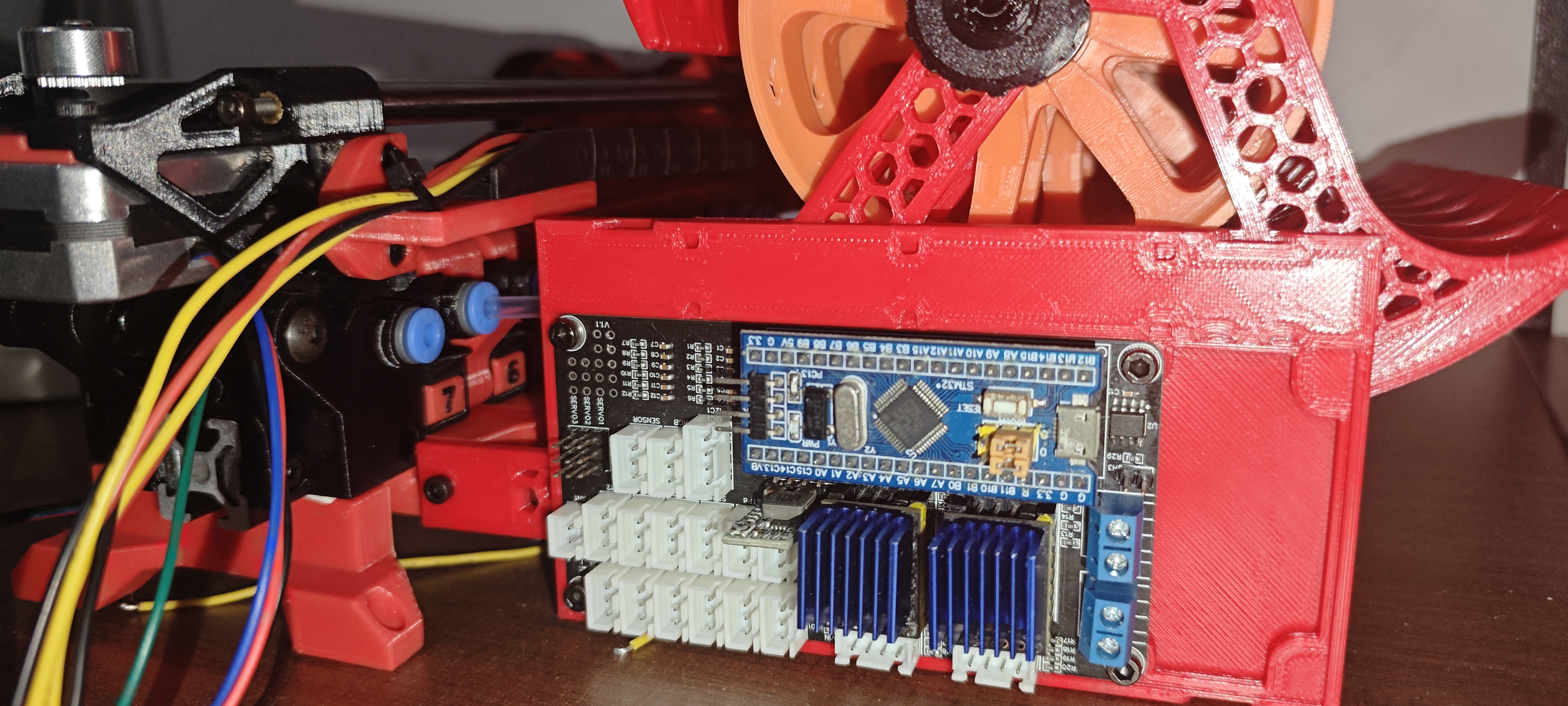

年初在做兔子多色的项目的时候没有合适的主板,现有主板又太贵,手上刚好有闲置的STM32小蓝板,于是参考MMB主板以及其它Klipper画了这张板子,国产的32应该也是可以兼容
其优势是价格便宜,元件简单,最小的就是0603,焊接简单,电烙铁手焊的话一两个小时就能搞定

目前进度
V1.3 PCB已打板验证,基础功能正常,建议直接使用V1.3.1
- V1.3.1仅移动元件位置, 解决电源模块干涉问题
V1.1 PCB已打板验证,基础功能正常,建议直接使用V1.1

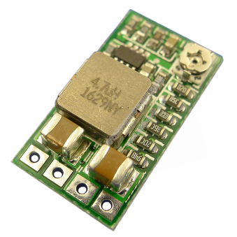

使用的5V供电使用常见的降压模块,最高支持3A,背面ADJ用小刀切断后,把5V的用锡连上即可,如下图(搜索mini降压模块)

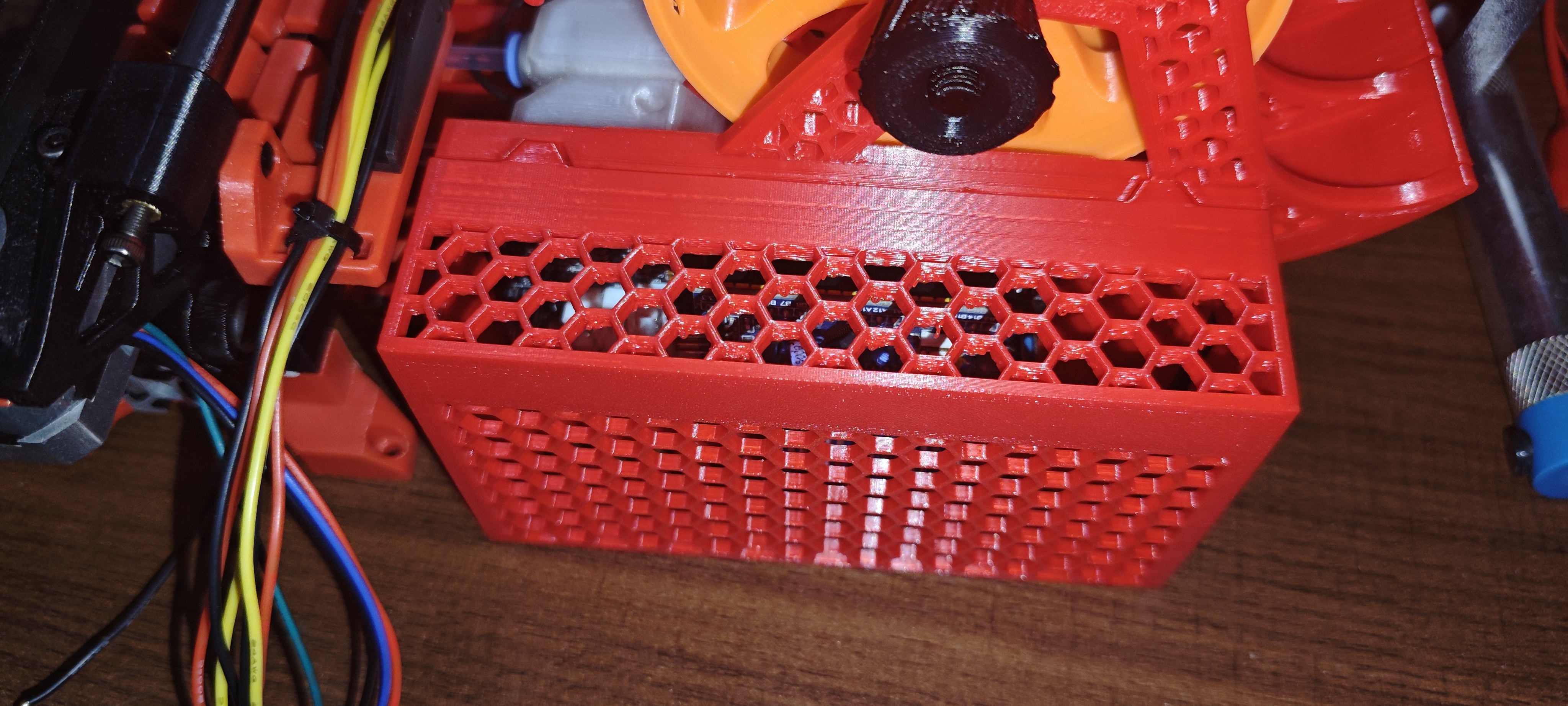

  • 补充主板固定用的3D打印件,基于MMB主板简单修改,共两件,效果如下所示
