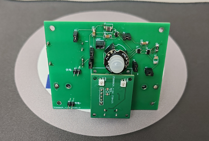

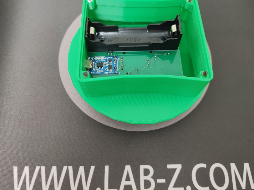

为此,制作了这样一个小夜灯:使用 18650 电池,同时外壳设计上预留了最够的空间,可以根据用户需要自行扩展加大电池通量。颜色和点亮时间可以用过串口自行设置。
核心部件有2个,一个是 HC-SR602 人体红外感应模块;另外一个是CH554 单片机芯片。此外,外部还有TP4056充电模块,18650电池,XT1861B502MR-G升压芯片,5V开关芯片和SN74AHC1G32DBVR或门芯片。
基本原理是 18650和TP4056充电模块配合工作,负责充放电管理。TP4056充电模块自带一个TypeC接口可以用于充电。当18650放电到2.4V时,TP4056充电模块自动停止工作防止过放。然后XT1861芯片负责将2.4-4.2V电压升压到5V 提供给HC-SR602 人体红外感应模块使用。当这个有人触发红外感应模块后,模块输出到或门芯片,经过运算后用于触发SY6280AAC进行供电。之后,CH554 根据存储的颜色控制 WS2812 LED 发光。同时根据设定的时间控制前面提到的或门。这样就可以实现即便人体红外感应模块输出停止工作之后,仍然输出5V。

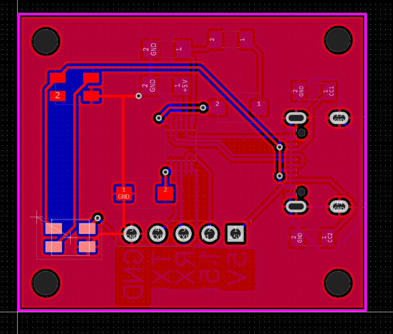

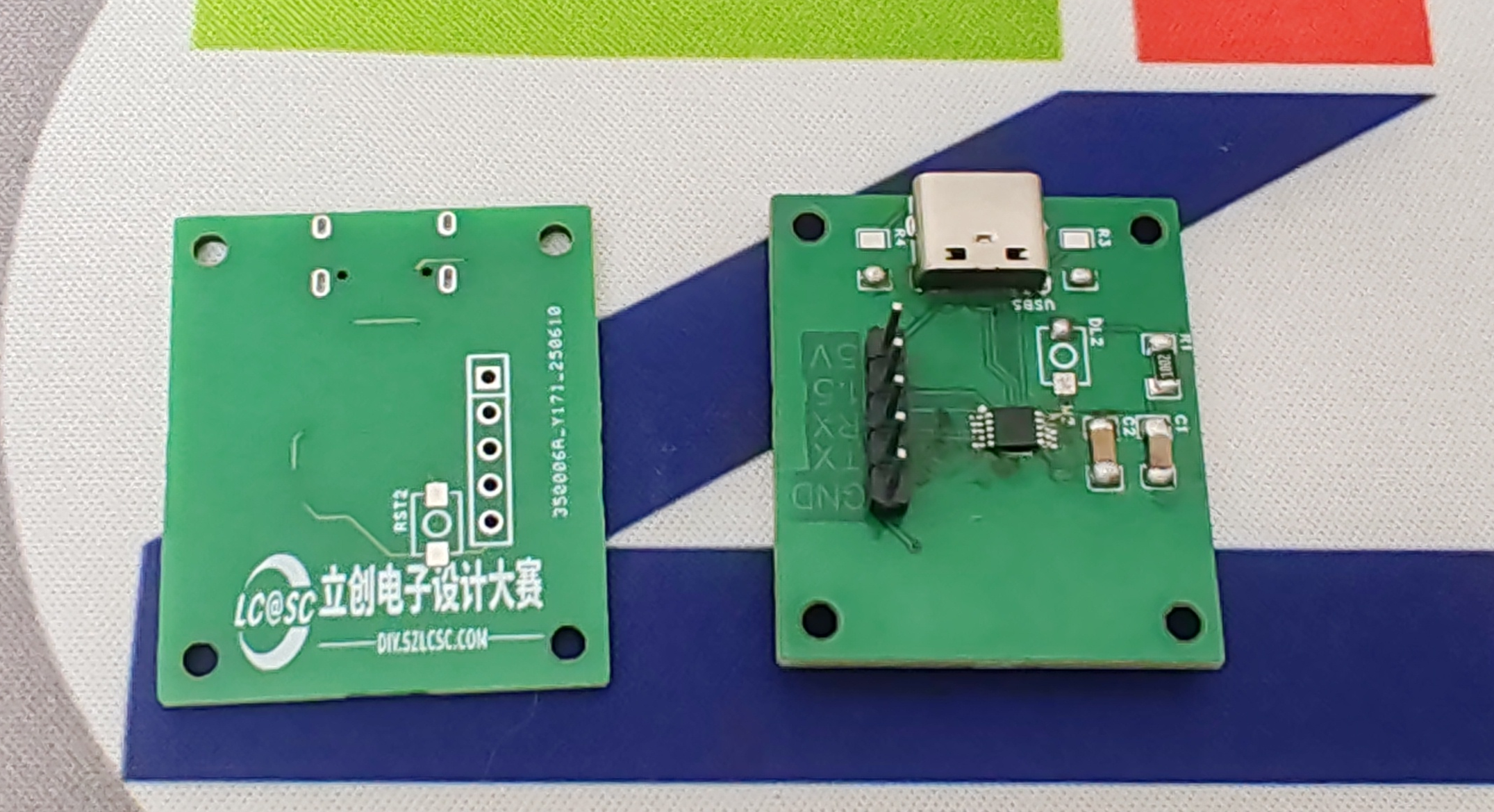

*4、硬件部分
这里设计的是主控部分,如果想整体工作起来需要配合底板。具体项目在 https://oshwhub.com/zoologist/ch554-xiao-ye-deng-20250510

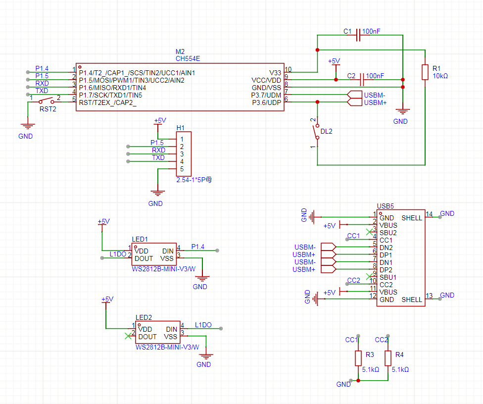

这里主控部分完整的主要功能是:
1.接收来自串口的,LED 颜色和时长的设定;
2.工作之后负责控制LED 颜色
电路图:
PCB 设计:
