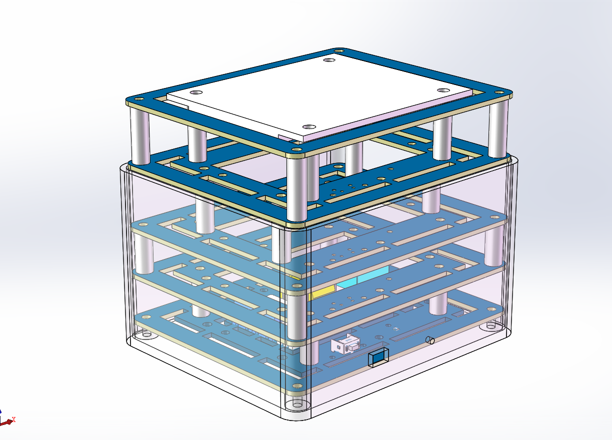

超级便宜的拆焊加热台,成本预计25元(不带打印件),,,,,,终极lite版本。 只需打板一次 带基本安全防护,比起只用插头接PTC,成本就加十几块却多了多重安全防护,用最少的钱干最大化的事
简介:超级便宜的拆焊加热台,成本预计25元(不带打印件),,,,,,终极lite版本。 只需打板一次 带基本安全防护,比起只用插头接PTC,成本就加十几块却多了多重安全防护,用最少的钱干最大化的事
创建时间:2024-05-13 15:14:03更新时间:2024-06-11 10:22:55
重要声明:价格只是硬成本参考价,不含运费,各位自行考虑要不要复刻。因为我做这个项目只是手上刚好有,加上全国各地运费来去又更大,所以建议按照表格计算含运费总价再决定要不要复刻,只是提供思路,运费贵我也不赚一分钱,本就是开源项目,恭送键盘党左拐。

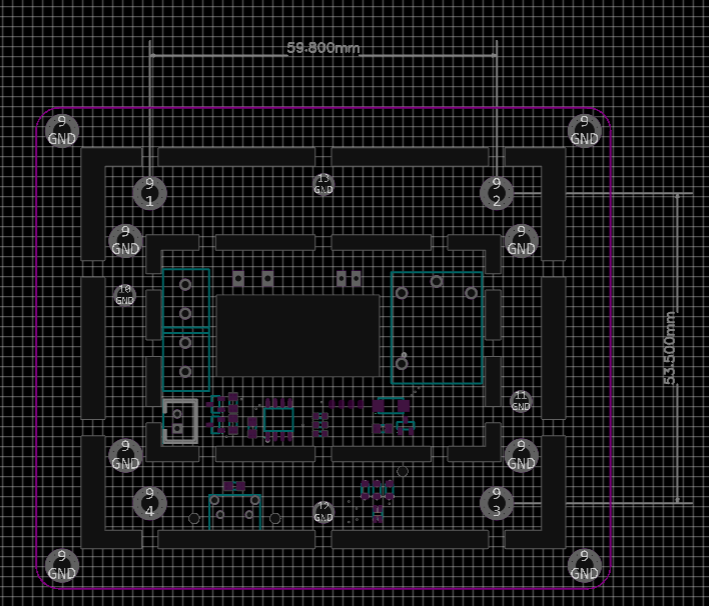

紧急提示:鹿仙子300W加热板尺寸我当时买的为75*63mm,孔距为60*53.5  新款貌似已经改款,,孔距为66*53.5,附件已上传孔距为66的版本,请核对购买的PTC孔距。
超低成本的拆焊加热台发布,成本预计25元(不带打印件),众所周知漂亮是要花钱的,,,,,终极lite版本。

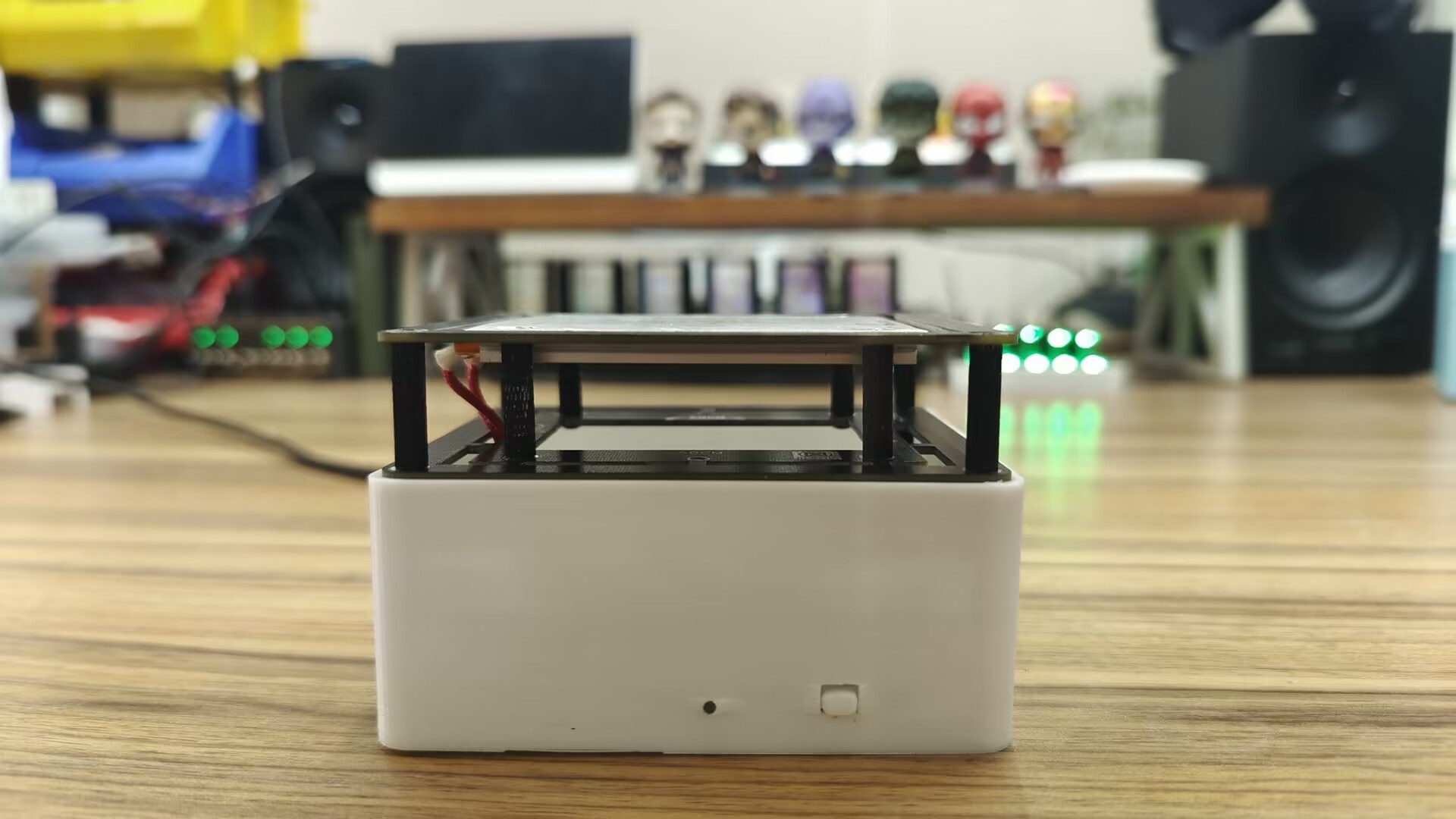

功能:
1、通电蓝灯,不加热。
2、按键按下开始加热,加热超过10分钟自动关闭,避免忘记关机引发事故(血的教训)。
3、按键关闭,停止加热并且打开风扇快速降温。
4、打板一次可得到所有支撑及电路板,给嘉立创省钱(全网目前基本都需打板4次)。
5、加热板周围有PCB包围,防止调整元件时候手碰到烫伤(血的教训)。

2024年5月27日:增加66*53.5孔距文件,修复增加的三个LED未正确链接GND的错误。
