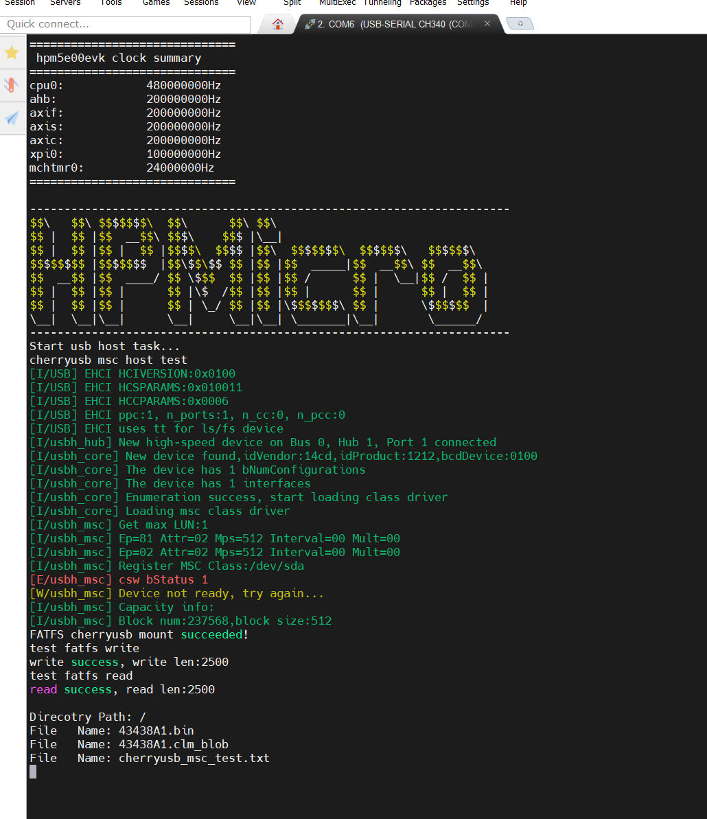

USB OTGOK官方hpm_sdk/cherryusb/host/msc例程

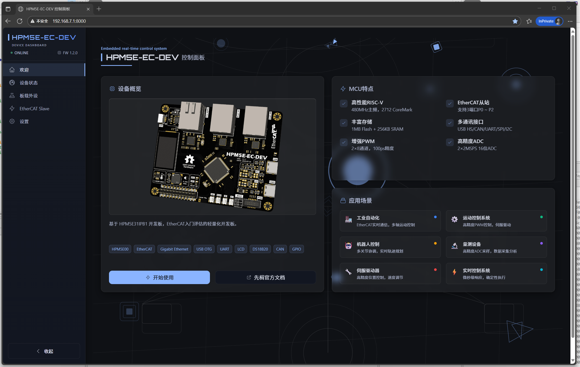

🚀 嵌入式Web控制面板

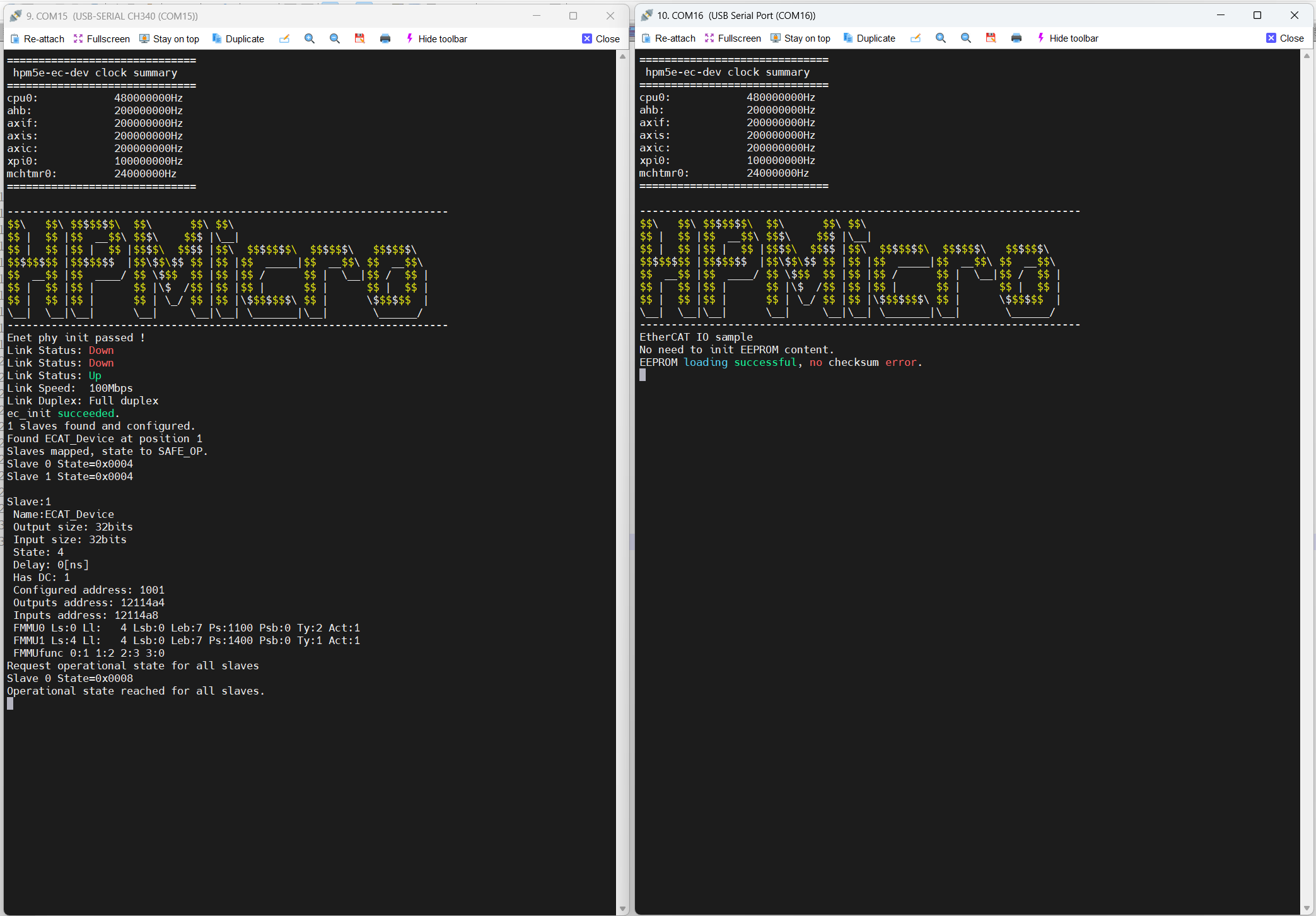

🚀 EtherCAT主/从站实测
注意:
1、作为主站(Master)的板卡,使用官方hpm_apps/ethercat_master例程,ECAT-P1拨码全部拨到0,ETH-RGMII拨码全部拨到1。
2、作为从站(Slave)的板卡,使用官方hpm_sdk/ethercat/ecat_io例程,ECAT-P1拨码全部拨到1,ETH-RGMII拨码全部拨到0。

💻 ♆ USB Host MSC - SD读卡器
