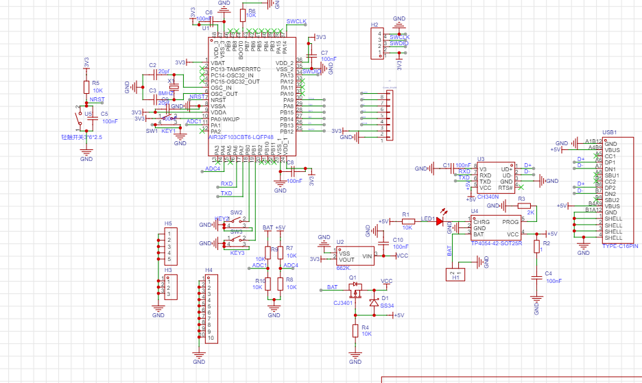

原理图设计说明
通过662k将电压变成3.3V输出
用常见的STM32单片机、AIR32单片机等作为主控

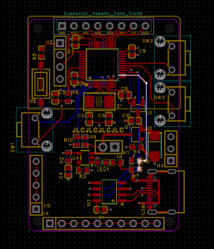

PCB设计说明

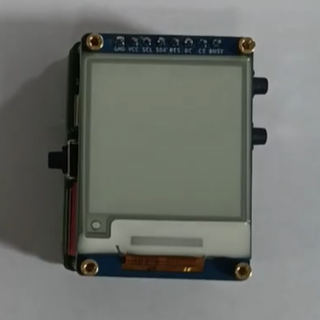

实物展示说明
