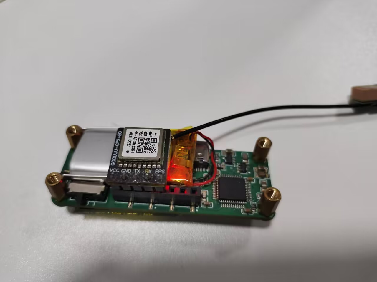

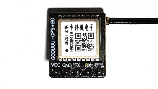

该系统基于STM32单片机,主要由五大部分组成,分别是:单片机系统,电源部分,12864OLED显示,GPS模块部分和五向摇杆控制部分。
使用STM32F103C8T6 MCU,作为系统的核心控制器,负责与GPS模块和OLED屏幕通信,处理GPS数据,显示仪表界面,接收摇杆输入,调整时区等功能。

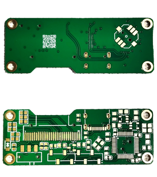

原理图设计说明
大部分元件位于pcb底部,注意GPS模块线序。
PCB设计说明

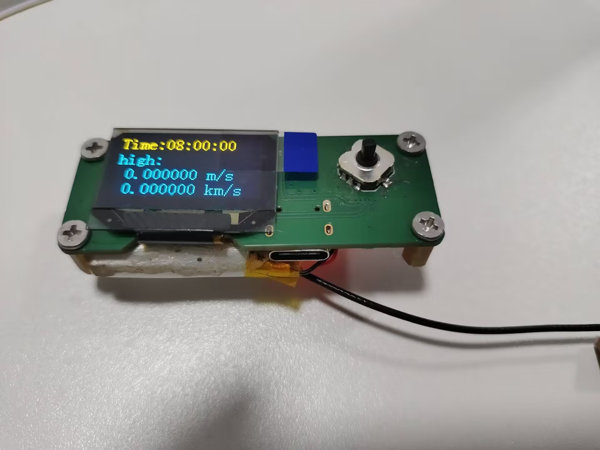

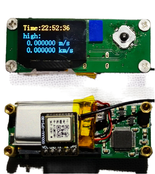

实物展示说明
